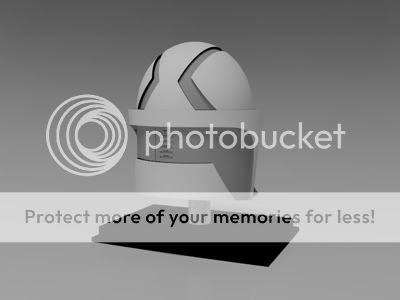

ich war so frei mir den helm mal zu rendern. da wir ja jetzt wissen was 3d druck kostet, wollte ich mal versuchen auf der basis ein papier modell zu machen.
wobei ich mir der form hier noch nicht so 100% zufrieden bin. der ohr bereich zum beispiel ist noch nicht so dolle. aber guckt einfach selbst.
Gefällt! :thumbsup: ja die Ohren sind etwas schlicht,da könnte man noch was dran machen…aber das kriegst du schon hin
also mir gefällt er auch. und das mit den Ohren würde ich entscheiden wenn ich das Papiermodell vor mir hätte
Erstmal: WOW, Respekt, dass du sowas in 3D hinkriegst. :slight_smile:
Dann mal meine Ideen zum Helm:
-Ich finde die Ohren eigentlich in Ordnung.
-Die Atemmaskenpartie ist eine tolle Idee, nur für meine Begriffe sterzt sie etwas sehr hervor.
-Die Gesichtspartie sieht noch etwas kahl aus, da würde ich noch ein Paar Details hinzufügen, z.B. vlt. eine Variante der 2 Dreiecke, die beim Bobahelm über der Braue sind. Oder hier noch einen Übergang zur Atemmaske schaffen ? Das ist aber Geschmackssache, denke ich. :slight_smile:
Prinzipell finde ich das TT Design aber absolut genial. Well done. :slight_smile:

Also der Donald Duck helm sieht dämlichaus :smiley:
[quote=‘Jaro Krieg’,index.php?page=Thread&postID=23287#post23287]Also der Donald Duck helm sieht dämlichaus :D[/quote]
XD
Aber ganz ehrlich? Ich mag den Helm auch nicht mehr. Die front sieht einfach zu unfertig aus. Sitze aber gerade an ein paar Skizzen wo die “schnauze” mehr an den oben gezeigten Helm von Commander Keller angelehnt ist. Mal schaun was dabei rauskommt.
Also aufbauend auf dem bisherigen Design würde ich die gesamte Frontpartie etwas schräger machen und dann die Schnauze etwas dezenter sowie den Übergang dazwischen etwas fließender gestalten. In die Mitte der Frontpartie könntest du dann so nen Atemgerät-artigen Aufbau setzen, wie die Scout Trooper ihn haben (oder eben auch Cmd. Keller, nur nicht so ausgeprägt).
