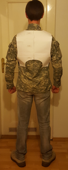

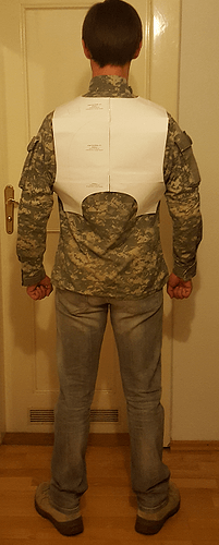

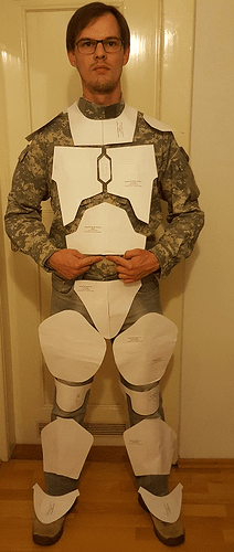

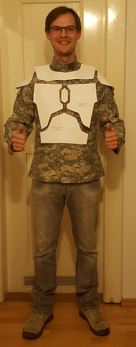

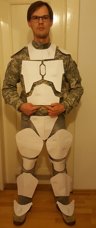

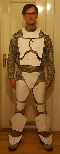

So dann einmal die Anprobe hier
Beim Rücken bin ich mir nicht schlüssig. Man muss noch eine Lederweste als Zwischenschicht draufrechnen, dann könnte das hinkommen.
Zur Anprobe hab ich ne BDU in S angezogen, ich selber hab eine schwarze BDU in Größe M geordert. Aber die hatte ich grad noch rumliegen. Fällt also alles noch mal ein wenig größer aus.
Tante Edit: Und der Pappnasenaward geht an mich! Bild mit richtigem Kragen dazugefügt. XD
Ich glaube du hast die Kragenplate an den flaschen Enden zusammen geklebt …
Jupp, die Kragenplatten werden am dünnen Stück zusammengefügt.
Größe sieht nichtmal schlecht aus, aber das haben andere Leute zu bewerten. ^^ Wart ab was die anderen Mods sagen.
Beim Rücken kannst du ca. 0.5cm pro Seite wegnehmen, dann müsste es passen.
Schienbein könnte etwas länger sein.
Der Rest sieht gut aus. Da hättest du von mir grünes Licht, Mal gucken was die anderen sagen.
Sehe es wie Stalker Rücken kann etwas an den Seiten gekürzt werden ca 0,5 bis 1 cm, von der Länge her sieht die gut aus.
Bei den Schienbeinen ist schwer zu sehen wo der Knöchel sitzt. Es wirkt aber so als wenn die Schienbeinplatte zu weit oben angesetzt ist, also die könnte etwas länger. Die Abstände für die Platten sind auf dem Bild mit beiden Daumen hoch gut so würde ich sie lassen.
Danke fürs Feedback!
Das mit den Schienbeinen war mein Fehler. Durch den breiten Stiefelschaft hab ich sie auf dem Schaft angesetzt, statt auf dem Schuh aufliegend. Das fiel mir aber auch erst danach auf.
Frage 1: Wie lang soll die Schienbeinplatte sein? Auf dem Schuh aufliegend und wie weit nach oben sollte sie dann in etwa reichen? Dann könnte ich da nochmal basteln.

Joa. Schätze auch, dass das passt bis auf die erwähnten änderungen. Würde die schienbeine aber nicht verlängern. Wenn dann maximal einen cm. Hab nämlich die Erfahrung gemacht, dass wen die Lücke zwischen den platte. An der stelle zu klein wird sich der stoff der hose dazwischezwängt und doofe flaten nach außen wirft.
So den Rücken um ges. 1 cm in der Breite verkleinert. Müsste jetzt passen.
