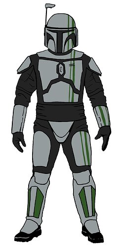

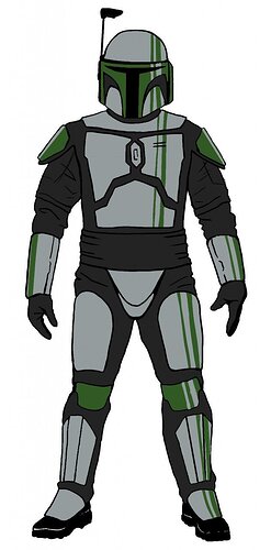

Meine erste Gam wird an Jango Fett’s Gam angeleht sein, eventuell mit beweglicher Rückenplatte - da 1,68m klein und 80Kg schwer. Aktuell überlege ich mir noch die Farben, allerdings werden sie sich im Verlauf des Bauprozesses sicherlich noch ändern.
Geplant ist ein schneller, agiler Nahkämpfer, mit evtl. Beskad oder/ und zwei Kal’s. Für den Fernkampf würde ich zwei Blasterpistolen nutzen.
Ich werde mir meinen Standard Helm vorerst 3D drucken lassen.
Geplant ist ebenfalls ein Kama aus Leder.
Gefertigt wird die Gam aus 1mm Stahl oder Alu.
Der Unteranzug wird dunkel grau/ schwarz.
Anbei ein wirklich grober Plan für Muster. Über Kritik/Hilfestellungen bin ich sehr dankbar.
Erst einmal finde ich die Farbkombination gut, auch wenn ich noch mehr grün machen würde, z.B. die Schulterplatten.
Ansonsten würde ich auf jeden Fall beim Helm um das Visier herum noch eine andere Farbe nehmen weil die Helme normal dreifarbig sind (siehe Bild Jango Fett)
Und an den Beinen würde ich unter die grauen Platten keine graue Hose anziehen
Gefällt mir sehr gut, ist mal was neues. Ich würde die Platten tatsächlich einfach blank lassen, das sieht dann in der Kombination sicher cool aus. Und das Muster würde ich auf dem Gaunt weglassen. Bei den Torsoplatten und den Beinen finde ich es nicht schlimm, wenn das auf er anderen Seite nicht ist, bei den Gaunts sieht das aber merkwürdig aus. :wink:
Die grundlegende Farbkombination sieht gut aus. Grau ist sowieso sexy und Grau-Grün haben wir auch noch nicht bei uns. Blank oder Grau lackiert als Primärfarbe geht beides, wobei ich persönlich den matten Grauen Look schöner finde. Gibt dann auch mehr Weathering durch natürliche Kratzer als bei hauptsächlich blanker Rüstung.
In der Tat ist es üblich, zumindest die Visierumrandung farblich hervorzuheben. Schultern und Knie sind weitere klassische Stellen für eine Akzentfarbe. Die Striche an den Schienbeinen dienen nur dazu, die Dreidimensionalität der Platten zu verdeutlichen und sind eigentlich keine guten Ansatzpunkte für die Zweitfarbe, wenn sich nicht ein passendes Design über die ganze Rüstung erstreckt. Wenn, sollte der Akzent lieber auf den Knien liegen. Das ist aber mit Abstand der häufigste Anfängerfehler bei der Farbverteilung; die Schablonen laden leider etwas dazu ein.

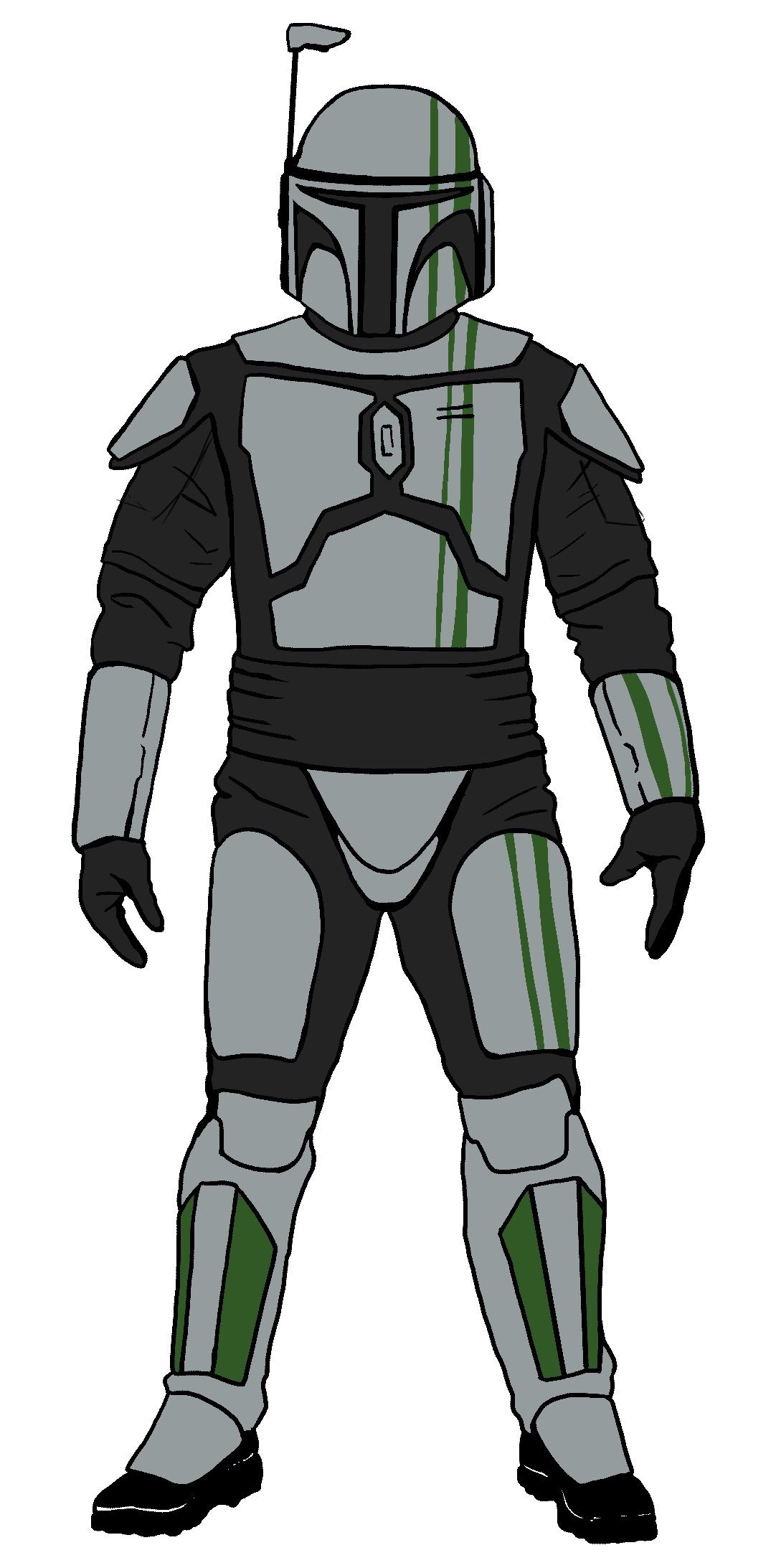

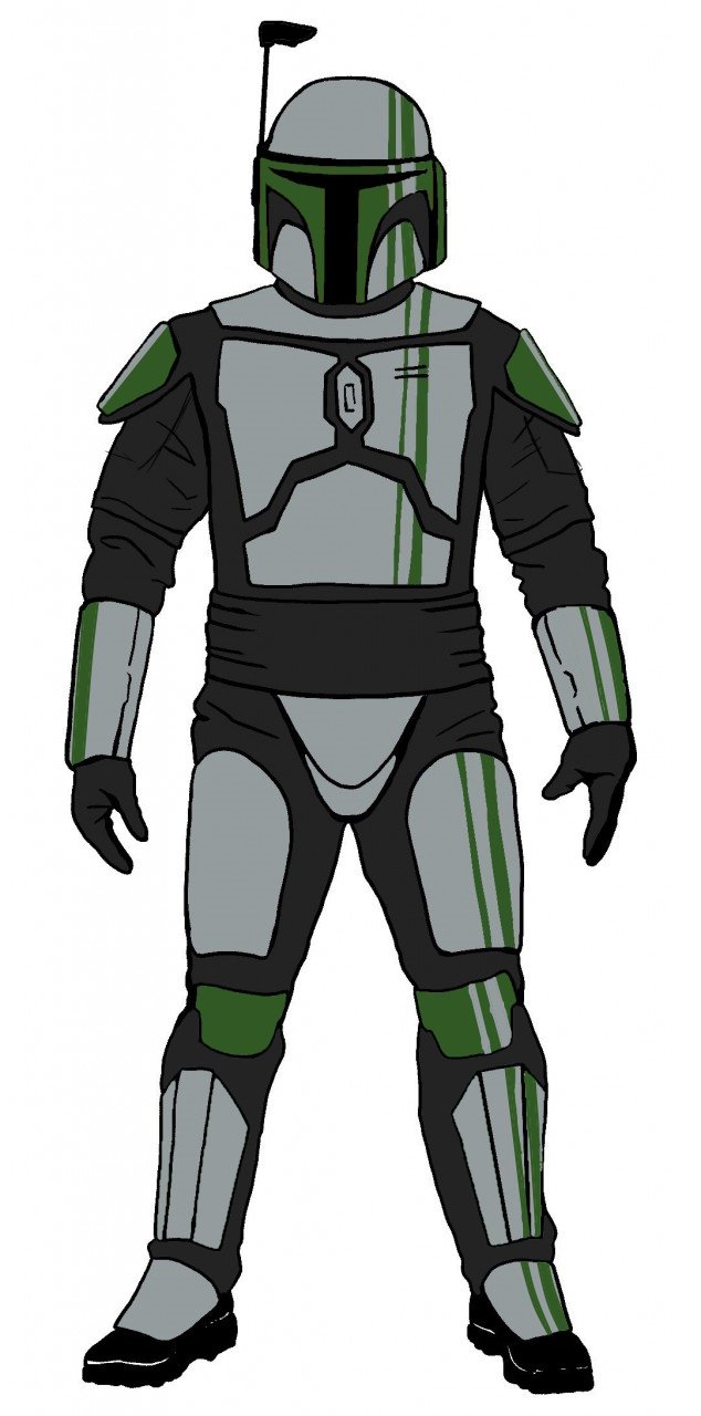

Ich habe mir mal erlaubt, eine leicht überarbeitete Version deines Grundentwurfs zu basteln, da zeigen in dem Fall einfacher ist als beschreiben.
Ich habe jetzt das Grunddesign einheitlich auf den Beinen fortgeführt und außerdem die Farben an Visierrand, Schultern und Knien invertiert, da das die klassischen Hauptstellen für farbliche Akzente sind. Die könntest du aber genauso gut einfarbig grün lackieren und auch an den Gaunts ist das jetzt nur eine Möglichkeit von vielen.
Das soll generell nur ein Bespiel sein, du kannst das gerne noch weiter anpassen. Es geht vor allem um die allgemeine Gewichtung und Verteilung der Farbakzente.
Hast du dich eigentlich beim Streifenmuster absichtlich etwas an Juri orientiert, weil ihr aus derselben Ecke kommt? XD
Danke für das bearbeitete Konzept. Tatsächlich hab ich mich wirklich an Juri orientiert. Der Punkt mit der Visierumrandung war mir tatsächlich entfallen.
Ich denke wenn ich die Gam blank lasse sieht es zu sehr nach “Spielzeug” aus, also wird es eher Grau.
Das mit den Knien/ Schienbeinen ist ein guter Tipp.

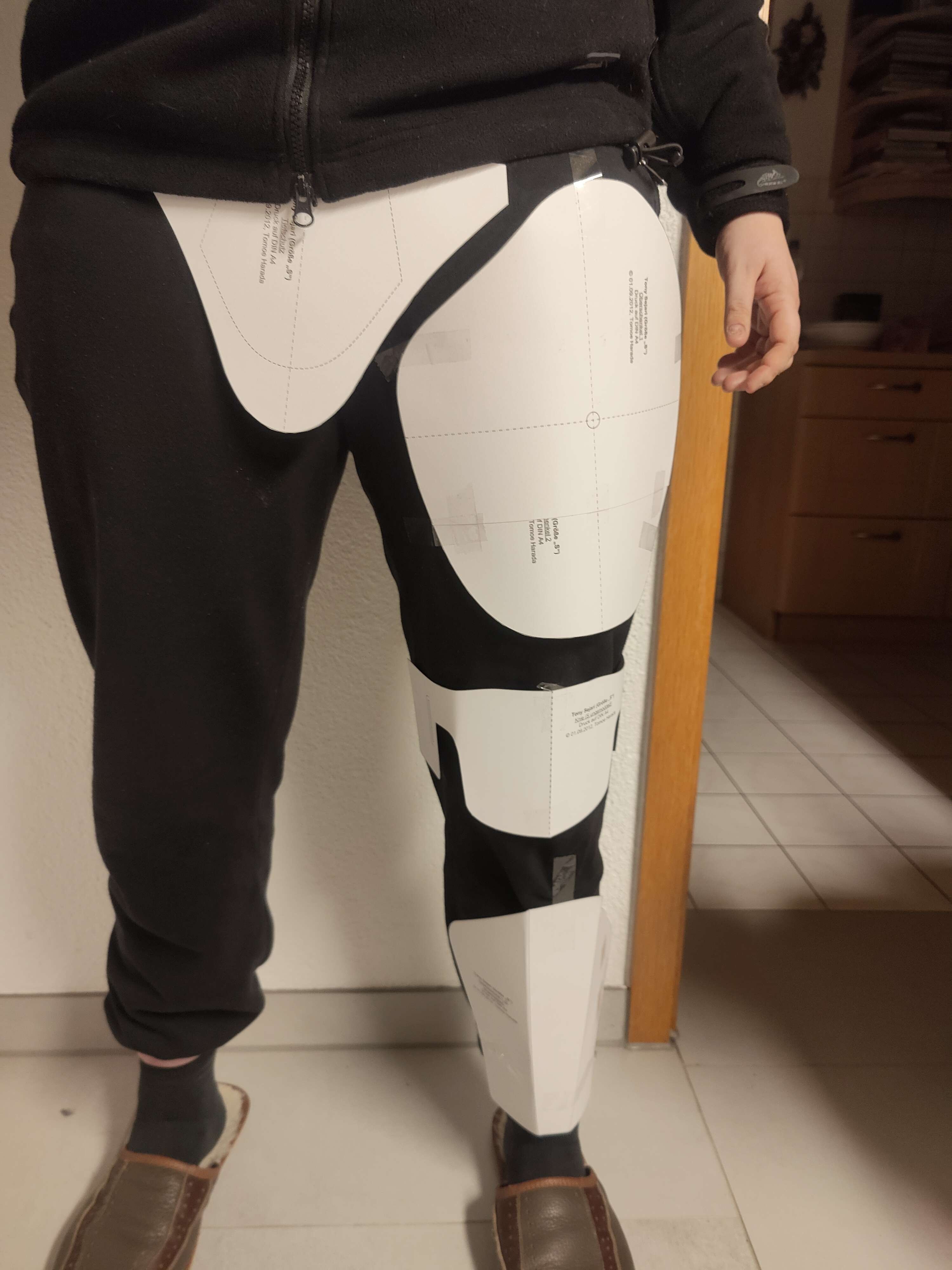

Nach dem erfolgreichen Ausdrucken und Ausschneiden, hat mir Jurik gestern geholfen, ein Paar Bilder zu machen.
Schulterplatten würde ich die normalen nutzen.
Jetzt bräuchte ich eure Meinung, welche besser passen.
Ich glaube, der Rav Bralor Satz passt besser zu dir. Muss zwar definitiv an der Brust getrieben werden um gut auszusehen, aber da gibt es ja Anleitungen in der Schmiedeschule. ;Aber nutz das Jango Schienbein dazu., Glaube, das wird am Ende stimmiger aussehen.
Ich schätze der gelbe Punkt markiert den Bauchnabel? Dann sollte das tatsächlich so schon gut passen.
Jup der gelbe Punkt markiert den Bauchnabel.
Dachte ich mir auch, mit Rav Bralor, wollte aber erst eure Einschätzung haben.

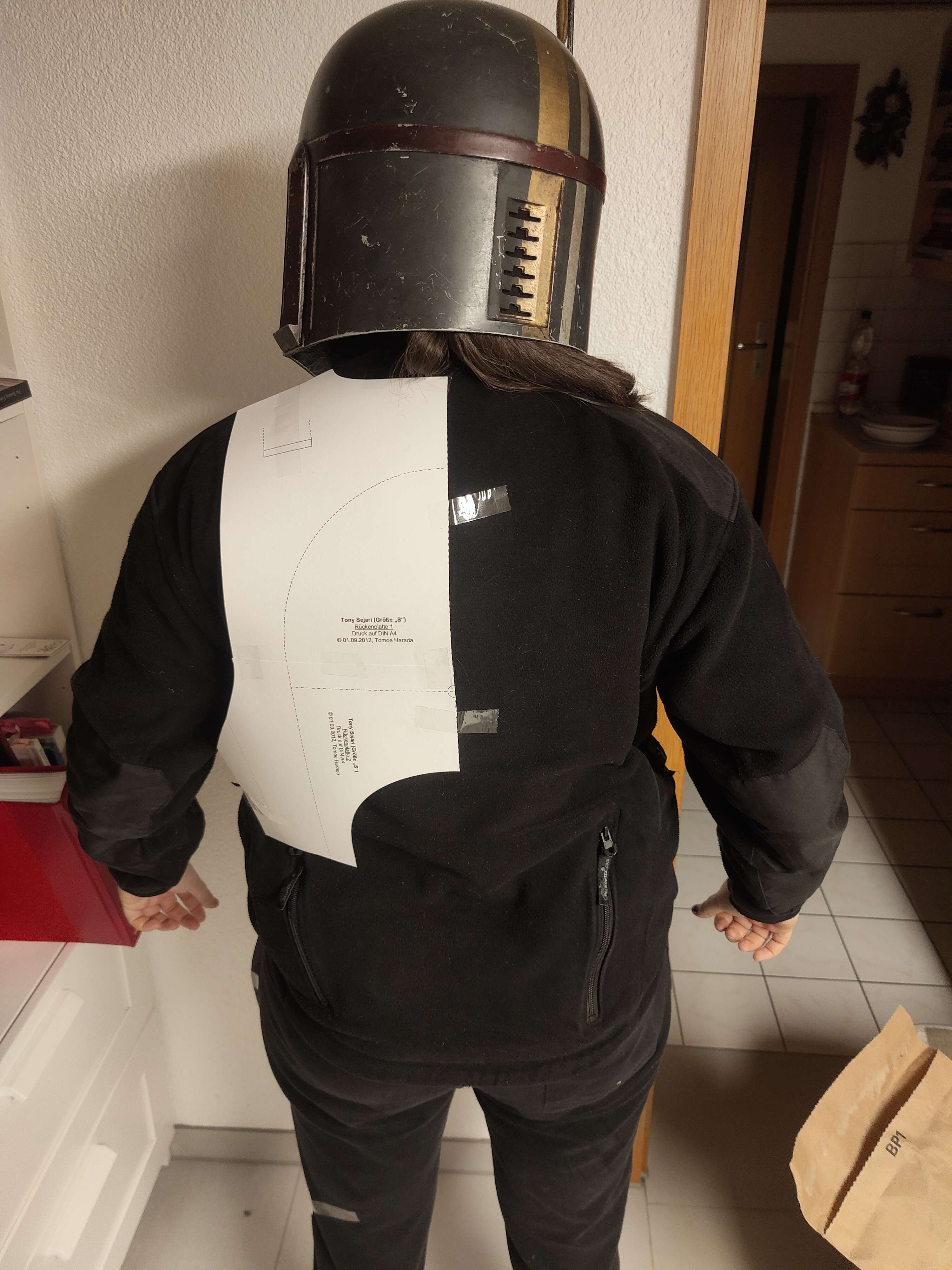

Passt die Rückenplatte auch so? Die Bralor-Rückenplatte erscheint mir etwas sehr klein bzw kurz
Ne, das passt schon von der Länge denke ich.
Ich finde es mit dem großen Helm und den schwarzen Klamotten schwierig abzuschätzen, aber ggf. würde ich die Kragenplatte etwas größer machen. Vor allem beim Bralor-Satz wirkt sie sehr klein. :wink:
Ja, der Kragen wirkt bei beiden Sätzen zu klein, besonders der Innenausschnitt. Beim Bralor-Satz noch mehr als bei Jango. Der Hals sollte schon in den Ausschnitt des Kragens passen.

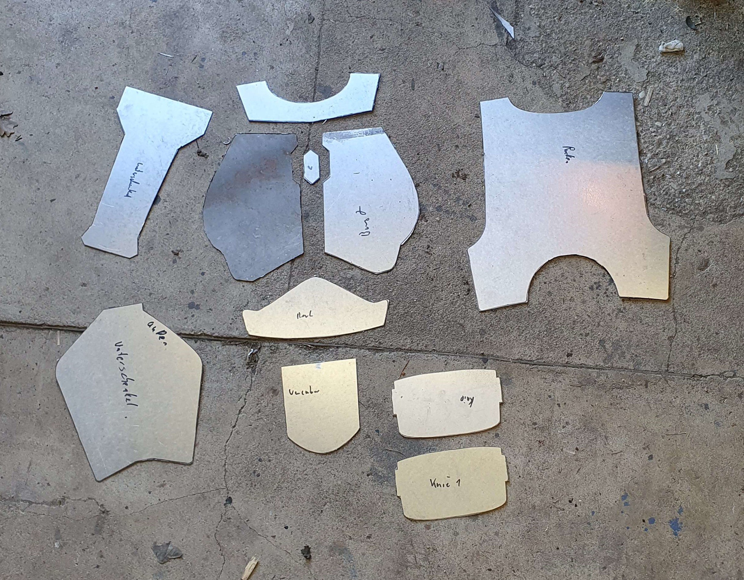

Leider hat der Stahl nicht für alle Platten gereicht, deswegen musste ich eine Zwangspause einlegen und warte nun auf (hoffentlich bald gelieferten) Nachschub.
Ich habe erst einmal beide Unterschenkel Versionen einmal geschnitten und anprobiert. Es werden die Rav Bralor Unterschenkel.
Demnächst steht noch das Treiben an.
