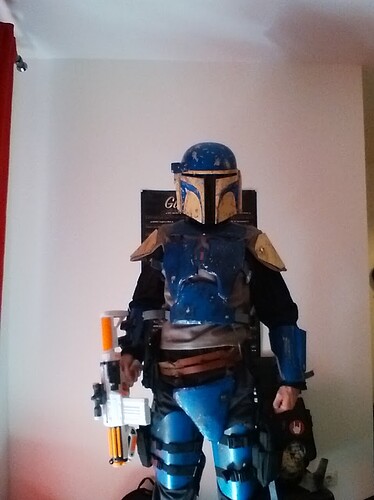

aktueller Stand von der Identities in Köln, immer noch WIP
Ich muss die Justierung der Bänder noch ein wenig überarbeiten, das muss alles straffer sitzen, sonst passiert so etwas wie auf dem Bild, dass die Platten einfach mal nicht ordentlich sitzen.
Auch war ich erneut wieder ohne Beinplatten unterwegs, da ich das Problem mit dem Rutschen noch nicht lösen konnte.

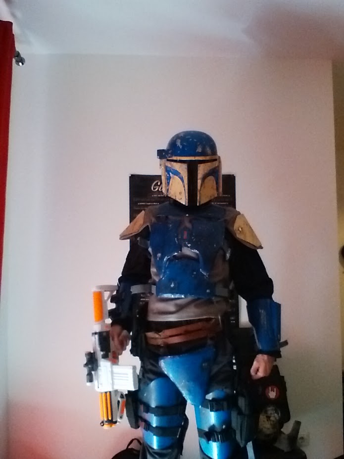

So, jetzt gibt es von mir auch mal wieder ein Update (jetzt, wo das Forum wieder online ist )
ich habe in letzter Zeit noch einmal alle meine Platten überarbeitet (gekloppt und geschliffen) und die Befestigungen ebenfalls. Es verrutscht jetzt nicht mehr alles so krass, wie vorher.
Mittels Tiefziehholstern halten jetzt auch die Oberschenkelplatten.
Konnte mein neues Setup gestern auf der FACTS in Belgien testen und ich bin mit dem Ergebnis sehr zufrieden
Jetzt muss ich noch die Knieplatten an den Oberschenkelplatten befestigen, damit ich die auch endlich mal tragen kann und die Schienbeinplatten ebenfalls. Bis zur RPC schaffe ich das aber auf jeden Fall.

das Bild hier war noch vor der Überarbeitung der Befestigungssysteme, hier sieht man, wie alles verrutscht ist.
