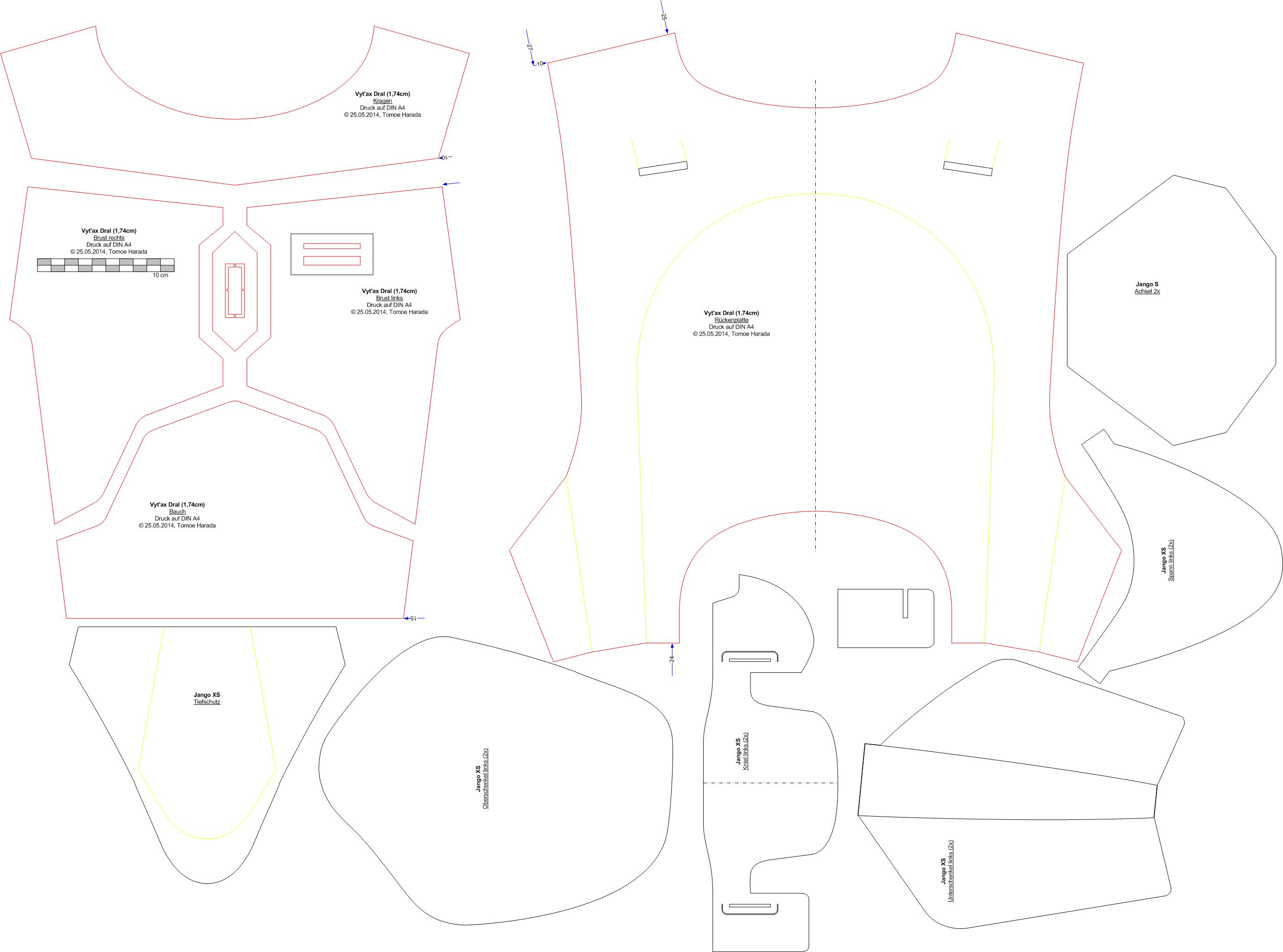

Ich bräuchte eine neue Version der Plattenvorlage für die nächste Anprobe :wink:
Nach Durchsicht Deiner Anprobefotos denke ich, Du stehst irgendwo zwischen XS und S, kann sein, dass wir da am Ende mischen. Anbei noch der XS-Plattensatz zur Anprobe, weil der vom Beinzeug her wohl eine bessere Ausgangsbasis ist.

immer mit der Ruhe. wenn die Konfektionsgrößen automatisch passen würden, könnten wir uns viel Arbeit sparen. Echte Menschen sind aber nunmal individuell proportioniert, also mixen wir:
Torso S gehört 1cm seitlich weg, aber die Höhe ist gut oder könnte sogar noch vergrößert werden. (check Bauchnabel) Den Winkel runter zur Bauchplatte und des unteren Brustplattenflügels habe ich leicht vergrößert für eine V-förmigere Optik.
Rückenplatte S seitlich auch jeweils 1cm weg, dazu die ganze Platte proportional skaliert. Die XS-Rückenplatte war etwas zu hoch angesetzt, Kürzung Schulterstück habe ich daher nur 25/27mm statt 35/37mm angenommen.
Beinzeug XS passte.
Anbei das PDF, geänderte Platten sind rot markiert (die schwarzen musst Du nicht mehr drucken, die sind XS wie gehabt)

Nein, der Plattensatz kann so geschnitten werden. Es sei denn, Du willst sonst noch was ändern? z.B. die Knieseitenteile weglassen, weil du die eh nicht mit Werfern ausbauen möchtest?
