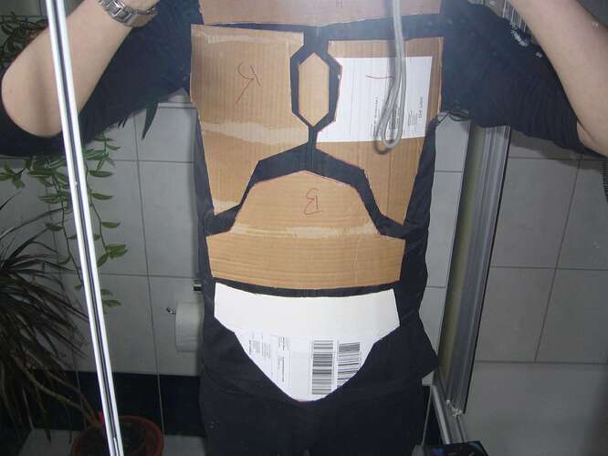

So da ich jetzt damit begonnen habe miene Rüstung zuplanen und mir die ersten Test-Test-Platten gebaut habe(aus wellpape nur umzusehen wie es passt)
Will ich Euch natürlich den Neusten Stand der Dinge mitteilen.
Hier sind mal ein Paar bilder:
Das zweite ist mit einem anderen Bauch teil hab das mitlerweile aber komplett verändert und überlappend aufeinader geklebt um eine größer Bauch Platte zu bekomen.
Die Rüstung soll am ende Blau werden.
und eher Klasisch aufgebaut sein.Werde schuane wie sich meine Springerstiefel in das Projekt integrieren lassen.
Eventuel kommen noch mehr bilder.
Die Platten sind zurzeit noch mit Doppelklebe band befestigt nur um zuschuan ob alles auf die weste passt(es passt)
Gruß Thomas
Hast du größe L genommen?
Sieht nicht grad bequem an den Achseln aus. Probier mal ne Nummer kleiner aus.
Was viele Anfangs vergesen ist; bei Boba und Jango (und auch der Deathwatch) endet die Bauchplatte (und/oder Weste) auf der Tailie. Also dort wo der Brustkorb unten aufhört, 1-2 Fingerbreit übern Bauchnabel.
zwischen Bauchplatte und Sackschutz kommt meist ein (bis zu 15cm breiter) Gurt. Mit oder ohne Platten^^
Sorgt für mehr Flexibilität ohne das du dir die Spitze der Bauchplatte in den Solarplexus rammst sobald du dich nach vorne beugst. ^^
Du kannst die Kartonplatten auch mit Klebstreifen zusammenkleben (mit gleichmäßigen Abständen) um einen enfach anzulegenden Harnisch zu haben. Das gute an Kartonschablonen ist das man sie mit den Fingern besser anformen kann als nur Papier XD
jo hab L genommen das passt auch soweit
das an den Achseln sieht nur so aus weil ich die Kamera zimlich blöd gehalten habe das man mein Gesicht nicht sieht.
das die Bauch platte auf der Talieendet ist schon etwas komisch ud finde ich nicht so gut.Muss das so sein oder darf man das anpassen?
Beim Sackschutz wie du es trefflich genant hast bin ich mir noch nicht sicher ob ich den überhaupt benutzen möchte…
Sollte nix ausmachen wenn man die Brust Platten an den Armen etwas Rund macht oder?ich meine das man sich besser bewegen kann?
Gruß Thomas
Man sieht auch an der Kragenplatte das L etwas zu weit für dich ist… es sei denn du hast vor ne schwere 1cm dicke Weste zu tragen die dick genug aufträgt. XD
Ich würds nochmal mit M versuchen kannst du mal sagen wie groß du bist und was du im schnitt wiegst? Gibt ja auch ne mpöglichkeit die Platten ind er Länge zu skalieren ^^

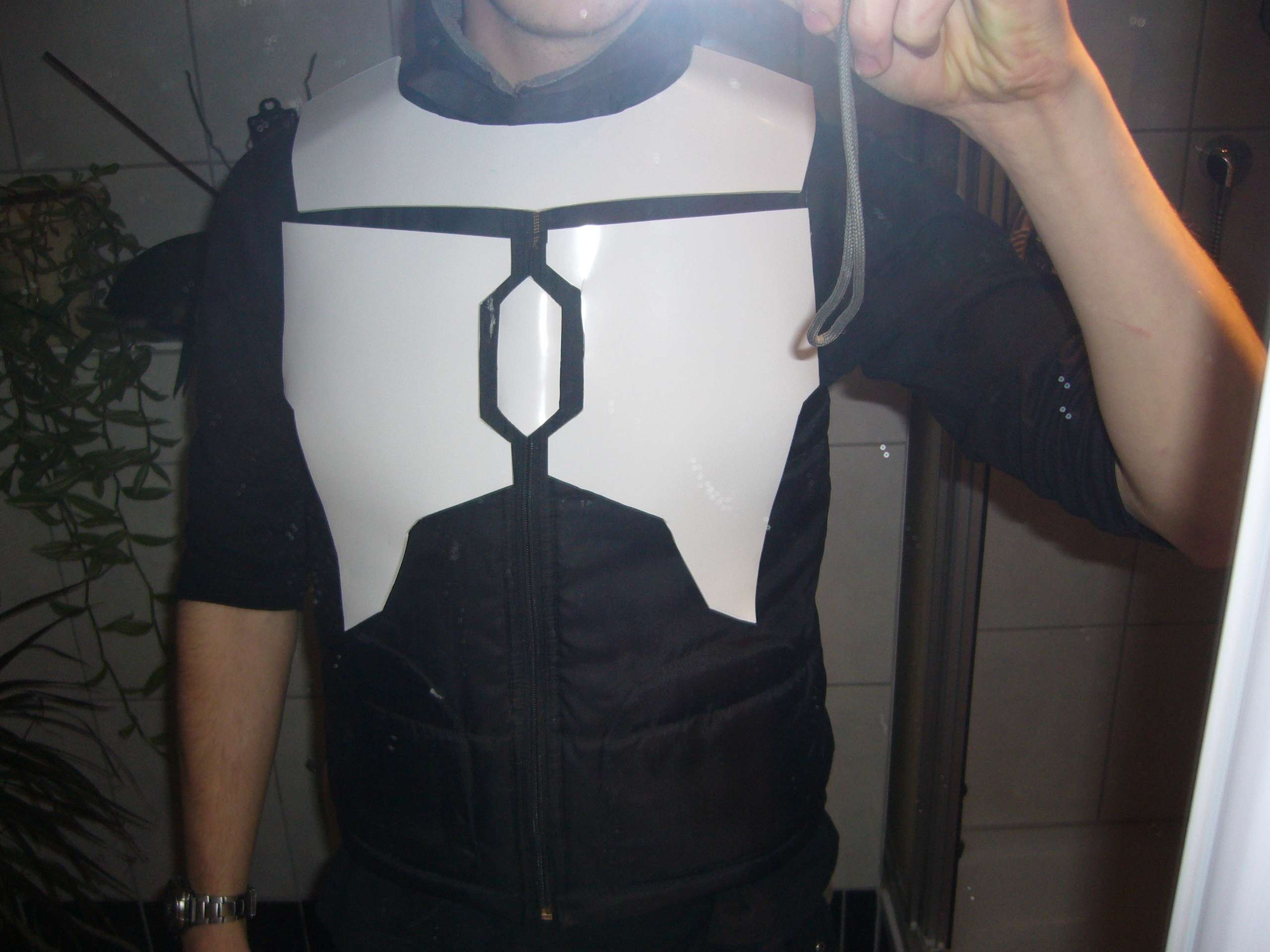

So ich hab jetzt mal Bilder Gemacht ein bischen wasmöchte ich noch nach bearbeiten aber an sich denke ich passt das ganze schon einigermasen.
An den Achseln werde ich ncoh was machen müssen da das Fotos machen schon eibischen blöd war.
Aber seht selber:
Hier sieht man jetzt ganz gut das die Weste einbischen zu kurz ist und die Brust platten einen Runden Ausschnitt an den Achseln brauchen um bessere beweglichkeit zugewärleisten.
Hier ist der neue Kragen auch ncoht nicht ganz perfeckt aber schon besser als der alte wenn jetzt am Kragen der Waste noch ne Platte ist passt das ganze ganz gut oder?
Und ja ich weiß das ich nicht rasiert bin… ^^
Für tipps und tricks bin ich immer offen
Gruß Thomas
