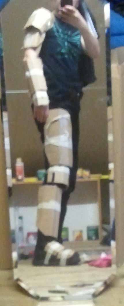

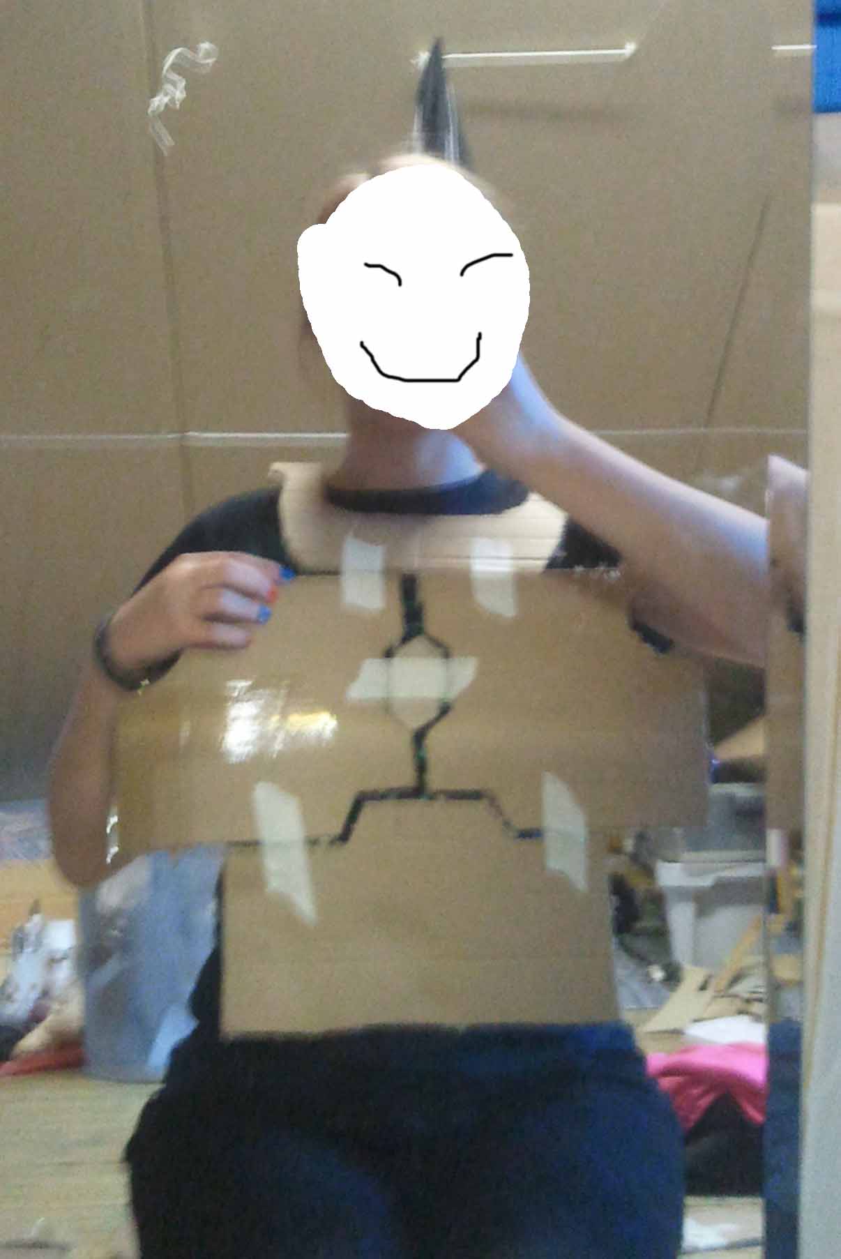

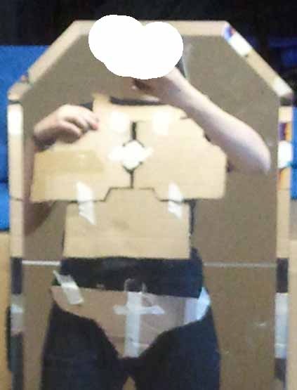

Hier wären einmal die ersten Schablonenanproben… Leider bin ich kein guter Fotograph und deshalb sind die Fotos alle etwas verwackelt.
Bei der Rückansicht muss man einfach nur mal die grobe Länge anschauen… Mehr konnte ich nicht machen. Die Platten überlappen jeweils leicht und es funktioniert sogar ziemlich gut, auch wenn dieser olle Tesa nie beim Probebewegen gehalten hat.
Die Kragenplatten schließen auf jeden Fall aneinander an und passen auch. Allerdings musste ich die vordere ziemlich klein machen, um die Bewegungsfreiheit zu haben, meine Arme wenigstens im rechten Winkel nach vorne oder nach oben zu kriegen. Die Ecken der Brustplatten werden dann noch umgebogen.
Der Tiefschutz ist leider ein bisschen nach unten gerutscht beim Bewegen, aber die Ausdehnungen sollte man da abschätzen können, oder?
Die Kappe bei den Zehen sollte eigentlich auch noch vorne herumgebogen sein, aber das hat die Pappe nicht mitgemacht. Einfach Phantasie spielen lassen^^
Der Oberschenkel ist irgendwie auch ein bisschen gerutscht. Der sollte noch einen Ticken höher sitzen. Naja, Pech. Nur der Arm klebt halbwegs richtig…
Nimm Papier das liegt am Körper an. du wirst deine Platten schließlich nicht so tragen wie auf dem Bild
Edit: stell dein handy hin und mach selbstauslöser… ist besser als selfies

Die Bauchplatte sollte 1-2 Fingerbreit ÜBER dem Bauchnabel enden. Ansonsten wirste ein Problem haben Situps zu machen oder gegenstände vom Boden aufzuheben.
Die Plattenform kommt der Form von Starkillers Beskar-Verkleidung nahe. bzw das Model das Kal Skirata hat. Wenn du uns deine Körpergröße und Gewicht gibst, können wir das für dich runterskallieren.
Rückenplattendesign: Ist ziemlich Boxenhaft. Denk dran das die Seite unter den Achseln ruhig länger sein kann um den Spalt zwischen Brust und Rücken an der Seite zu schließen- > Aber oben rum genug Platz sein muss damit die Schulter gescheit rotieren kann.
Bei den Beinpanzern sollte man n paar ecken rausnehmen sonst bleibste wie angewurzelt stehen.

Also, die Pappplatten habe ich auch im ungebogenen Zustand als Foto, aber ich mach jetzt erst einmal die Probe mit Papier. Vielleicht ergeben sich damit auch ein paar der Dinge, die du anmerkst.
Zum Beispiel ist der Spalt zwischen Brust und Rücken geschlossen, wenn ich die Teile umgebogen habe. Dafür bräuchte ich nur einmal Hilfe beim Halten. Hab ich jetzt.
Bei den Beinplatten werde ich mir dann was überlegen. In der Pappe konnte ich mich gut bewegen, aber Metall ist ja noch einmal steifer.
