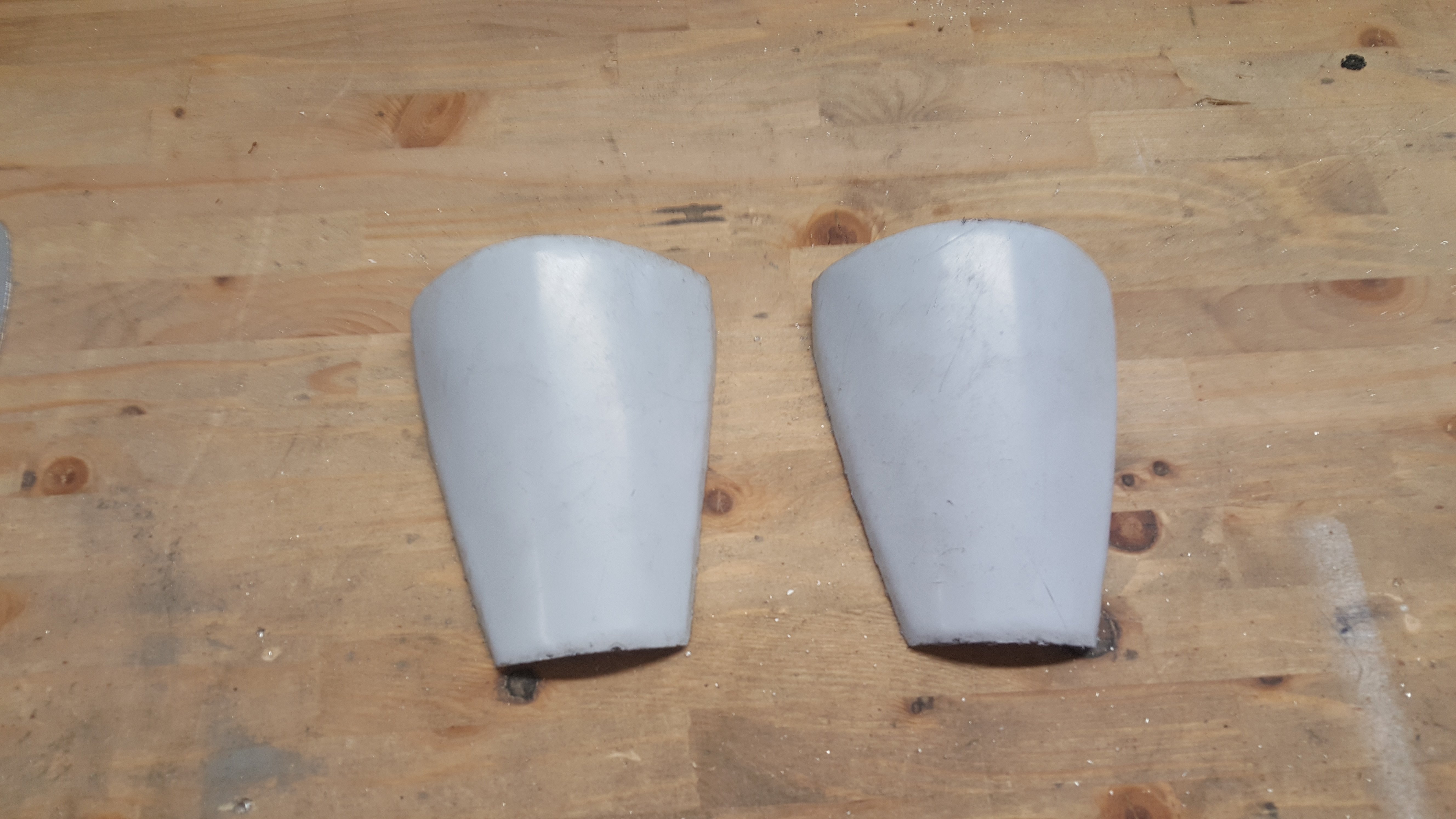

Schultern und Schienbeine sind schon abgekantet und soweit fertig:

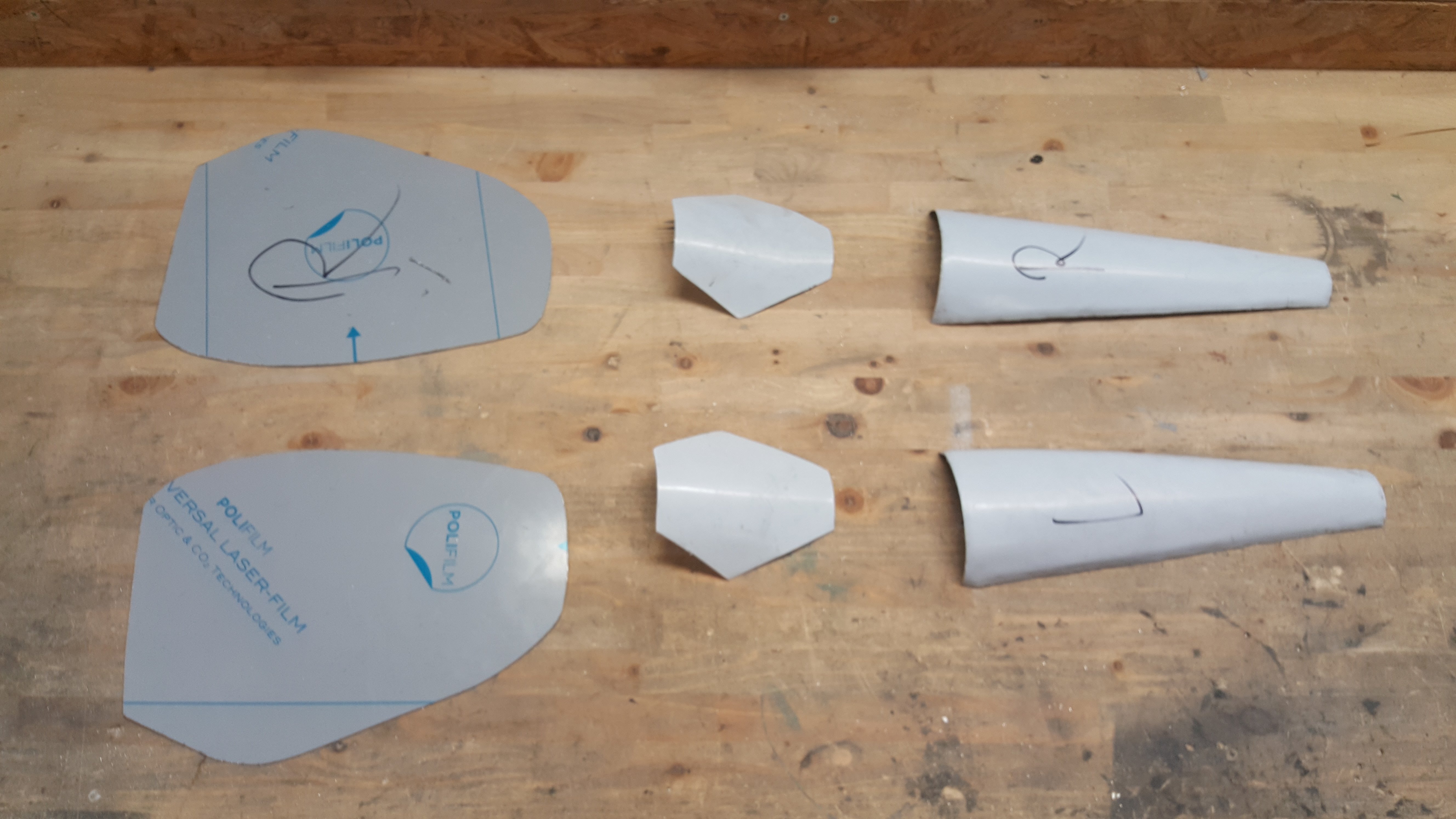

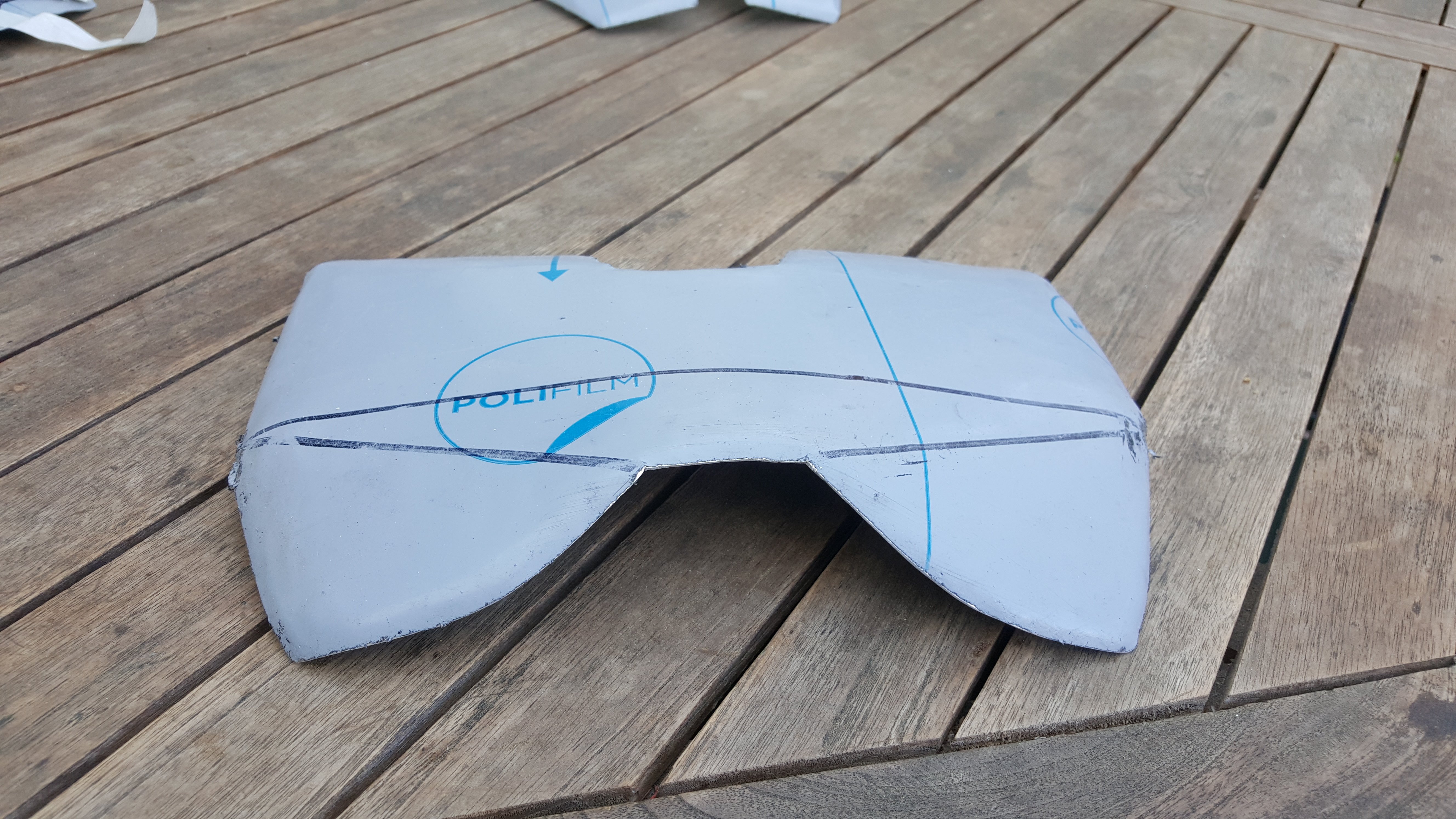

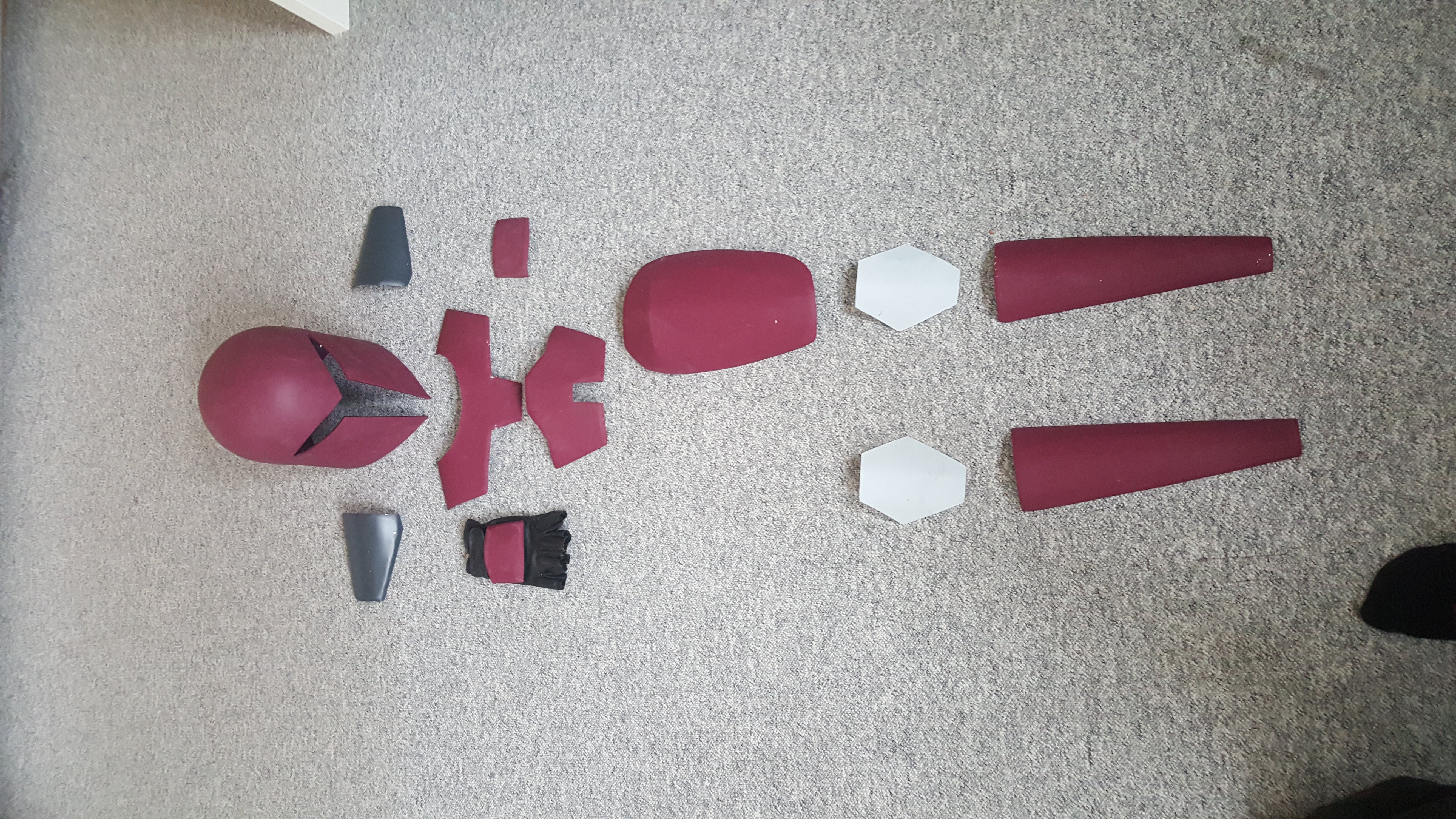

Die Platten wurden heute mal grob gebogen.

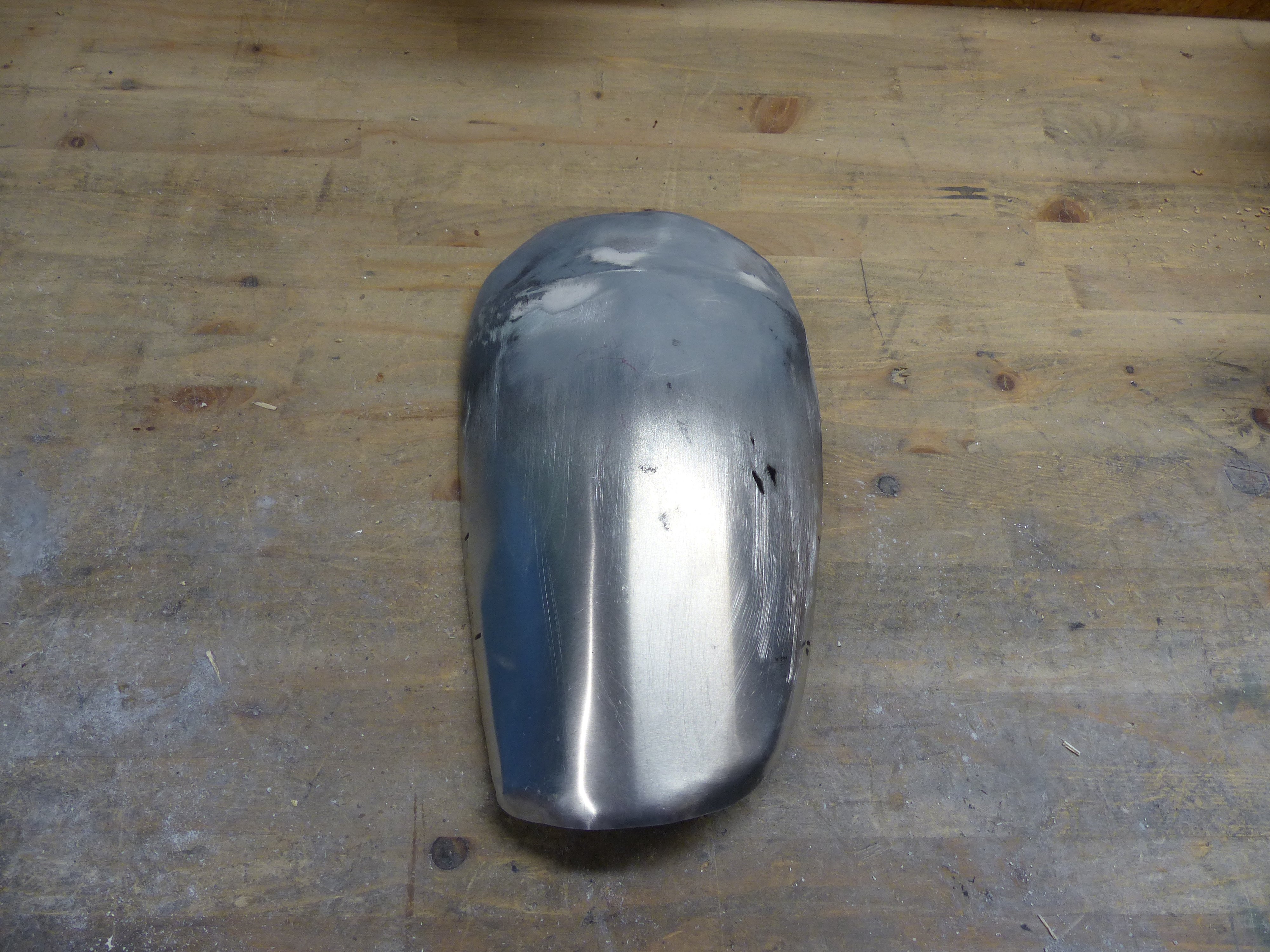

Bei den Oberschenkel-/Hüftplatten werde ich vermutlich nicht drumherum kommen, die zu treiben, da die Oberkante deutlich von der Hüfte absteht. Da würde ich entlang der markierten Linie an der Innenseite (?) der Platte treiben.
Besonders die Nackenplatte wird eine Herausforderung, die an meinen Rücken anzupassen. Da werd ich mich in den nächsten Tagen nochmal dransetzen und ggf. etwas in die richtige Richtung (also Richtung Körper) treiben/hämmern.

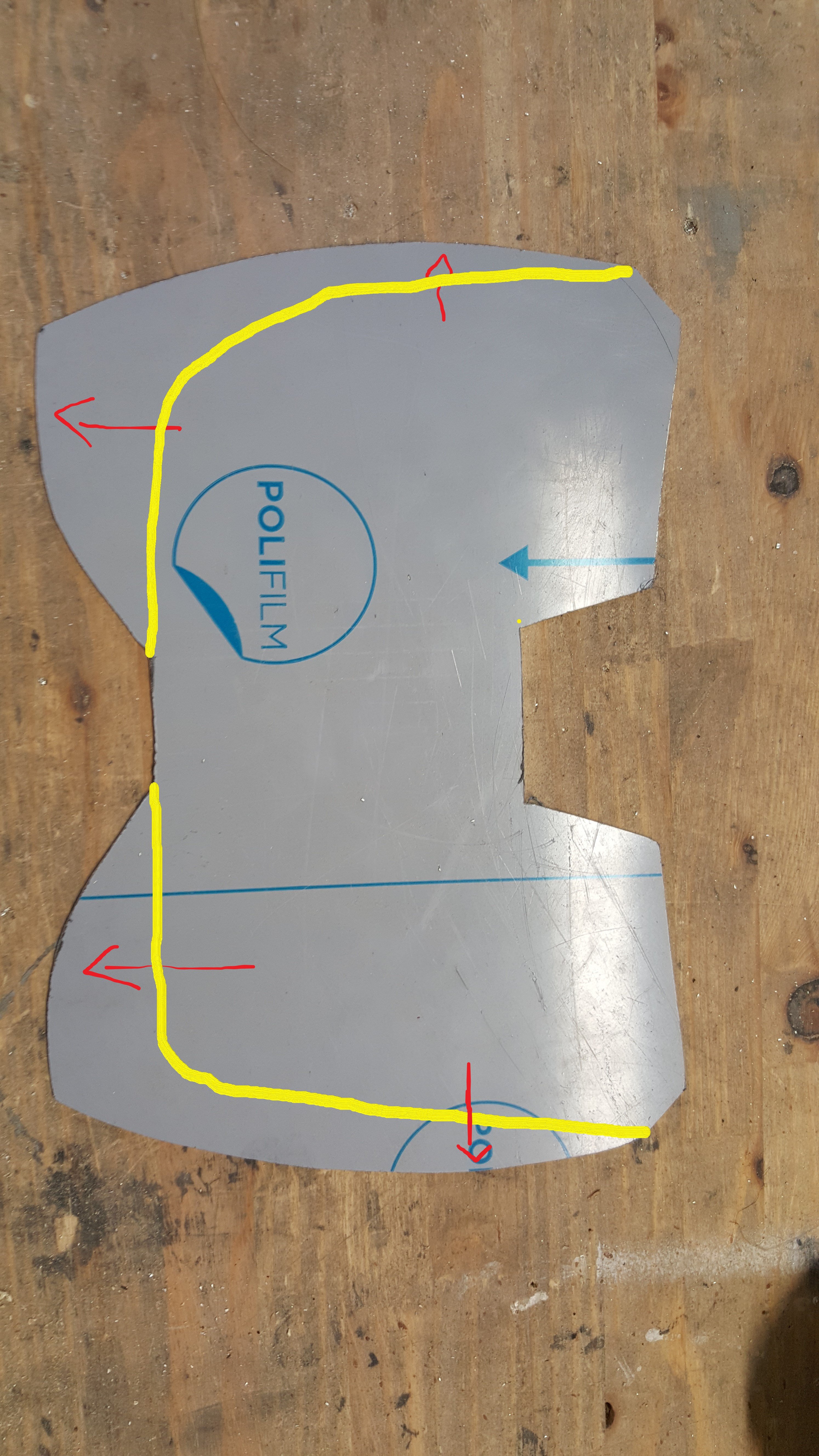

Zuletzt noch das Problem der Brustplatte und wie man die am Besten an den Körper anpasst. Da hatte ich mit Adenn Woor schonmal gesprochen. DIe Platte muss entlang der roten Pfeile an mich angepasst werden (also zu den Seiten Richtung Arme und Richtung Bauch). Da war Adenns Vorschlag, entlang der gelben Linie zu treiben. Vorher die Platte noch einmal über die gesamte Länge biegen, wie eine große Suppenschüssel, um die schonmal grob anzupassen.
Hat jemand anderes vielleicht noch eine andere Idee, wie man das lösen könnte?
'Cuy,
mittlerweile sind die Platten gebogen und grob an meinen Körper angespasst. Der Torso ist soweit fertig und die improvisierte Anprobe mit Klett hat auch soweit geklappt (die Kragenplatte steht noch ab, da nur an einer Stelle mit Klebeband befestigt):
Tricky ist der Rücken und vor allem die Nackenplatte, die werde ich wahrscheinlich nicht zu 100% an meinen ungraden Rücken angepasst bekommen:

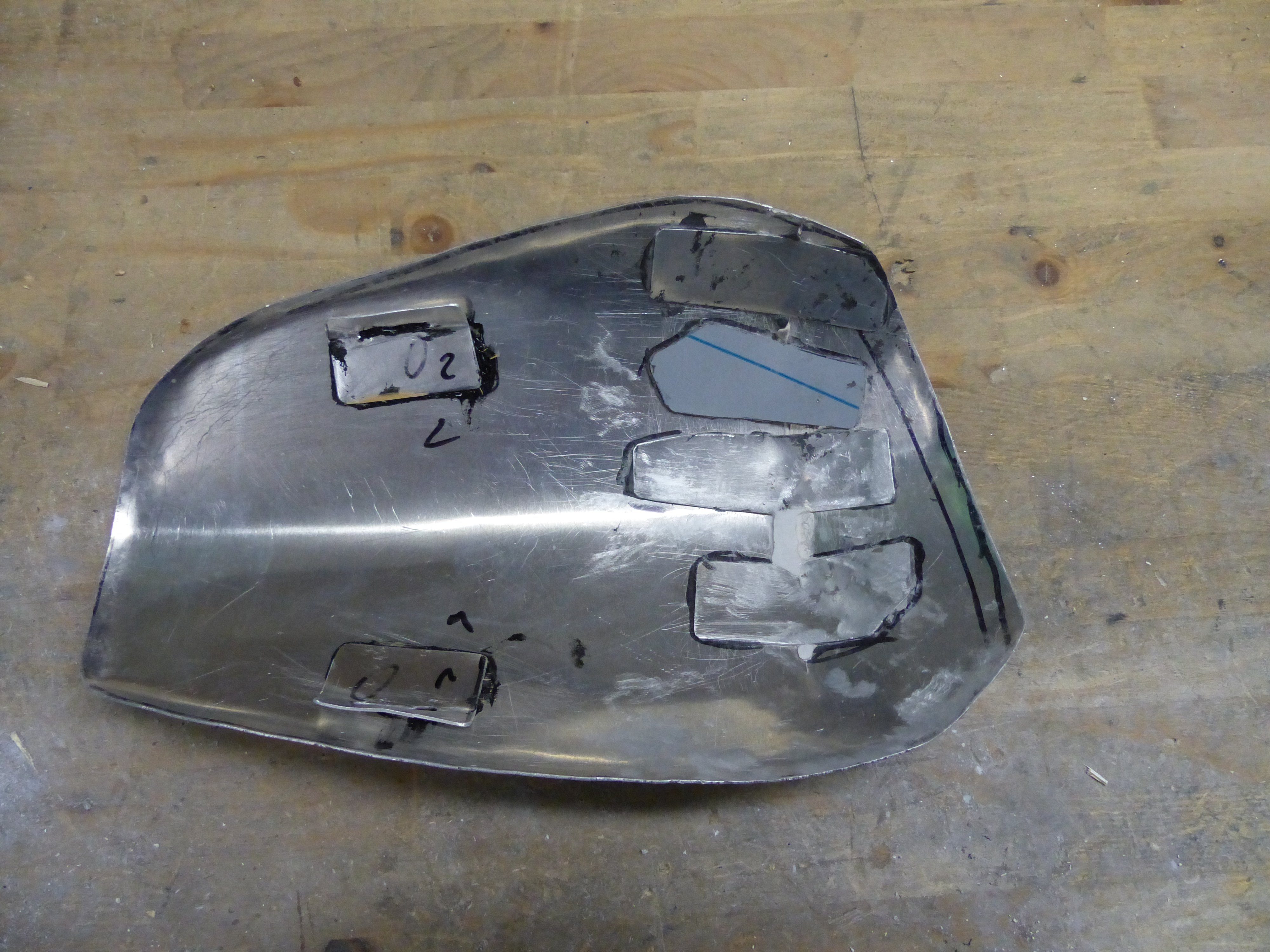

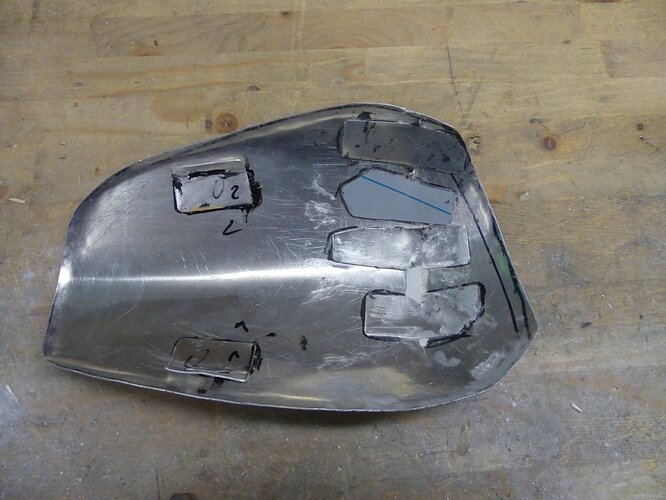

Die Oberschenkelplatte habe ich an einer Stelle eingeschnitten, um sie vernünftig Richtung Hüfte biegen zu können (die Platte wird auch hier nicht perfekt anliegen, aber im Gegensatz zum Treiben war das die beste Lösung). Der Spalt wird dann auf der Rückseite mit Alustreifen stabilisiert und zugespachtelt. Bilder folgen, der Teroson trocknet noch. :mrgreen:
Und die Farbe ist auch angekommen, hier mal ein paar Eindrücke, wobei sie in Echt eher dem ersten Bild entspricht:
Mir gefällt sie sehr gut :mrgreen:
Oya, vode!

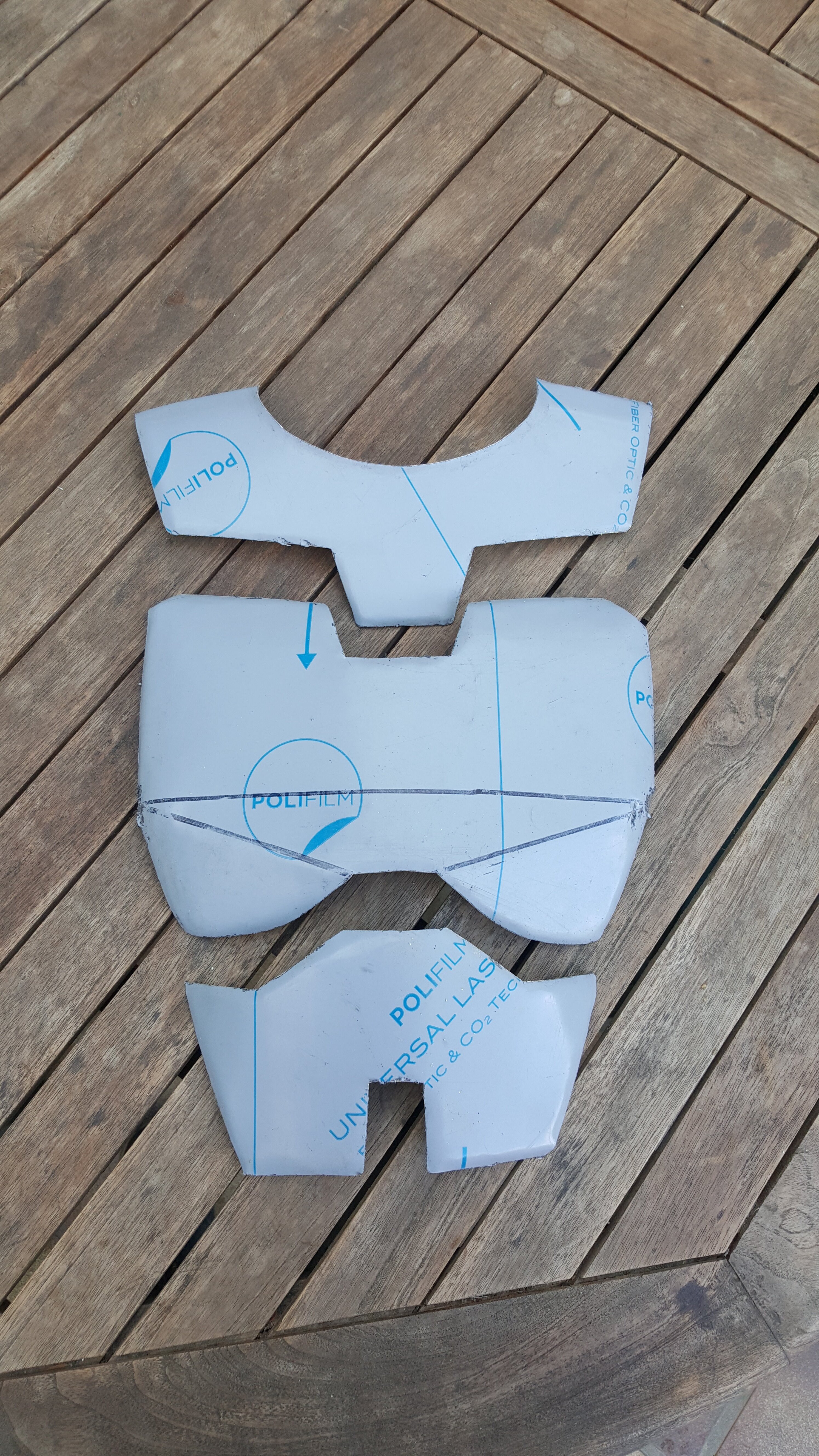

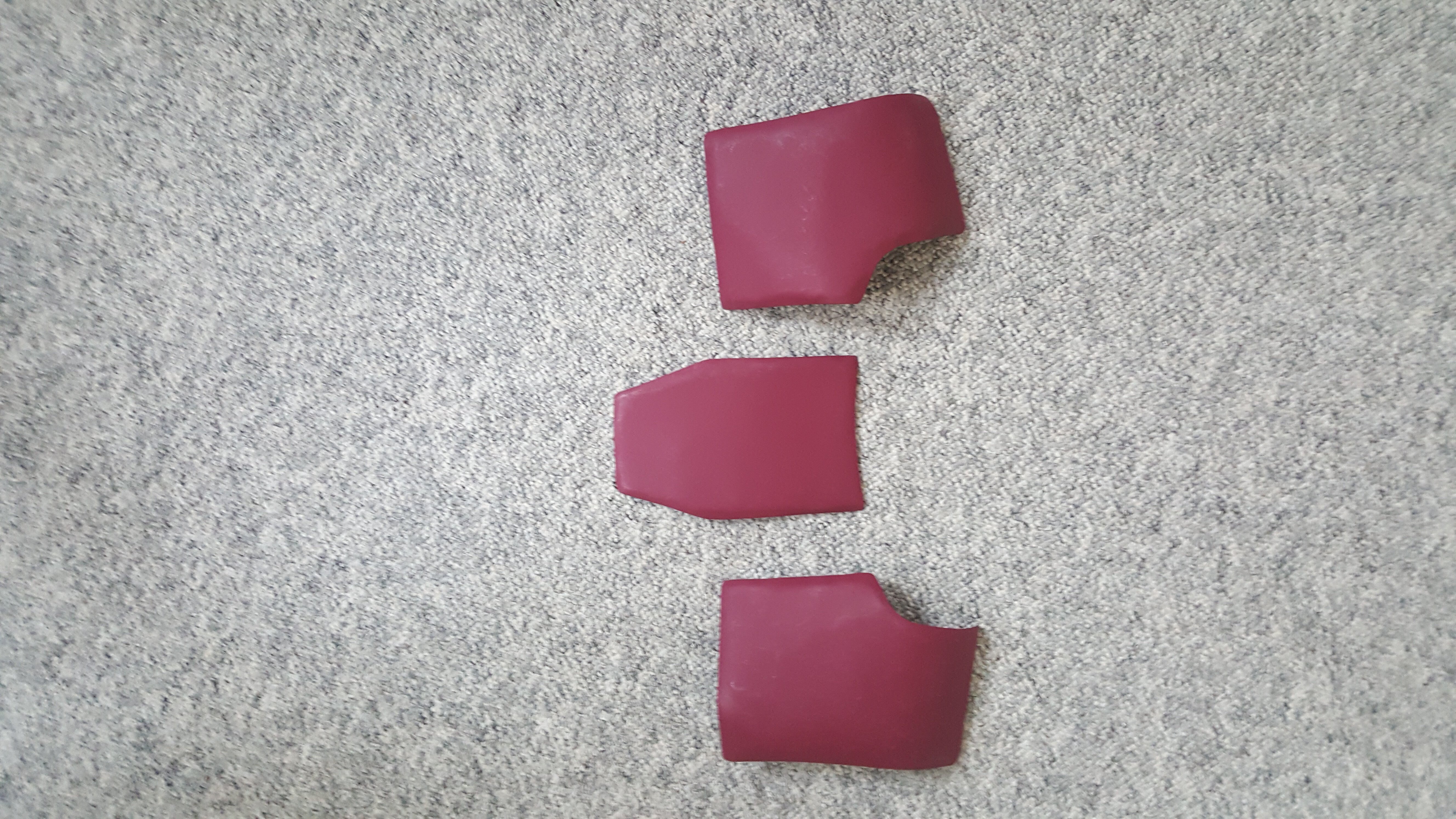

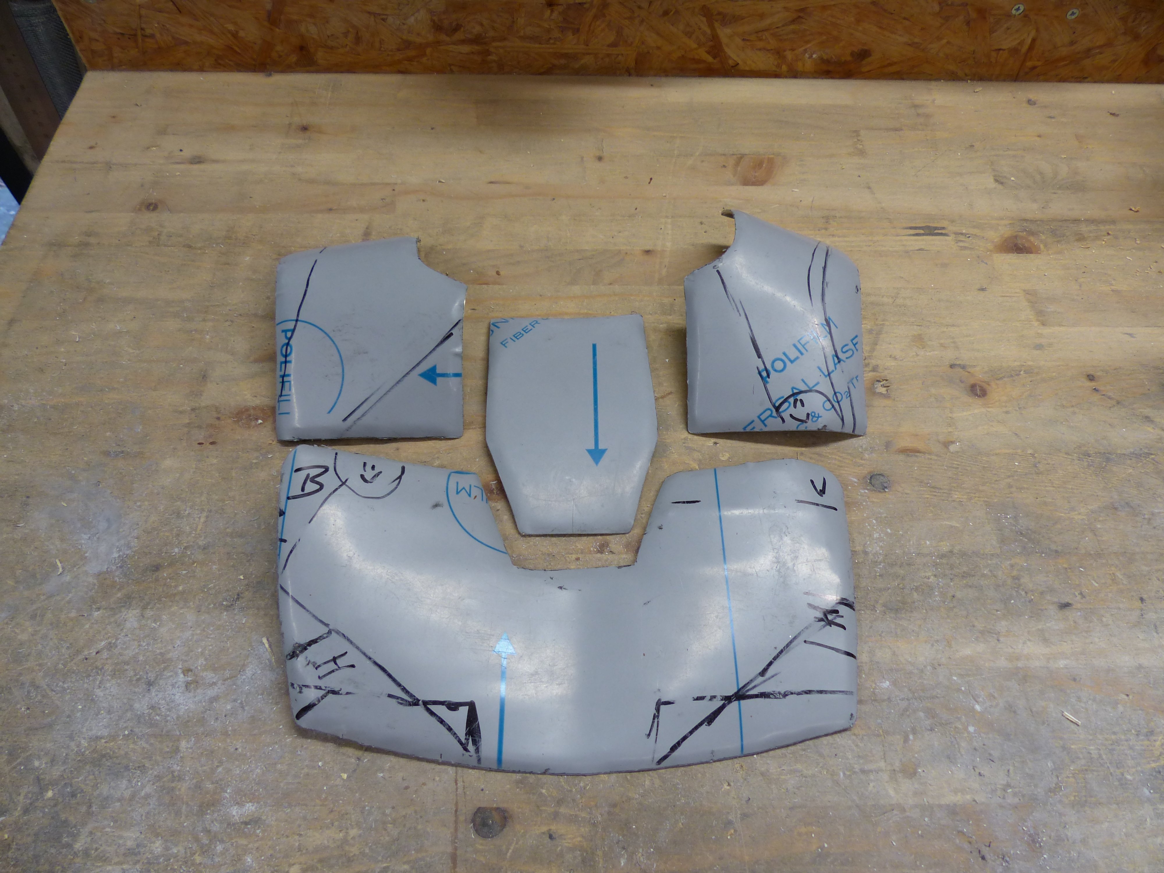

Langsam ernährt sich das Eichhörnchen. Die obere Rückenplatte hab ich jetzt einfach kurzerhand dreigeteilt, da ich die sonst einfach nicht an meinen Rücken angepasst bekommen habe:
Das Problem, dass die Hüftplatten immer extrem abstanden, wurde jetzt so gut es geht gelöst. Habe die an einer Stelle eingeschnitten, dann zurechtgebogen und auf der Rückseite mit Alustreifen fixiert und zugespachtelt:

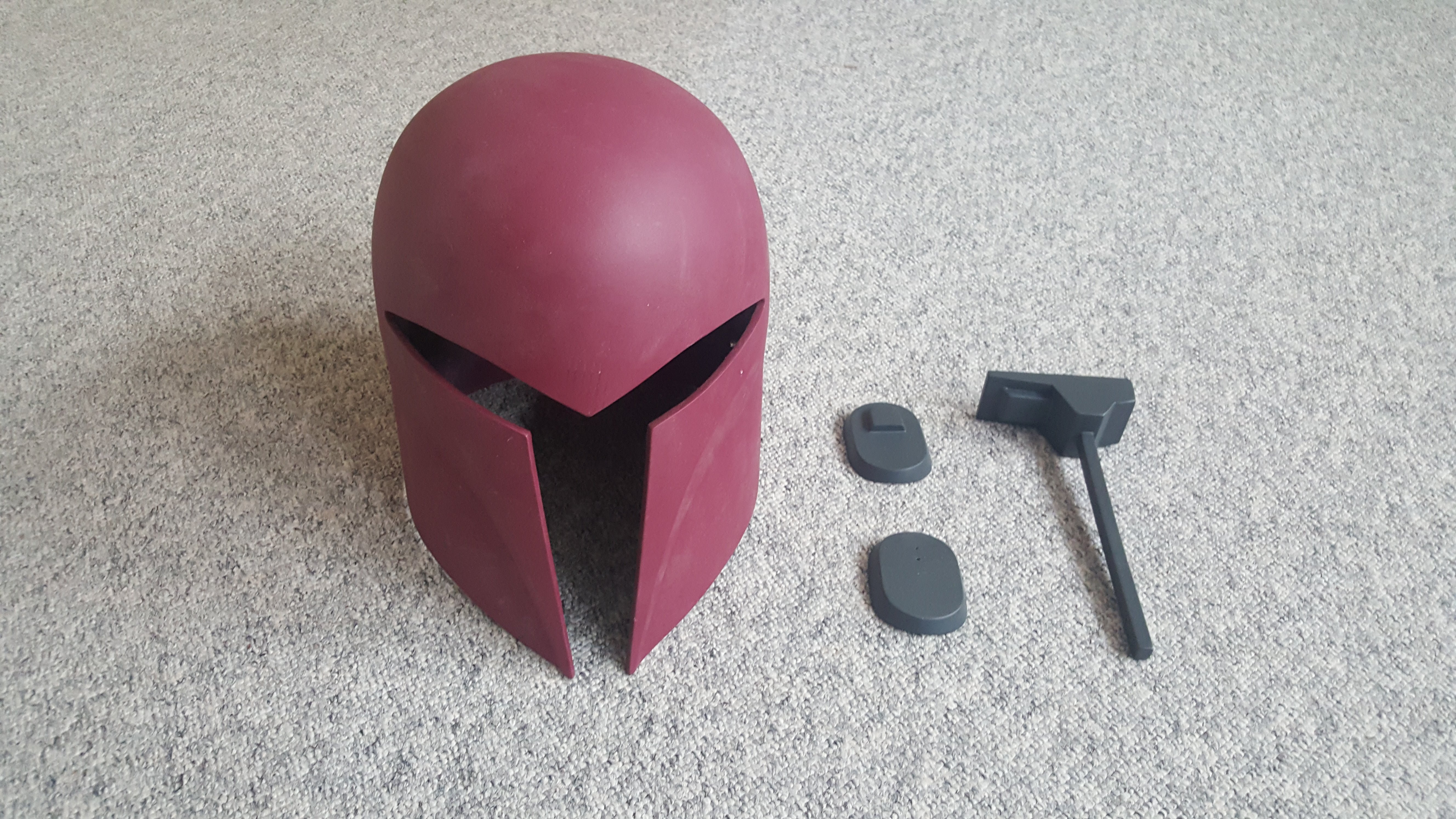

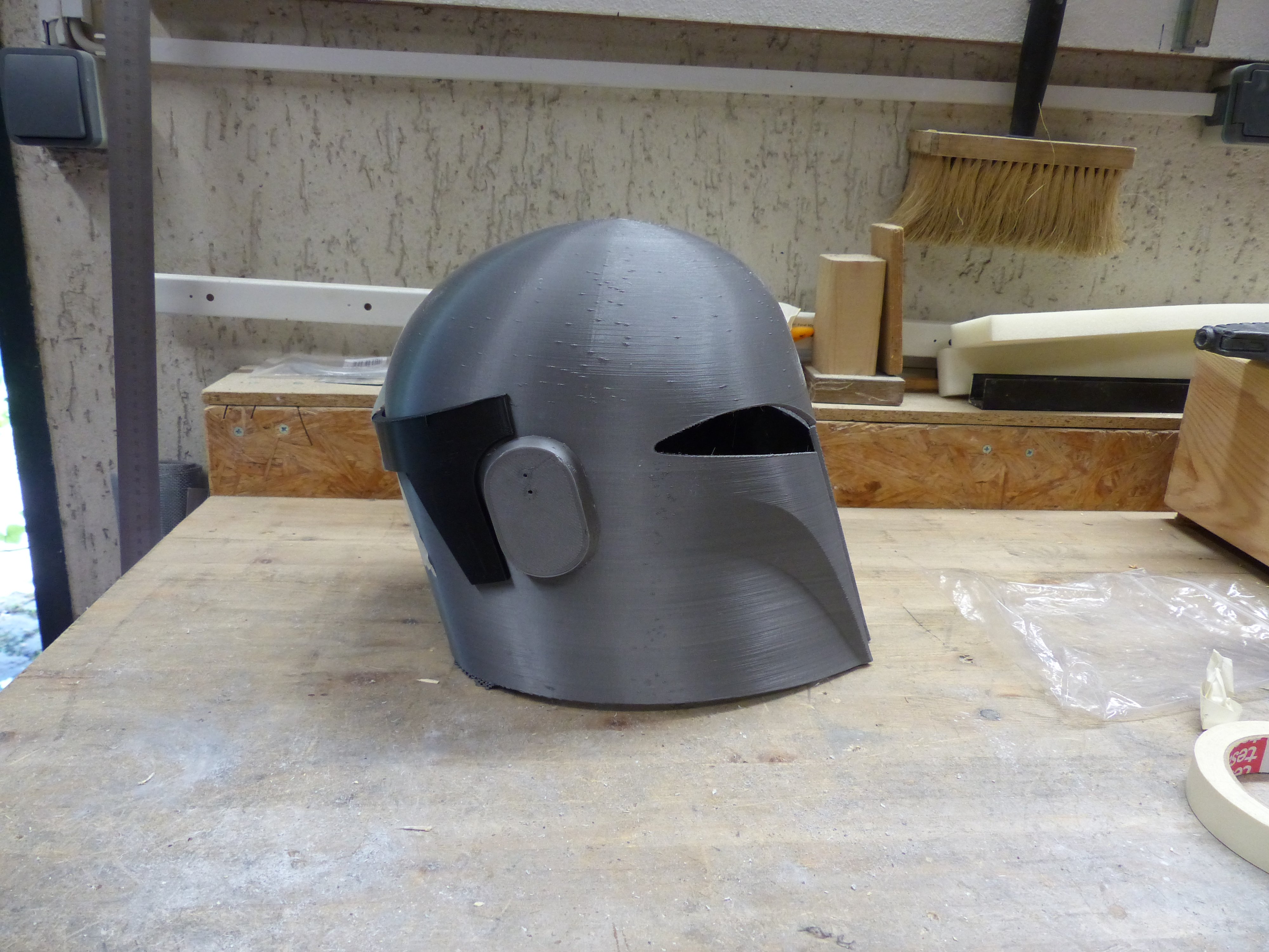

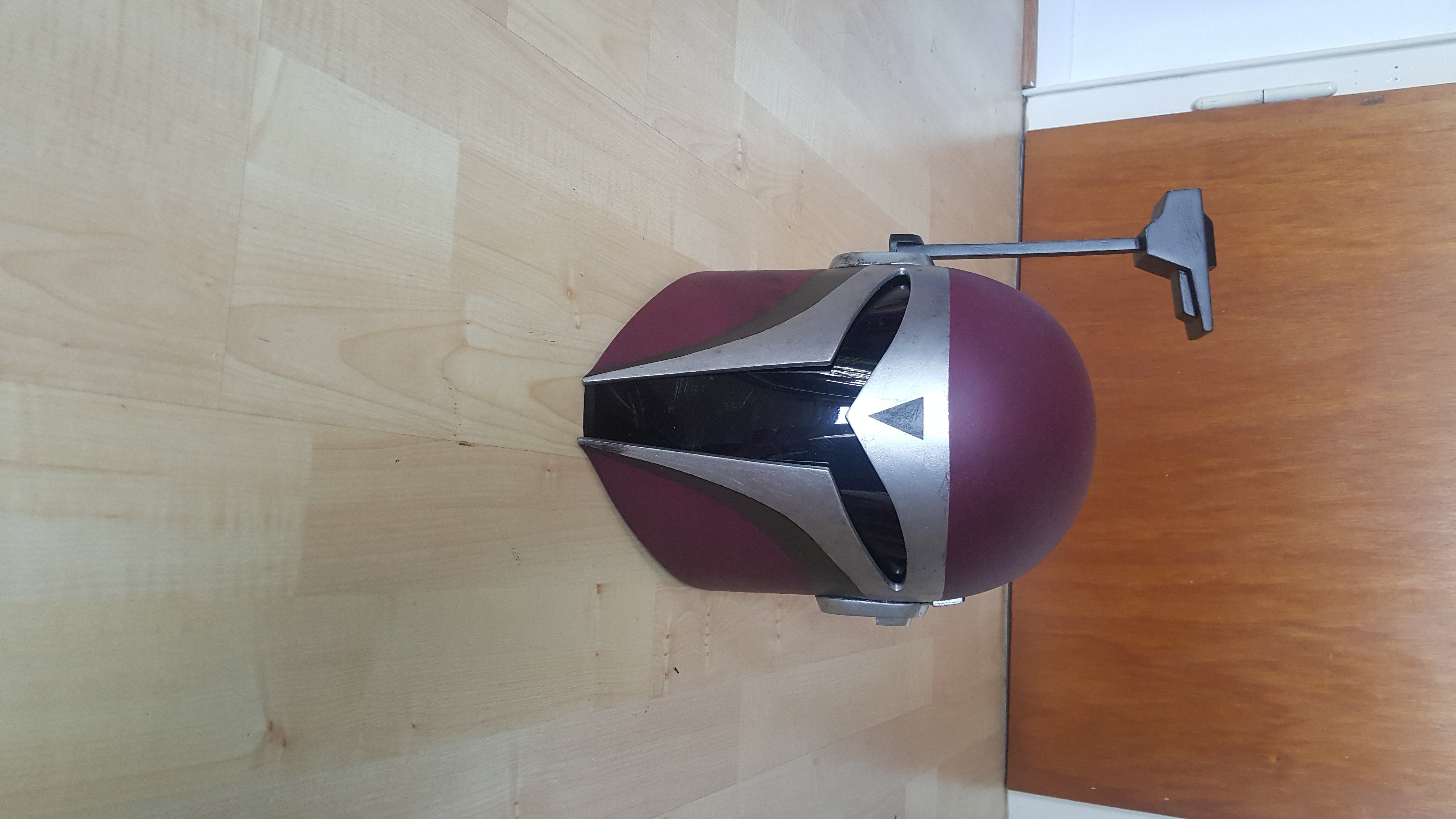

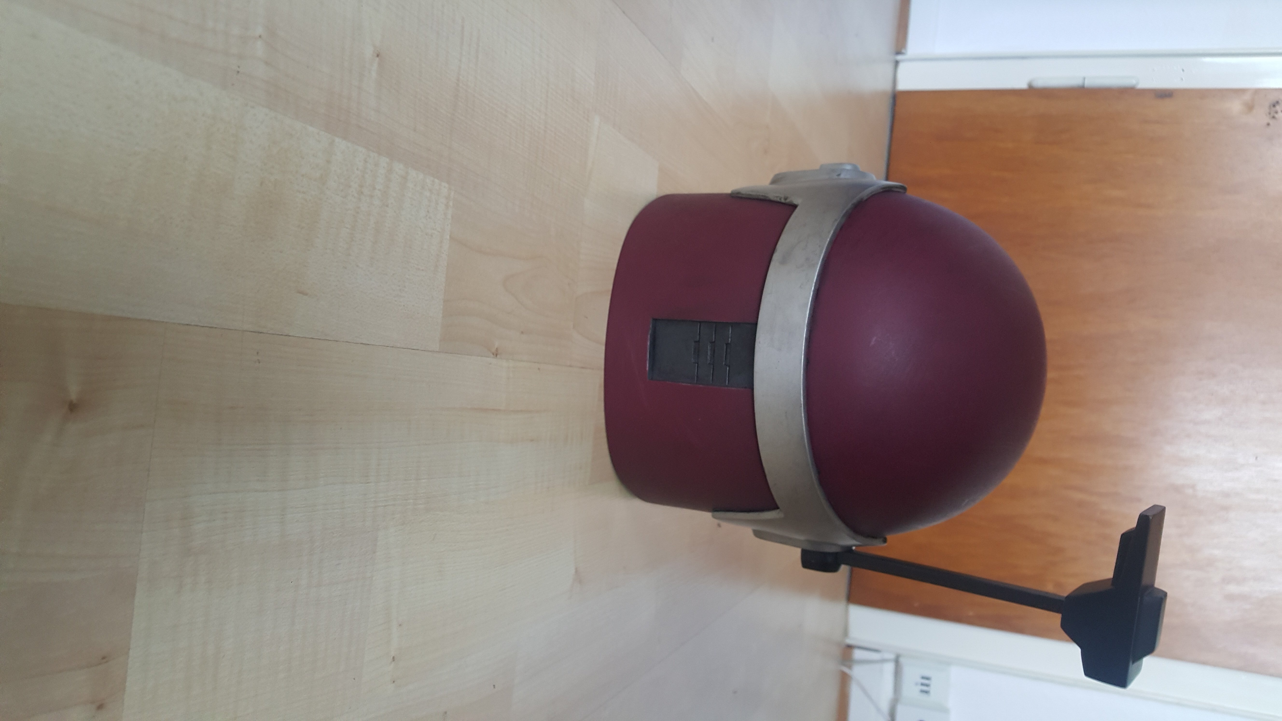

Und zu guter Letzt ist der Helm von Jaro angekommen:

Die Platten sind jetzt größtenteils lackiert, Brustplatte und Rücken sind noch in Bearbeitung. Der Helm ist auch fast fertig, ich muss noch etwas hinten an dem separaten Schlitzteil, das am Nacken sitzt, arbeiten. Weathering kommt noch.

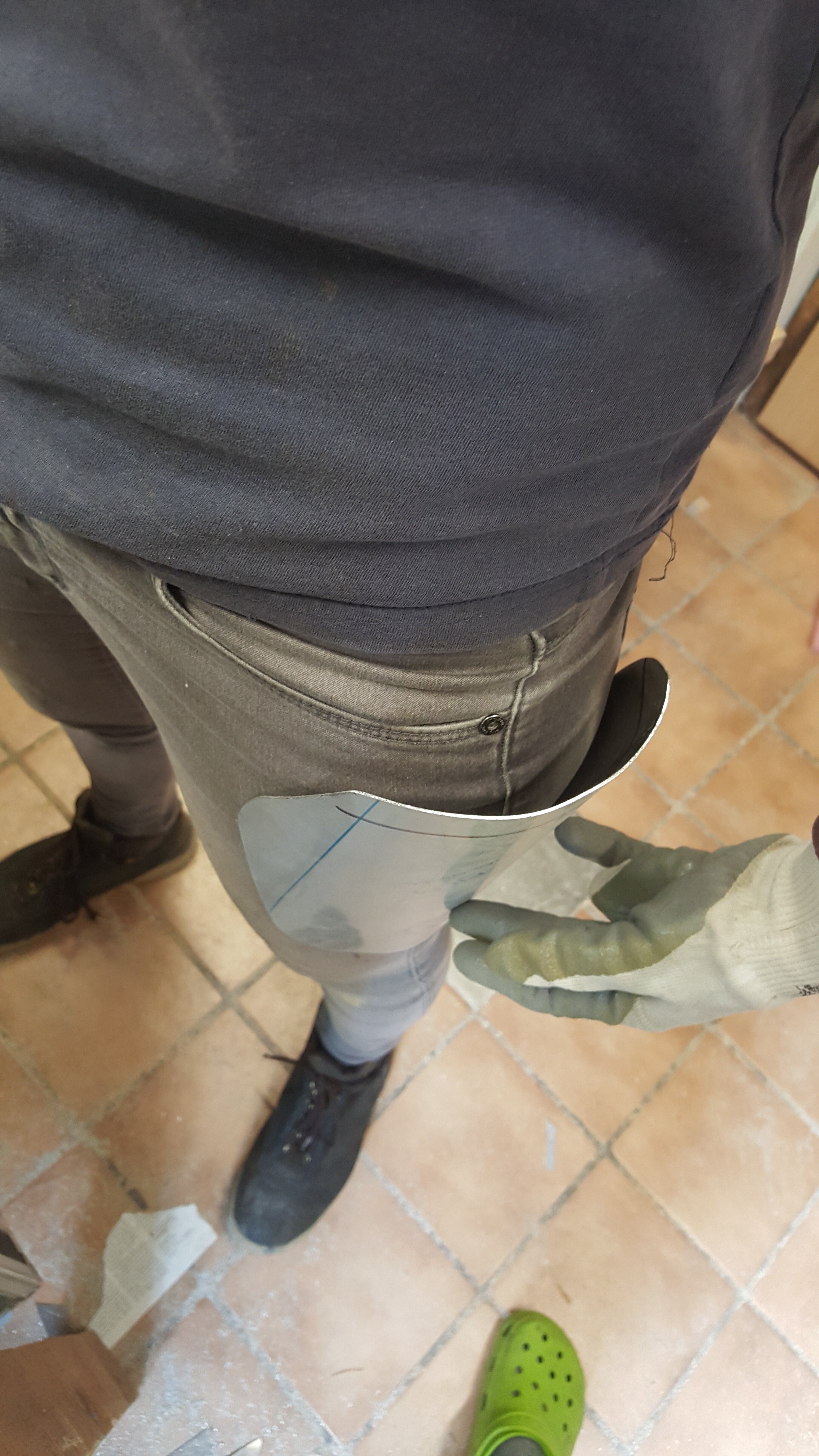

Mit den Knieplatten muss ich mal schauen. Die kann ich ja an keinen Oberschenkelplatten befestigen, wie ich das bei meiner blauen Gam habe. Die werde ich wahrscheinlich eckig abkanten und dann via Klett befestigen. Obwohl ich vermute, dass das nicht ausreichend wird, weil es während der Bewegung zu wenig Kontakt zwischen Knie und Hose gibt. Hat jemand Vorschläge, wie man das machen könnte? :laughing:

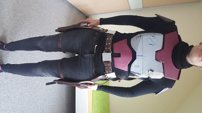

Dann hab ich mal eine erste Anprobe gemacht, bin erstmal ganz happy. Es wird auf jeden Fall noch Verbindungen zwischen der Brust- und der Rückenplatte geben, damit die nicht so abstehen. Und ich habe mal ein neues Paar Doppelholster und Westar gemacht, da mach ich wahrscheinlich demnächst im anderen Thread nochmal ein separates Update zu. :mrgreen:

Danke, hab ich auch schon überlegt. Ich glaube, dass man auch hier das Problem hätte, dass man bei Bewegungen, z.B. beim hinknien, viel Bewegung und Belastung auf der Platte hat und sich beides lösen würde. :laughing:
wenn du auf der Hose ein Klettflausch aufnähst in der form und position der Platte und das gegen-Klett auf der gesammten Knieplatte hinten aufklebst für möglichst großflächige Haftung müsste es gehen. gepolstert ist da nix, außer du nähst an der hose zwischen dem Klett noch etwas schaumstoff mit ein.

Jaro Krieg hatte mal für die Clan Wren-Rüstung Ski-Unterwäsche empfohlen. Ich schwanke noch zwischen einer (Sport-)Leggins, einer Reithose (wäre vom Stoff her robuster) und einer selbstgenähen Hose.
Hat jemand Erfahrungswerte, wie gut eine Leggins (Polyester o.ä.) als Hose für die Platten funktioniert? Hält das?
Und bezüglich Reithosen: Kennt jemand einen Hersteller, der extra lange Hosen hat? Problem bei den normalen ist, dass die so 15 Zentimeter zu kurz sind. :mrgreen:

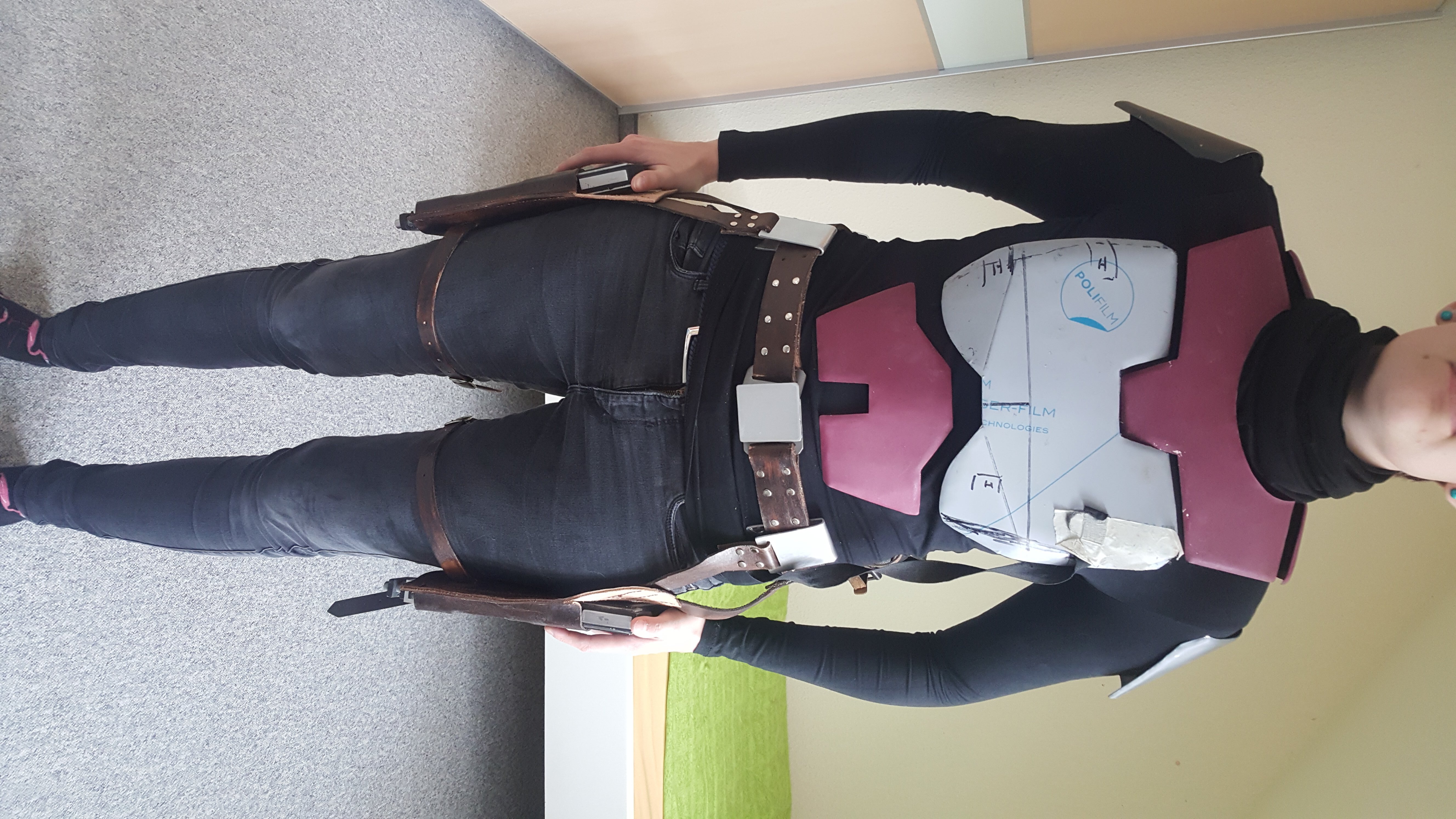

So, meine Gam lag viel zu lange rum, jetzt konnte ich mich mal wieder aufraffen, die soweit “fertig” zu machen. Man sieht halt, dass animierte Platten für echte Personen nicht so wirklich passen - vor allem mit der Rückansicht und den Platten bin ich nicht zufrieden.

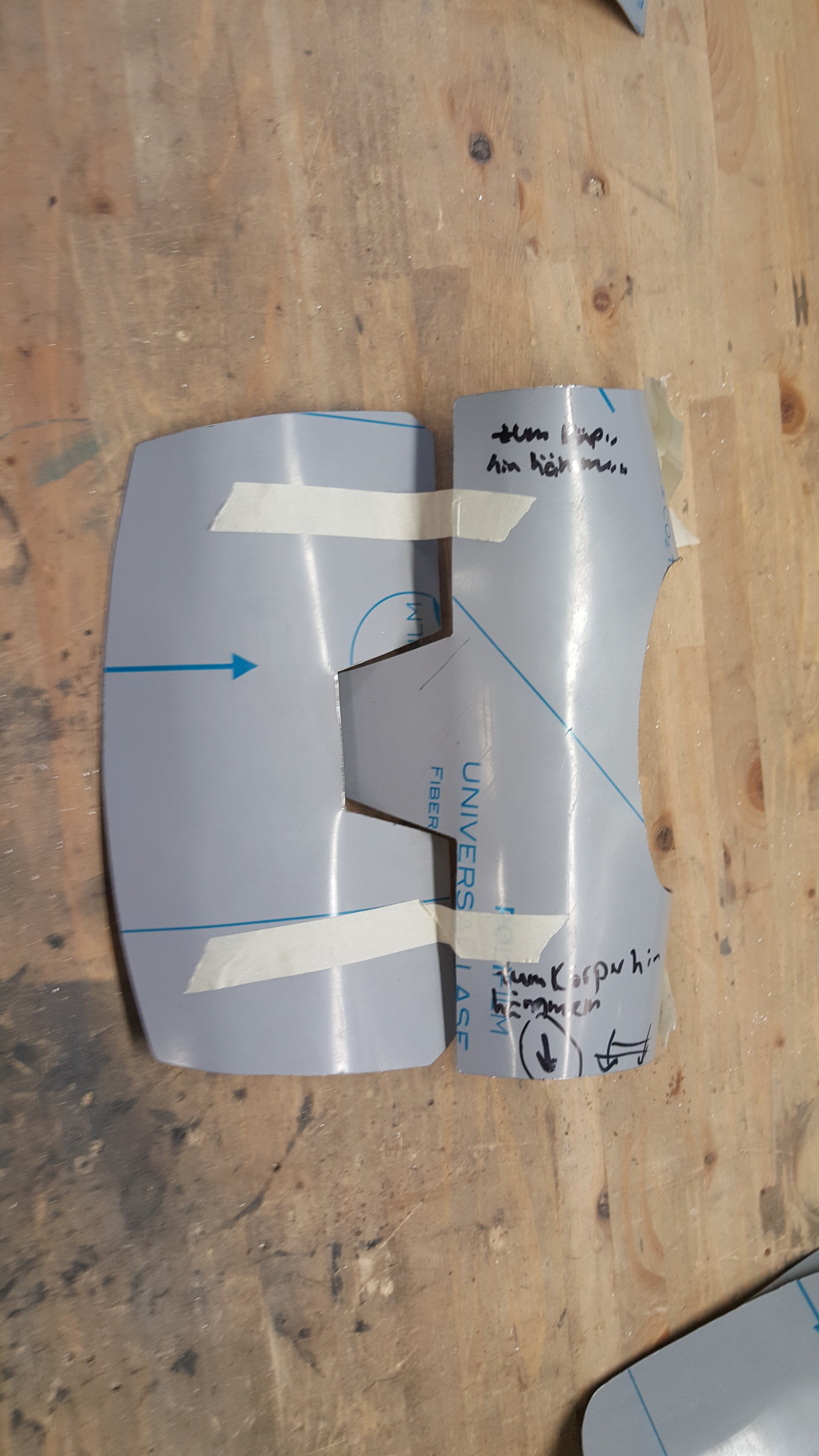

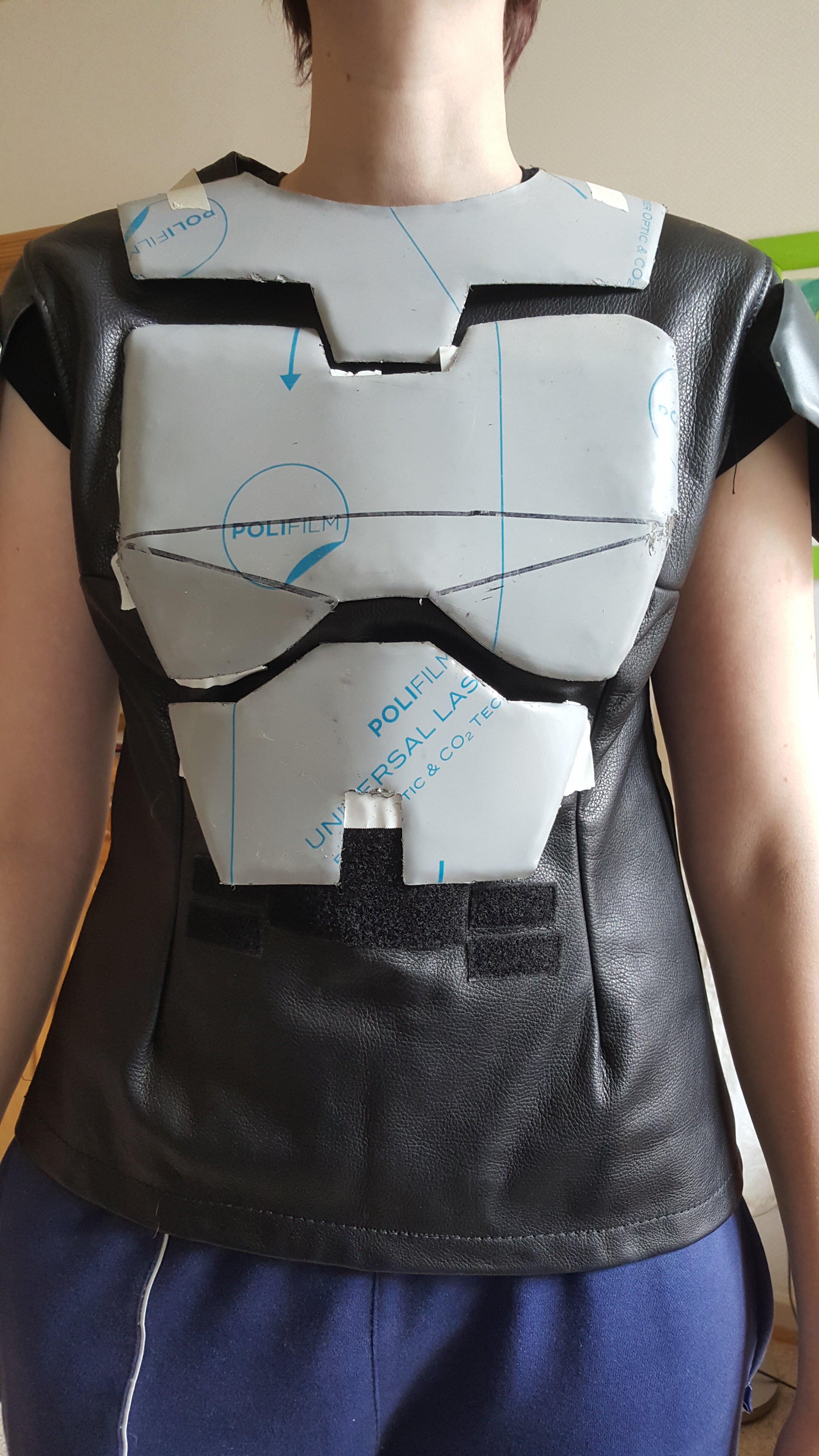

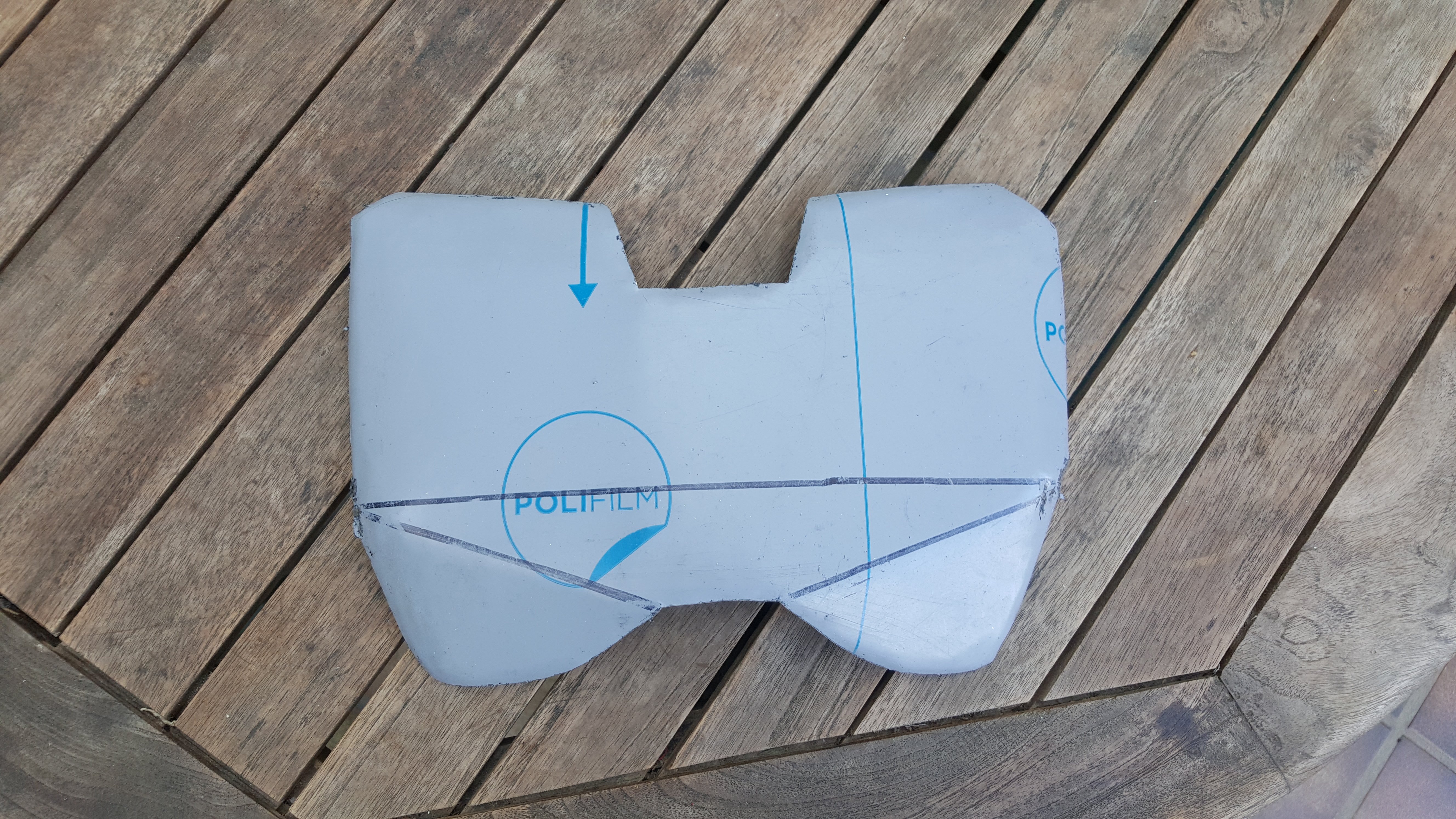

Habe deshalb überlegt, dass ich die Brust- und Bauchplatte gerne gegen die Sabine Wren-Platten aus Ahsoka tauschen würde, wahrschinlich auch noch Rücken und Schienbeine. Habe da mal eine Schablone zusammengestümpert. Ich würde sagen, dass die noch etwas breiter sein muss, v.a., da die Flügel an den Seiten ja noch gekantet werden und sonst auf meiner Brust aufliegen würden. Dazu kommt noch, dass ich überlegt hatte, mir auch die passenden Unterklamotten aus der Serie zu holen, die tragen dann auch noch etwas auf (https://www.etsy.com/de/listing/1587642298/sabine-wren-fluganzug-weibliche?ga_order=most_relevant&ga_search_type=all&ga_view_type=gallery&ga_search_query=sabine+wren+suit&ref=sr_gallery-1-1&pro=1&frs=1&sts=1&referrer_page_guid=f75a4c34692.1791f26aa07e71c01606.00&organic_search_click=1). Die würde ich aber auch erst bestellen, wenn absehbar ist, dass ich die Brustplatte vernünftig umsetzen kann. Hier mal ein paar Anproben (einmal schwarz und nochmal mit mehr Kontrast und etwas höher, da ich nicht sicher bin, wie hoch die Platte sitzt:

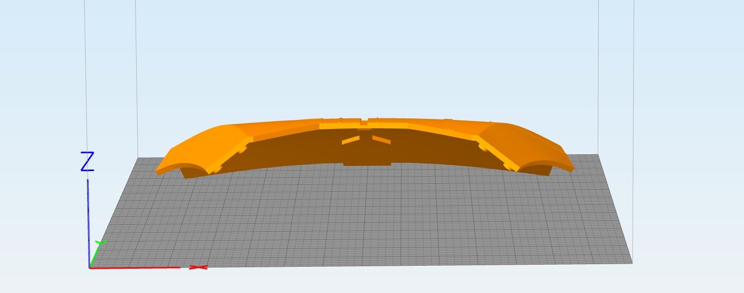

Jaro hat mir da mal ein paar Bilder von der Druckdatei geschickt, wie man sieht, hat diese zwei Rundungen, wo die Platte gebogen wird (entlang der Breite und der Länge). Die Flügel an der Seite würde ich mit zwei passenden Kanthölzern, die ich vorher an die Form anpasse, biegen. Dann müsste man überlegen, wie man die Biegung der Platte hinbekommt, beide hinzubekommen, wird wahrscheinlich schwierig. Ich würde da die Biegung über die Länge bevorzugen (also grob gesagt die vom Kinn bis zum Bauchnabel). Einen eventuellen Spalt aufgrund der mangelnden Biegung über die Breite decken dann hoffentlich die Flügel ab. Aber hier bin ich echt unsicher, ob das alles so klappt. Würde mich da über eure Gedanken, Ideen und Vorschläge freuen!
Also an sich finde ich die Umsetzung der animierten Platten schon ganz gut, so wie sie jetzt sind. Es ist halt grundsätzlich ein deutlich leichterer Plattensatz, der weniger abdeckt, aber das liegt eben in der Natur dieses Designs.
Bei Sabine ist das aber auch nicht anders, das deckt im Prinzip sogar noch weniger ab, weil es nur die eine feste Brustplatte gibt, gar keine Kragenplatte usw., also wenn dich das stört, dann müsstest du doch eher wieder zum klassischen Satz zurück. Bei Sabine ist die Platte unten sogar deutlich kürzer als bis zum Bauchnabel. Im Prinzip geht die Brustplatte nur bis zum untersten Rippenbogen:
Ein bisschen klein ist sie bei dir, viel größer kann sie aber auch nicht werden, weil sie sonst durch die einteilige Konstruktion die Beweglichkeit stärker einschränkt. Ihre Rückenplatte ist auch im Prinzip von den Maßen relativ identisch zu dem, was du jetzt hast, nur einteilig statt geteilt.
Andere Unterklamotten halte ich auf jeden Fall für eine gute Idee, das jetzige Oberteil ist einfach zu enganliegend und der Stretch-Stoff zu dünn, das wirkt halt nach Yoga und nicht nach kampftauglichem Flightsuit. Jeans finde ich auch unpassend.
Wie die Qualität der Etsy-Sachen aus Pakistan sind, muss man sehen. Es ist insofern schon nicht ganz korrekt, weil der Reißverschluss vorne sichtbar offen liegt, was ich persönlich nicht so gut finde und man sieht halt nicht, wie die Sachen wirklich an einer Person sitzen.
Aber die jetzigen Platten mit besseren Unterklamotten und irgendeiner Form von Weste, um den Torso zu verstärken, reichen vielleicht schon, bevor du quasi alles wieder komplett neu machst.

Das der Satz so wenig abdeckt, stört mich nicht. Finde den Sabine-Plattensatz auch ziemlich cool, mal schauen. Werde demnächst mal die fertigen Platten auf die Weste meiner aktuellen Gam packen und schauen, wie das dann aussieht. Werden dann u.U. zu klein sein, aber mal abwarten. Die könnte man natürlich auch einfach als Alternative zu den etsy-Klamotten nehmen. Mache dann auch die Anprobe der Sabine-Platte nochmal auf der Weste, da kann sie dann vermutlich noch etwas größer sein.

So, ich hab mir nochmal Gedanken zu der Gam gemacht. Undersuit ist in der Mache, das wird der von Bo Katan aus Mandalorian in anthrazitgrau. Farbkonzept habe ich deshalb nochmal überarbeitet, da meine Kontrastfarbe auch dunkelgrau war. Da werde ich jetzt in Richtung was knalligerem gehen, wahrscheinlich orange. In Speyer habe ich mal mit Stalker gefachsimpelt, am einfachsten ist es wahrscheinlich, die seitlichen Flügel der Brustplatte zu schweißen. Ich wollte bei der Gam mal auf 1,5mm Alu upgraden, von daher kann man die Idee mit dem Abkanten der Flügel wohl vergessen (v.a. das Biegen der Brustplatte danach stelle ich mir dann sehr schwierig vor). Haben wir eigenlich schon eine Schablone für den gesamten Sabine-Plattensatz aus Ahsoka?
