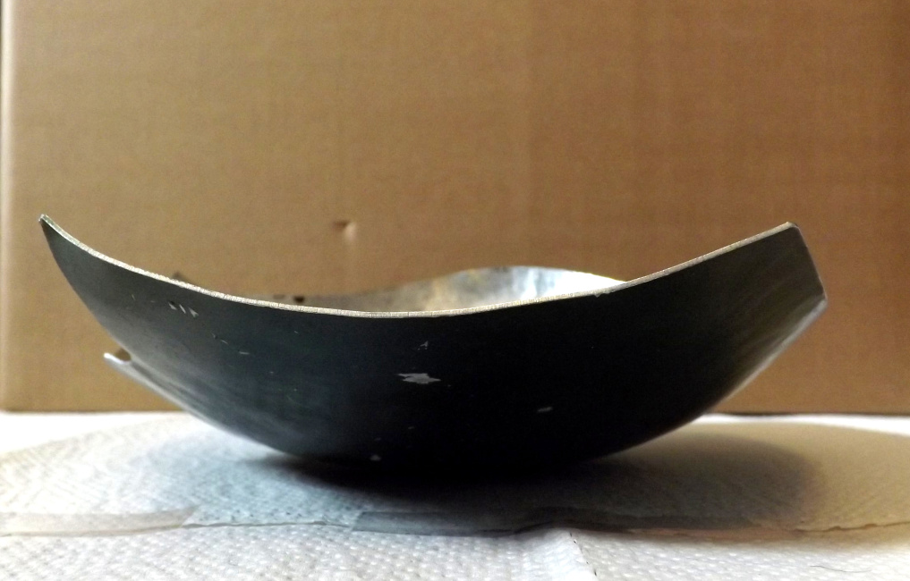

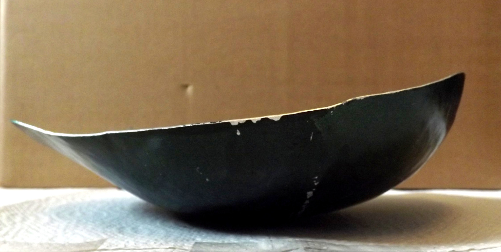

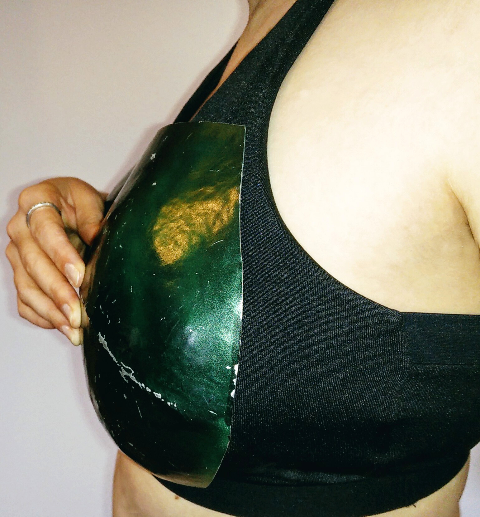

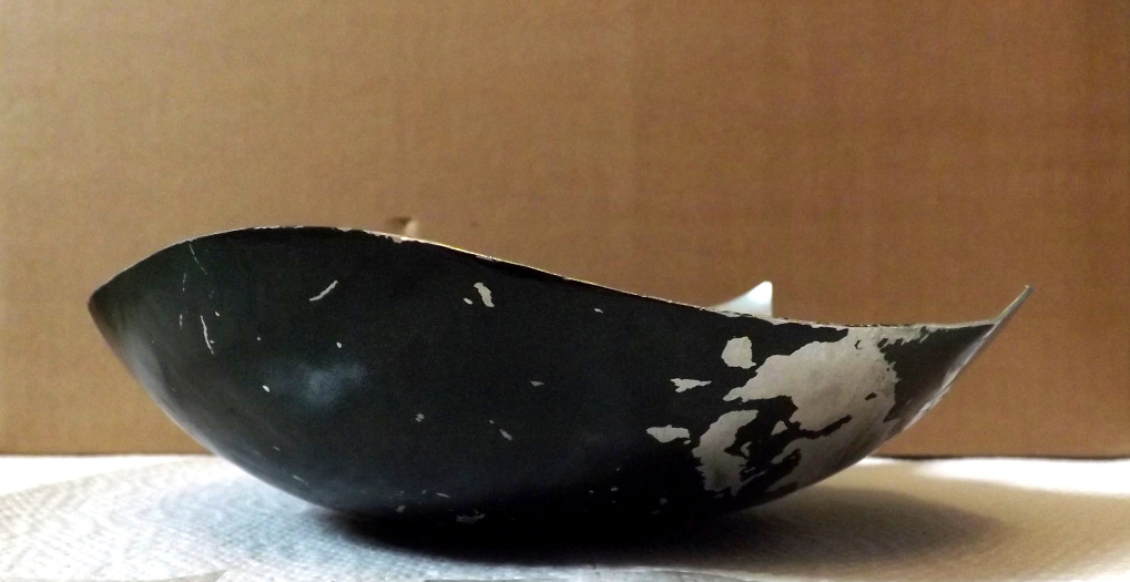

Nachdem die Brustplatten der schwierigste Teil an der Rüstung sind, stelle ich für alle zukünftigen Owls Bilder rein, damit man/frau sieht, welche Endform die Platten haben müssen.
Die Brustplatte ist bei mir so gut wie es geht an die Brust angepasst worden.
