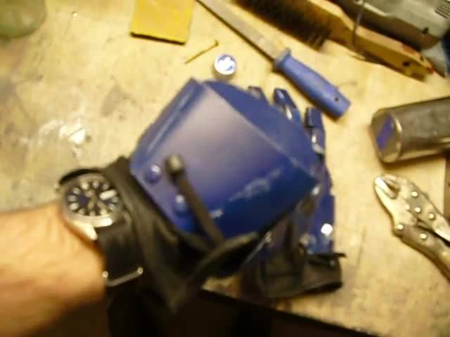

Stimmt :smiley: Ich hab sie leider nicht so gut hinbekommen wie er aber ich finde sie können sich trotzdem sehen lassen. Für die Daumen und Zeigefinger hatte ich mir überlegt, die vordersten Glieder nicht an den Handschuh zu kleben, sondern mit einem Gummizug zu befestigen, sodass man sie nach oben umklappen kann und man somit die Finger frei hat um auch mal einen Stift festhalten zu können oder so^^
Wie weit könnt ihr denn die Hände zu Fäusten schließen wenn ihr die Finger gepanzert habt?
Könntest du mir evtl. für die Panzerhandschuhe die Vorlagen zukommen lassen?
Ansonsten sieht eigentlich alles soweit ganz gut aus. Weiter so! ^^
Also bei mir sind die Fingerkuppen mit Teroson an den Handschuhgeklebt. Ich musste bim Handschuh das Innenfutter rausreißen damit ich mehr spiel für meien Finger hatte und die Teile entsprechend enganliegender sind.
Die Ringsegmente waren ursprünglich auch angeklebt aber die halten nicht lange stand wegen der vielen Bewegung und wenig Kontaktfläche. während von den Fingerkuppen bisher keine einzige abgefangen ist außer die während der bauphase. ^^
Allerdings ist es bei mir wegen den Gaunts mit überlänge schwer in die Handschuhe reinzukommen - zumindest für den 2. Brauch ich immer 2 helfende Hände die gegendruck geben :smiley:
“Nachteil” ich ziehe sie seltener aus als meine früheren - vorteil, ich kann die meisten Tätigkeiten auf dem Troop in diesen Handschuhen vollführen. - Ich hab an den Fingerkuppen ein bischen Griptape aufgeklet für mehr reibung. Werde es aber irgendwann durch Gummi ersetzen weil Griptape auf Glas und glatten oberflächen weniger haftet.
Andere sachen wie Feuerzeug: Ich hab mir ein Feuerzeug an den Gaunt gebaut das ich mit diesen Handschuhen bedienen kann. ^^
@Hiro
Vorlagen sind verschickt
@Jaro
Hast du die etwa auch mit 3mm gemacht o.O oder sehen die nur so dick aus?
Von der Beweglichkeit denke ich siehts bei mir ähnlich aus, nur bekomme ich die Faust nicht ganz zu. Da muss ich wohl noch ein wenig nachfeilen.
Hab ich das richtig verstanden? Du hast nur die Fingerkuppen verklebt und die restlichen Glieder nicht (bzw. da bringts nicht)? Dann kann ich mir die Idee mit dem Hochklappen ja auch in die Haare schmieren :-/
Nur die Deckplatte auf dem Handrücken ist 3mm als Puffer zwischen Gaunt und Handschuh. Die Fingersegmente sind aus 1mm wobei die Ränder leicht angedengelt wurden um dicker zu erscheinen.
Die Fingerringe hab ich schon verklebt. Haben sich aber FAST alle von ihrer ursprünlichjen verklebung gelößt ^^ Aber durch ihre Form passen sie sich dem Finger weit genug ergonomisch an und verrutschen nicht (hab allerdings nen Lederhandschuh darunter) - Komplett abfallen können die ja auch nicht.
Ich dachte auch erst dran die mit dem Handschuh zu vernieten (was ich nur mit den Platten auf den handflächen gemacht hab) - das würde aber scheisse aussehen und innen auf den fingern pieken.
Ansich würden die Fingerkuppen durch ihre Form auch lose auf meinen Fingern halten ohne Befestigung oder handchuh darunter. - > Wie ein ergonomischer Fingerhut halt :smiley:
Aber das ist nicht safe genug für troops, außer du machst nur ne kleine schnur als fallsicherung dran XD
