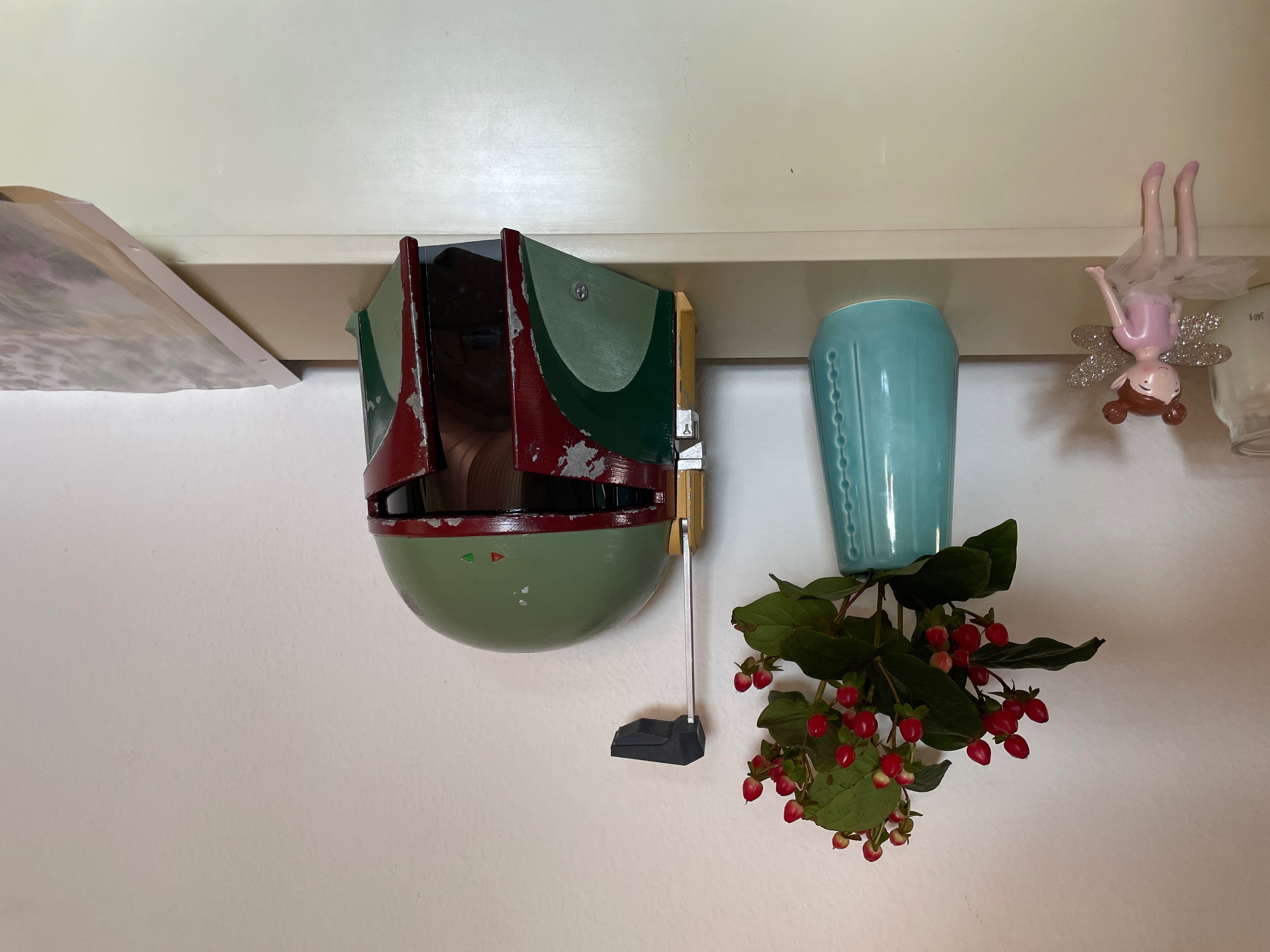

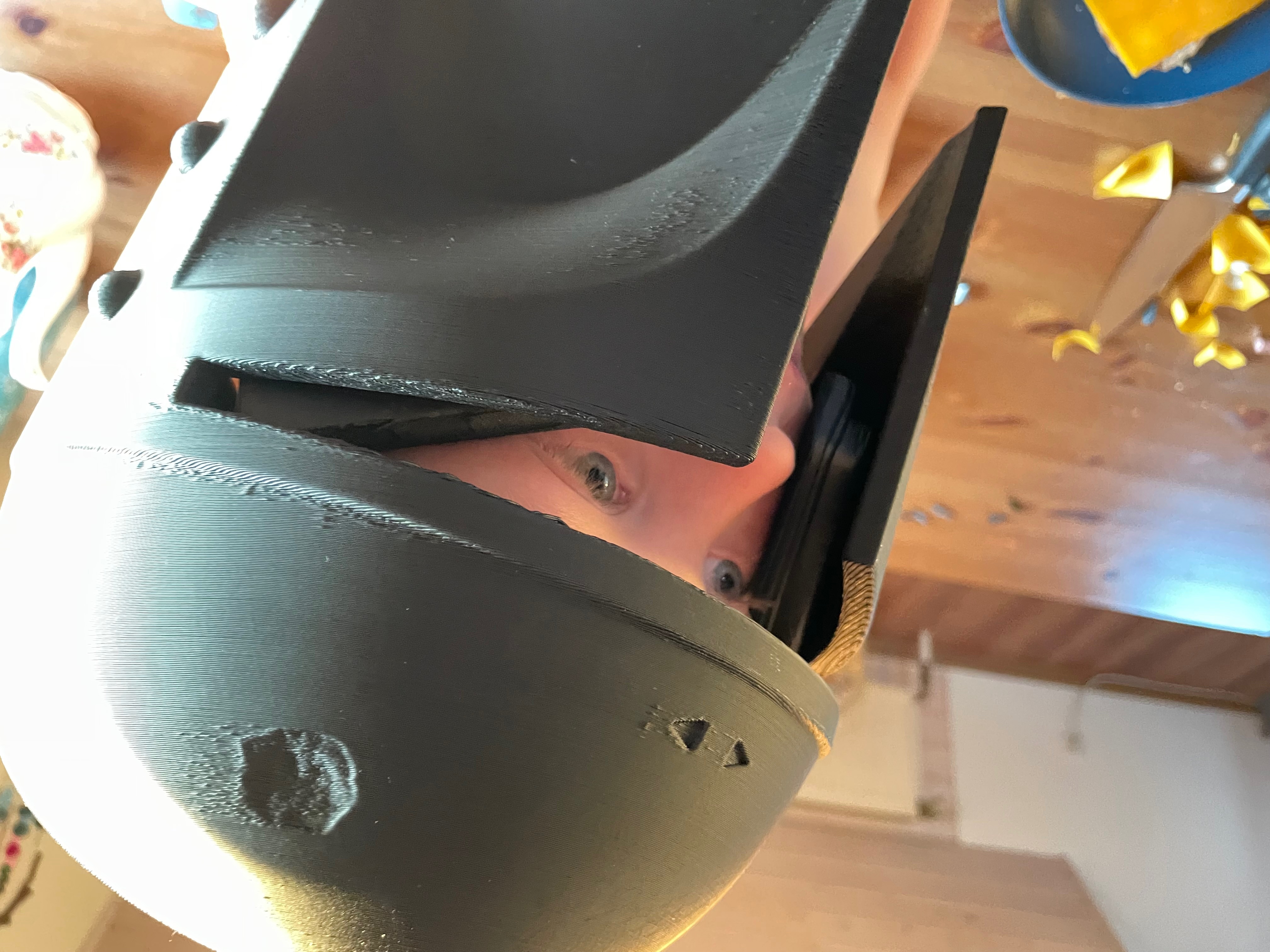

Letztes Jahr haben wir schon einen Helm mit dem 3D Drucker hergestellt, und jetzt muss es natürlich weitergehen :wink:

Und hier noch ein paar Bilder vom Helm. Hier haben wir beim bauen auch einiges gelernt, zum Beispiel dass das Visier zu tief sitzt und die Wandstärke zu dick ist. Aber der kleine wächst ja noch, da ist immer noch Spielraum für v2!

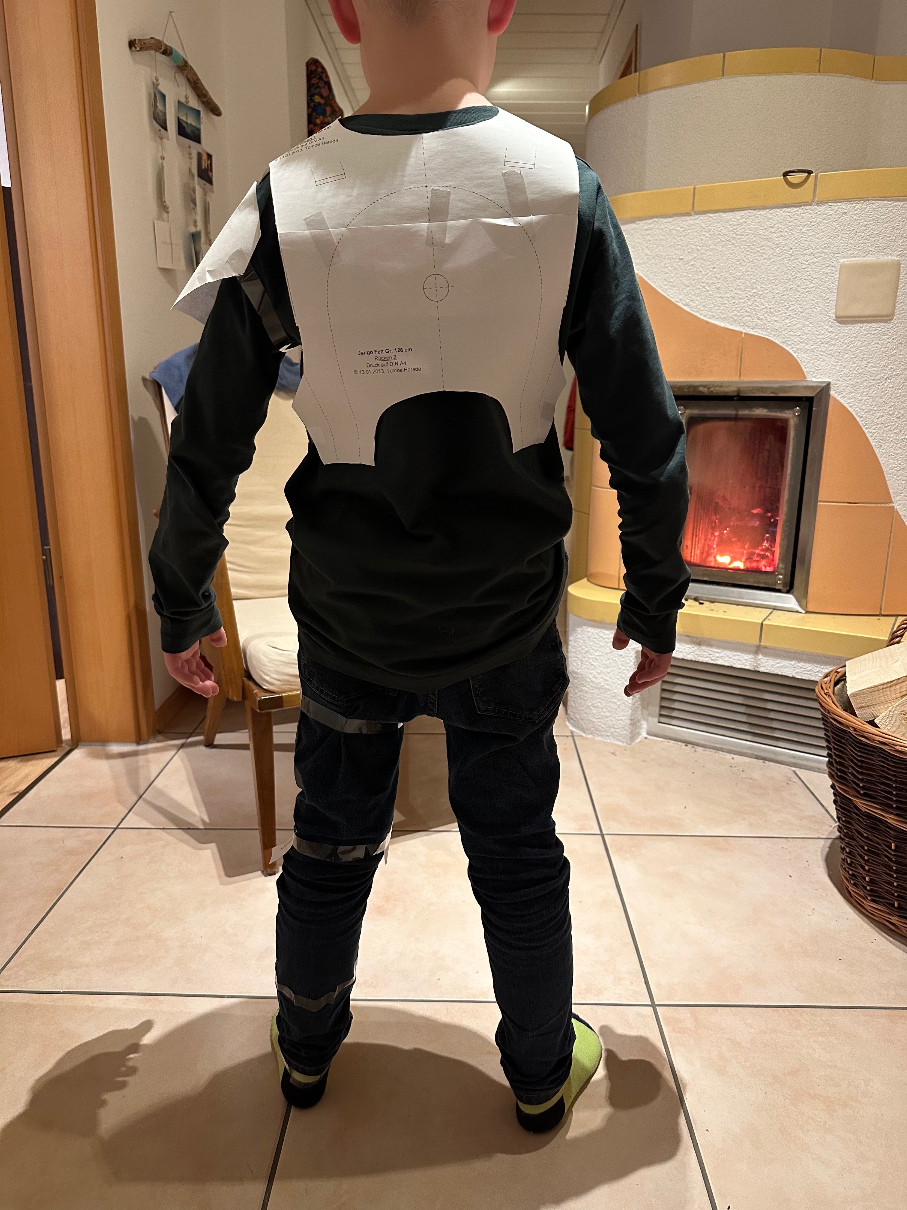

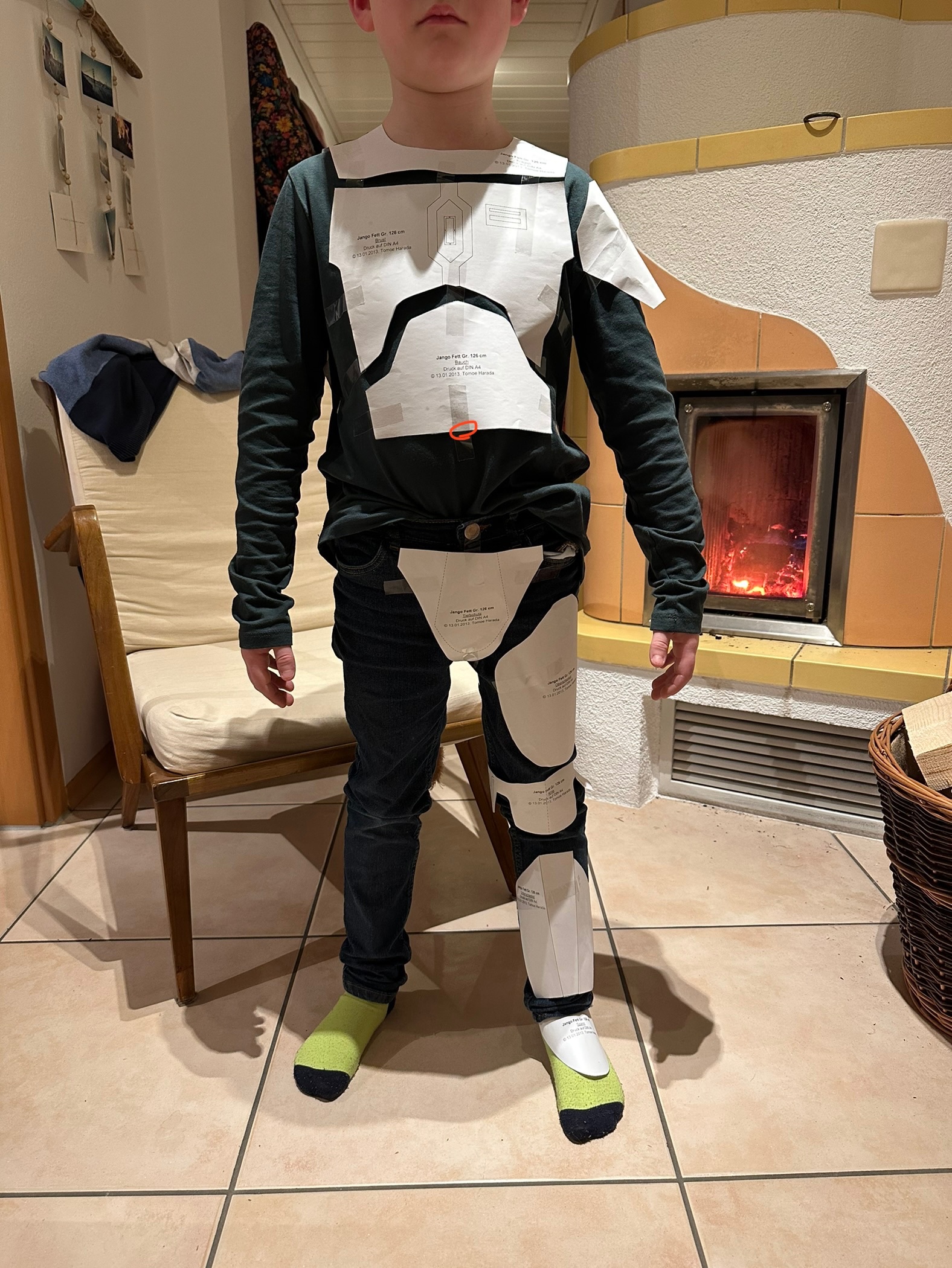

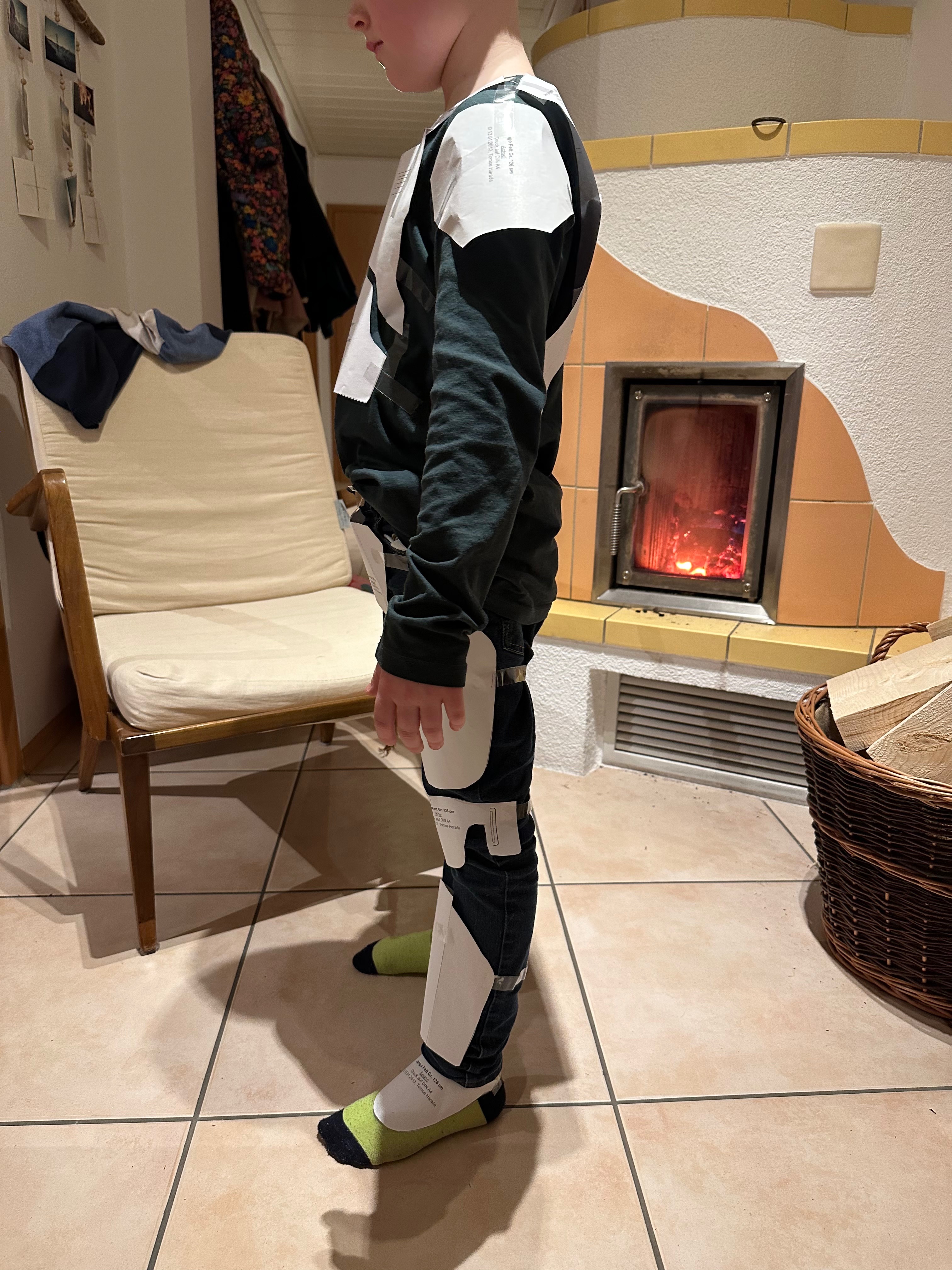

Hi, hier die Bilder von der Anprobe! Freu mich auf Feedback :slight_smile:
Bauchnabel hab ich von vorn Rot markiert.
Was meint ihr, passt das von der Größe?
Für Original-Boba ist das aber der falsche Plattensatz; die Beinplatten kann man ja einfach weglassen, aber der Tiefschutz ist anders und Boba hat noch so eine kleine Gesäßplatte, die bei Jango fehlt.
Da hast du recht, das ist jetzt erst mal zur Anprobe um die Größe abzuchecken. Es fehlt ja auch noch die Rüstung am Arm.
Die Größe würde auf jeden Fall passen
Cool! Danke für das Feedback. Habt ihr da noch eine andere Vorlage oder würde ich mit der weiter machen, die ich schon habe?
Bei boba lässt du einfach die Beine bis auf die Knieplatten weg und die Arschplatte ist jetzt nichts was auffallen würde, wenn sie fehlt.
Vor allem beim Junior.
