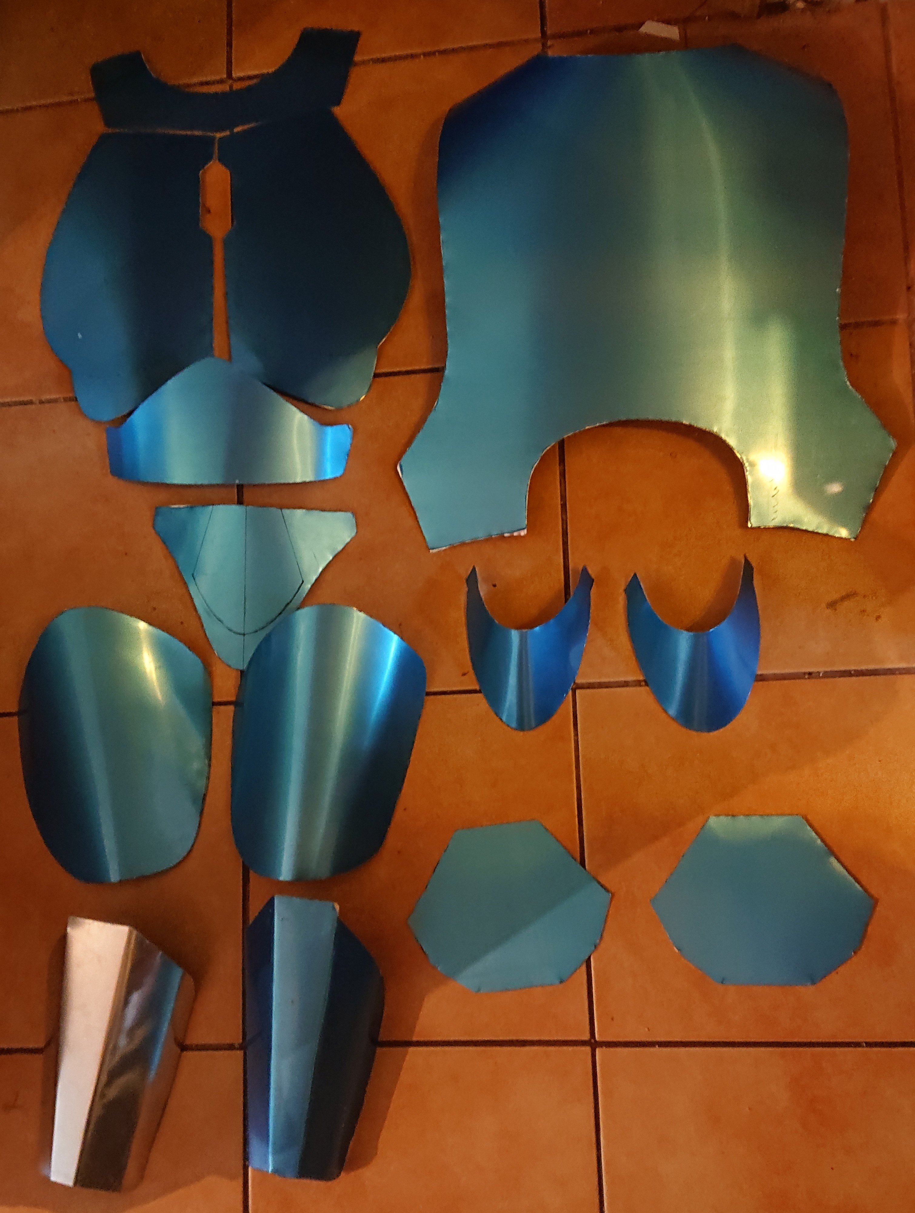

Bei mir sind die Teile jetzt ausgeschnitten (außer die Schultern :sweat_smile:). Mit Entgrater, Schleifpapier und viel Geduld werden die Kanten jetzt etwas angepasst :see_no_evil_monkey:
Mit der Blechschere habe ich es leider nicht hinbekommen schon von vorneherein wirklich sauber zu arbeiten :see_no_evil_monkey:
Du hast wahrscheinlich die Blechschere komplett geschlossen, deshalb sieht es so aus.
Wie du schon selbst erkannt hast ist es aber zu retten, um die Ränder glatt zu bekommen klopfst du am besten auf einer geraden Oberfläche mit dem hammer entlang, dann sind die Wellen schon Mal raus, danach eben mit Entgrater und evtl. noch Schleifpapier.
Ich hatte eigentlich versucht, sie nie komplett zu zu machen. Hatte aber auch wie gesagt meine Probleme mit der Blechschere, also ist es vielleicht hier und da trotzdem passiert :see_no_evil_monkey:

Es ist jetzt einmal alles angepasst an den Rändern und schon grob gebogen.
Sehr schön.
Du solltest den linken Oberschenkel noch etwas biegen, damit beide Platten gleichmäßig gebogen sind. Der sieht noch etwas flacher aus als der andere… :wink:

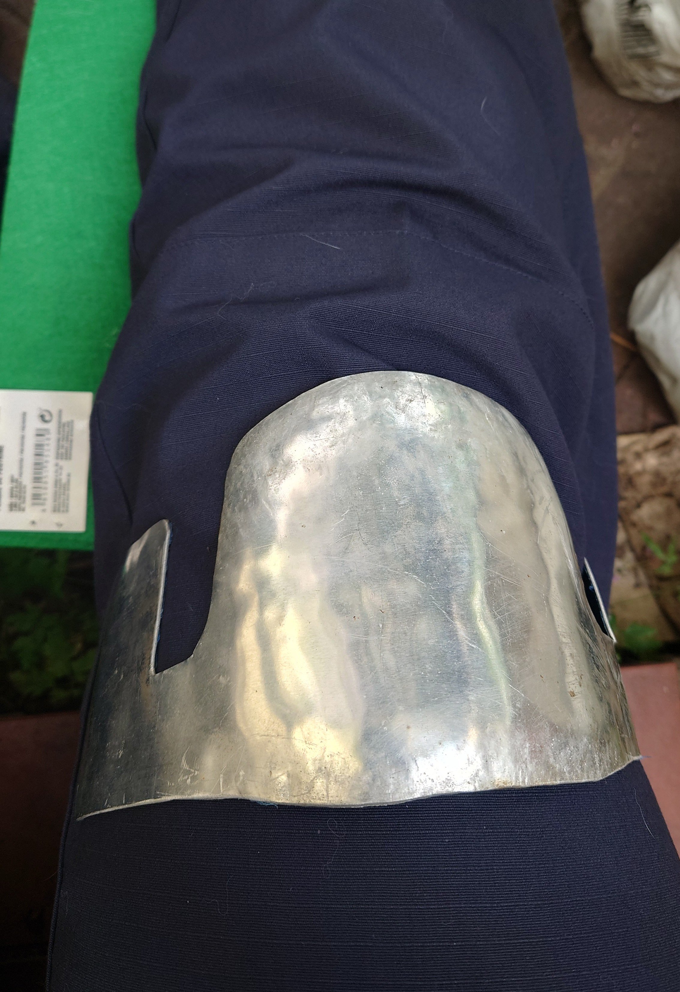

Aktuell sitze ich an den Knieplatten dran. Ich habe versucht, sie so zu bearbeiten, dass sie zu meinem Knie passen. Bild im Anhang.
Ich bin mit irgendwas nicht ganz zufrieden, kann den Finger aber nicht drauf legen, was.
Könnt ihr mir Tipps geben, was ich eventuell noch anders machen muss/falsch gemacht habe oder ob ich mir da nur was einrede? :see_no_evil_monkey:
Oben am Rand könnte man das noch ein bisschen weiter glätten, da sind noch ein paar Wellen drin. Grundsätzlich sieht das aber schon sehr gut aus.
Das wichtigste ist, dass es auf dein Knie passt ohne zu drücken und das nicht nur im Stehen, sondern auch bei verschiedenen Bewegungen. Das Knie wird ja beim Anwinkeln breiter.

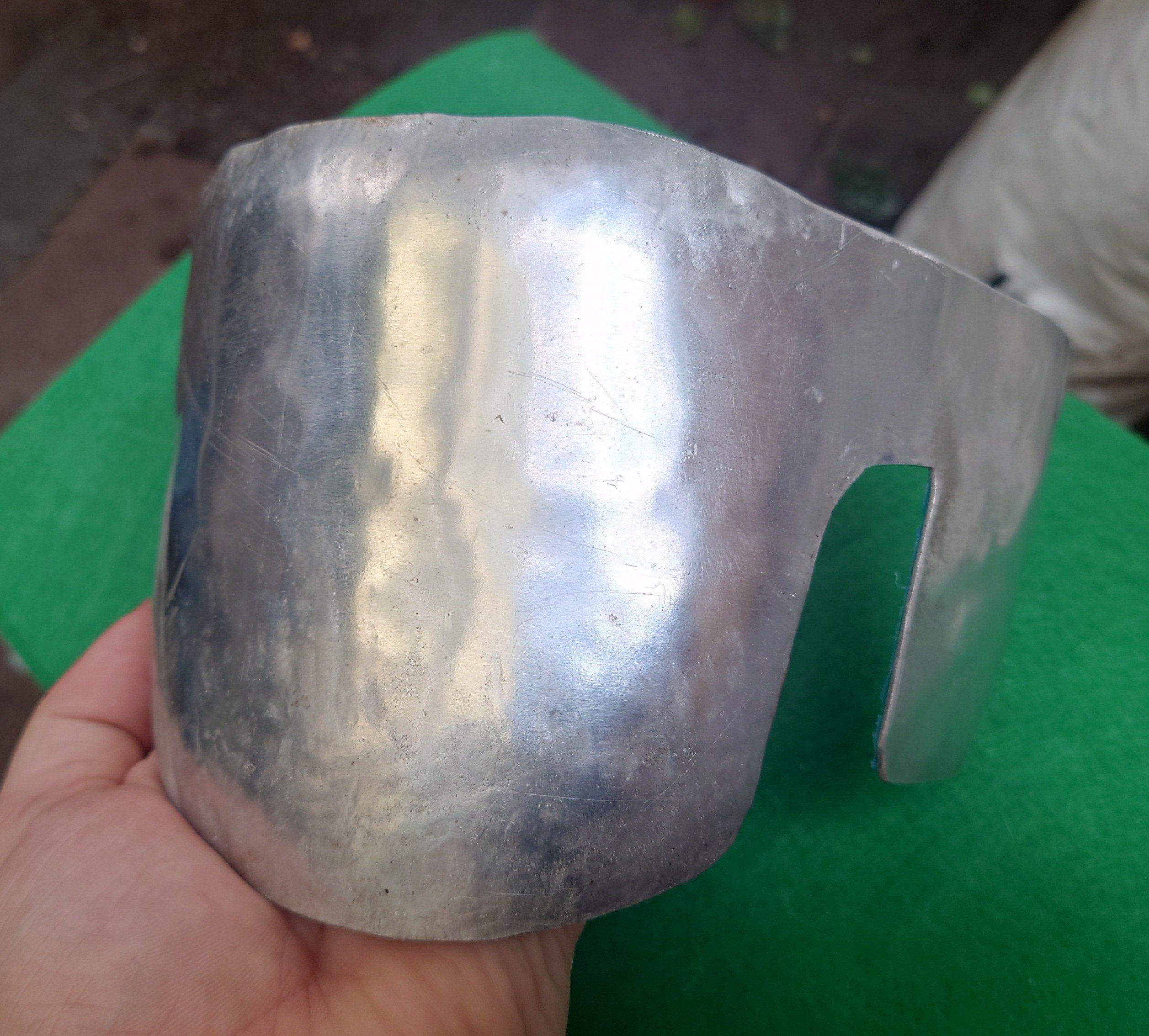

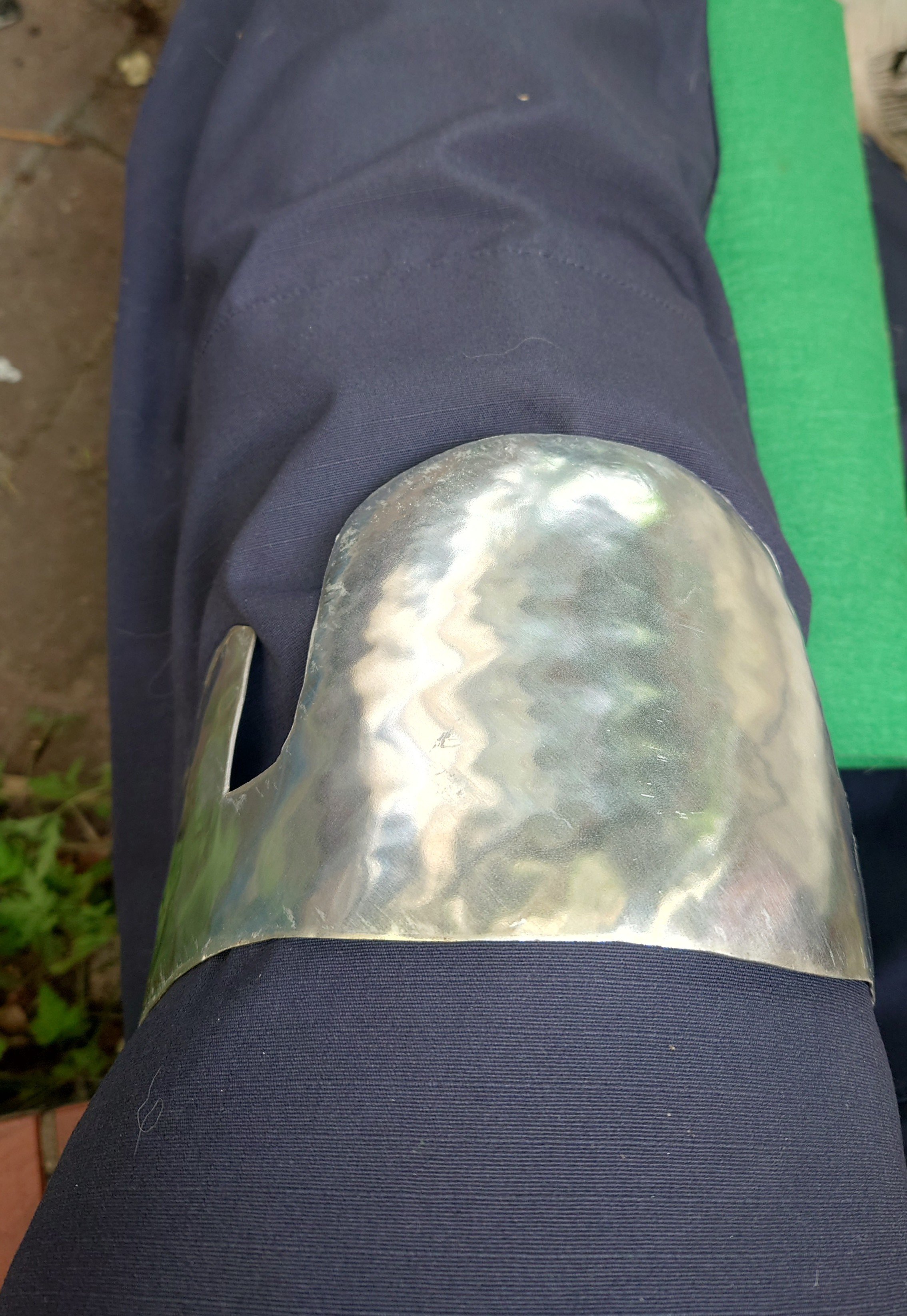

Ich habe mich jetzt nochmal hin gesetzt & nochmal das mit dem glatten versucht.
Diese leicht >zerbeulte< Optik an der gesamten Oberfläche… Ist das normal? Wenn nein, wie bekomme ich das noch am besten wieder rausgearbeitet?
Ich habe jetzt beide Knie soweit (denke ich ^^) und sie auch schonmal über der entsprechenden Hose dazu angehalten.
Also die kleinen dellen kriegt man noch mit viel Geduld und Spucke raus. ^^ am besten mit der Innenseite auf irgendwas kugeliges legen und von außen mit nem flachen Hammer und leichten Schlägen klopfen.
Allerdings sieht es auf dem vorletzten Bild so aus, als wäre die Platte auch recht knapp schon beim gestreckten Bein. Wie glaub ich schon gesagt wurde wird das Bein beim anwinkeln dicker. Solltest du noch mal ausprobieren bevor du weiter glätttest.
