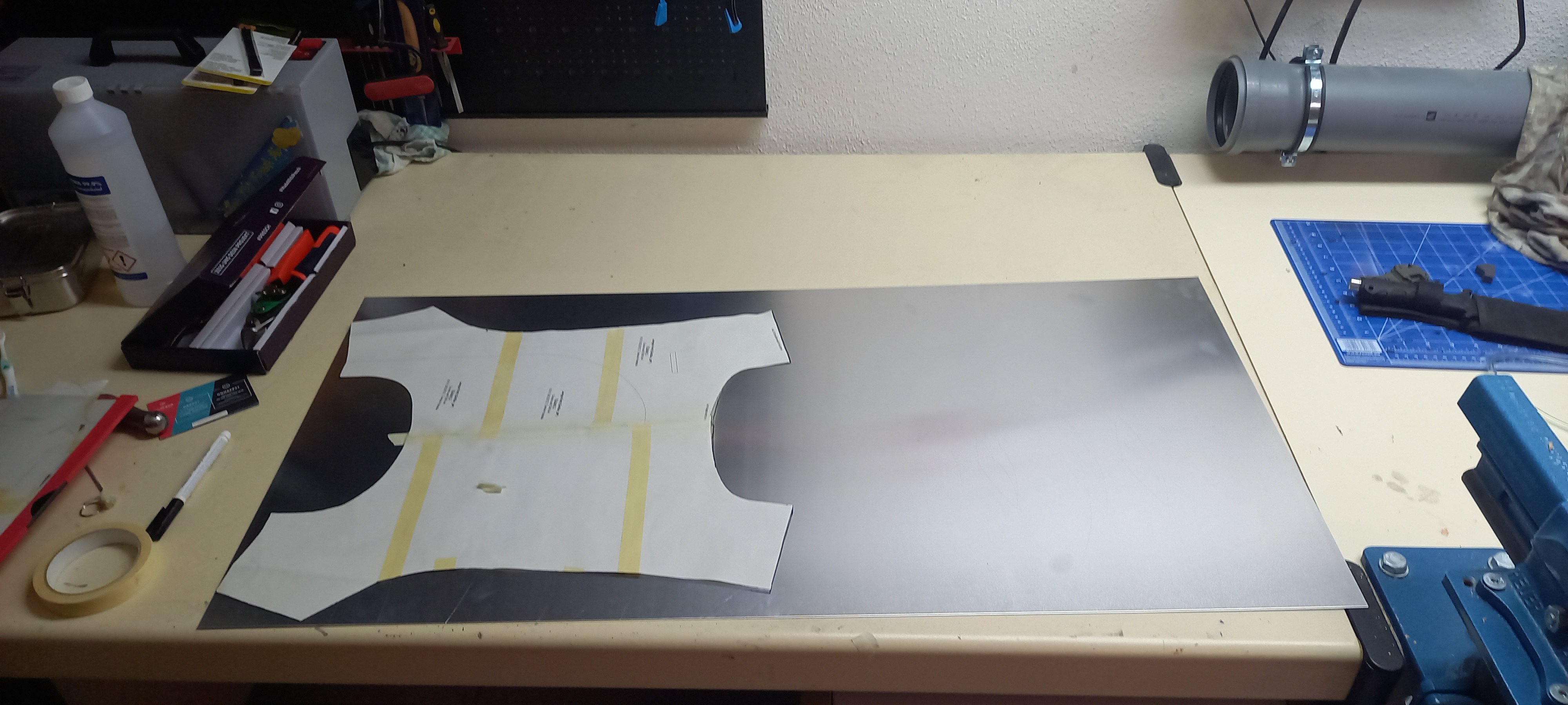

Erster Entwurf (Markus7919)
Passt :ok_hand:
Sieht sehr gut aus,
Proportionen stimmen, jetzt das ganze aufs Metall übertragen,
Beim Rücken kannst du pro Seite 0,5 -1cm wegnehmen, der ist etwas zu breit.
Beine Passen
Beim Torso musst du auf jeden Fall die Ränder bearbeiten, dann passt das auch, im Moment sind die Platten mit Weste zu etwas zu groß.
Was Stalker sagt. Also Ränder gut abkanten am Torso dann passt das

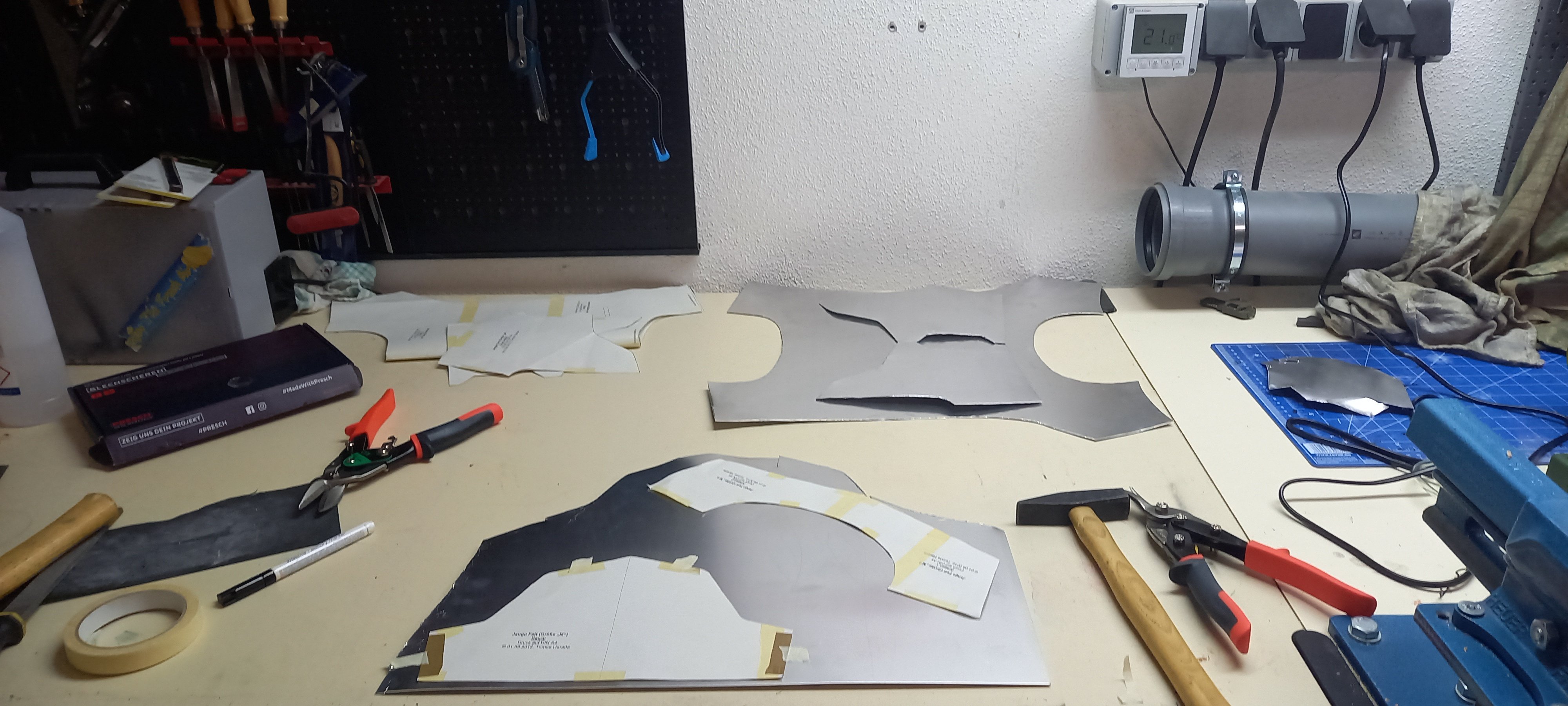

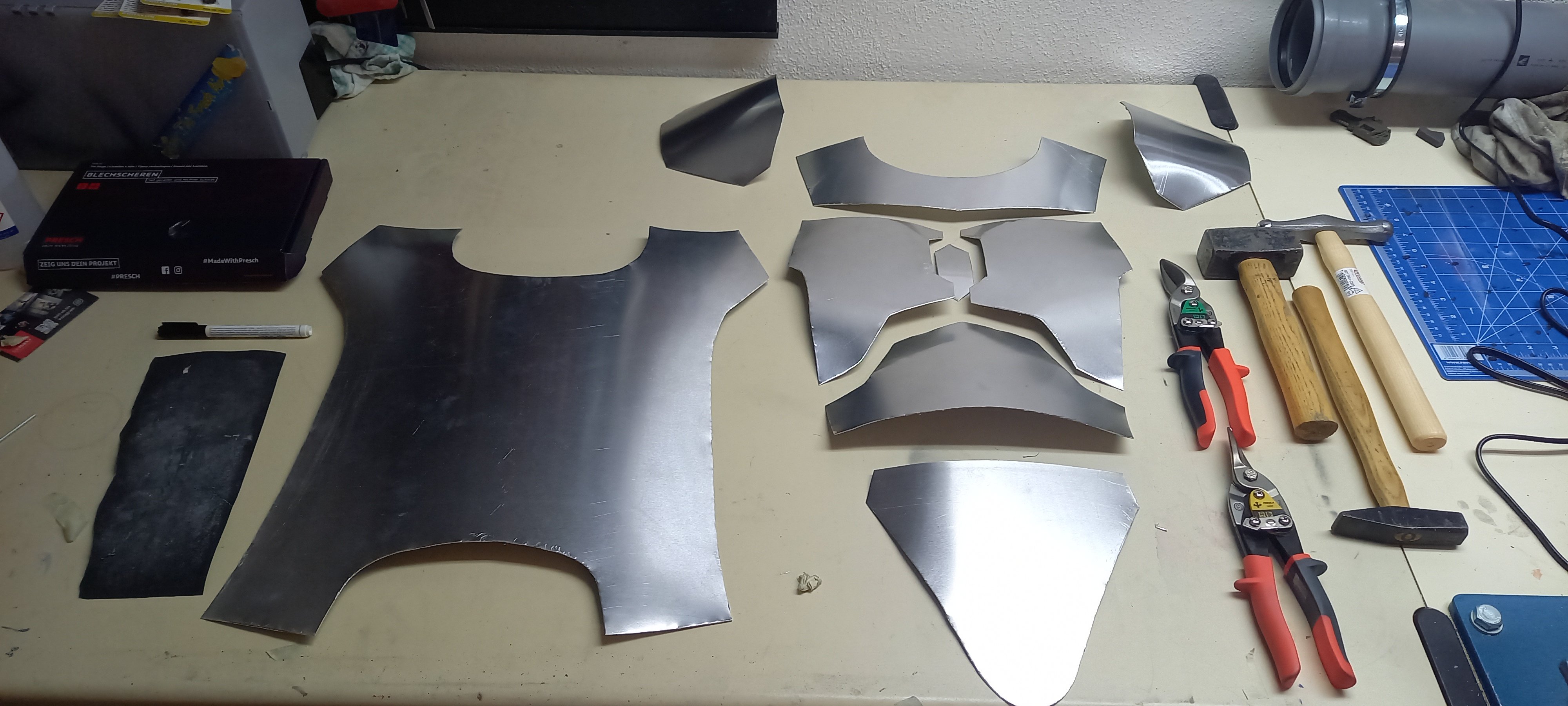

Status Update:
Heute wurde mit den Blecharbeiten begonnen
5 „Gefällt mir“
Und immer weiter in dem Tempo, bravo! :smiley:
Passt man einmal kurz nicht auf, hat jemand die Platten fast fertig. Weiter so. Brust könnte bisschen zu breit sein, aber schließe mich den anderen an, mit anständiger Kanten Bearbeitung sollte das gehen.

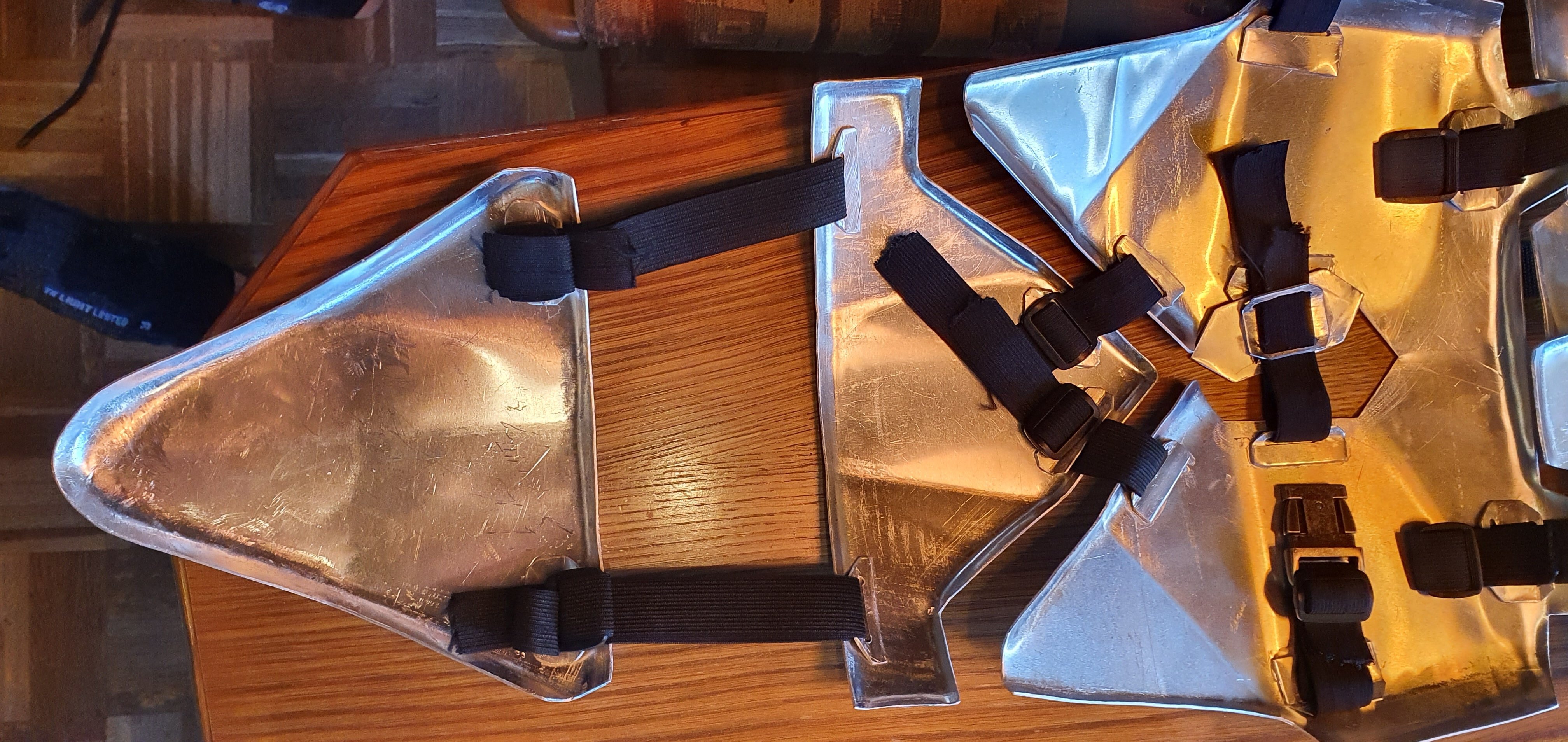

Anbei ein Bild, wo ich den Satz mal über den Junior geworfen habe und zusätzlich 2 Bilder um die Innenseite der Platten bzw. den Verlauf des Gurtsystems zu zeigen. An Rücken und Brust macht es Sinn noch zusätzlich Stecker anzubringen, die du dann seitlich unter dem Arm schließen kannst sodass alles fest am Körper sitzt.
Ein Gurtsystem verbindet die einzelnen Platten mit Gurten, wie du sagst, dass man das quasi über die Weste zieht. Vllt kann dir jemand ein Bild schicken.
Bei mir ist alles mit Klett festgemacht. Aber das ist Geschmackssache und hängt auch damit zusammen, wie eng die Unterklamotte anliegt. Die einen mögen lieber Klett, die anderen schwören auf Gurte. Bei Klett sieht man keine Befestigung, aber je nachdem, wie man sich bewegt, kann Klett einschränken, während das Gurtsystem sich mitbewegen kann, aber dafür ggf. manchmal etwas verrutscht.
Ich habe eine Kombination von Gurtsystem und Klett. Das Gurtsystem hat den Vorteil, dass ich die Abstände nach Bedarf auch während eines Troops justieren kann. Und Klett verhindert - wie Blanca schon gesagt hat - dass die Platten verrutschen. :slight_smile:

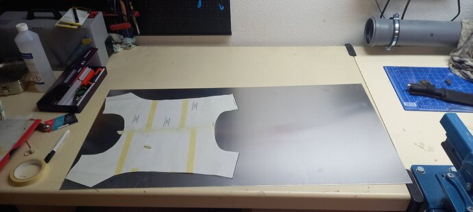

Bin soeben mit dem Zuschnitt fertig geworden. ( die Knieteile haben mir während
dessen einige Hasskommentare entlocken können :grinning_face: )
Morgen werd ich mich dann mal mit dem Biegen und Abkanten befassen … dann gibt’s auch wieder ein zwei Bilder

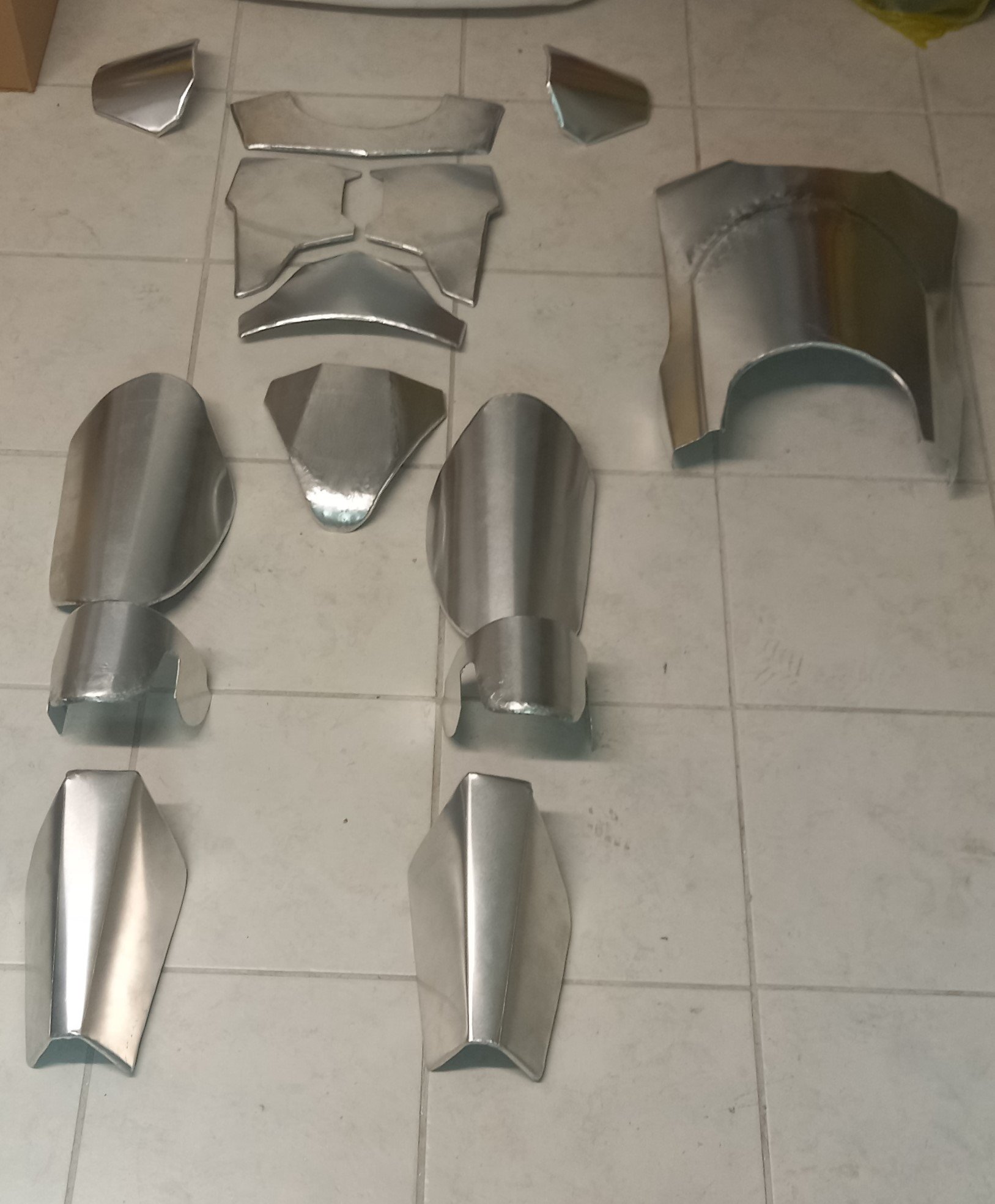

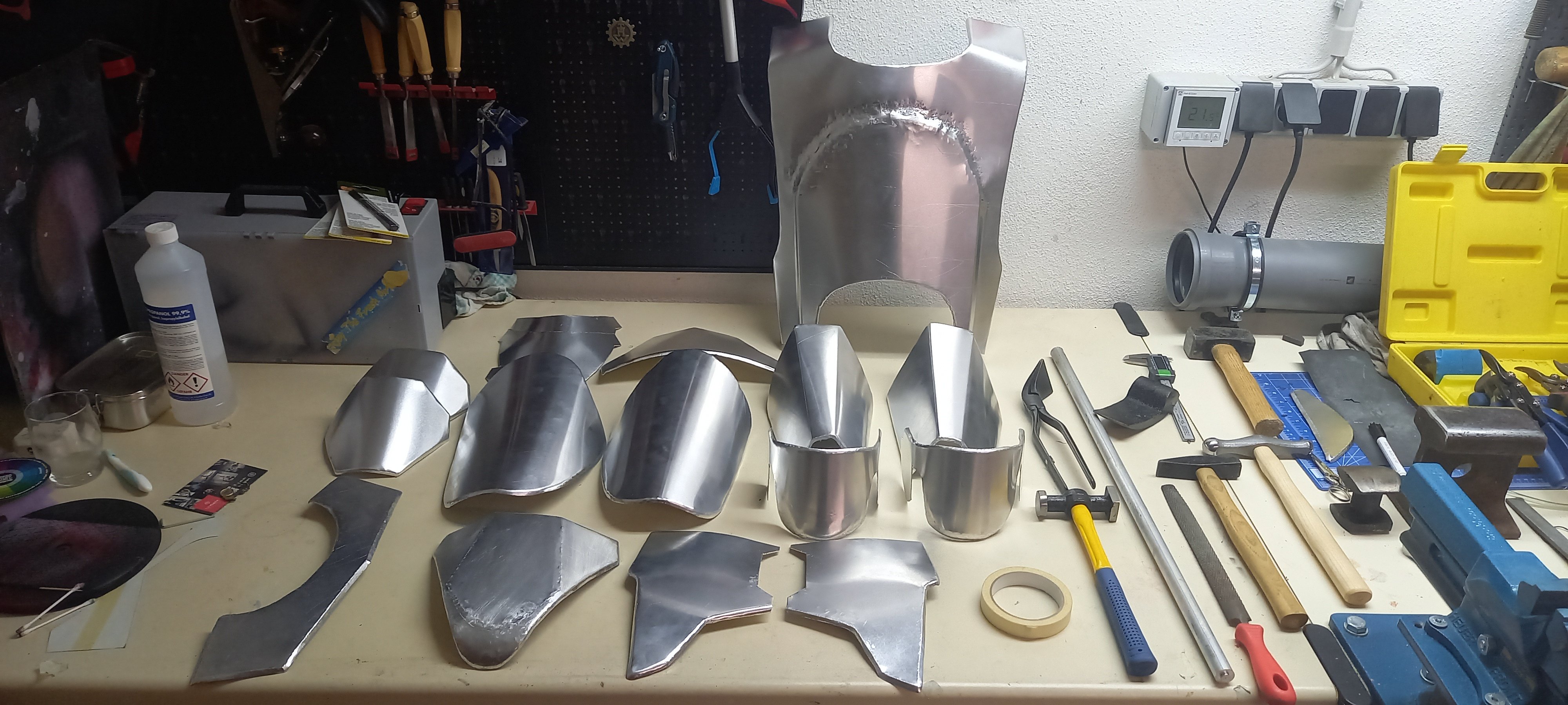

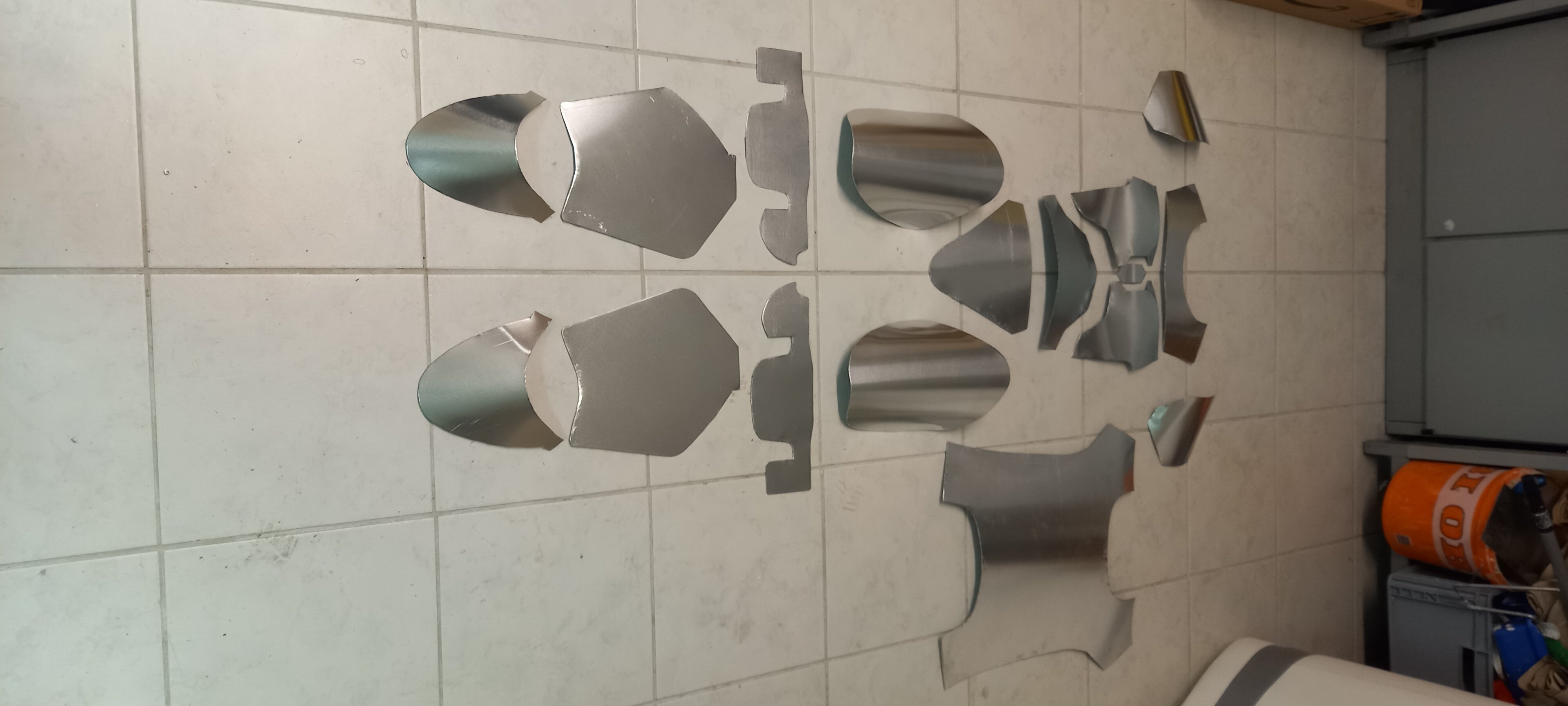

So wie angedroht das nächste Update,
Ergebnis Samstag Abend
Ergebnis Sonntag Abend
Feierabend :slight_smile: langsam wird es Eng auf der Werkbank :biggrin:
Morgen werd ich mich nochmal dran machen , wo es geht ein wenig auszubeulen
Krass. Du stürzt dich echt rein.
Die Kanten sollten noch mal geglättet werden und ich weiß nicht ob die Wölbung der Brustplatten stark genug ist. Dafür müsstest du die mal mit Tape oder so an dir dran zeigen. Insgesamt ein sehr gutes Beispiel wie schnell man die Platten hinbekommt wenn will.
