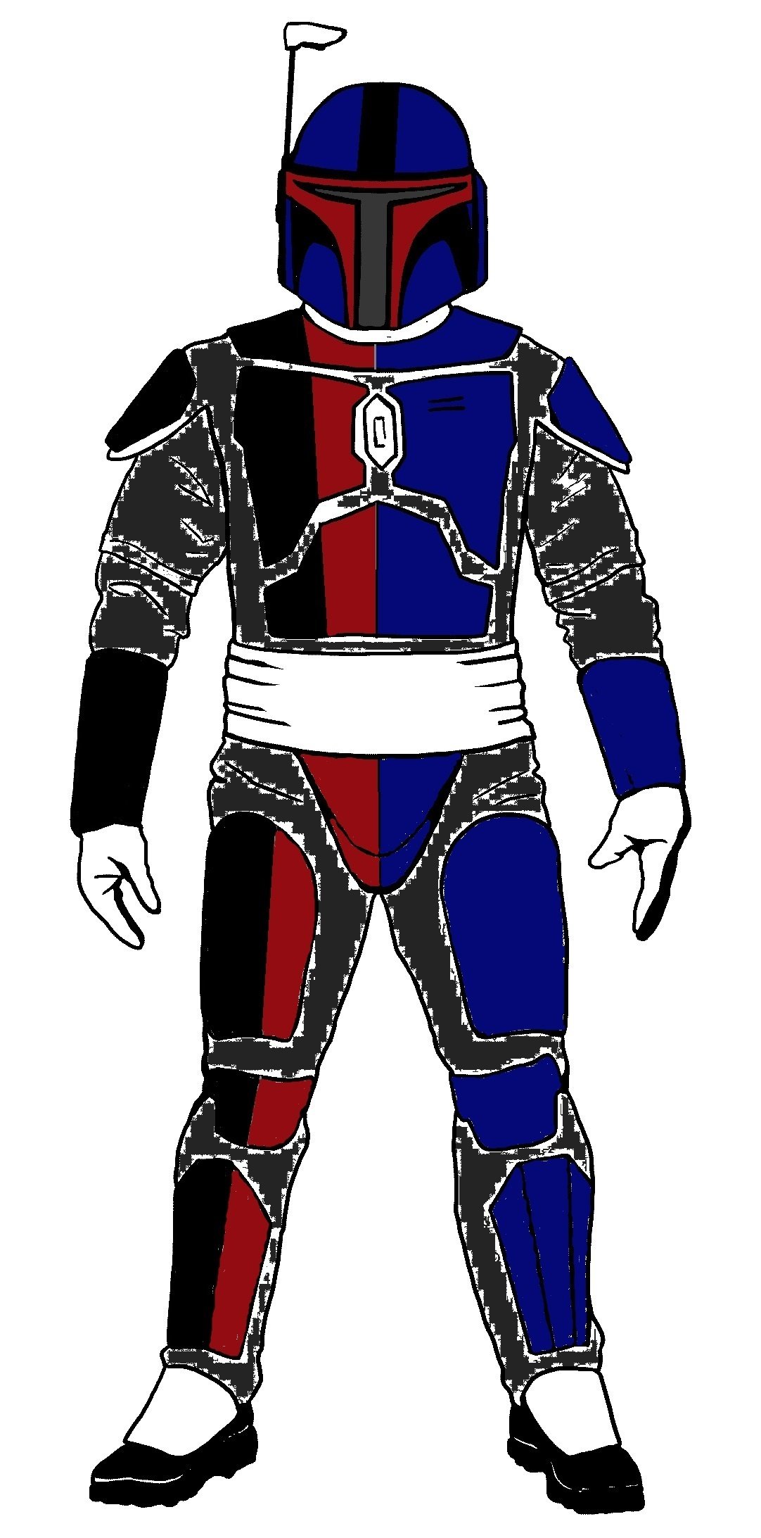

Farbschema erstellt, Gürtel-, Schulter- und Knieplatten werden eventuell noch eine andere Form erhalten.
Zuerst mal: Rot haben gefühlt 99% der Schmiede als Grundfarbe. :stick_out_tongue:
Dann würde ich die Hände von andersfarbigen Plattenumrundungen lassen, das sieht määh aus.
Du könntest auch darüber nachdenken, die Farben umzukehren. Also gelb als Hauptfarbe (hat auch fast keiner, und dann rot als Kontrast).
Wenn du unbedingt bei rot bleiben möchtest, würde ich das gelb noch mehr aufgreifen, z.B. an den Schulterplatten.
Barbier Rand lässt die Platten kleiner wirken, ist genau das Gegenteil was man als Frontkämpfer will.
Bring am besten noch eine dritte Farbe in den Helm, so gehen die Wangenschrägen unter.
Mit dem Rot habt ihr recht, haben fast alle. Das mit dem Rand in Gold das es schmaler wirkt verlasse ich mich auf eure Erfahrungen. Überlege mir noch ein Konzept. Danke euch.

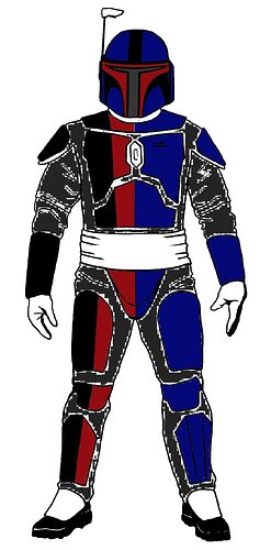

Zweites Konzept

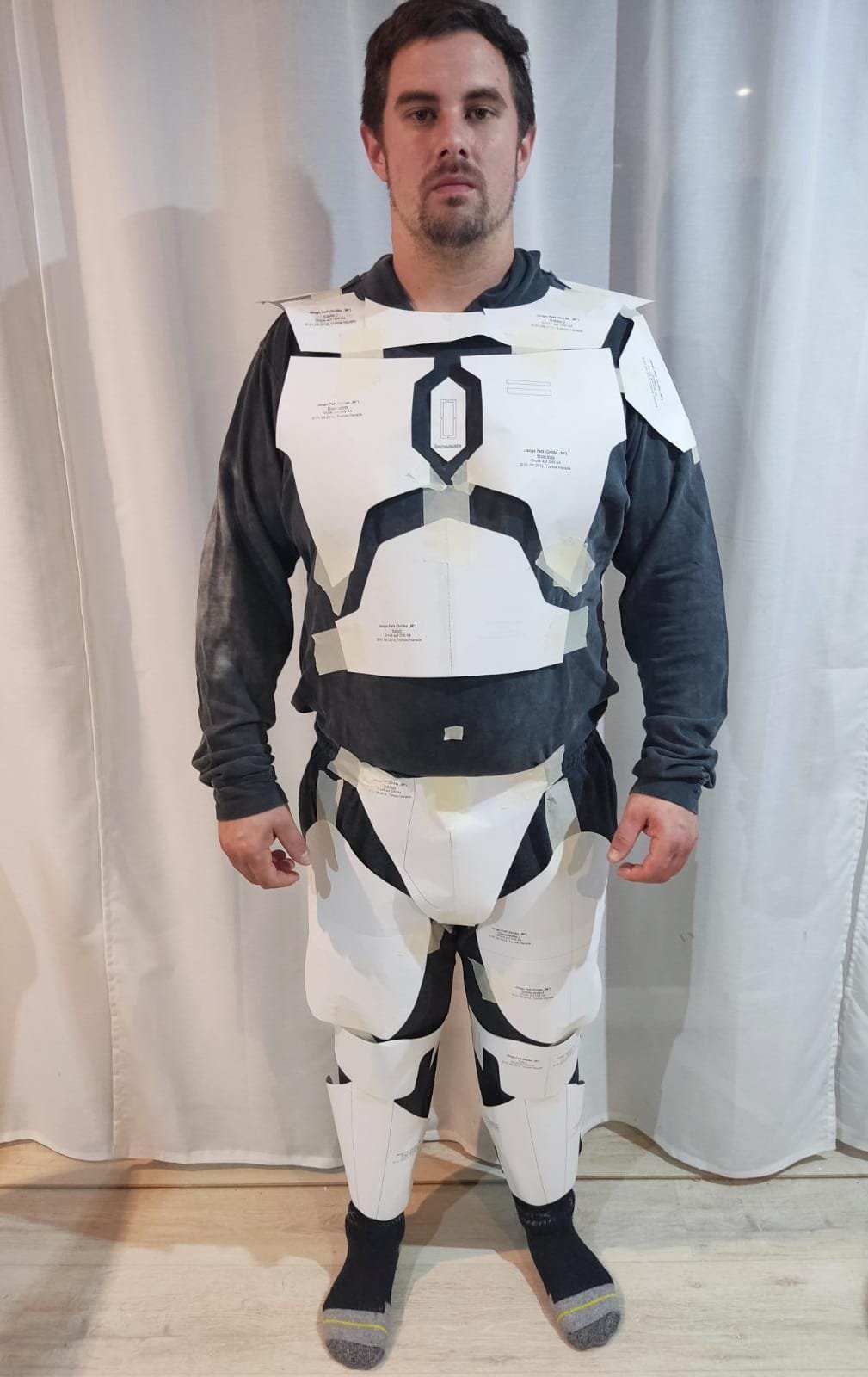

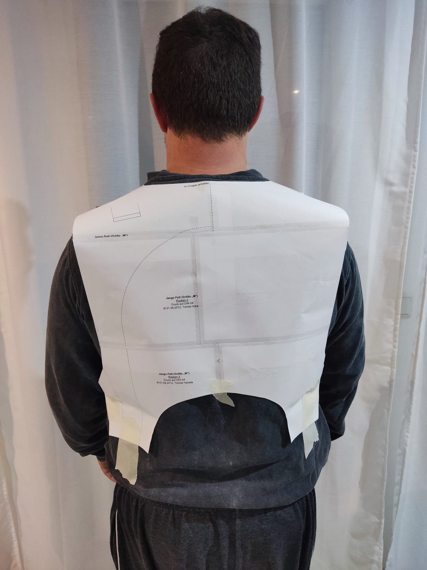

Plattenprobe die erste. :smiley:
Ok, M ist Definitiv zu groß.
Probier mal Größe S.
Also von dem Farbkonzept rate ich dir ab. Vor allem das einmal in der Mitte geteilt sieht sehr überladen und echt komisch aus. Ein bisschen wie eine zweispurige Straße. Helm ist in Ordnung.
Würde blau als Primärfarbe machen und dann dazu rote Highligthts, z.B. an den Schultern, den Mittelstegen der Schienbeinplatten usw. Das Schwarz kannst du dann noch durch Symbole unterbringen.
Und je nach der Helligkeit des Blaus würde ich deutlich hellere Unterklamotten nehmen, also hellgrau. Sonst läufst’s in Gefahr, dass alles miteinander verschwimmt.
