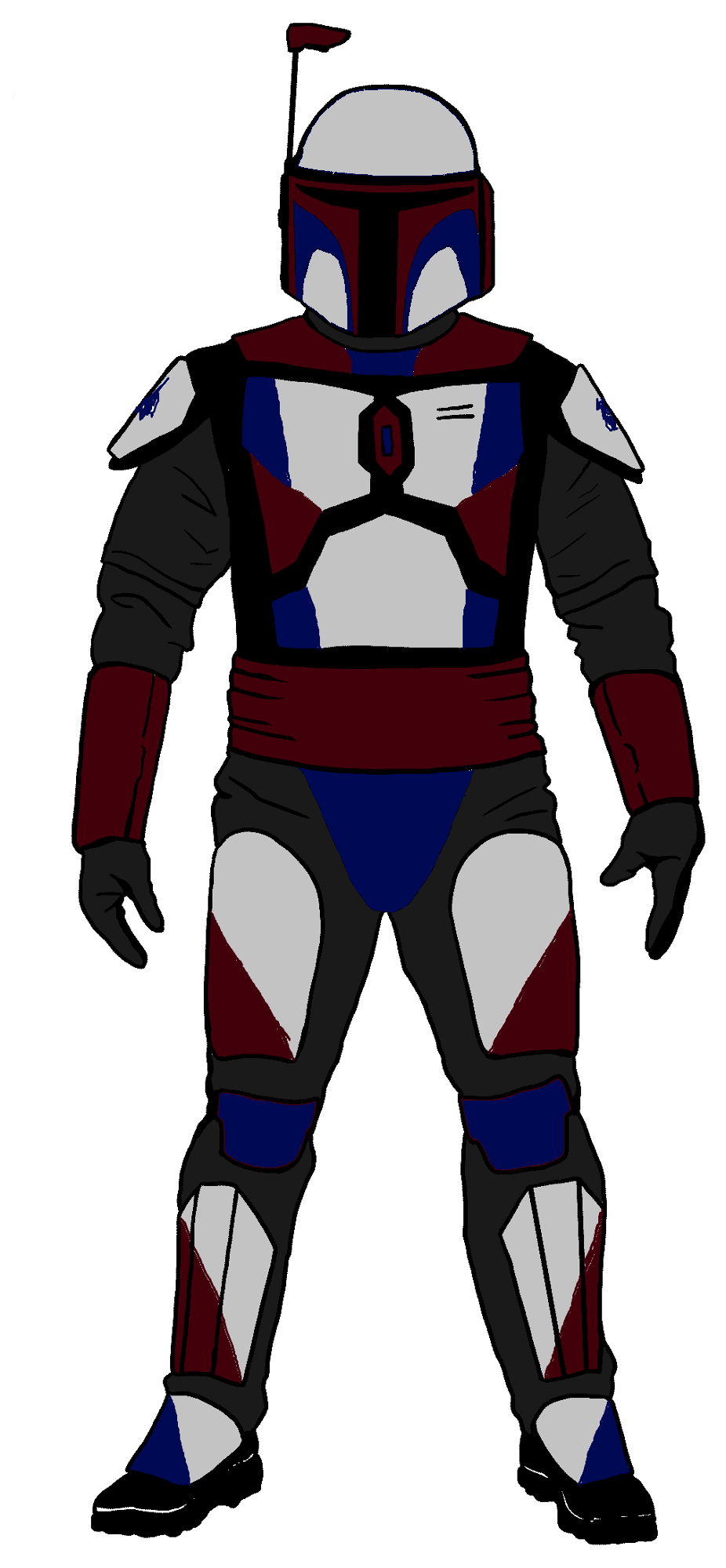

Erstes Konzept von Max
Danke für diesen Typ setzt ich nächstes mal wenn ich zeit hab um
Dein zweites Konzept mit dem silbernen Visier gefällt mir gut. Dazu vllt silberne Wangenschrägen oder Helmkuppel und es wäre stimmiger.
Die dunklen Farbschemata an den Oberkörperplatten machen die Platten schmaler auf dunkler Weste siehst du unter Umständen noch schmaler als du tatsächlich bist. Zusätzlich geht die klassische Form der Oberkörperplatten z.T. verloren. Mit ner helleren Weste könntest du da entgegen wirken.
Zu den längeren Beinschienen/-vorlagen:
Die Oberschenkelplatte geht so nicht, weil wenn du dich dann mit einer soliden Metallplatte mit der Form setzen wollen wirst, wirst du dir die obere Kante in die Leiste reinhauen. Und glaub mir, wenn du die 'gam trägst willst du dich schon hin und wieder mal setzen. Mach sie kürzer.
Stimmt schon, der oberschenkel sollte oben kürzer/flacher.
Kannst den zusätzlich auch noch etwas nach außen schieben später für mehr bewegungsfreiheit.
Setzte dich mit den Schablonen einmal hin (Oberschenkel) .
Knie dich hin auf die Knieplatte damit dürfte auch die Positionen klar sein. Beachte nur das Blech nicht wie Papier nachgibt.

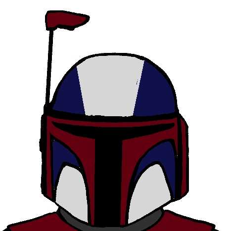

Nach einer etwas längeren Zeit hab ich jetzt die Zeit gefunden 3 Möglichkeiten für den Helm zu entwerfen und dabei kamen diese 3 heraus. Würde mich sehr darüber freuen, wenn ihr mal eure Meinung zu den 3 Möglichkeiten abgeben könntet.
Gruß Max
Ich mag das erste am meisten
Nr. 2 spricht mich am meisten an. Gutes Verhältnis zwischen Silber, Blau und Rot
Würde auch eins oder zweo sqgen.
Aber im bauprozess wird dor eh noch was anderes einfallen. XD
Ich wäre für 2, mit der Änderung, dass die Verjüngung des silbernen Streifens andersherum erfolgt.^^
Also so:
Ich danke euch für eure Anregungen und werde es dann wahrscheinlich wie Mirsh es geschickt hat machen, außer es fällt mir was ganz anderes ein, was ist tausend mal besser finde :wink:
