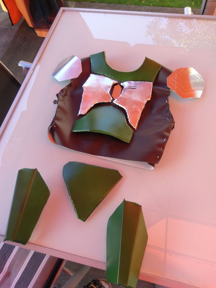

Softparts sind irgendwie mega problemlos. Die Oma näht schon was zusammen. Werde erst mal schauen, wie die Platten in 134 passen. Bilder kommen dann.
Hier mal Bilder. Denke von der Größe passt es. DerPulli ist da jetzt zwar doof, aber er simuliert die etwas dickere Weste ganz gut. Bauchnabel sitzt ein kleines Stück unter der Bauchplatte. Da wo er hingehört. Schultern und Spann habe ich mir jetzt mal gespart. Und ja, die Oberschenkel müssen weiter vor. Bin das von meiner seitlich gewöhnt :wink:

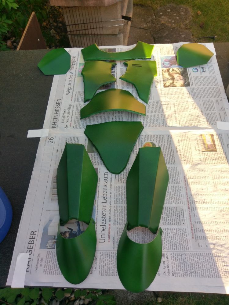

Einfach mal ein Zwischenstand, weil hier ne Weile nix kam. Ich bin dran! Waren gestern Lack kaufen. Erste Teile sind bereits grundiert.
Ich werde alles an den Kanten umbiegen wie bei meiner, damit es nach dickem Material aussieht. Das hält schon auf.
Der Kleine ist voll eingebunden. Er darf vor dem Lackieren alles mit Sandpapier Bearbeiten. So lernt er es auch gleich zu schätzen.
