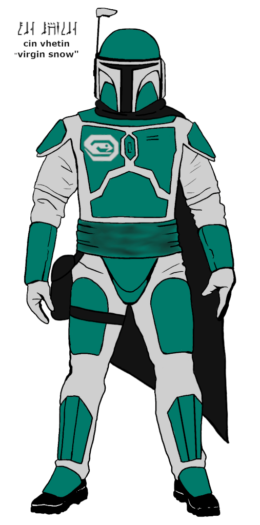

Ich lade dann auch mein erstes Konzept hoch, an dem ich die letzten zwei Tage saß.
Zu meinem Farbkonzept: Die weiße Unterbekleidung soll passend zu dem Beschützer Konzept der Mandalorianer passen. Die türkisen Platten mischen sich natürlich aus blau für Zuverlässigkeit und grün für Pflicht zusammen. Dass ich türkis gewählt habe, anstatt einer Haupt- und Akzentfarbe, resultiert allein aus persönlicher Präferenz.
Das Logo auf der rechten Brustplatte ist das Clansymbol des Mando-Clans Rook, der (soweit ich weiß) nur einmal kurz in Star Wars Rebels vorkam. Dementsprechend gehört mein Mando zu diesem Clan, ich würde ihn aber gern als einen Vorfahren des in Rebels vorkommenden Rook Clans agieren lassen, da ich Designtechnisch gerne eine klassische Gam hätte.
Zu den Materialien. Die Platten werden höchstwahrscheinlich aus Alu gemacht werden. Beim Helm bin ich noch am überlegen, ob ich den T-Rex Helm dafür nehme oder mir einen mit dem 3D-Drucker machen lassen soll. Ich habe zwar keinen eigenen, kenne aber jemanden, der einen besitzt. Hat jemand da schon Erfahrungen gemacht und könnte mir sagen, was sich besser eignet? Außerdem wollte ich noch nachfragen, wenn ich den Helm 3D drucke, wie schaffe ich es am besten, den Metall-Look hervorzubringen, der bei den meisten Helmen durch das Weathern durchscheint?
Bei der Skizze hier habe ich die Knieplatten erstmal weggelassen, weil ich persönlich nicht noch eine kleine Platte um meine Knie schnallen möchte, aber wenn es dem allgemeinen Bild zu sehr schadet, dass ich keine Knieplatten habe, dann werde ich vielleicht versuchen, sie an die Schienbeinplatten zu integrieren. Die Beintasche am rechten Bein dient in erster Linie dazu, meine Wertsachen während den Conbesuchen sicher verstauen zu können. Den schwarzen Umhang finde ich einfach optisch cool.

Farblich super, hat noch keiner bei uns.
Gut wäre es, wenn du noch die Wangenschrägen von der Visierumrandung abhebst.
Knieplatten: Bei einem kompletten Plattensatz die Knieplatten weg lassen, ist eher suboptimal, somit sieht der Plattensatz unvollständig aus.
Wenn du keine Knieplatten möchtest, dann rate ich dir zu einer Schienbein-Knie-Kombi.
Material: Aus Metall sollten die Platten schon sein, wir sind ja schließlich die Schmiede und nicht der Bastelclub :joy:
Helm: hier kannst du machen was du willst, wir haben Leute mit Metallhelm, T-Rex, 3D Druck Helm, Scratchbuild oder auch Pepakurahelm.
Ist alles tragbar. Als Grundfarbe kannst du Felgensilber, Graphitspray oder Chromlack benutzen. Zum Weathern kannst du entweder Trockenbürsten oder größere stellen auch mit Zahnpasta oder Senf abdecken, lackieren und nach dem Trocknen sauber machen (um Abplatzer dar zu stellen)
Sehr schönes Konzept. Die Sache mit den Knie hat Stalker ja schon erwähnt. Übrigens hat weiß keine Bedeutung. Hat sich irgendein Fan mal ausgedacht. Ist aber am Ende auch egal, weil es eh keinen juckt. :wink:
Die Farbe gefällt mir sehr.
Wenn die Unterklamotte wie du schreibst weiß sein soll, musst du die wahrscheinlich eindrecken, damit es nicht zu sauber aussieht. Oder du gehst eher nach deiner Vorlage und nimmst hellgrau, was denke ich auch besser aussieht als weiß.
Knieplatten: habe eine Rüstung mit separaten Knieplatten und eine mit verlängerten Schienbeinplatten. Zweiteres lässt sich tatsächlich etwas bequemer tragen, aber die normalen Jango Knieplatten sind jetzt auch nicht wirklich unbequem.
Das Trockenbürsten, das Stalker schon beschrieben hat ist nicht nur bei Helmen, sondern auch Waffen und Props super. Dazu gibt es auch etliche Tutorials auf Youtube.
Weitermachen! :smiley:

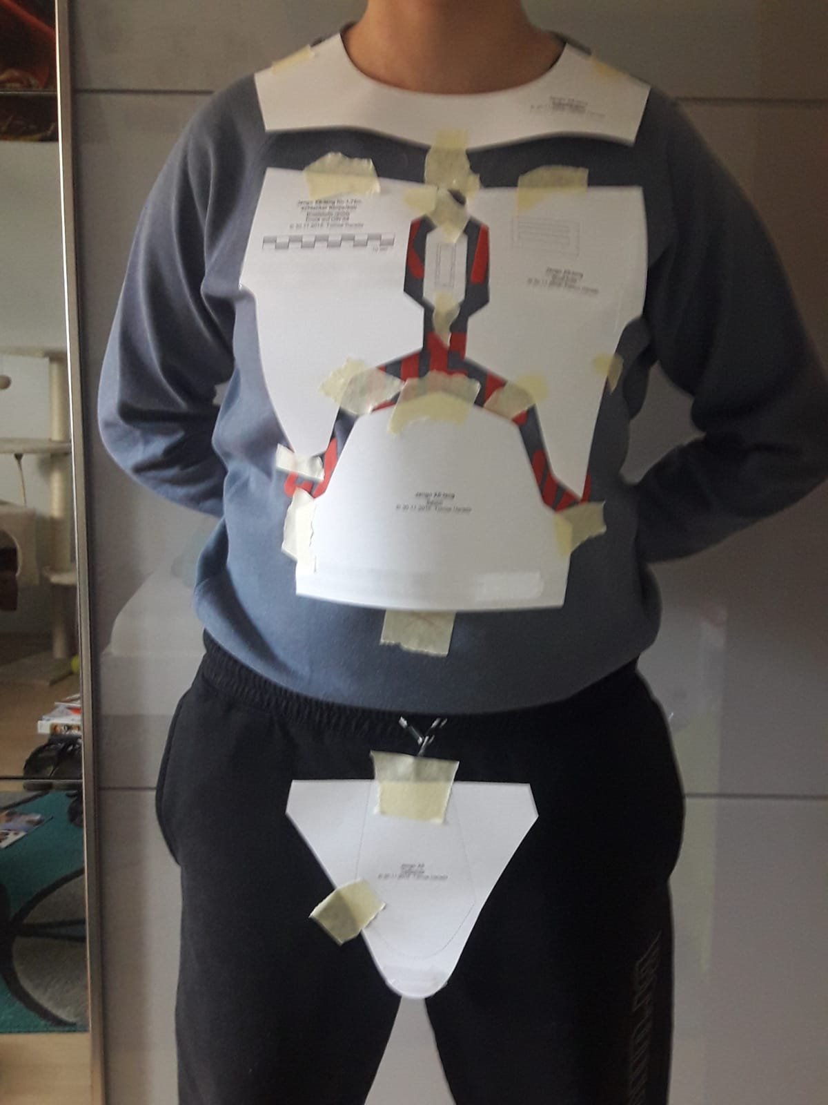

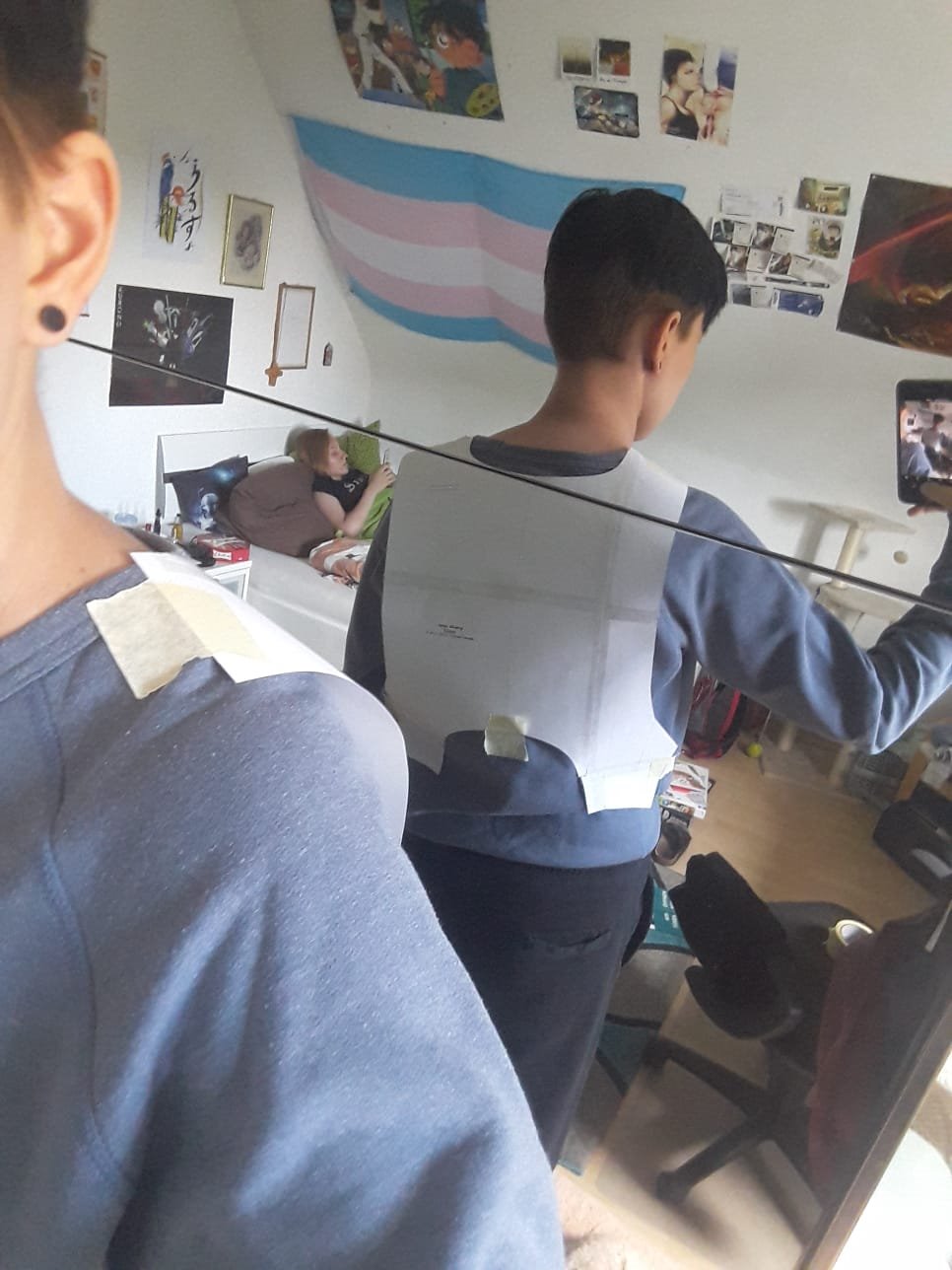

Hier wäre mal meine erste Anprobe. Der kleine Tapefetzen unter dem Bauchstück markiert meinen Bauchnabel.
Ich hab mich jetzt doch dazu entschieden, die Knieplatte hinzuzufügen, da es ohne sie tatsächlich etwas leer aussah.
Die Oberkörperplatten sind zu schmal und zu klein, würde ich sagen. Der Oberschenkel könnte ggf. noch etwas breiter sein. :wink:
Rücken sieht gut aus.
Und gut, dass du die Knieplatten noch hinzugefügt hast, sieht so besser aus. :mrgreen:
Denke auch, dass der Oberkörper größer sollte. Die Platten sind jetzt schon sehr weit auseinander. Rest schließe ich mich auch an. ^^
Schablone gr. S ist raus
Farblich solide und in der Tat mal was neues. Würde auch für die Klamotten eher hellgrau empfehlen, was du ja auch beim Konzeptbild verwendet hast. Reinweiß könnte man dann ggf. noch als hellsten Kontrast für die Visierumrandung nehmen oder sowas nehmen, wenn es unbedingt mit rein soll.
Mittlerweile findet man auch immer mehr passende Einsatzklamotten in Grau.
Die Anprobe mit der gelangweilten Freundin im Hintergrund des Spiegelbilds ist übrigens großartig. XD

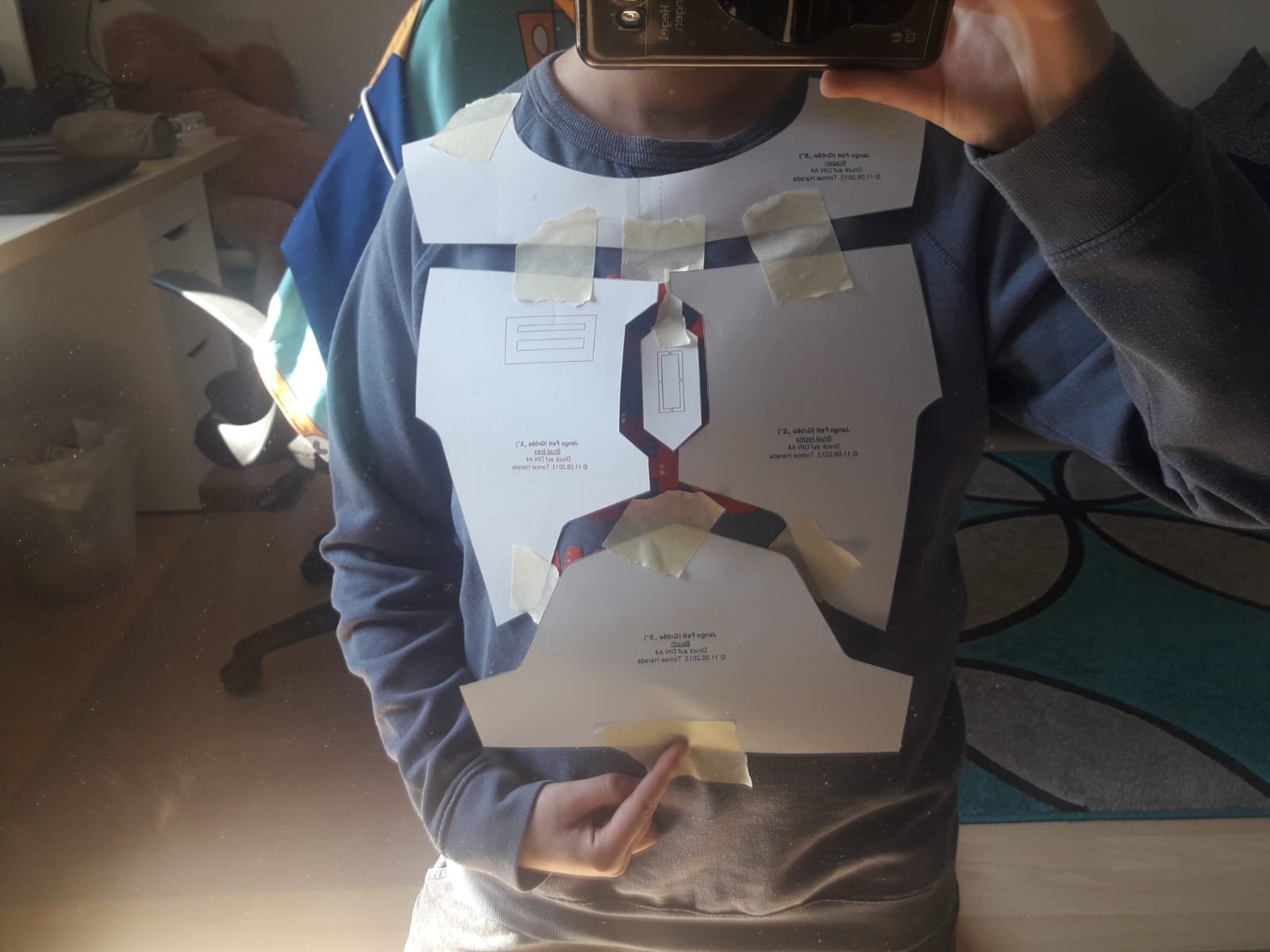

So, nachdem ich endlich wieder einen funktionierenden Drucker habe, folgt nun endlich die 2. Anprobe der Brustplatten. Ich persönlich finde, dass diese viel besser passen. Ich hatte nur diesmal keine Hilfe, deswegen sind sie nicht so schön aufgeklebt :laughing: Mein Finger zeigt übrigens meinen Bauchnabel an.
Ja, jetzt sieht es gut aus
Finde es schwierig zu beurteilen. Auf jeden Fall besser als vorher, vielleicht aber schon minimal zu groß. Könnte sich aber durch die kanten Bearbeitung erledigen.
Wenn der Finger den Bauchnabel markiert dürfte die Platte auch etwas zu tief sitzen, allerdings ist auch der Abstand zu den Brustplatten etwas zu groß. Wie Adenn sagt kann das mit abkanten hin hauen. Man sieht im Hintergrund diesmal auch niemanden im Bett der hätte helfen können. Dann muss ich mit meiner zweiten Gam mal Gas geben das ich die in Türkis fertig bekomme
