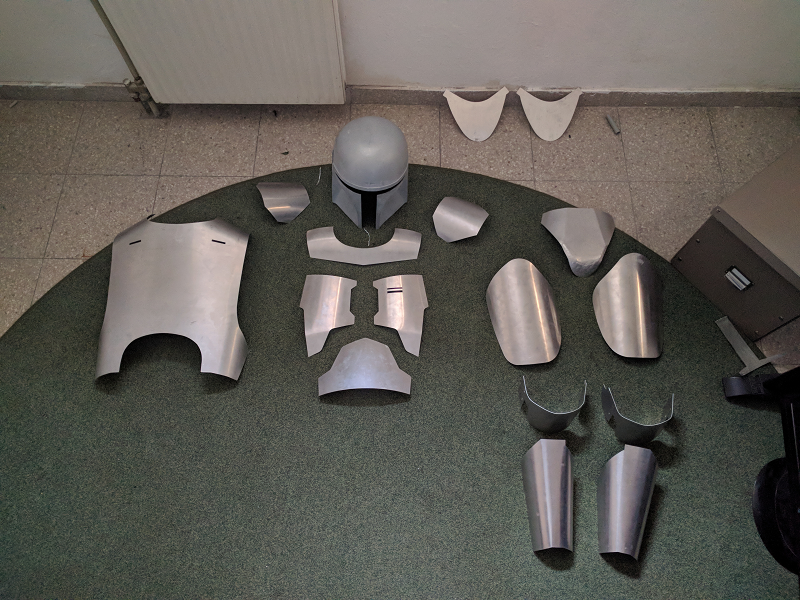

Mein Laserschnitt war vor ein paar Jahren allerdings schaut es so aus als würden meine L Platten noch passen. Sie wurden schon gebogen, trotzdem müssen sie nochmal angepasst werden da mein Bauch etwas größer geworden ist… :frowning:
Ich glaube zu wissen, die meisten Platten identifiziert zu haben. Zwei sind noch nicht gebogen.
Im Moment bin ich etwas planlos doch ein bissl hab ich mir schon was überlegt was ich mache xD
.)Platten biegen und anpassen
.)Platten lackieren
.)Schnitt im Helm entgraten
.)Helm lackieren
.)Visor bekleben
Beim Helm weiß ich allerdings nicht aus was der Visor bestehen soll. Sycend hat mir den Tipp gegeben nicht das mitgeschickte zu verwenden da es nicht hält und das ich mir im Baumarkt was kaufen soll. Ich hab mir aber nicht aufgeschrieben was. (Sorry Syc xD)
Bei den Platten hab ich mir im Moment keine gedanken gemacht wie ich sie am Ende befestigen möchte…
die zwei Platten die an der Wand lehnen sind die Schuhplatten
würde dir noch dazu raten, die Ränder der Platten zu bearbeiten, damit sie plastischer wirken
für das Visor benutzt du am besten Makrolon
Habe ich mir fast gedacht
Ja die Ränder werde ich nach dem biegen machen
Danke für den Tipp √
hast du auch ein Farbkonzept für deine Rüstung oder schwebt dir noch keines im Kopf herum?
Die Schienbein Platten musst du noch tauschen, das linke nach und rechts und umgekehrt :slight_smile:
Knie und Oberschenkel auch. Also die kompletten Beine.^^
Wenn du den T-Rex hast, ich hatte überhaupt keine Probleme mit dem mitgelieferten Visor… ich würde sagen, probiere es wenigstens aus, bevor du dir Ersatz besorgst.
Farbkonzept habe ich noch keins
Ja die Beine vertausche ich immer xD
Da glaub ich mal das ich es richtig habe und dann ist es erst wieder falsch ^^
Schreib dir am besten von innen R und L drauf, dann kommt das nicht mehr vor. :wink:

Jaaa… Gestern ist mir nebenbei aufgefallen das mein chest diamond verschwunden ist :frowning:
Den muss ich mir auch noch nachmachen
