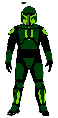

Also das ist das Konzept, für das ich mich entschieden habe.

Das ist mit dem grün eine Idee, aber das dunkelgrüne auf dem schwarz sieht aus wie ein Blob^^
Das Muster kann man so lassen, aber die Grundfarbe müsstest du ändern.

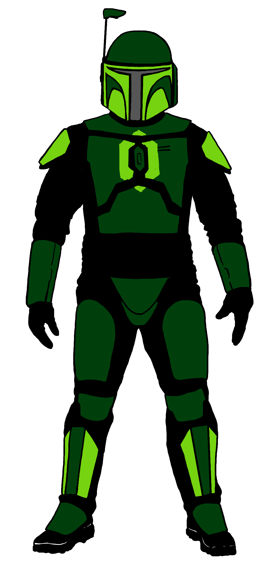

So, ich hatte das dunkle grün ein wenig heller gemacht, was damit denke ich funktionieren wird:
Und mir ist noch gerade aufgefallen, dass Adenn Woor ein ziemlich ähnliches Muster um den Chestdiamond hat. Das heißt ich werde nochmal überlegen, ob ich vielleicht ein anderes Muster wähle, auch weil das beim Verrutschend er Platten evtl. etwas undeutlich wird.
Mit dem etwas helleren Grün des zweiten Konzeptes sollte es gehen. Die Klamotten sind ja auch nicht so extrem schwarz wie es in Paint dargestellt wird. Notfalls kann man immer noch die Platten in einer helleren Farbe lackieren oder die Farbe komplett ändern. :wink:

Dass es sehr dunkel wirkt wurde ja bereits gesagt. Falls du später die Plattenfarbe behalten möchtest, könntest du auch mit Klamotten in grau oder beige arbeiten.

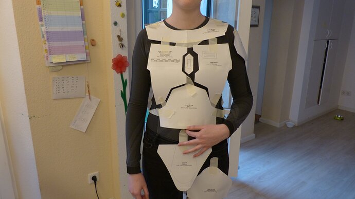

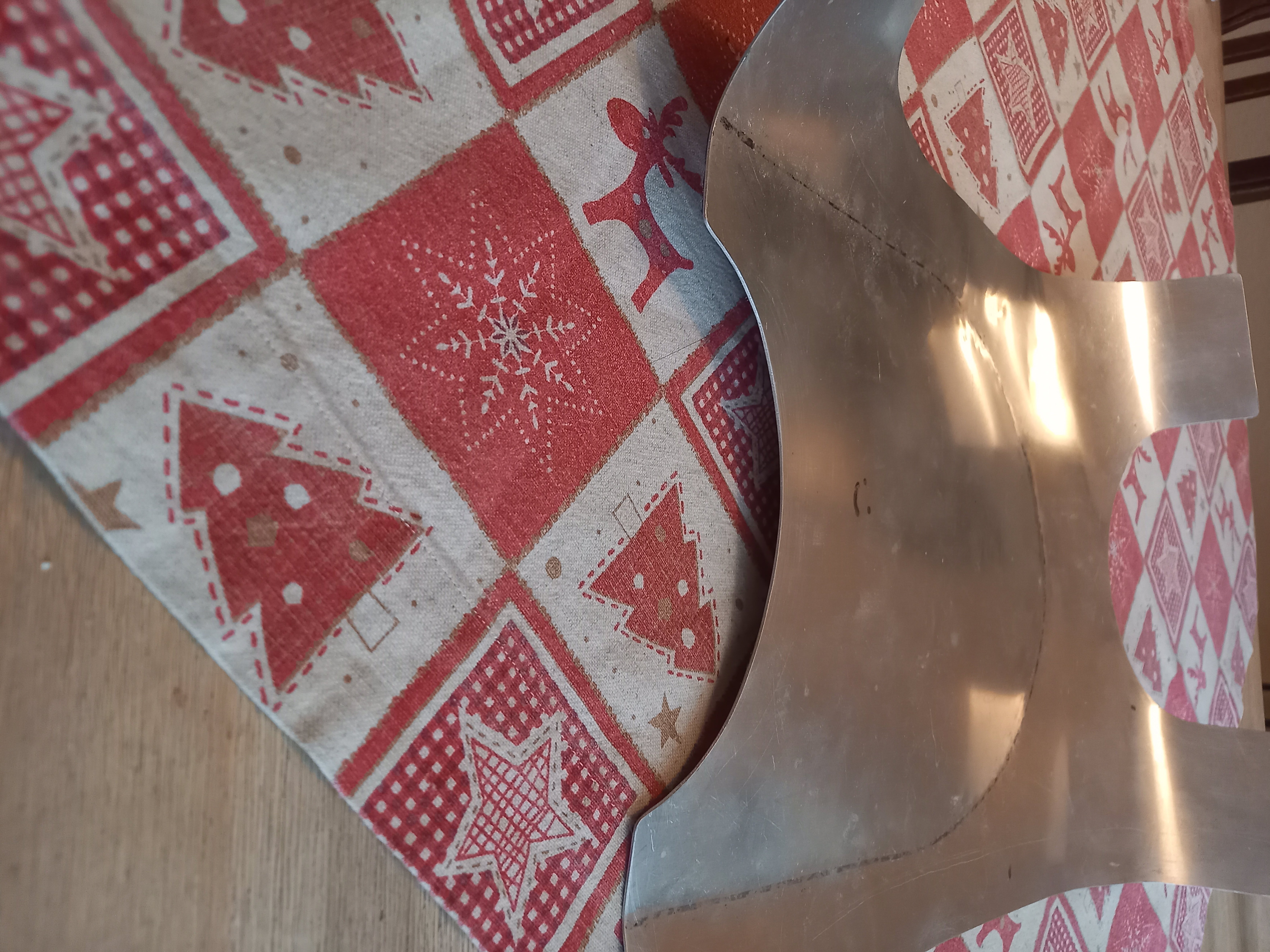

meine erste Anprobe hab ich fertig, einiges ist denke ich noch nicht ganz richtig, aber da bin ich mir nicht sicher, wie ich das ändern kann :embarrassed:

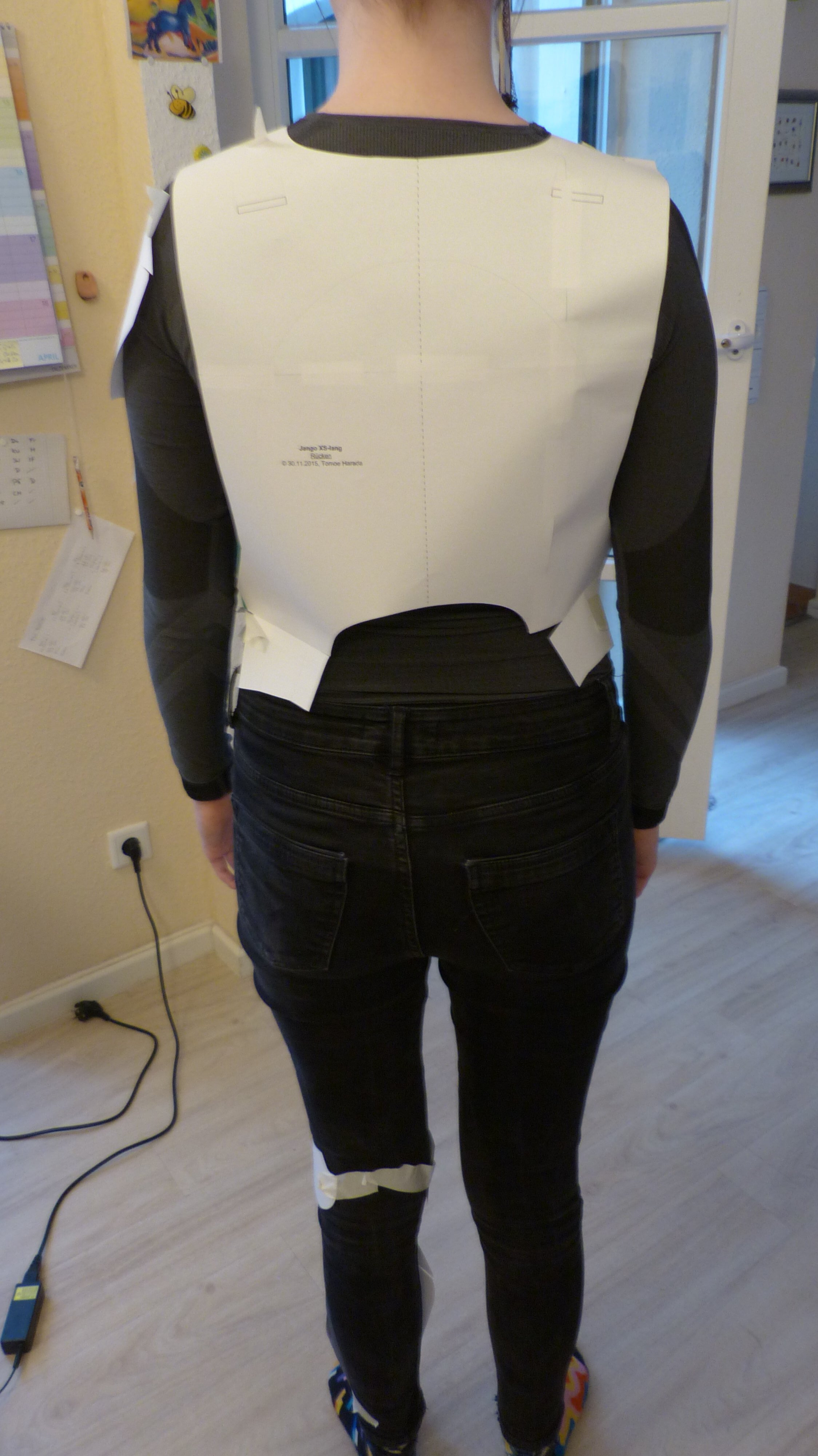

Ich denke die Rückenplatte ist ein bisschen zu breit und evtl. die Schienbeinplatte ein Stück zu kurz? Was meint ihr?
Die Brustplatten sind auch zu breit, würde ich sagen. Evtl. könnte man auch darüber nachdenken, die Brustplatten etwas zu verlängern und dafür die Bauchplatte etwas zu kürzen, wie ich das auch habe. Ich denke, dass das Verhältnis dann besser passt. :mrgreen:
Jup, haste recht, Die gesamten Torso Platten scheinen mir zu groß. Sind jetzt auch nicht ganz optimal ausgerichtet, aber die Kragenpaltte ist immer ein guter Indikator um zu gucken obs passt. Und am letzten Bild sieht man, dass die Platten auch etwas zu lang sind.
Schienbein: 2cm länger machen.
Oberschenkel: 2cm länger.
Rücken: den Teil, den du unten angesetzt hast weg nehmen und pro Seite 1cm weg.
Torso Front: Kragen und Brust etwas schmaler machen, die Bauchplatte zum Verhältnis schmäler machen und um 2cm kürzen.
Codpiece und Knieplatten passt.
Schulter würde ich die gleiche Größe wie Jyn nehmen, dafür kannst du von ihr ja die Schablone benutzen.

Würde auch fast eher hellere Unterklamotten empfehlen, denke das harmoniert besser. Grau ist ja aktuell im Trend, beige/Coyote könnte aber auch gut funktionieren.
Ich hab’ übrigens mittlerweile sogar drei verschiedene Sätze Klamotten, zwischen denen ich immer mal wechsle.^^
Außerdem würde ich an den Beinen die Zweitfarbe eher an den Knien als an den Schienbeinen verwenden, das ist der typischere Platz dafür und wirkt von der Verteilung besser.

Rücken: nimm den unteren Teil der angesetzt aussieht weg, den braucht keiner oder du kürzt die Rückenplatte und die Länge, die diese Laschen ausmachen.

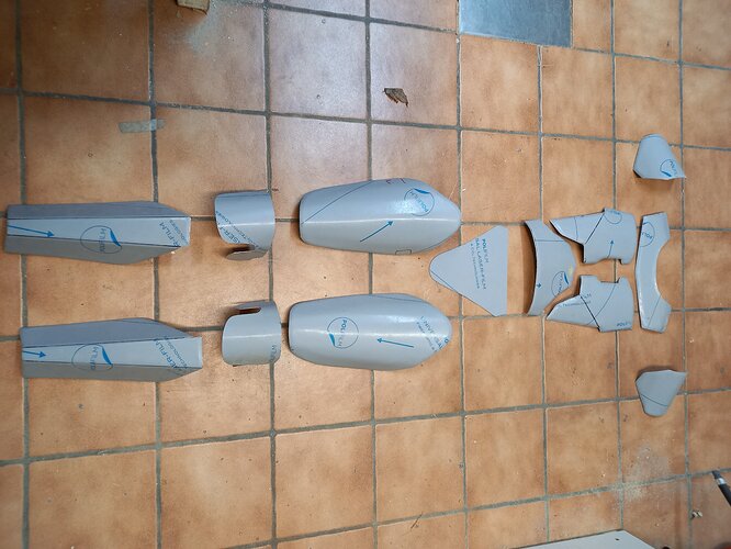

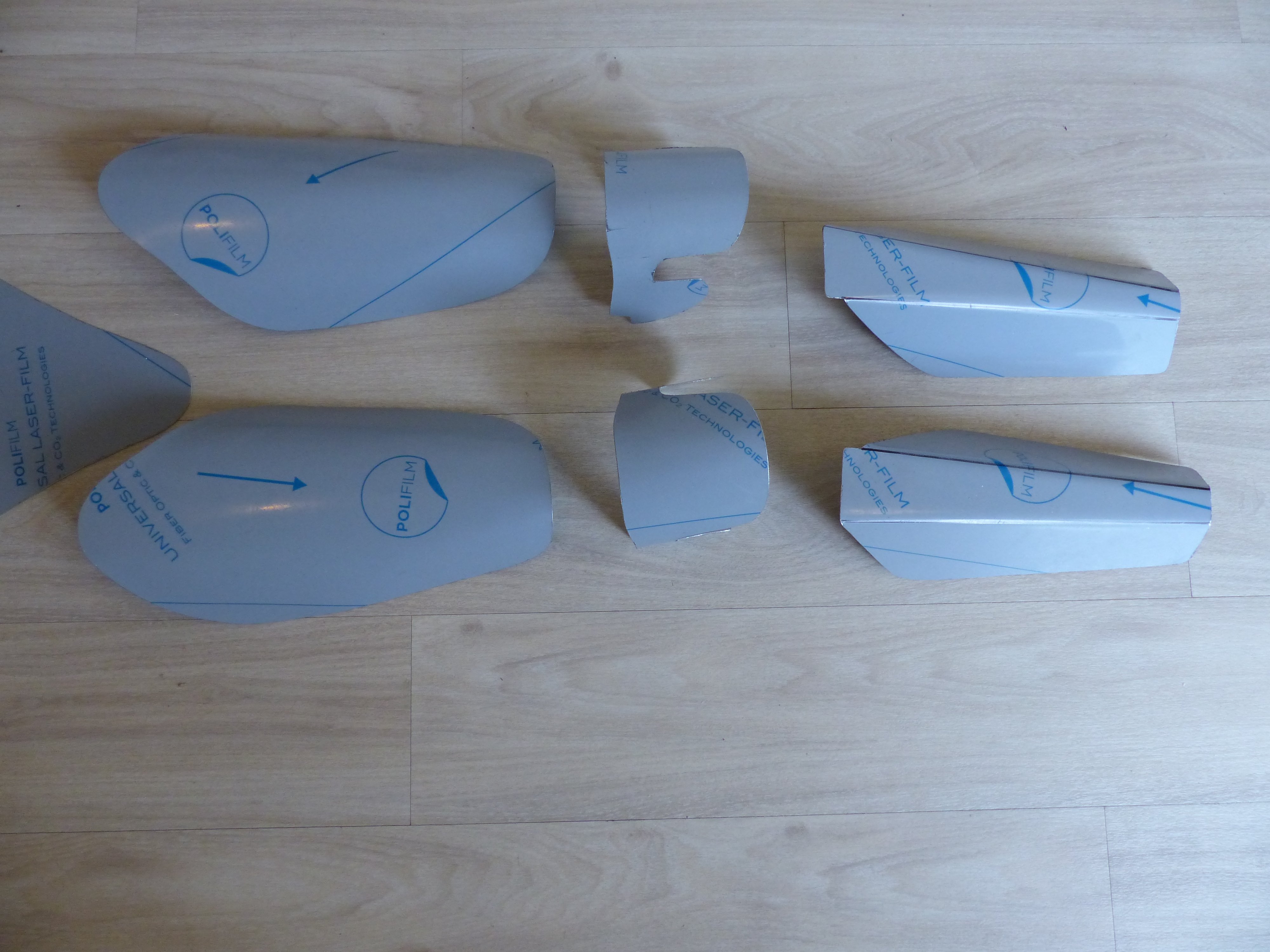

Ich war tatsächlich nicht komplett faul in den letzten Wochen und habe jetzt fast alle Platten fertig ausgeschnitten und gebogen. Es feht nur noch die Rückenplatte, zu der bin ich noch nicht gekommen, und das Codpiece muss ich noch biegen.
ach ja und fuß- und handplatten muss ich auch irgendwann noch machen.
In den nächsten Tagen mach ich mich dann ans abkanten. :biggrin:

  • die Platten sind soweit alle abgekantet, Ausnahme ist die Rückenplatte (die muss ich noch biegen), das Cod-Piece (das muss noch getrieben werden) und die Knieplatten (die ich aus irgendeinem Grund immer noch nicht abgekantet hab)
  • Fuß- und Handplatten muss ich noch komplett machen; Hand wird nicht wirklich kompliziert, mit den Fußplatten müsste ich mich noch genauer befassen
  • Halterungen sind gemacht und werden nach und nach angeklebt, genau wie das Klett

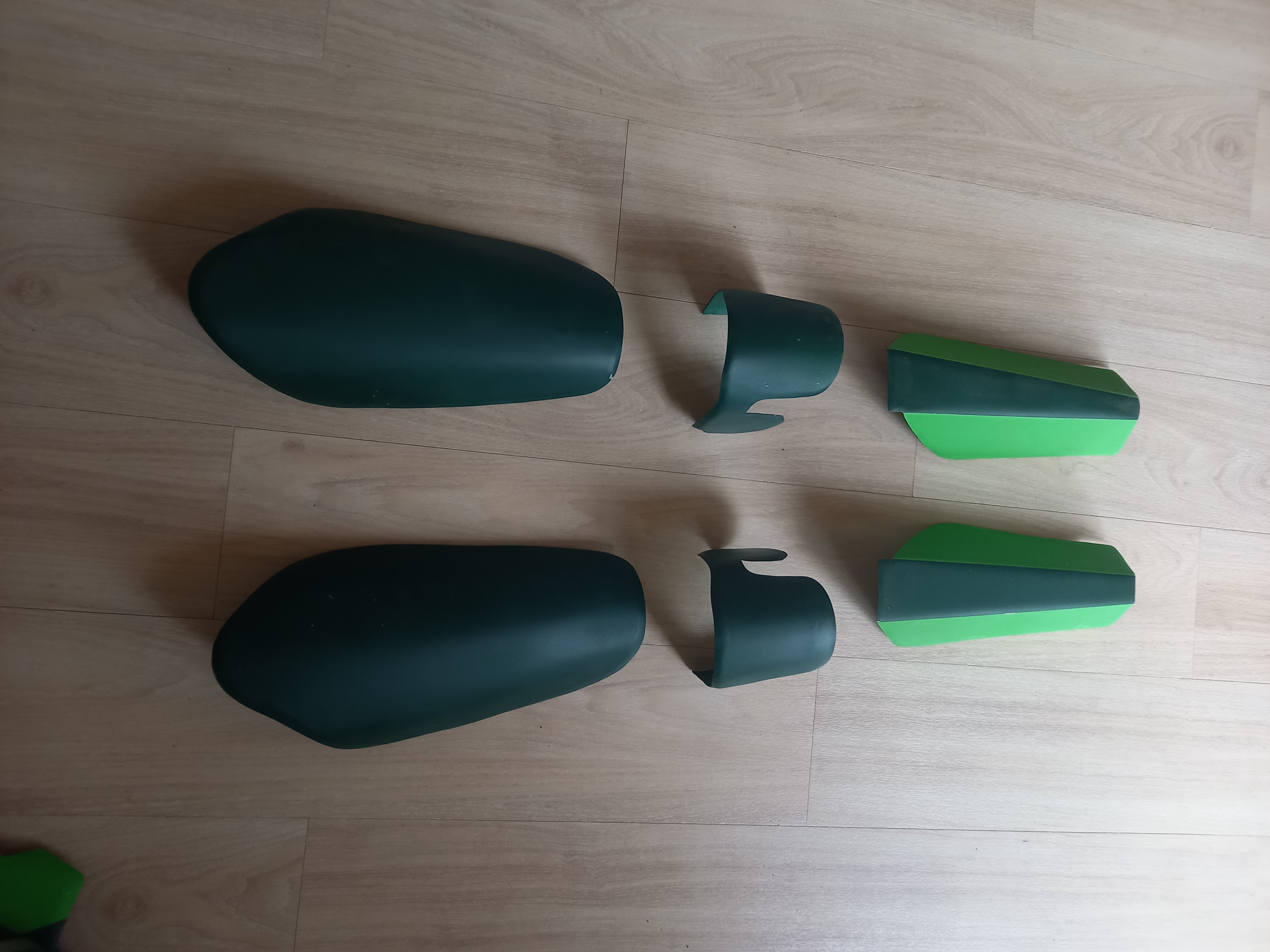

  • Schulterplatten sind schon lackiert, das Design hatte ich mir auch schon überlegt, muss nur noch überlegen welche Farbe (ich denke am ehesten Schwarz oder Dunkelgrau. Andere Vorschläge?)

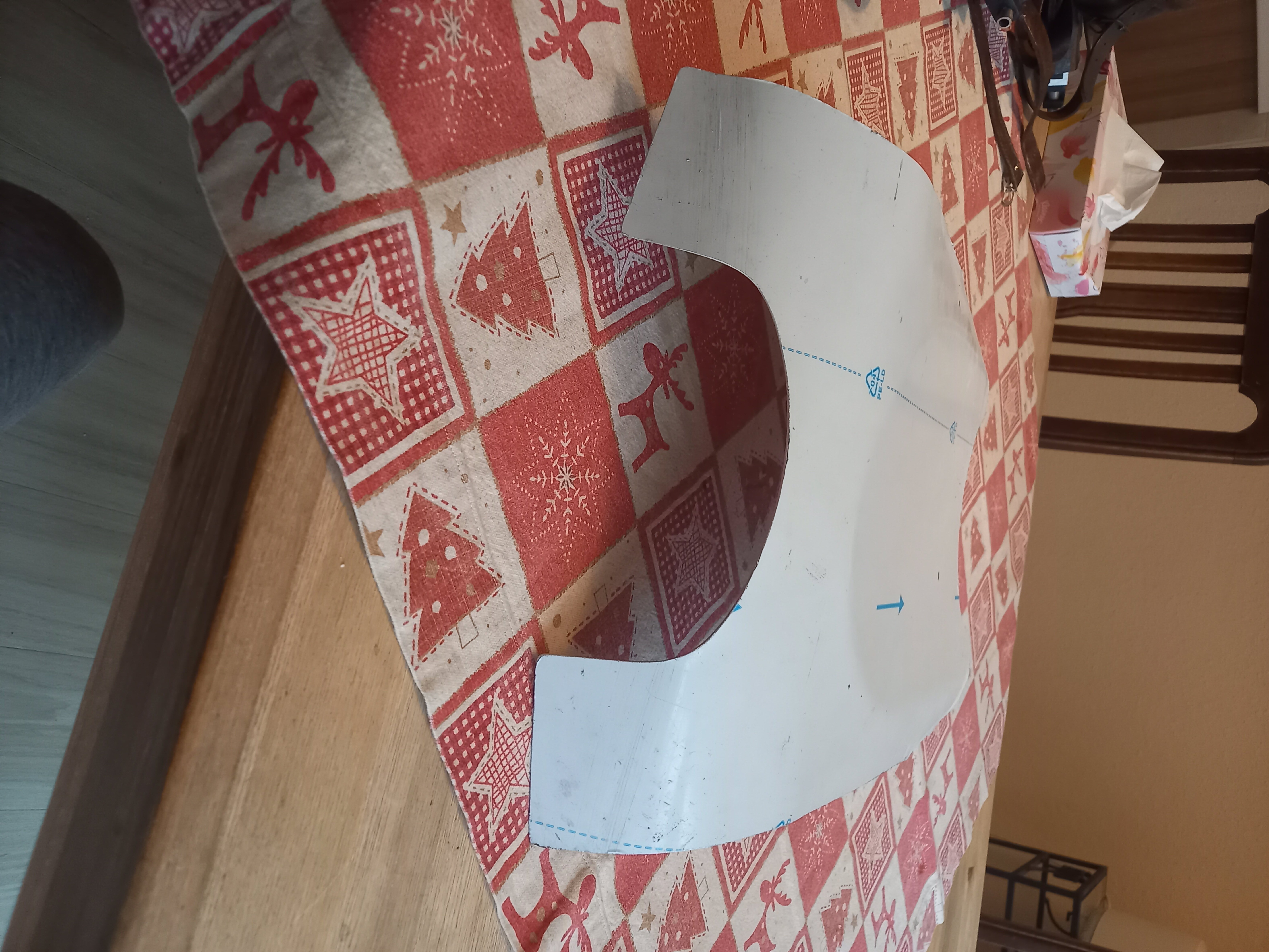

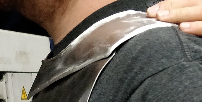

Die gekennzeichneten Kanten kannst du noch nach außen treiben, das schützt den Hals und die Schuhe
Beispiel für den Kragen:

bis auf die fehlenden Platten sind alle lackiert. :smiley:
hab die Bilder von den lackierten Platten vergessen..

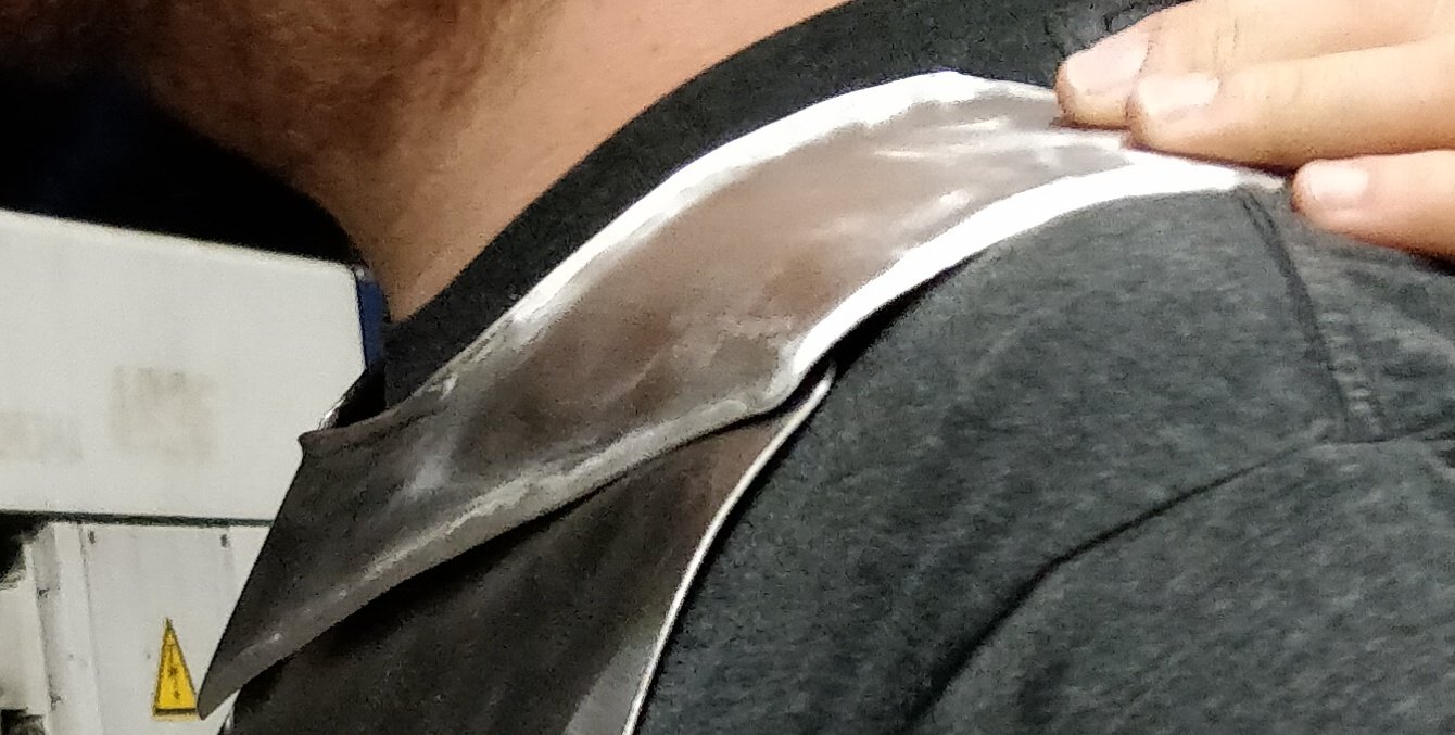

Auf deinen Bildern ist klar zu erkennen das sowohl die Seite nicht weit genug umgebogen wurde und darum auch garnicht nötig war auf höhe der Schulterblätter reinzuhauen.
Rest passt.
