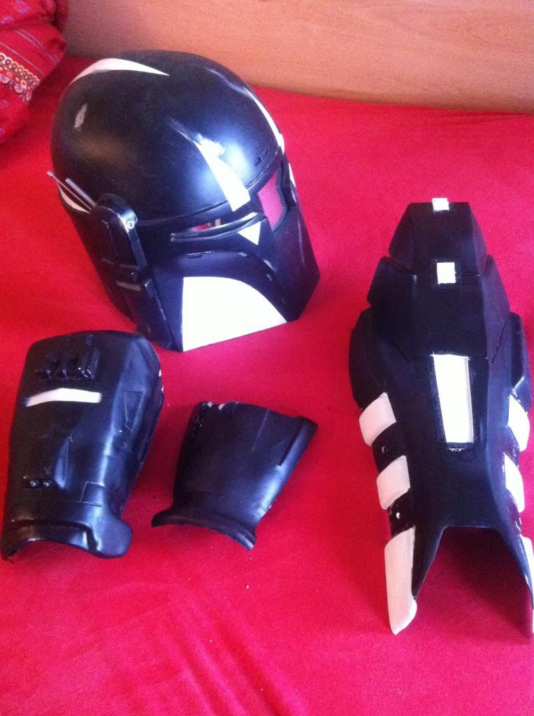

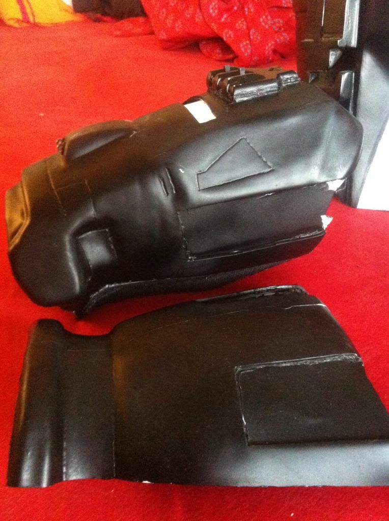

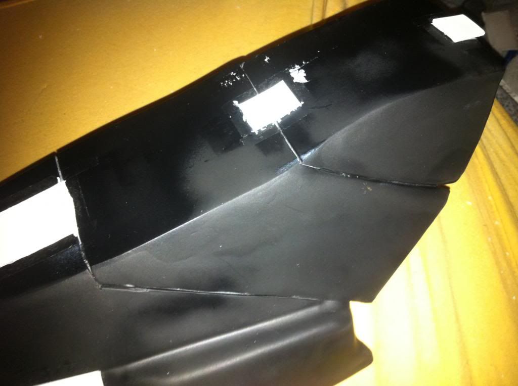

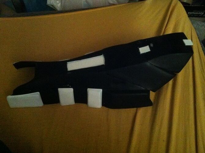

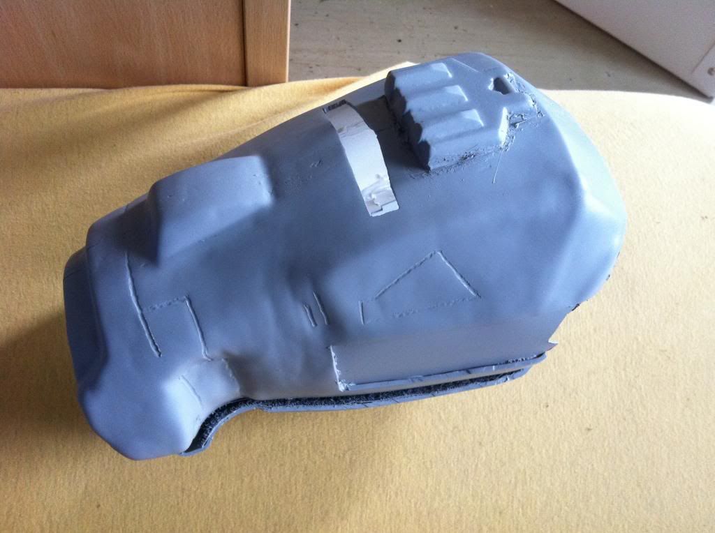

Bereits fertig gestellt habe ich die Schienbeine (allerdings aus Kunststoff, da muss ich bei Gelegenheit mal mit Metall nachbessern zwecks Haltbarkeit…) und den rechten Unterarmpanzer (hier muss ich das Scharnier nachbessern). Am Unterarm ist ein grün beleuchtetes Feld und eine “Taschenlampe” eingebaut. Bilder dazu folgen noch :slight_smile:
EDIT:

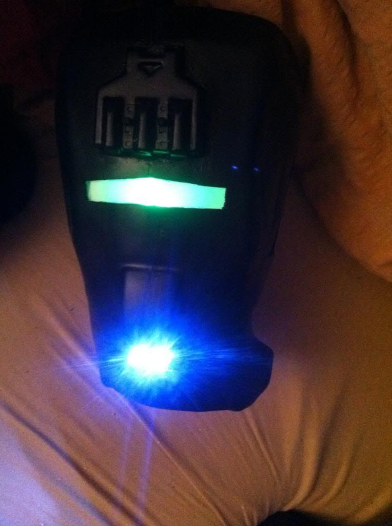

Hier die Bilder von Unterarm (rechts größtenteils fertig) und Schienbein (2 fertig)
(schön beleuchtet :wink: das grüne Feld ist weiß lackiert, sodass das grün nur bei eingeschaltetem Licht zu sehen ist. Das weiße sind zwei sehr helle LEDs, mit denen man einen ganzen Raum beleuchten kann)
Das Bild dient nur zur Verdeutlichung, da die schwarze Farbe auf den Bildern ansonsten alle Kanten etc. schluckt.
befestigt wird es mit Buchschrauben an Ledergamaschen → keine Riemen zu sehen.
auch noch mal zur Verdeutlichung eine Nahaufnahme
Und hier noch mal alles
EDIT ENDE

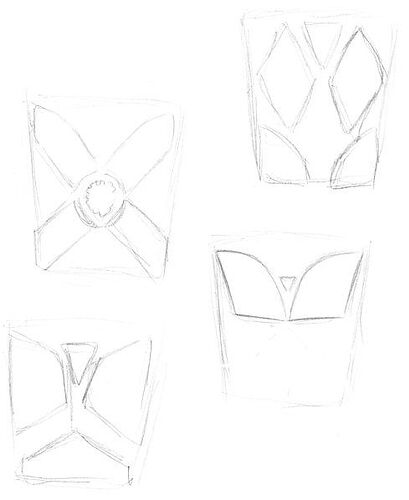

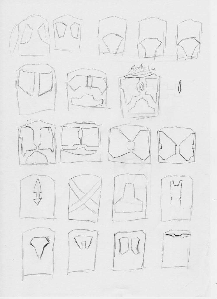

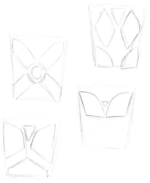

Wie bereits erwähnt, möchte ich nicht den “Standardplattensatz”, sondern ein eigenes Rüstungsdesign.
Dafür habe ich gestern mit meiner Freundin mal ein paar “Designstudien” gemacht, die ich nachfolgend betrachten und gerne auch bewerten dürft :wink:
Das sind alle möglichen Formen, die ich so in den Referenzbildern (danke noch mal an Jaro und Rilow) finden konnte und einfach “Eingebungen”, die ich noch durch andere Inspirationen hatte.
meine Freundin hat dann auch noch ein paar gemacht
… und anschließend was echt schickes aufs Papier gezaubert :wink:
optisch gefällt mir das schon sehr gut, doch wäre der Tragecomfort so leider noch nicht gegeben, denke ich (explizit die Brustplatten → drücken in den Magen beim Beugen; “Kama” aus Metall → schwer und dadurch, dass sie am Gürtel hängen, könnte ich mich nicht setzen; auch beim Tiefschutz binich mir noch nicht ganz sicher. evtl. nimmt man da den normalen und bemalt ihn nur so wie oben dargestellt oder so; die Kragenpartie ist mir auch noch etwas kahl)
Ziel soll es sein, am Wochenende ein stimmiges Design zu haben, was auch tragbar wäre, sodass ich mir erste Formen aufs Papier malen und an den Körper pinnen kann :wink:
Auch hier wieder die Bitte an euch: lasst euch aus und rätselt/kritisiert/überlegt mit, was man da vll wie umsetzen kann.

denk an den Chestdiamonds odere andere 6 eckige formen. Zu viel individualisierung und du hast dann das “generic Space Marine” problem. Sprich: es fällt schwer dich dann noch als Mando zu identifizieren aller “wer bist denn du?” Du hast zumindest den Markanten Helm und das ist auch trotz der eingeschrängten T-Optik gut.
Es sprich nichts gegen die SWTOR Jedi arm und Beinschienen aber du solltest den Mando wiedererkennungswert nicht vernachlässigen.
letzteres erreichst du eben leicht durch das einbringen von bekannten Formen wie eben den Chestdiamond oder andere stilisierte 6 bzw 8-ecke. Kuck dir die Zivi-Mandos in Cloen Wars ein und du verstehst was ich meine :wink:
Und zu den Designstudien. ich hab jetzt 28 gezählt und ca 23 davon kannst du komplett in der Pfeife rauchen. Mögen zwar interesant aussehen aber solang dein Brustbein nicht auf nabelhöhe liegt oder deine Schultern nach Innen gehen funktionieren viele Platten Desings einfach nicht weil sie einfach total unergonomisch sind.
Nimm die Modernen Jango Platten als Denkhilfe. Die Brustplatte und Kragenpaltte stellen die breitesten Platten dar weil der Torso mit Brustmuskel auf ihrer Höhe eben die breiteste frontale Flächehaben (bei einem normal trainierten nicht übergewichtigen Kämpfer). Die Brustplatten verjüngen sich nach unten - die Außenlinie zeichnet die Tailie nach und die innere Linie läuft der Linie des Rippenbogens vom Brustbein abwärts nach. Durch die spaltung in der mitte und zwischen brust und bauchplatten bleibt eine höhere Beweglichkeit erhalten. das die Schulterplatte durchgehend ist ist nachvollziehbar da sich der bereich in der Horizontalen kaum großartig veribet - probierst mal ^^ die Bauchplatte endet mit Unterkannte Nabelhöhe damit der ganze weiche bauchbereich flexibel bleibt. Du hast doch die Bauchplatte vom 501 clone trooper, kannst du sagen das du dich sonderlich gut damit nach vorne beugen konntest?
beispiel anhand des 3. bildes. die Spitzen der BRustplatten nach Innen werden dir sauber ins Zwerchfell stoßen, an den Achseln wirst du ein einschneidendes Erlebnis haben, aber die Arme wirst du eh schlecht nach vorne bringen können solang die oberen Brustplatten spitzen sich unter die Schulterplatten stemmen.
Der cod-piece mit der Spitze nach oben lässt dir keine große Auswahl auf der Speißekarte
Diese linie von Schulter zu Solarplexus quer über die Platen find ich aber gut ^^
das letzte Design ist durchaus brauchbar wenn du es nochmal unter den angesprochenen Gesichtspunkten anpasst. Also an ein paar Ecken etwas weniger und woanders etwas mehr und schon hast du ne geile Rüstung und keine Zwangsjacke.
Danke für die ausführliche Antwort, Jaro :slight_smile:
Das bestätigt auch schon meine Annahmen, inwiefern das Design tragbar wäre - vor allem der Punkt, wo Brust- und Schulerplatte zusammenkommen war aber noch ein guter Hinweis.
Die Sechsecke habe ich meiner Freundin gegenüber gestern auch schon erwähnt, gut, dass du das auch so siehst.
Zu den Designstudien:
Da gings rein um Inspirationen, nicht darum, es so tragen zu können :stuck_out_tongue:
Wir hatten auch gestern das Gespräch der Bewegungsfreiheit - wie du sagst: in der Klonrüstung kann man sich eindeutig nicht gut bewegen :smiley:
Meine Freundin sagte grad scherzhaft “der Sklave malt das noch mal neu” :stuck_out_tongue:
Also wieder ab an Bleistift und Papier - anpassen :wink:
hm, was kann man da bei Jaros unfassender Antwort noch hinzufügen… kaum was.^^
Ich kann nur auch noch mal drauf hinweisen, dass der Mandocharackter gewahrt bleiben sollte.
Und vielleich könntest du dir auch noch mal die Legacy Rüstungen angucken, da mich einige der Designdeen doch sehr an diese erinnert haben :slight_smile:

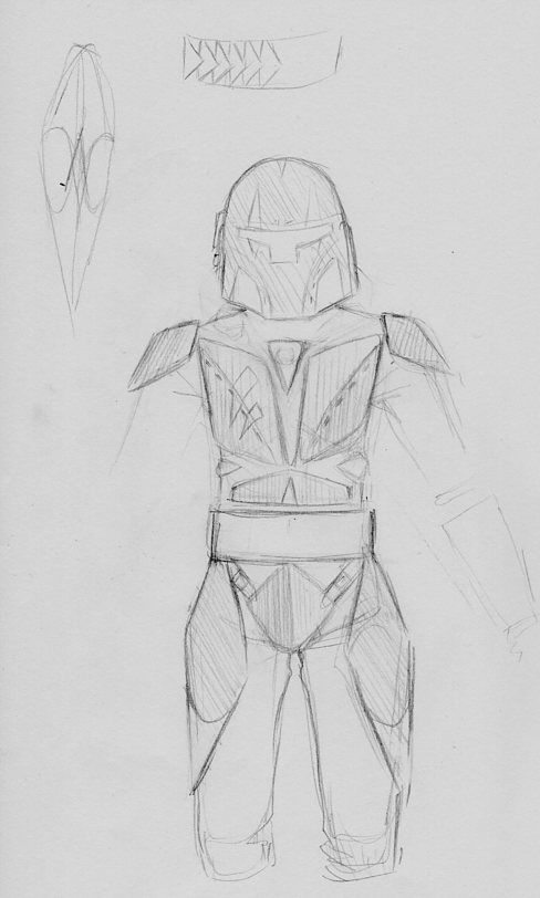

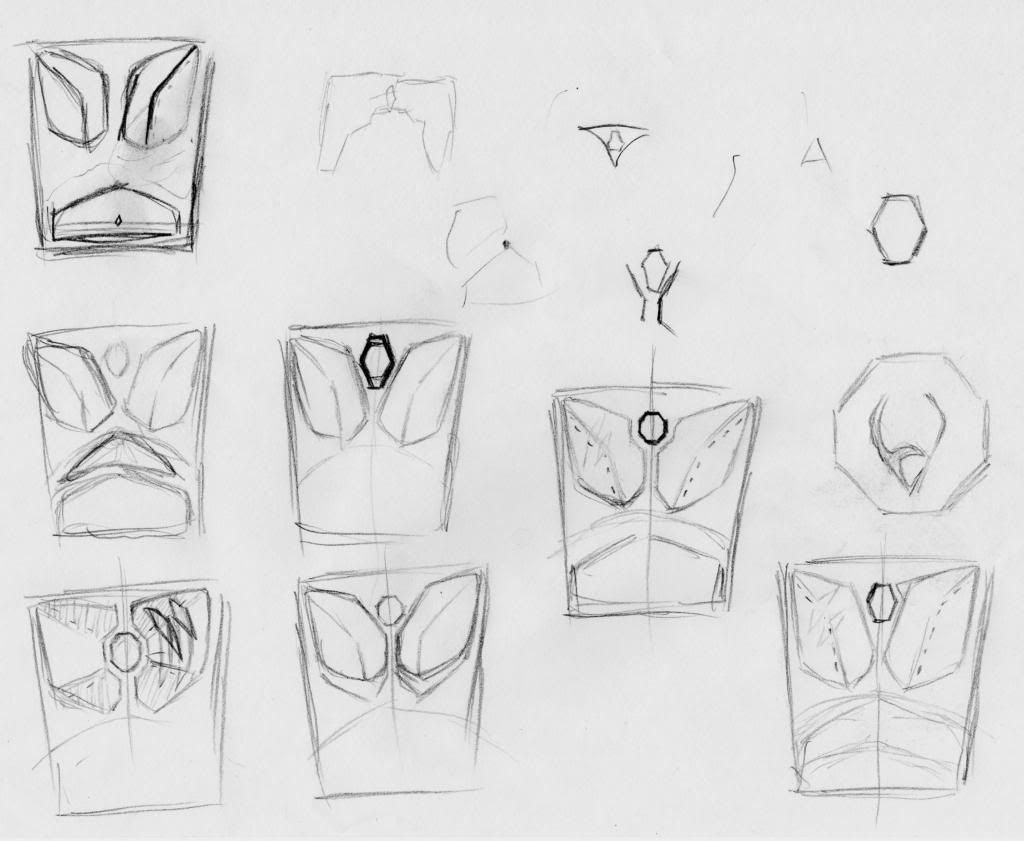

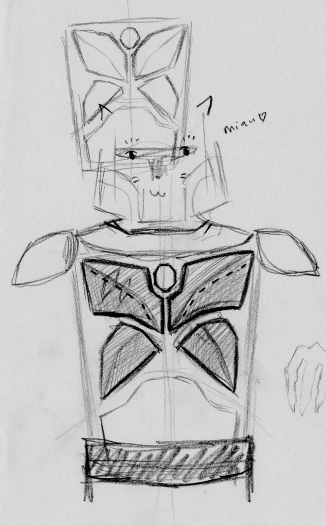

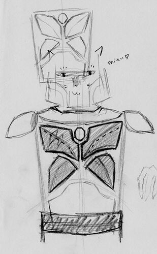

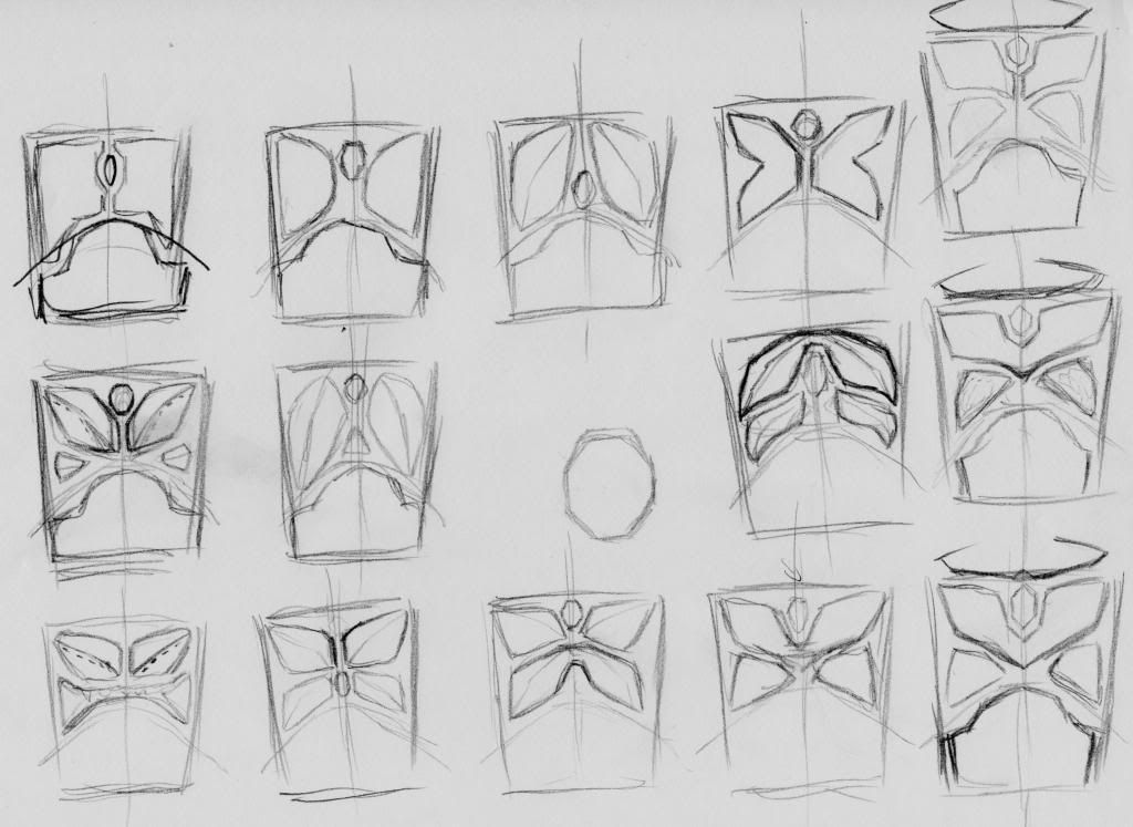

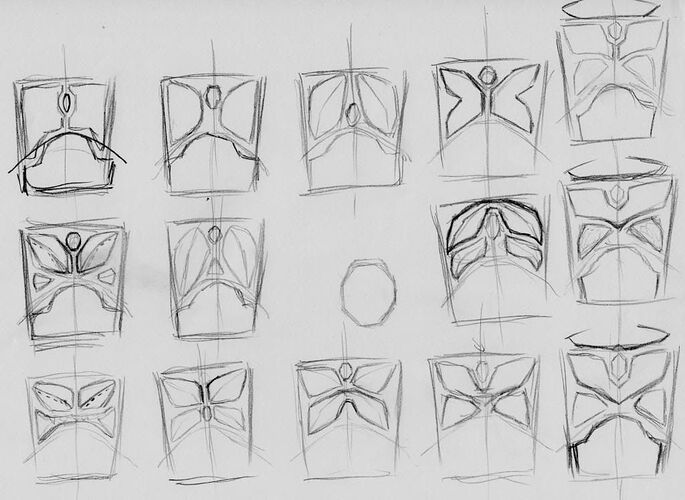

Hier jetzt wieder ein wenig Fortschritt - neue Skizzen :wink:
Auf den ersten beiden Bildern seht ihr wieder viele verschiedenen Formen, die aber immer konkreter werden.
Auf dem dritten Bild ist dann ein aufwendigerer Entwurf einer Formgebung, die mir eigentlich ganz gut gefällt. Was sagt ihr dazu? Vor allem auch zur Tragbarkeit (die Katze dürft ihr ignorieren :smiley: ).
Bauch- und Kragenplatte sowei Schulterplatten sind dabei der Standartsatz von Jango.
Die “Striche” in den vier Brustplatten sollen Knicke sein, sodass die Platten eine gewisse 3D-Wirkung kriegen… auch wenn ich noch keine Ahnung habe, wie ich das bewerkstelligen soll ?(
Ich habe jetzt übrigens auch eine Weste fertig, schaut hierfür hier vorbei :wink:
http://www.beskarschmiede.de/index.php?page=Board&boardID=8
Sooo… der Vollständigkeit halber kopiere ich mal Tomoes Meinung zum Design hier:
Du hattest Da ja einiges an Vorlagen gepostet, die aber im letzten
Entwurf nur wenig Niederschlag gefunden haben. Das Problem an der
Übernahme aus anderen Fandoms ist immer eine gewisse
Verwechselungsgefahr oder Beliebigkeit… kann gut gehen, kann aber
auch schief gehen. Im letzten Entwurf ist schon wieder recht viel Mando
drin, aber ergonomisch überzeugt es mich noch nicht. dieser Schlitz über
den kurzen Rippen hat (soweit ich sehen kann) keinerlei Funktion und
die gleichmäßigen Abstände, die für das Basis-Design dieser Ära
bestimmend sind, kommen nur am Rande vor. Es hat was von einer
Protektorenweste aus dem Sport / Demoequipment von
Sicherheitskräften… nur werden da die Platten im Stoff eingenäht.
Im nächsten Schnitt würde ich mir Befestigung überlegen und das mal als
Papierschablonen in 1:1 am Körper testen. Anpinnen, bewegen, gucken wo’s
absteht oder knickt - anpassen. Wenn Du das Design so an Deinen
Körperbau anpasst, dass keine Ecken raus stehen und Du überragende
Beweglichkeit durch diese Abweichungen von der Filmvorlage gewinnst,
kann das auch das Publikum überzeugen. (zwar werden immer ein paar
meckern, aber das lässt sich verschmerzen) Eine weitere Option wäre,
diese blattförmigen Aufbauten als Verstärkung auf einen Plattensatz zu
stecken, der näher an Boba/Jango orientiert ist und damit diese
Strukturen zu integrieren.

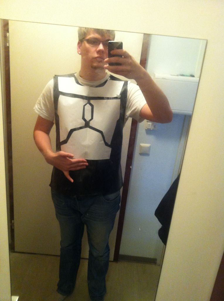

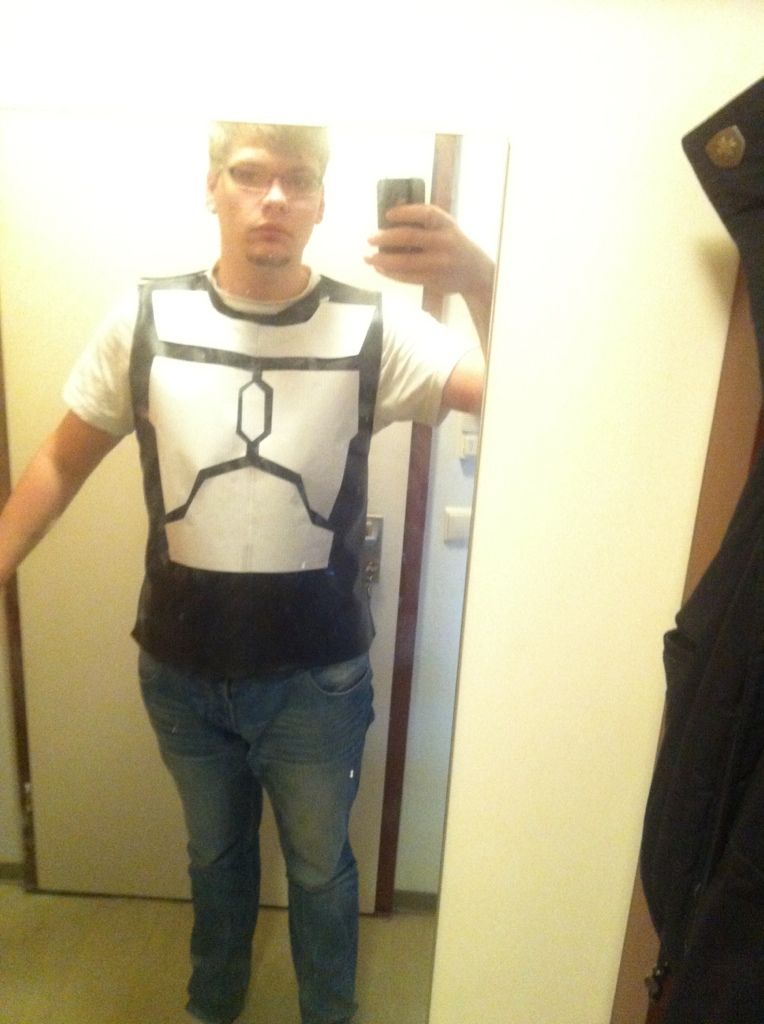

Daraufhin habe ich dann mal mein Design in Photoshop übertragen und auf ein Foto von mir gelegt… und irgendwie überzeugte es mich nicht mehr wirklich :confused: In der Zeichnung toll, am Körper… es war einfach zu “klein”, also die einzelnen Platten wirkten fast verloren, trotz hin- und hersklarieren.
Aber Tomoes letzter Satz hat mich doch sehr neugierig gemacht. Also habe ich mal mein Design etwas angepasst und auf die Jangoplatten übertragen:
(Die Farbwahl dient nur der Verdeutlichung und ist noch nicht das finale Design. Die Aufsätze sollen leicht “geknickt” sein, wie im Design weiter oben zu sehen)
Der Gürtel ist nur für Größenvergleiche etc angebracht, da das Bild allgemein sehr dunkel ist.
Das gefällt mir sehr viel besser, muss ich sagen.
Als nächstes habe ich eine Plattenprobe der originalen Platten gemacht. Dafür habe ich die WoF Templates für XL genommen… bei 1,90m Körpergröße muss das anscheinend :wink: Also auf den Templates sind ja Größenskalierungen (5 Inch-Balken), die ich auch 1:1 so genommen habe.
Das abenteuerliche daran war, dass mein Drucker nicht schwarz drucken möchte, weil die rote Farbe leer is 8| und ich somit Bleistift und Geodreieck genutzt habe: hat wunderbar funktioniert^^
Zudem habe ich die Schulterteile wieder entfernt, da ich die Bobavorlage wie die Jangoschultertiele angebracht hatte… das führte zu diesem Abstehen. Wird also noch mal ausgebessert.
Hier das wunderbare Bild:
Da ich die Vorderseite der Weste absichtlich länger habe, um sie in den Gürtel stecken zu können, habe ich noch mal ein Foto gemacht, was meine Gürtellinie verdeutlicht (etwa Höhe Hüftknochen):
Was sagt ihr zu der Größe der Platten? Für mich sieht das schon sehr passend aus.
Eveeeentuell könnten sie noch ein wenig schmaler sein, aber kürzer sollts nicht werden.
Das nächste Problem wäre dann der “Knick” in den Aufsätzen… wie mache ich dafür Vorlagen?^^
EDIT:
Ich habe die Bilder noch mal ausgetauscht, da die Weste zuvor etwas “baggie” saß, also etwas lasch und zu weit :wink:
Hm, die Neckplate und der Rest hängt ziemlich weit unten. Setzt das mal n paar Cetimeter rauf. Kragenplatte schließt im Bestfall 2 Fingerbreit unterm Adamsapfel direkt am Halsansatz -
Sollte die Bauchplatte dann mehr als EINfingerbreit über dem Bauchnabel enden - brauchst du XL-Long ^^
Knick in den AUfsätzen: Entweder durch Treiben (so wie bei den Brustplaten von Katan Redirecting... )
oder 2 Platten auf Punkt nebeneinanderlegen… oder du machst eine unterplatte und eine oberplatte anstatt nem Knick.
Aber ja wie gesagt: Im Zweifel ruhig mal klassisch :smiley:
So, habs versucht n bisl höher zu setzen. Viel weiter geht nicht, weil die Weste da vorbei ist :stuck_out_tongue:
Die Fingerkuppe des Ringfingers (unterste der drei) drückt genau auf den Bauchnabel. Zu kurz? ^^
Im Grund ist es ja eigentlich “nur” ein Knick… nur halt auch um die Kurve, das machts dann schwierig.
der knick gibt halt ne erhöhung in der mitte und dadurch an der Seite zum Knick (als auch an anderen Stellen) wird sich höchstwahrscheinlich erstmal ein ziemlich großes Spaltmaß bilden. Sprich,- abstand zwischen Unterplatte und Plattenaufbau
Kannst du biegen wie du willst aber letzendlich wirst du viel abschleifen oder spachteln müssen - oder biegen und hämmern
