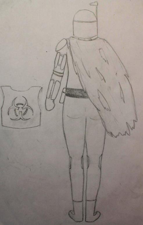

Ich habe mich gestern mal daran gemacht, die Ideen im Ganzen zu Papier zu bringen und da meine Idee steht und meine Skizze zwar kein Kunstwerk, aber dennoch soweit fertig ist, hier ein grobes Konzept, wie ich mir meine Rüstung vorstelle. Eine schönere Zeichnung würde dann folgen, wenn das Konzept wirklich ausgearbeitet ist. Bei Fragen zu Details kann ja nachgefragt werden, ansonsten wüsste ich erstmal gerne, inwieweit es so überhaupt tauglich ist. An der Stelle auch hier nochmal großen Dank an Gar106, der mich beraten und schöne Ideen eingebracht hat, auf die ich so nicht gekommen wäre. :slight_smile: Vom Tiefschutz abwärts habe ich keine speziellen Vorstellungen, weshalb ich der Einfachheit halber gerne auf die Vorlagen zu Jango zurückgreifen würde, was auch für den Helm gilt. Die Armplatten stelle ich mir so vor, dass sie aus zwei abgerundeten Platten bestehen und durch zwei Riemen/Gummibänder je Seite miteinander verbunden werden. Darunter tragen würde ich vermutlich dunkelgrau/graublau. Die Platten sollen dunkelblau werden mit einer goldenen Umrandung. Passend zum Namen “Dini’la” soll das Ganze nicht zu geordnet und sauber wirken, weshalb das Cape zerrissen sein und die Rüstung schon recht mitgenommen aussehen soll. Ansonsten gefällt sie mir eher schlicht und einfach gehalten. Für die goldenen Elemente hatte ich an Schlagmetall gedacht, da ich damit schon ein wenig Erfahrung sammeln konnte und es sich für den “Used-Look” denke ich ganz gut anbieten würde. Die Rückenplatte soll in http://static6.depositphotos.com/1003492/673/v/950/depositphotos_6737511-Biohazard-symbol.jpg diese Richtung gehen.

Was mir jetzt zuerst mal auffällt wäre das Codpiece. Find ich gut. Was anderes.
Was die Brustplatten angeht weiß ich nicht in weifern die oben verbundene evtl die Beweglichkeit einschränken könnte. Hat das schonmal wer probiert?
Die geteilte Bauchplatte wird auf jedenfall helfen sich frei zu bewegen und sieht mal anders aus.
Was Battledamage angeht, damit machste eh nichts falsch und der Rest klingt doch auch nach solider Idee.
Evtl schnappste dir mal den Mandomaker und probierst schonmal mit farben rum, dann kann man sich das noch besser vorstellen.
@Brustplatte: Ich würd das Design nach unten hin verjüngen - Also tailieren. Sonst macht dich das Ding optisch nur fett - und nicht die gute art von Fett. ^^
Also die Bauchplatte schmaler und die BRustplatten entpsrechend im Winkel anpassen.
Die oberen Ausläufer der Brustplatte: würde da mehr rausnehmen für die Armaussparung. Stört sonst in der Bewegung enorm. - Zusammen mit der Tailierung kann es dann dazu führen das deine Brüste größer wirken. Aber darüber hat sich bisher noch niemand beschwert :smiley:
Das die Platte in der mitte zusamemnverbunden ist ist zwar ne nette idee - kann aber Risiken mit sich bringen. Sprich: dort ist der schwachpunkt der Platte - Wenn du die Arme z.B. zu schnell verschränkst kann sich die Stelle leicht, ohne viel kraft biegen. Kann man zwar zurückbigen aber jeh öfter man das macht umso eher bricht die Stelle irgendwann mal. Kannst also A: einen 2. Steg zur Entspannung unterm Chestdiamond einplanen (wie bei Legacy), B: auf der Rückseite der Platte eine größere Platte anbringen auf der der Chestdiamond angebracht ist und die ganze Spannung auf eben jene unterplatte abgeleitet wird oder C: die Verbindung oben lößen und die Spannung ganz rausnehmen.
@geteilte Bauchplatte: Ein vertikaler Schnitt bringt keine allzugroße Beweglichkeit wie Val meint. Außer du wirst Schwanger ^^ Bin also kein Fan der Idee, ABER es ist deine Rüstung und wenn du das so willst werd ich dich nicht aufhalten.
Trotzdem ein paar alternative Vorschläge: Man kann eine durchgehende Bauchplatte machen und A: in der mitte eine Spalte reintreiben, B: 2 weitere Platten links und rechts aufbringen so das in der mitte ein spalt bleibt oder C: es durch die lackierung optisch trennen. ^^
@Codpiece - Könnte man aus einer Platte machen und den inneren Bereich als Abstufung - durch Hämmern bzw. Manuelles Tiefziehen nach außen (oder innen) - gestalten
Würde das design vom codpiece nach unten hin weiter verjüngen - sonst ist dir das Ding beim gehen lästig im weg oder quetscht die ganze zeit deine oberschenkel haut zwischen platte und cod.
@Biohazard zeichen auf dem Helm: Von weltlichen Symbolen würd ich abstand nehmen. Aber ich bin mir sicher in Clone-Wars gab es ein ähnliches Zeichen mit der selben Bedeutung -quasi die in-universe Version.

Stimme im großen und ganzen zu und hab mich bei der Bauchplatte vielleicht ungenau ausgedrückt.
“Beweglichkeit” - Wenn ich mich in gam normal hinstellen und nur den Oberkörper drehe, schiebt sich ja die gesamte Bauchplatte seitlich und das zieht an der Weste auf der “entfernten” Seite, wenn ich aber nen schnitt in die mitte packe könnte ich mir vorstellen das die platten sich übereinander schieben, so wie beim Arme nach vorne kreuzen bei normalen Brustplatten.
Ich denke das nimmt Spannung aus der Weste, bei einer solchen Bewegung und macht sie angenehmer. Habs nie probiert, war nur der erste Gedanke beim Anblick des Designs.
öhm, nö. Beide stücke wären ja fest an der Weste montiert ^^
steck mal dein Hemd in die hose und dreh dich mal. Dann siehst du wieviele Falten sich an der stelle bilden ^^
Mag sein, aber oben funktioniert es doch auch und entspannt die Sache, warum unten nicht?
Bin für ausprobieren^^
So, danke ihr beiden! Habe mich bei der Brustplatte jetzt doch für’s Teilen entschieden, dafür die Bauchplatte dann als eins, sonst werden es mir zu viele einzelne Teile und schwanger bin ich ja nun auch nicht. ^^ Beim Oberarm habe ich lediglich die untere Platte weggenommen, weil ich denke, dass einem das dort etwas mehr Luft und Bewegungsfreiheit verschafft. Mit dem Motiv lasse ich mir noch etwas einfallen, da ich es aber ja eh aufmalen will, bleibt mir dafür noch Zeit. Ich tendiere im Moment zu einem verfremdeten Acklay- oder Varactyl-Kopf, vielleicht aber auch in http://fc02.deviantart.net/fs46/i/2009/164/b/1/Tribal_Skull_Butterfly_by_RazorCookie.jpg dieser Art, nur dass ich die Augen mehr hervorheben und den Schmetterling mehr verfremden würde. Mal sehen. Für Vorschläge bin ich natürlich offen.

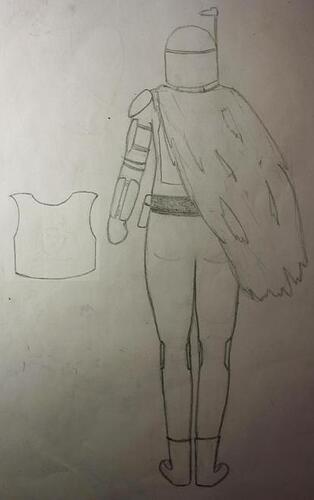

So, weil Paint da bei mir leider alles nur grau färbt, habe ich mal eine zweite Zeichnung angefertigt, die ich dann von Hand bunt machen werde, sobald ihr mit der Form einverstanden seid. Danke für die Hilfe, Tomoe, ich habe mich am ehesten an Bralor orientiert, vor allem was die Brustplatten angeht. Mir gefällt die Bauchplatte so besser, weil sie zur runden Form der Brust-/Armplatten passen würde, entsprechend fände ich auch abgerundete Schienbeinplatten schöner, was meint ihr dazu?
mir kommt jetzt nurnoch der Solarplexus reichlich ungeschützt vor. :smiley: Vielleicht eine Platte UNTER dem Chestdiamond anbringen die das optisch verdeckt oder klassisch die Brustplatten verlängern? Eien verlängerung der Buachplatte an der stelle wäre unergonomisch und würde pieksen.
Ich stimme Jaro zu, da würde ich auch noch was verändern, damit Brust- und Bauchplatte eine Linie ergeben.
Zu deiner Farbe: Lass den Battledamage von alleine kommen. Das passiert sehr schnell und ziemlich einfach. Ich habe bis jetzt nur ganz wenig Fälle gesehen, bei der der aufgemalte Damage wirklich “gut” bzw realistisch gewirkt hat.
Danke ihr beiden! Hmm, lag das vielleicht eher an meiner Ungenauigkeit beim Zeichnen? Ich habe die Bauchplatte jetzt etwas weiter nach oben gerückt und die drei Platten ein bisschen in die Breite verlängert. Ansonsten eben die Platte unter dem Chestdiamond. Die Zeichnung folgt morgen, der Akku meiner Kamera ist gerade leer.
Kein Problem, das ziehen wir schon noch zusammen. Kann aber noch bis zum WE dauern, weil heut abend hab ich Kinotag und ich muss noch 1-2 Paar Armröhren vektorisieren.
Keine Eile, für den Laserschnitt bin ich ja eh zu spät. Ich bin mit meinen Skizzen nicht gerade zufrieden, wenn du nichts dagegen hast, würde ich die Bauchplatte da dir überlassen - du weißt besser, wie es von der Optik und der Machbarkeit her besser ist.

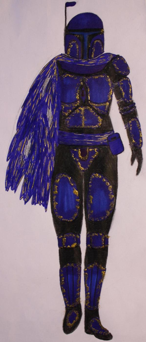

Die farbige Zeichnung ist relativ …furchtbar geworden, aber man bekommt vermutlich dennoch einen besseren Eindruck als beim Mandomaker. Bei den goldenen Streifen im Cape hatte ich an goldenen Faden oder sowas in der Art gedacht, mal sehen, was sich da anbietet. Die Umrandung der Platten soll nicht durchgängig, sondern eher willkürlich, mosaikähnlich zerstückelt sein. Sonstige Details kommen dann noch nach und nach, aber das ist ja für die Platten nicht relevant.
Liebe Grüße, Carola
Blau ist cool!
Sieht gut aus! :thumbsup:
Also ich ziehe eine Handskizze dem Mandomaker jederzeit vor… es steckt soviel mehr Gefühl drin!
Ein Gedanke zum Ornament / Mittellinie:
wie wär’s mit der Verwendung von einer teilweise aufgefächerten Linienführung, ähnl. einer Papyrusblüte (links):
Auf so einer kleinen Skizze ist sowas schwer darzustellen, daher greifen viele zu der Umrandungsidee als ersten Gedanken… aber später in 1:1 hast Du jede Menge Platz zum kreativen Austoben.
