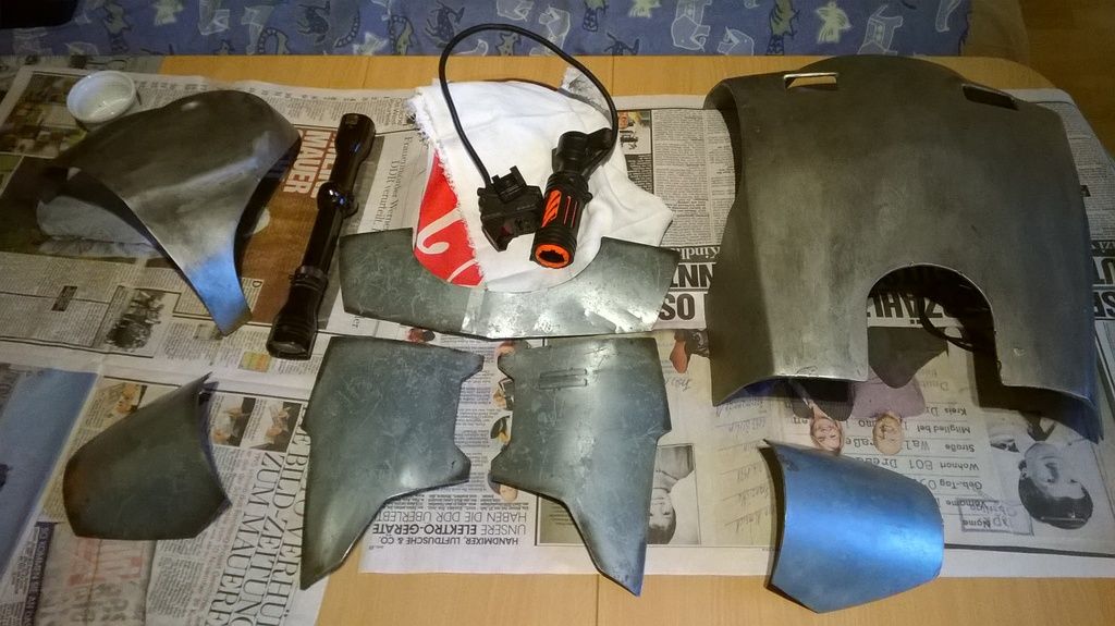

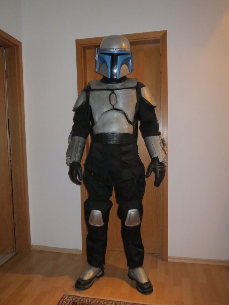

Durch Zufall bin ich an eine recht vollständige, aber teilweise beschädigte gebrauchte Jango-Rüstung gekommen. Rückenplatte und Codpiece waren nicht mehr zu gebrauchen, diese habe ich durch Plastik-Exemplare, die ich schon vorher aus anderer Quelle hatte, ersetzt. Mit Ausnahme des Helms, der aus Fiberglas und vermutlich von Bobamaker ist, besteht die übrige Rüstung aus je zwei dünnen Aluminiumplatten, die in Sandwich-Bauweise auf einer Schicht Moosgummi (?) liegen. Dadurch wirken die Platten relativ dick, dabei schön metallisch, klappern dabei aber nicht so. :wink:
Ursprünglich hatte ich wie gesagt verschiedene Farbkonzepte im Auge, letztlich fand ich die Original-Aluminiumfarbe der Platten aber so schön, dass ich einfach dabei geblieben bin. Mein endgültiges Konzept ist daher Schwarz-Silber:

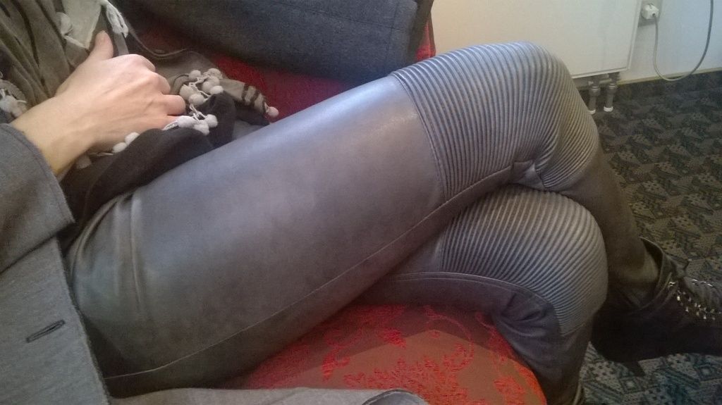

Auf der Suche nach einer anderen Hose bin ich dann zu einer Erleuchtung :bulb: gekommen, als ich mich mit einer Freundin traf, die diese Hose trug:

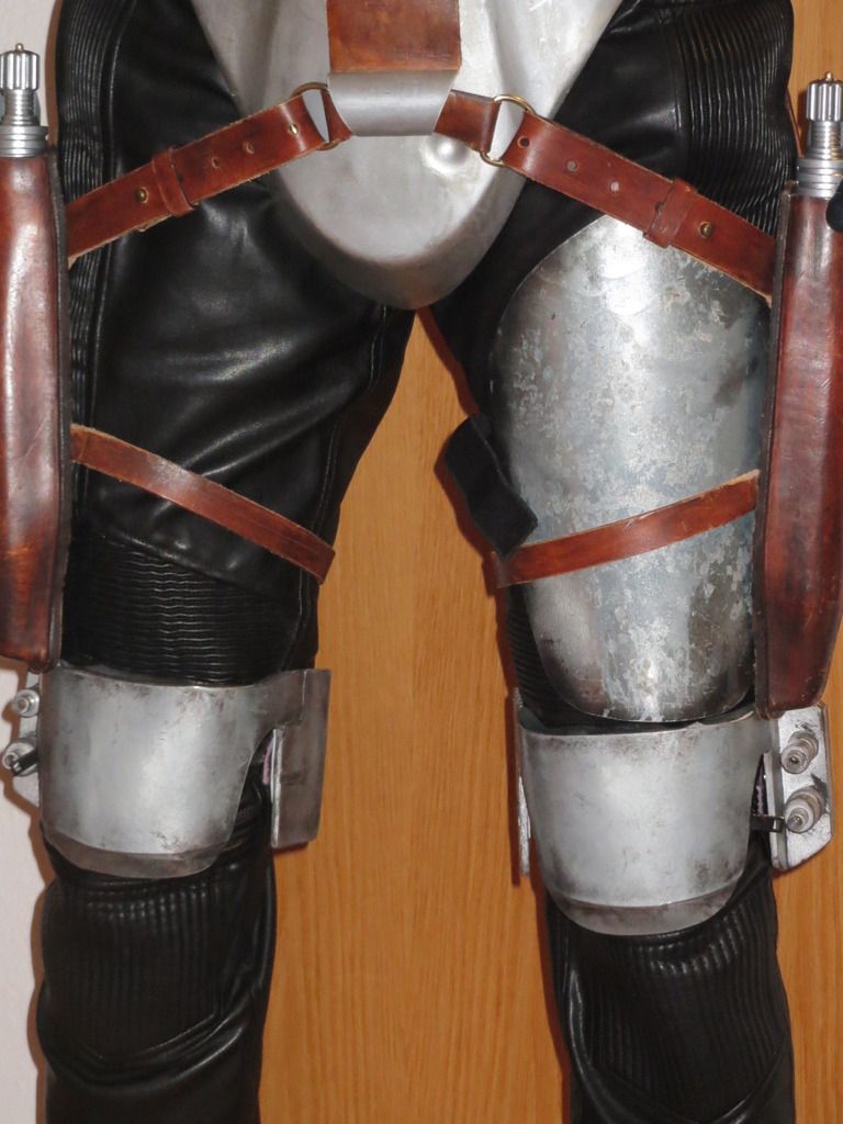

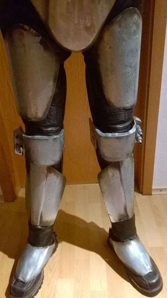

Das Ding ist eine Kunstlederhose von Zara (nie vorher gehört :mrgreen: ). Dort mal umgekuckt, fand ich eine Kunstlederhose für Herren in Schwarz. Diese hat zwar ein paar blöde Reissverschlüsse über dem Knie (völlig unnützer Modequatsch), die aber durch die vorhandenen Knieschützer der Jango-Rüstung gut zu verdecken sind. Und noch dazu konnte ich Dank der Reissverschlüsse die Knieschoner gut mittels Druckknöpfen anbringen, ohne ein Kniekehlen-Gummiband zu benötigen. Hier mal eine Detailansicht der neuen Hose:
Ich mag besonders den Raumanzug-artigen Look der Riffelungen. Passt meines Erachtens gut zu dem ursprünglichen Einsatzzweck der 'gam für Kämpfe an Bord von Raumschiffen.
Nach und nach habe ich dann die Beinplatten mit Druckknöpfen und (im Falle der Oberschenkel) zusätzlichen Gummibändern an der Hose befestigt. Im Alltag lasse ich Knie- und Unterschenkelteile einfach dran, wenn ich die Hose in der Kiste verstaue. Das Anziehen geht ruckzuck, dann nur noch die Oberschenkelplatten dran und fertig.

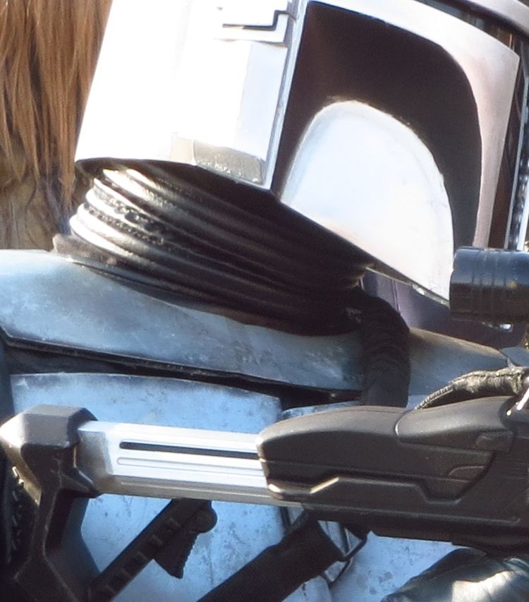

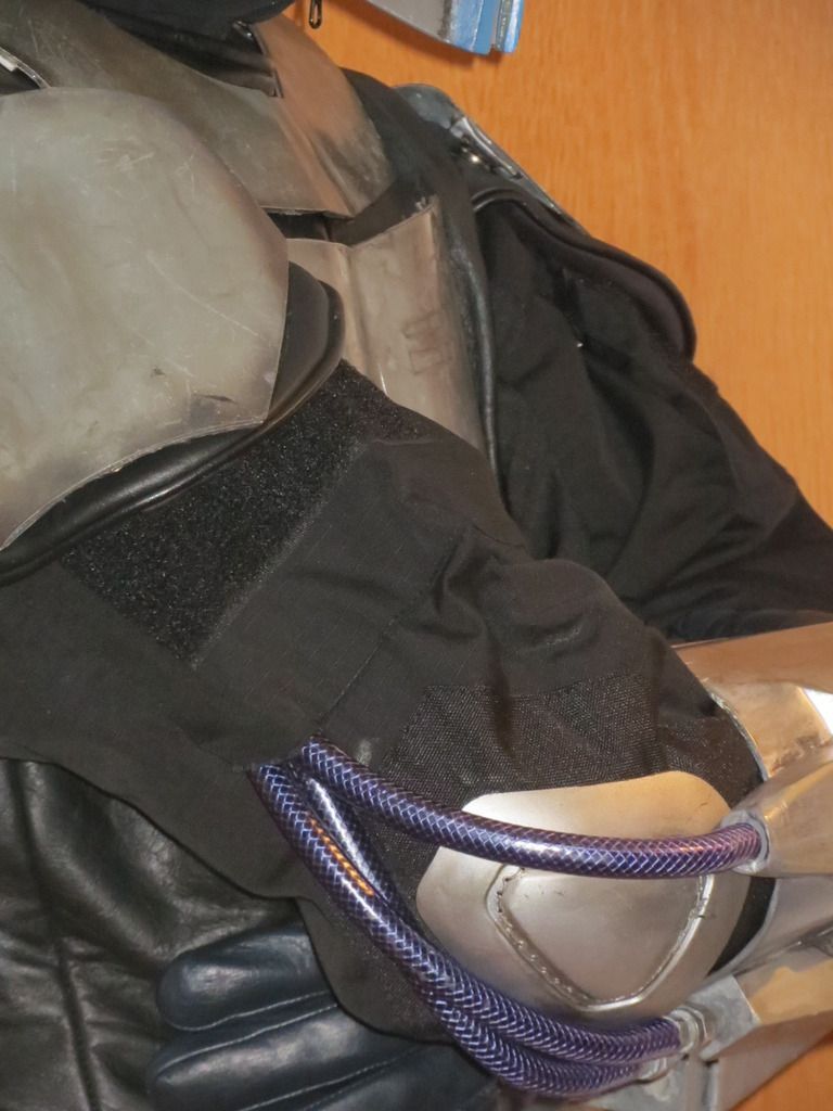

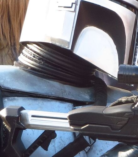

Mein Rollenspielcharakter Kyr’am hat eigentlich keine Waffen in den Armschienen. Ich fand die Gaunts der Jango-Rüstung (inklusive funktionierender Beleuchtung) aber so schick, dass ich sie behalten wollte. Dann muss sich mein Rollenspielcharakter halt mal dem Kostüm anpassen und nicht umgekehrt. :mrgreen: Kyr’am im Rollenspiel wird sich also bei nächster Gelegenheit ein paar Wrist-Weapons zulegen. :laughing:
Die Original Bobas und Jangos lassen die Schläuche der Gaunts ja zwischen ihren “doppelten Ärmeln” verschwinden. Ich hatte eine Weile überlegt, wie ich das lösen soll, da ich keine solchen Doppelärmel wollte. Eine Lösung waren die schon erwähnten Oberarmtaschen des Hemdes: Einfach unten eine Naht aufgetrennt, einen Steckverschluss im Inneren der Tasche befestigt, und schon kann man den Schlauch ganz easy in die Tasche führen. Reissverschluss zu, fertig.

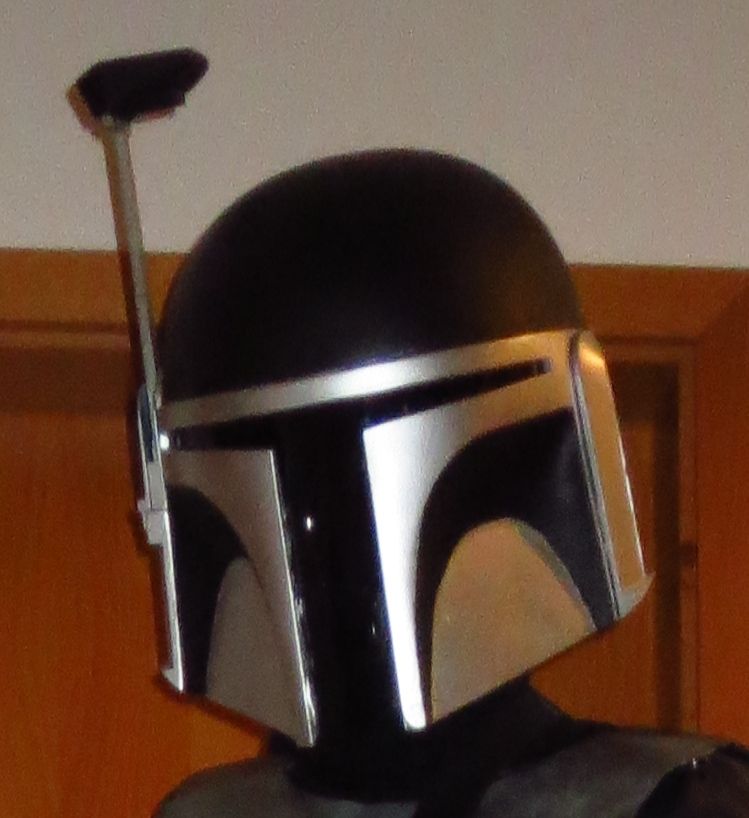

Der Helm war eines der letzten Teile, an deren Bearbeitung ich mich gemacht habe. Hatte einen Heidenrespekt davor, ihn umzuarbeiten, aber letztendlich sieht er gar nicht mal soo schlecht aus, wie ich finde. Auf der Aufnahme ist er noch nicht geweathert; auch hier hat Wischmetall in der Zwischenzeit Wunder gewirkt. Eventuell bringe ich mit der Zeit noch weitere Details an, aber Kyr’am ist wie gesagt Pragmatiker und steht nicht auf überflüssige Symbole oder Farb-Spielereien.
Bis auf einen Lüfter ist bislang keine Elektronik im Helm verbaut; ich liebäugele aber mit einer Funkeinheit wie hier im Forum beschrieben. Bislang spreche ich über Bügelmikro und einen Aker 1506, der im Gürtel steckt und von da wunderbar zu Bedienen ist.
Vom Farbkonzept her gebe ich offen zu, dass ich frech die Grundfarbschema von Buurenaar Sheresh geklaut habe. Ich habe Bilder von ihr von der Jedi-Con gemacht, und dieses Farbschema hat mich einfach angeturnt. Nicht böse sein, Buurenaar! :smiley:

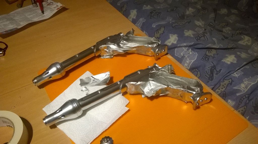

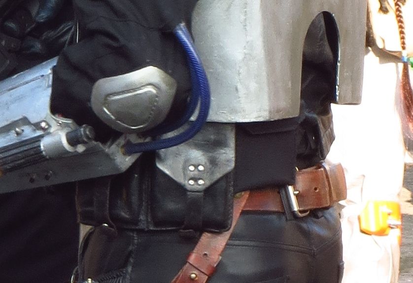

Der Pistolengurt ist noch der Original Gürtel vom Jango-Kostüm, samt Westar-34 Blastern, die ich nur ein wenig authentischer bemalt habe. Hier ein WiP-Bild der Bemalung.
Der Gürtel ist momentan der einzige Teil des Kostüms aus braunem Leder. Passt nicht wirklich zum Rest, aber auch hier gilt: Kyr’am ist Pragmatiker und nimmt das, was gerade greifbar ist und ihm nützt. Hier hat er durchaus was mit Boba Fett gemein. :wink: Vielleicht werde ich irgendwann mal andere Blasterpistolen verwenden und dafür dann einen Pistolengurt in schwarz besorgen. Aber bis dahin tut’s der braune auch, und ich finde den “Farbtupfer” eigentlich gar nicht so schlecht.

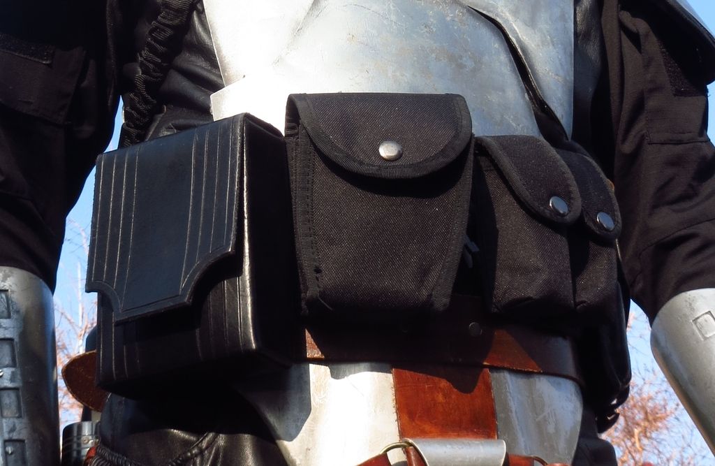

Komplettiert wird das Ensemble dann noch durch einen schwarzen Einsatzgürtel aus Nylon, den ich von meiner Frau zu Weihnachten bekommen habe. :mrgreen: Außer den Orginialtaschen, in denen unter anderem der Aker steckt, habe ich noch zwei Original-Munitionstaschen aus dem zweiten Weltkrieg (ich glaube französisches Militär), deren Abmessungen perfekt für die Magazine meiner NERF-Gun sind (siehe nächster Post), sowie eine größere Ledertasche auf der rechten Seite, in der Kyr’am die erwähnten Sprengladungen bei sich führt. In der Realität sind da meine Schlüssel, Handy usw. drin. :slight_smile:
Die einzigen bis jetzt noch nicht erwähnten Kostümteile sind ein altes Stormtrooper-Neckseal, das allein schon aufgrund seiner schwarzen Farbe sehr schön passt, eine schwarze Sturmhaube und ein paar einfache Lederhandschuhe. In meinem letzten Post werde ich dann noch ein paar Worte über das Blastergewehr verlieren.

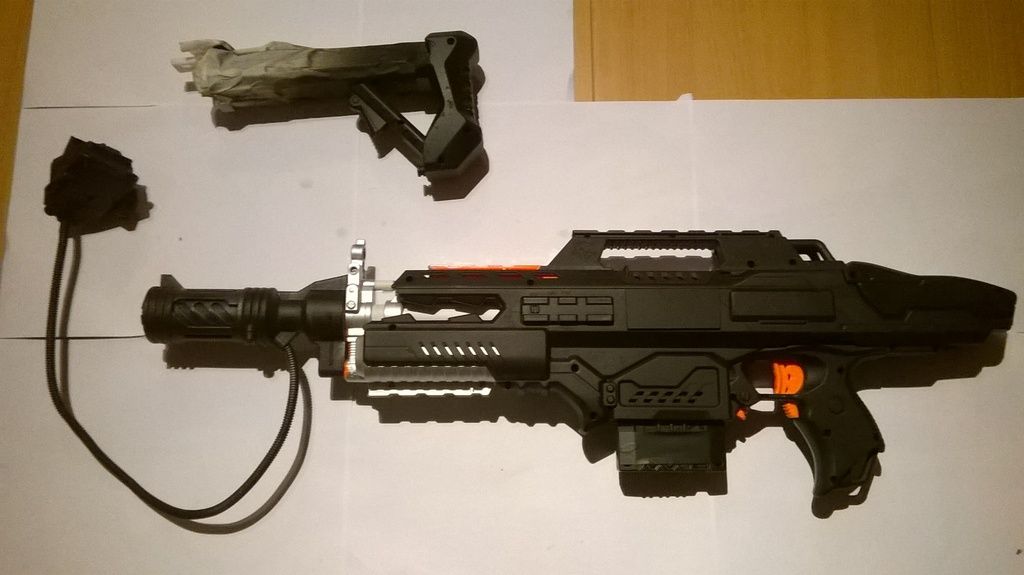

Ursprung ist wie gesagt das AR-1 der Antarian Rangers, hergestellt von der Greff-Timms Corporation. Da es meines Wissens bisher noch keine offiziellen Bilder bezüglich des Aussehens dieser Waffe gibt, hatte ich freie Wahl, was das Design angeht. Die Grundlage “meiner” AR-1 stellt eine NERF Rapidstrike dar:
Statt des völlig absurd langen 18er-Magazins habe ich mir noch zwei 6er-Magazine besorgt, die in ihrer Größe eher einem typischen Power Pack für Blasterwaffen entsprechen. Zudem passen sie perfekt in die Leder-Munitionstaschen meines Gürtels. :slight_smile:

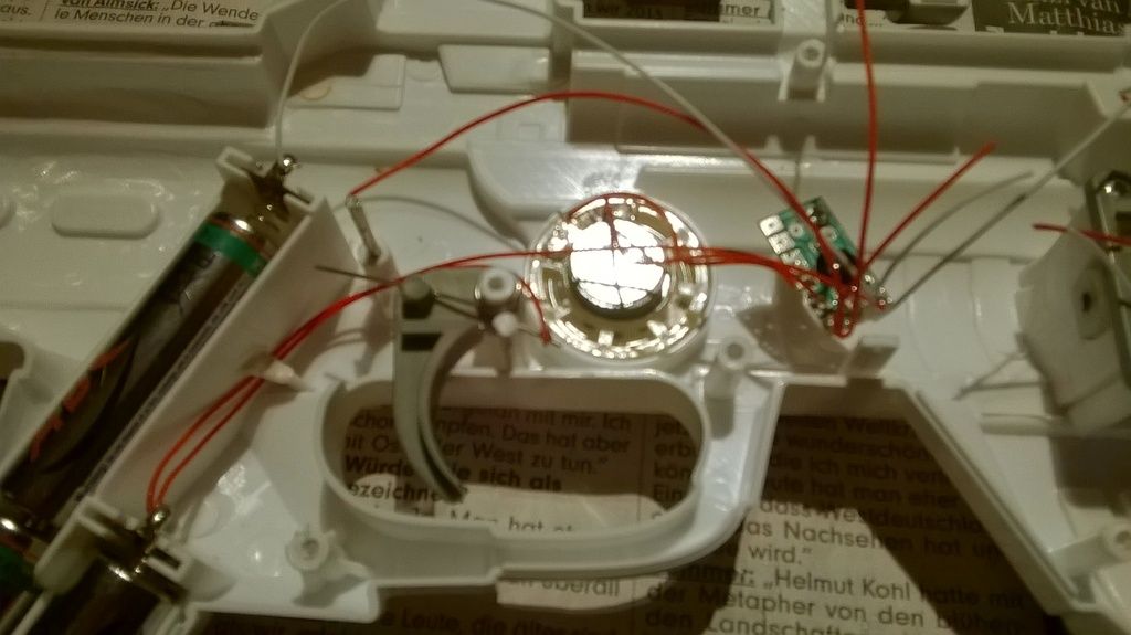

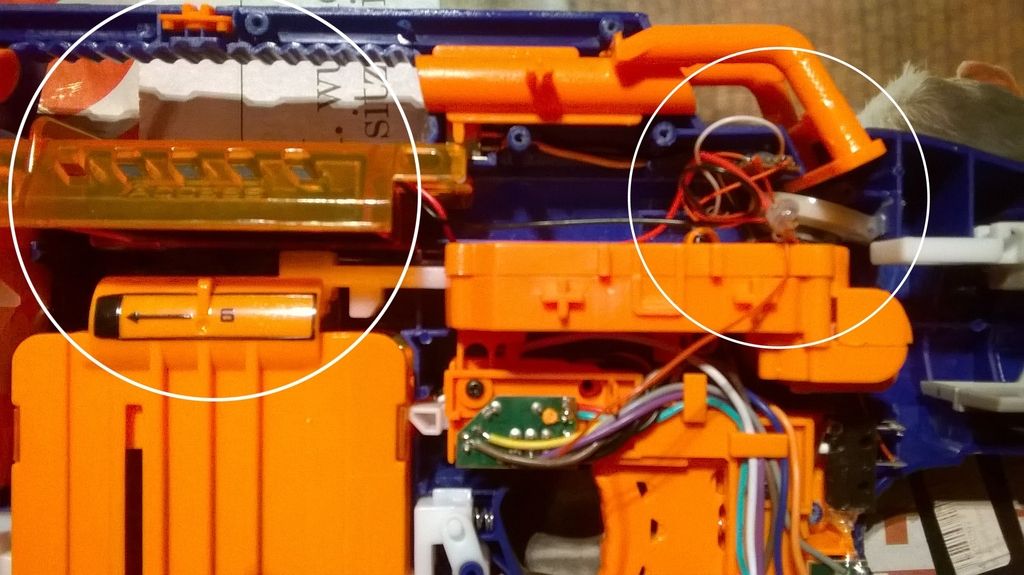

Bei einem Troop in einer Kaufhof-Spielwarenabteilung habe ich mir eine 7 Euro-Spielzeugknarre gekauft, die neben unnützen Lichteffekten auch einen ganz netten spacigen Sound aufzuweisen hat. In einem ersten Arbeitsschritt habe ich Chip und Lautsprecher aus der Waffe ausgebaut (und den Rest entsorgt).
(Sorry, dass das Bild so unscharf ist, war mit dem Handy aufgenommen.)

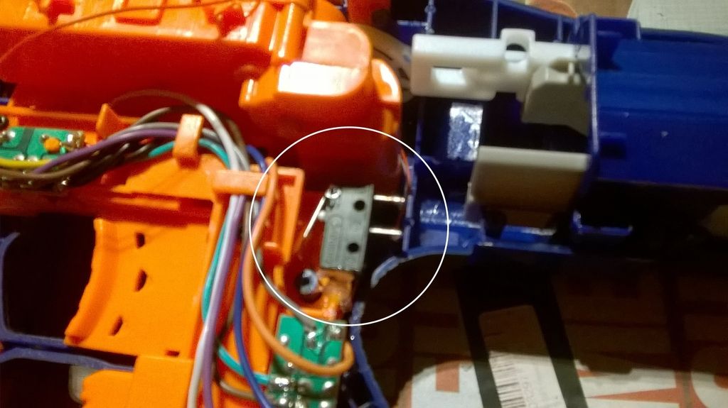

Diese Soundeinheit wurde mit Hilfe eines Mikroschalters aus dem Elektronikmarkt so in die NERF-Gun eingebaut, dass
  1. der Sound ertönt, wenn man ganz normal den Abzug betätigt und
  2. die ursprüngliche NERF-Funktion in keinster Weise beeinträchtigt wird. :mrgreen:
Chip, Lautsprecher und Verdrahtung sind in einem ungenutzten Bereich oberhalb der Mechanik untergebracht, das Batteriefach (ebenfalls aus dem Elektronikmarkt), so in die Klappe an der Oberseite (die zur Beseitigung von Ladehemmungen gedacht ist) geklebt, dass es einfach mit verschoben wird.
Auf diesem Bild kann man den Mikroschalter sehen, der vom Abzug ausgelöst wird. Ist leider auch sehr unscharf. Sorry.
Wenn das Magazin entfernt ist, lässt sich der Abzug Dank mechanischer Sicherung übrigens nicht betätigen, also auch kein Sound ohne Magazin - maximaler Realismus. :mrgreen:

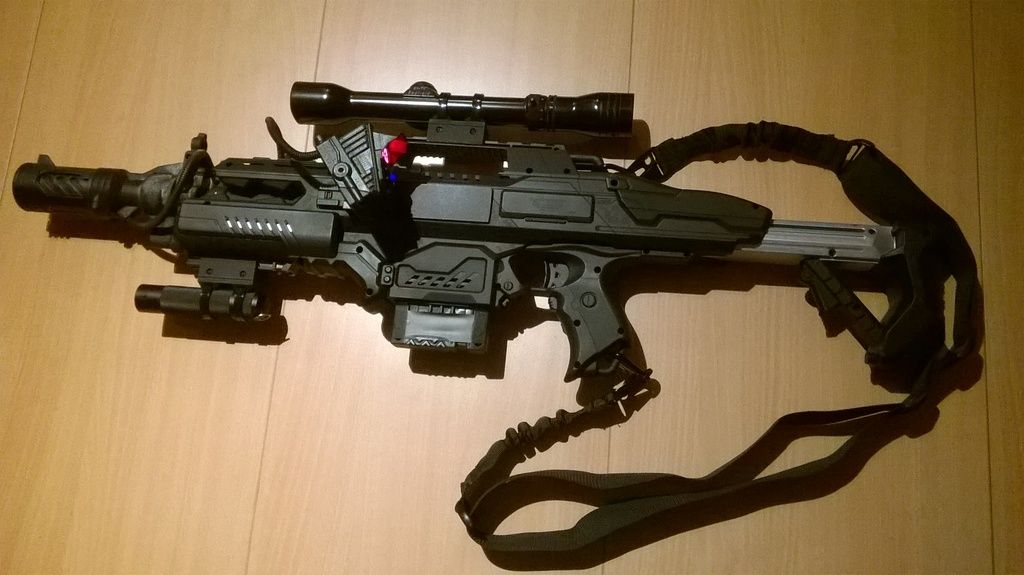

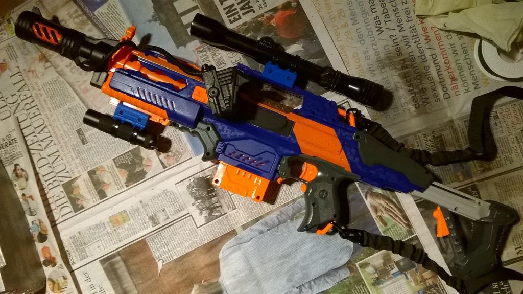

Mein Rollenspielcharakter hat ein Scope auf das Gewehr montiert, außerdem hat das AR-1 einen Glow Rod (taktisches Licht) unterm Lauf, wahlweise ersetzbar durch ein Vibrobajonett. Also habe ich mir Adapter für die taktischen Schienen der NERF sowie eine schön helle :mrgreen: LED-Lenserlampe besorgt. Ein (echtes) Zielfernrohr hatte ich noch von einem alten Kleinkalibergewehr meines Vaters.
Der Kasten an der Seite, die Schläuche und das orange-schwarze Laufstück gehören zu einem Munitionszähler für NERF-Waffen. Aus meiner Sicht ein netter Zusatzeffekt, vor allem aber werden durch den längeren Lauf die Proportionen der Waffe etwas … realistischer.
Manche mögen sich an dem (für NERF-Waffen typischen) übertriebenen Durchmesser der Mündung stören, aber da das AR-1 laut Quellenbuch wahlweise auch “Flares” verschießen kann (ich nehme mal an, damit ist Gefechtsfeldbeleuchtung gemeint), ist das große Kaliber aus meiner Sicht zumindest für diese spezielle Waffe nicht unrealistisch. :mrgreen:
Die großen hässlichen NERF-Schriftzüge habe ich übrigens kurzerhand mit zugeschnittenen Aluminiumplatten überklebt.
Naja, das Ganze musste dann nur noch in Silber und Schwarz angesprüht werden (ich benutze für das Mattschwarz übrigens Ofenrohrlack, funktioniert meiner Meinung nach am besten) …
… und am Ende sah es dann (inklusive taktischem Trageriemen) so aus:
Auch hier fehlt noch ein wenig Weathering. Bilder der wirklich fertigen und geweatherten Waffe sind zusammen mit dem Kostüm im Harnischhaus zu finden.
Das Ergebnis ist ein halbwegs realistisch aussehendes Blastergewehr mit Trageriemen, einziehbarem Schaft, Sound und erhaltener NERF-Funktionalität inklusive Munitionszähler, wechselbaren Magazinen, echtem Scope und taktischem Licht.

Nämlich würde ich dir noch empfehlen, bei deinem Oberteil diese Klettflächen, die normalerweise bei den Tacshirts dazu da sind, da irgendwelche Patches draufzumachen, zu entfernen. Hab ich bei meinem Oberteil auch gemacht und es sieht einfach so viel besser aus.
Ist auch in fünf Minuten getan, nur kurz die Naht auftrennen und fertig. :wink:

Oder Du machst Dir einfach “Oberarmplatten” und befestigst die auf dem Klett :wink:

@ Mirsh und Darman: Ich habe die Klettstreifen mittlerweile entfernt. Hatte ich schon länger vor, war mir aber bisher nicht so wichtig. Jetzt sind se ab. :slight_smile:
