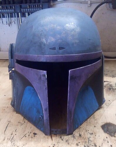

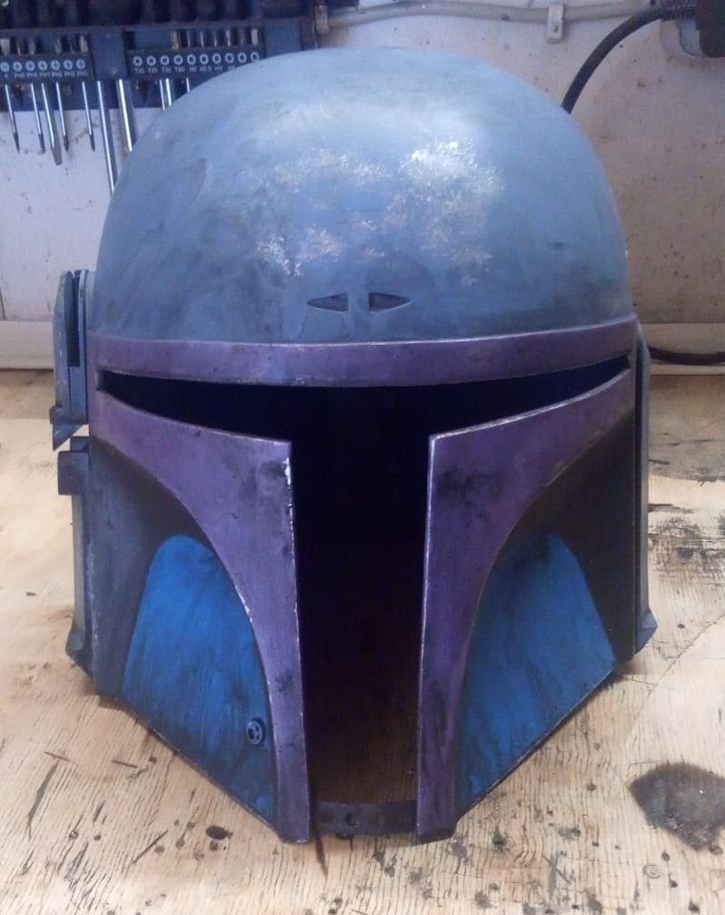

Mal am Samstag den T-Rex fix ausgebaut. Ich frag mich warum das bei so manchem so lange dauert mit dem Ausbau? :unamused:
Und gleich mal die Farben definiert und bestellt
Und so wirkt es lackiert und mit Dreck ^^

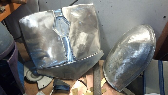

So, die Woche mal an der Metallfront gearbeitet.
Alle Platten ausgesägt und angefangen das Brustplatten-system erfolgreich zu testen und die Schulter getrieben.
Hab von dem Aufbau der Brustplatte und das Treiben vom Chestdiamond mehrere Fotos gemacht. Werde über Wochenende jenes ergänzen

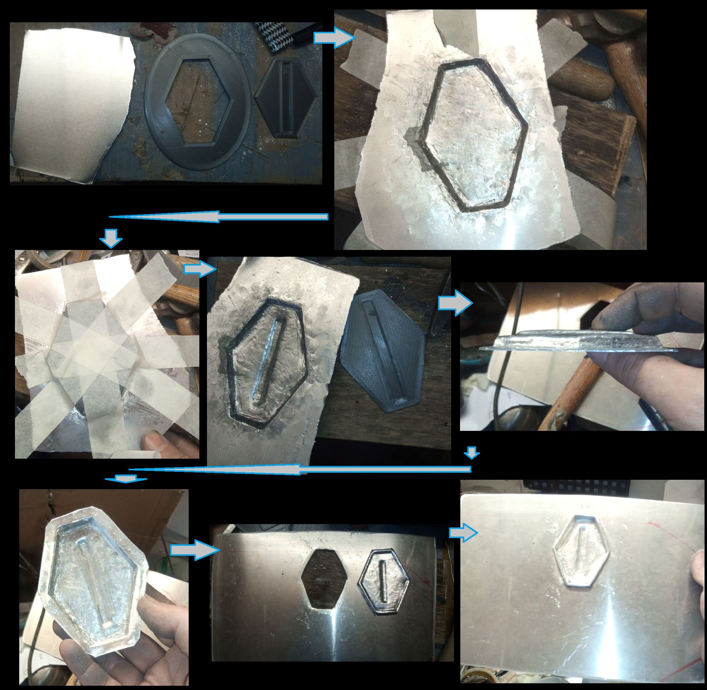

Chestdiamond Treiben.
Der Chestdiamond ist an der Brust das komplexeste mit 3 Tiefen. Da ich schonmal mit Kupfer experimentiert hab hab ich mir für den Diamanten ein Hilfswerkzeug designt und mit 100% infill ausgedruckt.
Es sind 2 Formen. Eine Außenform für die grobe Kontur, eine Innenform (mit Ziehspalt abstand). In der Praxis könnten die höhenmaße etwas besser sein und ich musste den ersten versuch in die tonne Kloppen weil ich am Anfang nicht weit genug getrieben hab, aber nun gut.
Anfangs einfach ein Blech auf die große Platte gelegt und mit dem Kugelhammer die Tiefe getrieben. Die Ecken hab ich nochmal mit nem einfachen (kleinen) Schlosserhammer und einer flachen Kannte von beiden Seiten ausdefinieren können - Meißel wären bis dahin fast unnötig.
Das innenteil hinten aufgetapet und für die rechteckige Vertiefung im Diamanten nochmal der selbe Schritt. Da diese kleine Vertiefung recht schmal ist, musste ich nen Meißel nehmen um die Ecken auszudefinieren.
Am Ende einfach nur den Rand ausschneiden und einmal umbördeln. In der Zentralplatte aus den Templates ein 6-eck ausschneiden und den Diamanten einfach einsetzen. Da ich schnell fertig werden wollte, hab ich das Loch zu groß gemacht und ich muss ihn später kleben.
Ich überleb mir auch grad, hätte ich beim ausschneiden der Platte am Ende ein paar Zapfen gelassen die dann auf der Rückseite umgeschlagen werden würde die Platte solide sitzen. Aber das war ja auch der erste Versuch ^

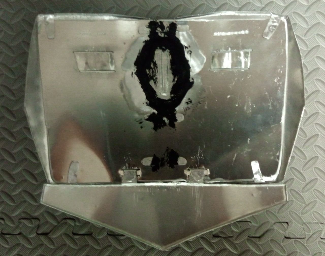

Nachtrag zur Brustplatte.
Wer die SChablonen von mir hat: die zwei äußersten Schlitze kann man sich im prinzip sparen, wichtig sind nur die in der mitte und die für die Bauchplatte zum einhaken. Wobei man die Bauchplatte auch sicher mit Nem stück Leder und Nieten lösen kann.
Zusätlich sind 2 schlitze in der mitte links und rechts praktisch um später das Band durchzufädeln zum tragen.
Hab den Chestdiamond bei mir mit Teroson kleben müssen da ich beim versuchsmodel recht viel spaltmaß hatte .
Jo, hab ich auch schon festgestellt, dass die Schlitze überflüssig sind. Oder sagen wir mal so: Hab mich gefragt wie zur hölle die laschen da rein gehen sollen. XD

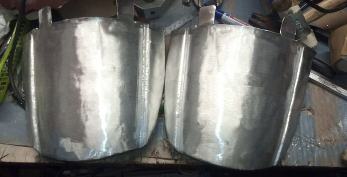

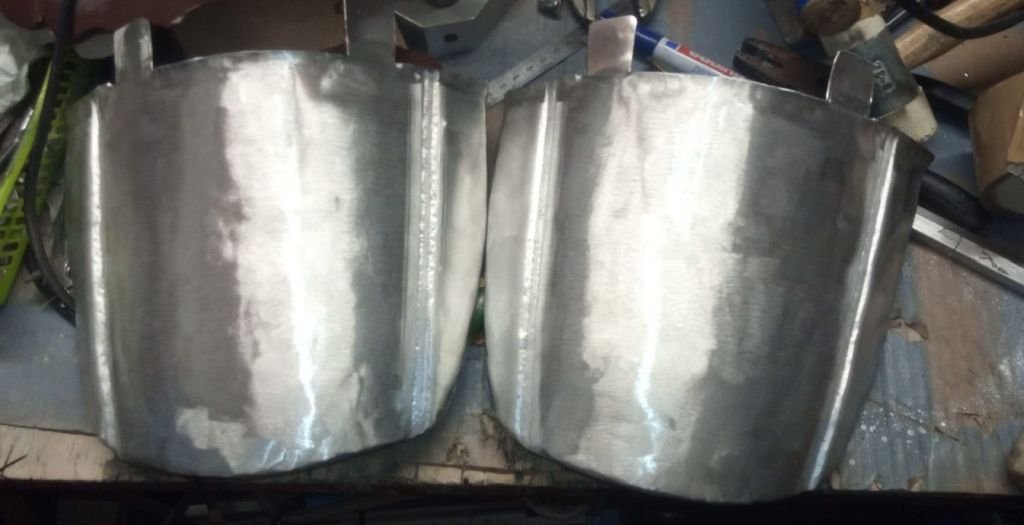

So mal was neues.
Da mir die 2. Schulterplatte beim Treiben gerissen ist, hab ich erstmal die Hüftplatten gemacht.

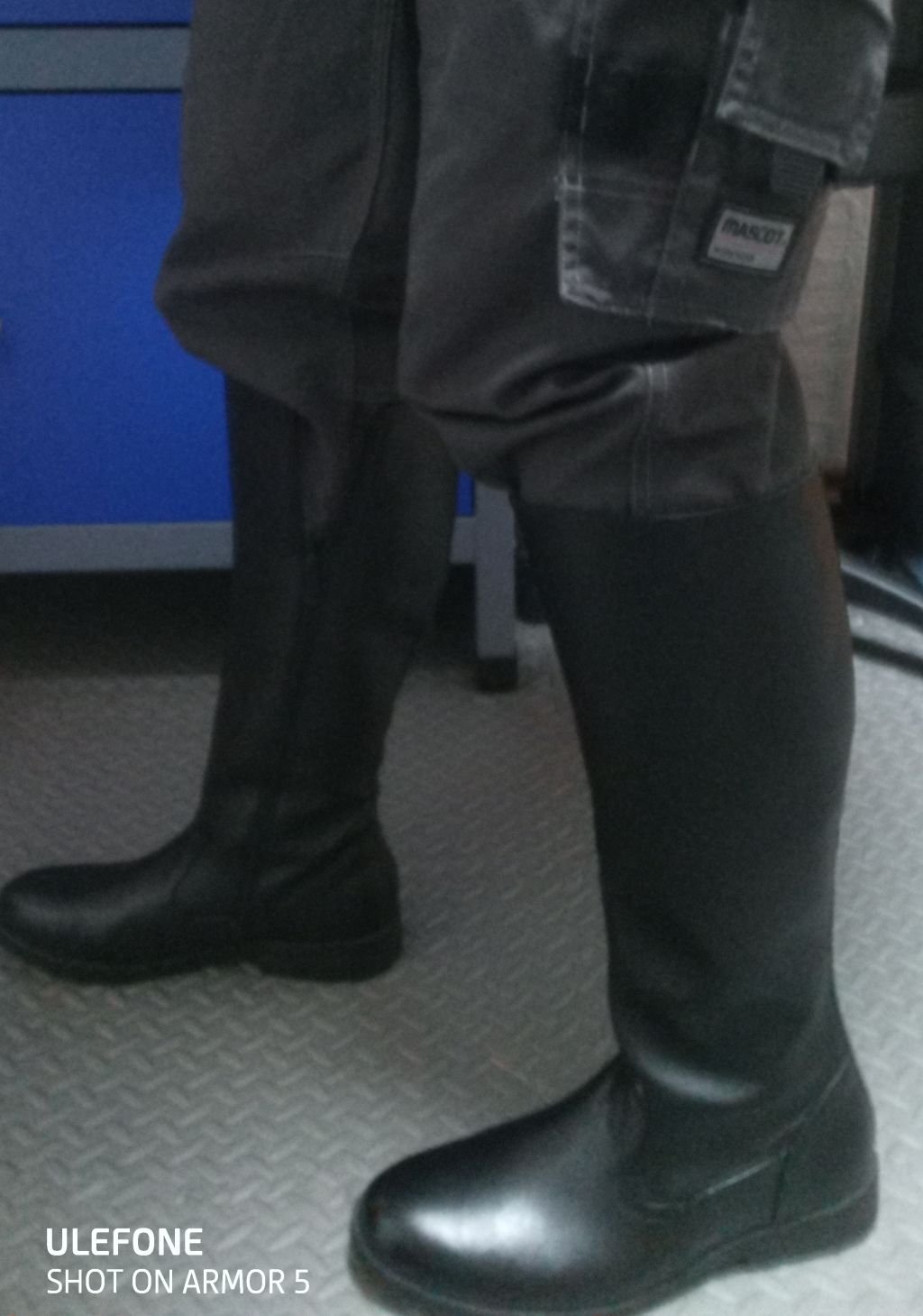

Mittlerweile sind auch meine Reitstiefel gekommen
Gabs für umgerechnet 72€ bei Aliexpress und sind sogar recht stabiles ECHT-Leder
Natürlich passen sie an der Wade nicht aber ich denke ich werden den Reißverschluss kürzen und oben den Verschluss überarbeiten. Da auf beiden Seiten eh dieser Riemen mit der Tasche drüberkommt werden diese umbauarbeiten auch gleich vertuscht. ^^
