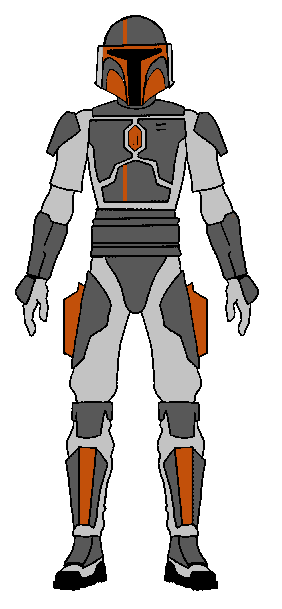

Meine Planung von Tantius
So erstmal hallo, da ich schon eine weile überlege mir eine Rüstung zu bauen habe ich jetzt mal gedacht ich greife mal an .Mein Plan war jetzt erstmal eine Rüstung in Grau Orange zu bauen die Details kommen dann am ende wenn ich es in meinen Händen halte .
Die Frage ist jetzt noch ob Hartschaumplatten oder Metall besser ist ?
Ich selber bin 1,83m und wiege etwa 89kg.
MfG Tantius
Also die Frage ob Hartschaumplatte oder Metall besser ist kannst du streichen. Hier wird ausschließlich mit Metall gearbeitet. Ausnahme sehen wir hier nur bei Helm und ggf Gauntlets. Der Rest wird aber qualitativ aus dem guten Metall hergestellt. Ist ja eine Schmiede und kein Spielzeugladen.
Ansonsten aber schickes Design. Den Diamond in der Mitte Orange hat einen Zielscheiben Effekt was aber der ein oder andere hier auch hat.
Danke da hat sich eine Frage schon geklärt.
Ja mit der Zielscheibe sehe ich jetzt auch so aber ist erstmal nur ein Farbkonzept.
Das mit dem Metallplatten ergibt sich daher das wir die SCHMIEDE sind und eine Beskar’gam ist eine Rüstung aus Mandalorianischen Eisen.
Der Zielscheiben-Effekt wurde ja schon genannt, der ist nicht so pralle…

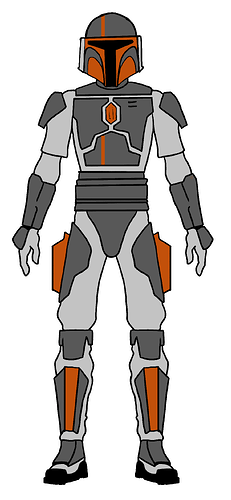

Ich habe mal die “Zielscheibe” entfernt.
Schablone Gr. L sind raus und Konzept in die richtige Ära verschoben
Hmmmm, da kommt bei mir jetzt die Frage auf ob der Deathwatch Plattensatz mit den Schenkel Holstern tatsächlich beabsichtigt war oder ob der Klassiche Jango satz übersehen wurde …
Ansonsten solides Konzept. Die Farben gefallen mir.
Und weil ich hier eh schon am schreiben bin:
Platten aus Alu zu machen ist zudem leichter und Günstiger zu bauen. Ganz zu schweigen vom Tragekomfort und Haltbarkeit.
Nun gut, jetzt aber zuerst die Anprobe von Papier auf deinem Körper.
Viel Spaß weiterhin
Metall natürlich. Pfff. Hartschaum Platten. Wo Komm wa denn da hin? XD
Farbkonzept ist cool.
Für die Papier Anprobe zieh dir am besten was an was die materialstärke der Weste simuliert. Eng anliegenden aber dicken Pulli zum Beispiel. Und Fotos nach Möglichkeit frontal mit selbstauslöser machen und bauchnabel markieren. Dann können wir am besten beurteilen wie es passt.
