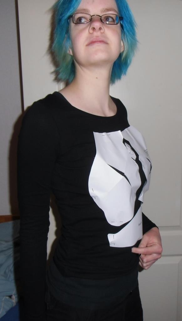

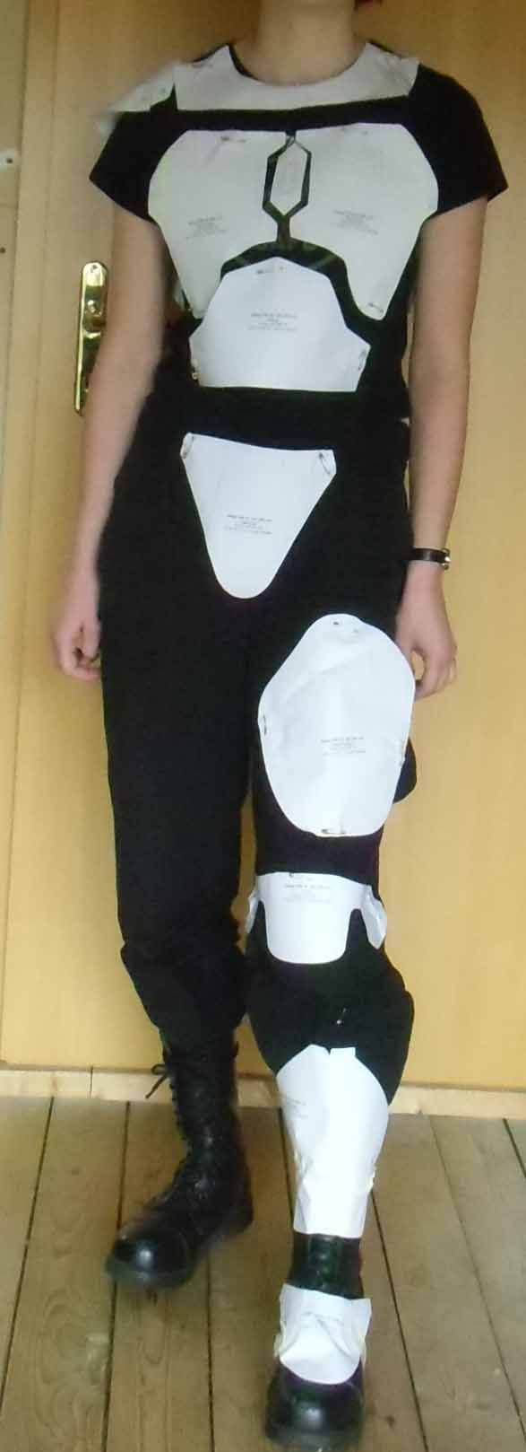

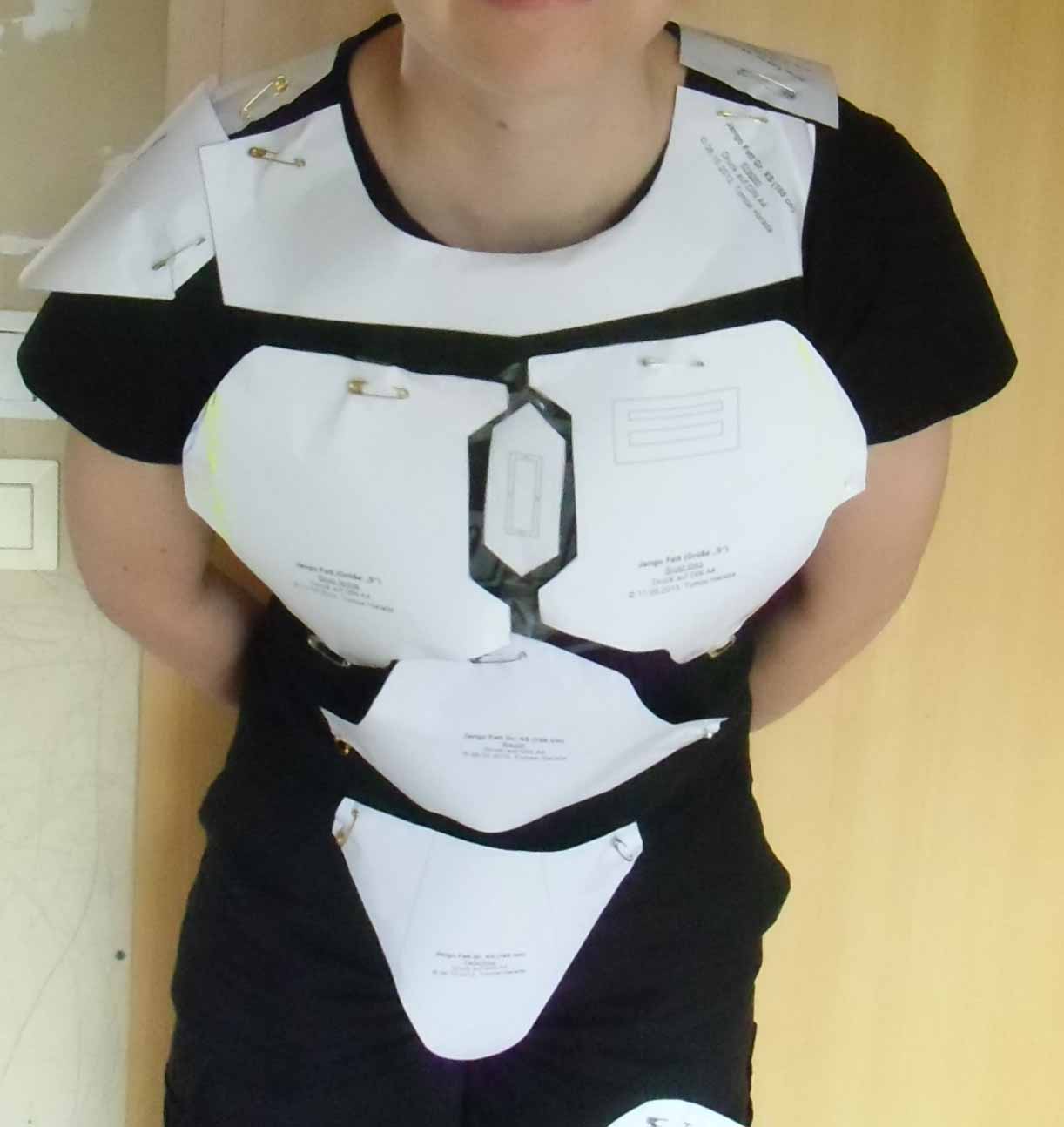

OK, nächster Versuch der Papiervorlagen für Narina. Allgemein war das der JangoXS, nur die Brustplatten waren S. Da braucht die Gute aber eindeutig Rav Bralor.
Die Schulterplatten sehen auch ziemlich süß aus.

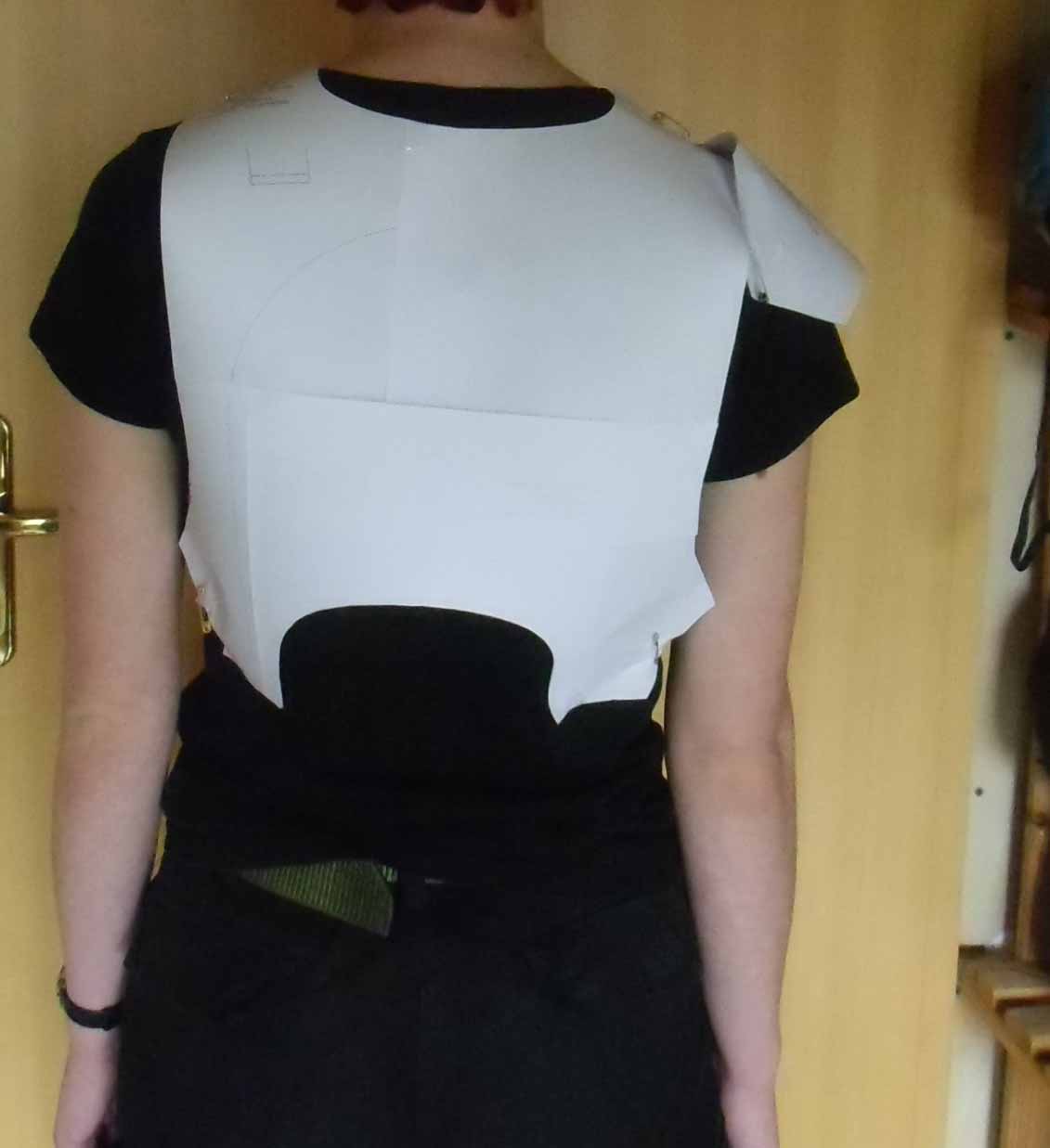

Mit der Rückenplatte sind wir uns nicht ganz sicher, tendieren aber dazu, dass sie eher zu breit ist.

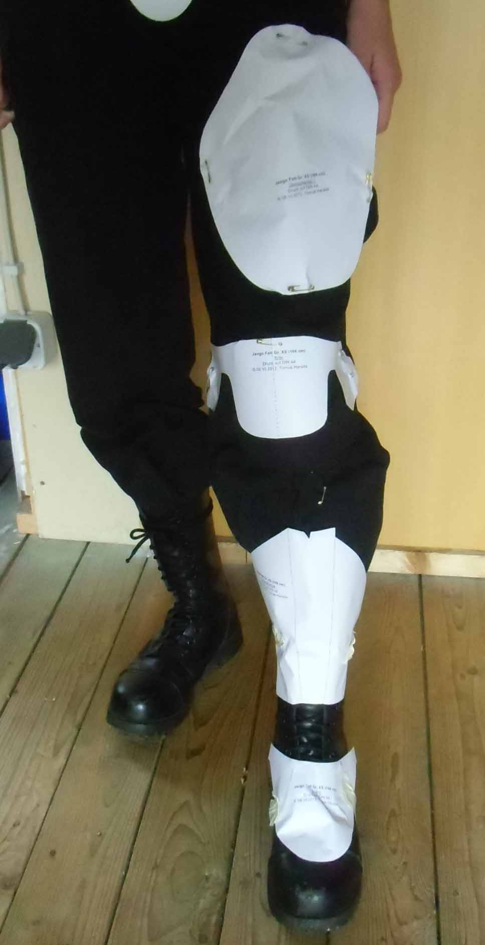

Bein, Kragen, Tiefschutz und Bauch passen so weit, auch von der Lage her, aber den Bauch müsste man wohl dann auf den Rav anpassen.
Was sagen unsere Jungs?
Ich würde sagen Kragen minimal kleiner, Rücken ca. 2-3cm pro Seite verschmälern, Oberschenkel und Schienbein evtl. etwas in die länger und Schulterplatte eine Nummer größer
Rest schaut gut aus
Gut, mag mir dann jemand die S-Vorlage schicken, damit ich die Schulterplatte ausprobieren kann? Bei den anderen - gerade das Verlängern sollte ich wohl nicht alleine versuchen, denke ich. Oh, und Brustplatten bräuchte ich auch kleinere, die von Rav 170cm waren zu groß.

So, nach diversen “Ich hasse Menschen und Kaufhäuser an Samstagen!”-Anfällen haben wir dann doch Stoff für die Weste gefunden. Außerdem gibt es Anprobebilder der Brust- und Bauchplatten von Rav Bralor 160cm. Bei der Rückenplatte würde ich die von Jango schmaler machen wollen, beim Rest dann auch die beim letzten Mal genannten Anpassungen.
Ich will nicht meckern, aber irgendwie tue ich es wahrscheinlich doch, kann vielleicht jemand eine Rückmeldung geben? Es ist irgendwie frustrierend, wenn man monatelang gar nicht vorankommt, weil einfach nie jemand etwas schreibt, und man dann sieht, wie andere verdammt schnell ihre Vorlagen in der richtigen Größe haben und anfangen können. Ich meine, ich erwarte nicht, dass alles auf Anhieb passt oder was weiß ich, aber es wäre schön, wenn zumindest Kommentare kommen würden.
Oookay okay. :wink:
also ich finde die rav bralor platten passen soweit gut. ich kenn den satz jetzt nicht so genau, daher bin ich nicht sicher, aber kommt da keine kragenplatte dran? sieht da oben so kahl aus. ^^
Da hieß es beim letzten Mal, dass die der vorigen Anprobe passte, also hatten wir darauf verzichtet, sie hervorzukramen^^ Ich kann aber auch gerne nochmal die Gesamtanprobe machen, damit man das Gesamtbild sieht.
Gesamtanprobe ist in dem Fall besser, denn da kann man die Abstände besser einschätzen.
Alles klar. Dann werde ich das morgen mal mit Jare machen. Wäre dann allerdings eine Kombination aus Rav und Jango.

Ich habe mich bemüht, aus all den Anproben das beste herauszuziehen und einen weitgehend Jango-basierten Plattensatz mit nur den Brustplatten als kleine weibliche Note zusammenzustellen, im Rücken etwas schlanker ist und im Beinzeug länger. Die Bauchplatte habe ich dabei bewusst mit der winkligen Oberkante belassen.
Bitte beachte bei der Anprobe: die Wölbung der Brustplatte kommt vom Treiben, dabei bleibt die Außenkontur unverändert - bitte durch einschneiden simulieren und nicht zu breit machen. Bei den Fotos wäre ein Ganzkörperfoto git, dabei bitte grade und frontal zur Kamera stehen, Füße hüftbreit auseinander, keine verdrehten Posen, keine verzerrenden Bildwinkel.
