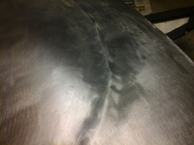

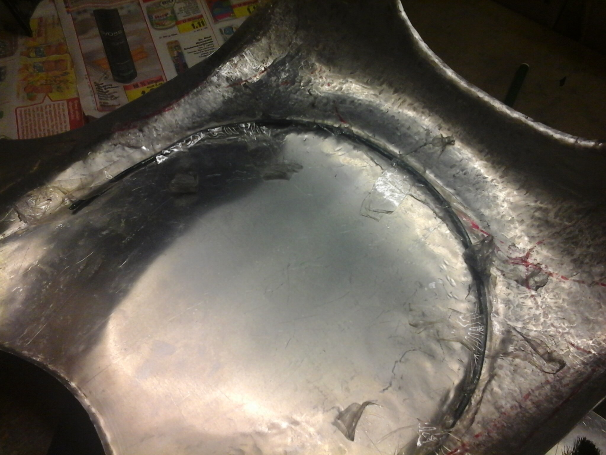

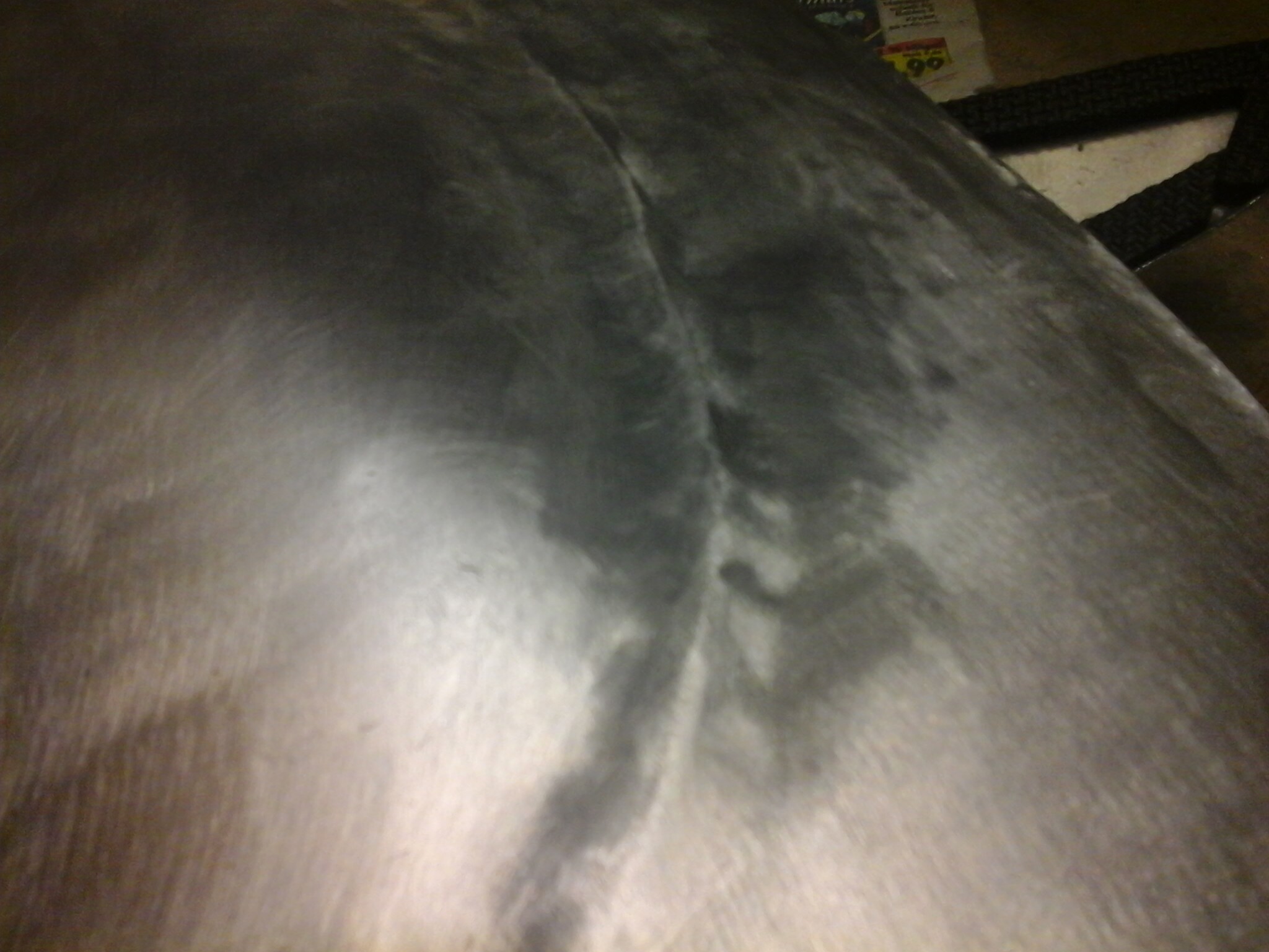

btw: Um diese Riefe hinte reinzubekommen ist mir mal ne recht simple Idee gekommen…
Blumendraht :smiley:
Einfach ein Stück dicken Draht im richtigen Winkel gebogen und auf die Innenseite angetapet.
von der außenseite mit den richtigen Hämmern und untergrund dann den Wulst rausgearbeitet.
