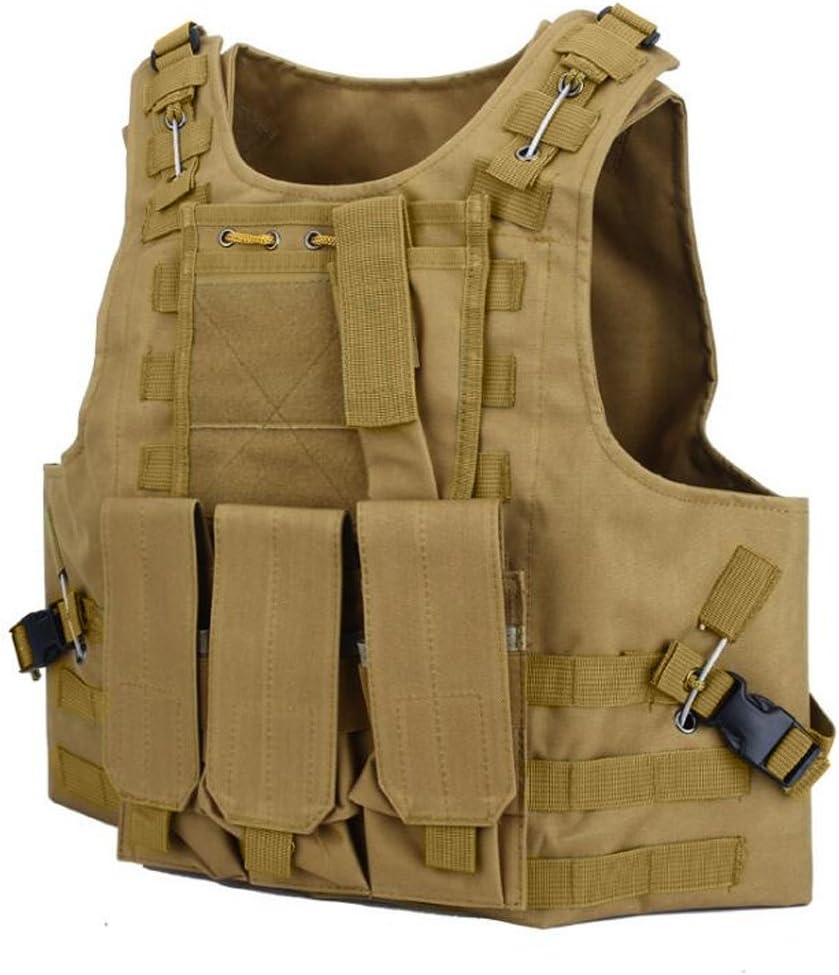

Derweil hätte ich mal ein paar Fragen bzgl. meiner Weste da die einige von euch auch nutzen (oder zumindest einer, denn die wurde mir von einem Mitglied empfohlen :wink: )
Es wär dieses feine Teil:
  1. Haben die ganzen Schnallen und Seile einen nützliche Zweck für meine Gam, oder kann das alles ab? Manche Sachen müsst ich nämlich abschneiden da sie fest mit der Weste vernäht sind.
  2. Wie befestige ich am besten die Schulterplatten? Mach ich die besser auf das Shirt, das ich unter der Weste hab, oder auf die Weste. Wenn zweiteres dann wie? Auf den Grafiken der Rüstung ist dieser Teil ja quasi verlängert. Wie geh ich hier am sinnvollsten vor?
Ich persönlich bin kein Fan von dem Molle System. Das schaut zu sehr nach diesen Tactics-Fett aus bzw zu irdisch.
Hast du mal nach einer Bundeswehr Splitterschutzweste geschaut wenn du in die Richtung gehen willst? Dort hast du Schulterflügel um die Platten super zu befestigen.
Oder eben selbst eine nähen bzw nähen lassen aus Echtleder. Ist im Grunde auch kein großer Akt.
Grad mal geschaut. Entweder sie haben keine Schultern oder sie sind Camouflage. Würde da aber schon gern auf schwarz gehen wollen.
Vom Nähen hab ich leider echt null Plan :cry:
Muss mich hier Krug 100% anschließen.
Vor allem Finger weg von diesen Softair Westen, da wirst du nicht glücklich damit.
Bei den splitterschutz westen solltest du darauf achten das die Einlagen dabei sind ansonsten labert die zu arg. Dann sollten aber auch die Platten angepasst werden.
Lederweste ist natürlich am empfehlenswertesten. Aber kein kunstleder nehmen
Splitterschutzweste: die Einlagen braucht man nicht unbedingt, stattdessen kann man sie mit Abstandsgewirke füttern und man kann die Außenhülle färben.
Ich habe auch eine Splitterschutzweste vom Bund, diese habe ich noch schwarz gefärbt.
Jaro hat auch eine Splitterschutzweste und diese mit Lack behandelt.
Airsoftweste: ist eher suboptimal, zu viele Schlaufen die weg müssen, fehlende Schultern usw.
Lederweste: bekommt man nur geschneiderte, sind teurer in der Anschaffung aber dafür auf Maß (Jaro stellt zb. welche her)
Kunstlederweste: kurz gesagt … HELL NO!
längere Erklärung: die Oberfläche setzt sich irgendwann ab und man sieht das darunter liegende Gewebe.
Du schwitzt darunter wie ein Schwein, da sie weder Schweiß aufnimmt noch Luft an dich ran lässt.
Gutes Kunstleder ist meistens teurer als echtes Leder.
Mit Pech reagiert das Kunstleder mit dem Lack deiner Platten —> bedeutet oft Weste muss neu gemacht werden und die Lackierung der Platten auch.
Hmmm also ich hab mir jetzt mal ein paar Gedanken darüber gemacht und werde wohl versuchen mir selbst eine zu schneidern. Hinsichtlich Gürtel, Holster und sonstigen Applikationen ist es wohl sowieso ratsam, dass ich mich am Schneidern versuche. Wird ja dann nicht bei der Weste bleiben. Nur schade um die 40€ für das Paintball-Ding XD
Wer hat diesen die Weste empfohlen und warum hast du nicht vorher hier in deinem Konzept gefragt? Hier bekommst du Rat von mehreren, es dauert zwar länger, dafür hast du Erfahrungsberichte.
Verwenden kann man sie schon, nur hat man eben die ganzen Laschen, die Nerven und keine Schulterlappen
Ich weiß es leider nicht mehr, hab euch letztes Jahr auf der Fark besucht.
Ja ist jetzt halb so wild. Vielleicht bekomm ich sie ja noch für kleines Geld los :slight_smile: Seine Gam gefiel mir halt recht gut, deswegen hab ich nicht mehr groß nachgefragt.
PS: Kann es sein, dass es Faranox war? Hab mal in meinem Discord-Verlauf geschaut :smiley:
Wer dir die empfohlen hat wüsste ich auch gern. Man kann es versuchen, aber ich würde wirklich ALLE Schlaufen die nicht zum schließen benötigt werden ab machen, weil es sonst doof aussieht. Ist dann aber natürlich die frage wie das Gewebe da drunter dann aussieht. Mit den Schulterplatten muss man dann etwas tricksen. Ich hab meine z.B. auf nen Lederstreifen mit Klett befestigt und dann zwei kleine Klickschließen dran gemacht mit den entsprechenden Gegenstücken an den Schultern der Weste.
Ooooder wenn du schon bestellt hast und die passt, nimm sie als schnitmuster für ne einfach Leder Weste. Da kannst du die Flügelchen ja dann ergänzen. Und die weste kannst du für irgendwas anderes nehmen. Umbrella Cosplay oder sowas.
Hab mich auch letztes Jahr für die Splitterschutzweste entschieden. Die Einlagen raus gemacht damit es nicht ganz so warm drunter wird und dann im Chlorwasser einwirken lassen und 2 mal mit Färbemittel in der Waschmaschine eingefärbt. Ist wirklich kein Hexenwerk. Man sieht noch ganz leicht den Flecktarn durch wenn man genau hinsieht ( mit 3 x Färbemittel wäre es denke ich komplett schwarz gewesen) aber dadurch, dass das meiste sowieso mit Platten bedeckt ist fällt das nicht auf.
Du hast damit gleichzeitig wie oben schon angesprochen die Schulterflügel und den Halsschutz den man mit einem Druckknopf aufstellen kann und somit die Halspartie verdecken.
Für den Junior widerum hab ich eine Leder Weste angefertigt. Stalker hat mir eine Schablone dafür zum anpassen zugeschickt und dann mit Klett und Knöpfen an den Seiten verbunden um sie leicht an- bzw. auszuziehen.
