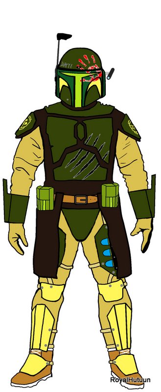

nachdem ich nun im Forum gestöbert habe, stelle ich euch mal mein Konzept vor.
Da ich von der Statur eher groß und kräftig gebaut bin (1,88m/115kg bin Handballkreisläufer ^^) wollte ich dementsprechend ein wuchtigen Berserkerähnlichen Haudrauf-Mando-Konzept. Zeitlich einzuordnen zwischen 20 VSY und 5 Jahre NSY.
Von der Farbwahl tendiere ich momentan zu Grün und Weiß, wobei das Grün ein helles mattes amerikanisches Armeegrün sein soll.
Geplant ist der TREX Helm bei dem ich neben dem Rangefinder, sprich auf der anderen Seite, eine Leuchte oder Lampe am Helm anbringen, so in etwa wie Republik Kommandos sie haben. Hab momentan nur den Boba-Helm von Hasbro da, aber der ist ja eher n Spielzeug^^.
Auf dem Helm sollte ursprünglich mal ein Blutverschmierter Handabdruck, diese Idee schwebte mir schon seit Jahren im Kopf, aber nach Episode 7, wird das wahrscheinlich häufiger kommen :/
T-Visor soll silbern werden.
Bei den Platten wollte ich Jango-Platten nehmen für den Oberkörper, sprich Brust, Bauch und Schulter. Die Weste soll hellgrau sein.
Weil ich die Knieschoner von Boba und Jango nicht wirklich schön finde und sie mir unbequem vorstelle, wollte ich die Schienbeinplatten nach oben hin verlängern, sodass sie die Knie bedecken und diese mit Gurten um die Waden fixieren. Ob das bequemer sein wird, sehe ich dann. „Normale“ Knie- und Beinschienen wollte ich dennoch machen, was man hat, das hat man ^^.
Oberschenkelplatten sollen ähnlich wie bei Jango sein, nur nicht ganz so rund, sondern ein wenig kantiger, so in Richtung Deathwatch, außerdem will ich diese ebenfalls mit Gurten am Oberschenkel und Gürtel fixieren.
Jumpsuit bzw. Zweiteiler, wie ich hier herausgefunden habe die bequemere/flexiblere Variante, soll Sandfarben/Beige werden.
Gauntlets will ich mich an denen von Obi-Wan aus Clone-Wars orientieren, im Sinne von, sie sollen über die Ellbogen hinausreichen. Das ganze natürlich ein wenig wuchtiger, aber da habe ich mir noch nicht allzu viele Gedanken gemacht, weil ich einfach noch nicht weiß was mach- bzw. umsetzbar ist für mich.
Stiefel habe ich schon die denke ich passenden in hellem Braun (Timberlands die klassischen aber nicht in diesem unschönen Gelb-Beige), passend dazu sollen die Handschuhe auch in einem ähnlichen Farbton oder grau sein.
Gürtel mit ein paar Taschen wie Boba/Jango Fett. An den Gürtel will ich einen Kama anhängen aber mal schauen wie das mit der Befestigung mit dem Oberschenkelplatten dann vereinbar ist, ansonsten muss der so gebunden werden. Deswegen noch nicht auf dem Bild unten
Waffentechnisch habe ich momentan einen neu lackierten EE3-Blaster von Hasbro. Geplant sind Ionengranate/n, die ich am Gürtel befestigen will und eventuell ein Vibromesser, dass man aus den Gauntlets bzw. aus der Scheinbeinplatte ziehen kann. Bin aber auch ein Riesenfan des Dunkelschwerts von Pre-Viszla, aber ob das passt. Ne größere Wumme will ich dann später mal in Angriff nehmen.
Weathering soll viele Kratzer und Biss-Male wie nach einer Jagd auf Akk-Wölfe oder Nexu beinhalten.
Und wenn das soweit fertig ist, will ich was auf die Schulter packen, ähnlich den Schulter-Pauldron von Jaro, wodurch es noch breiter wirken würde evtl. eine weiter Leuchte oder von dort ein weiteres Vibromesser zücken können.
Das wären so mein Plan unten mal ne Zeichnung dazu, bestimmt kommen mir beim werkeln noch ein paar Ideen. Jetzt bin ich gespannt auf eure Kritik^^
Ohne Kama

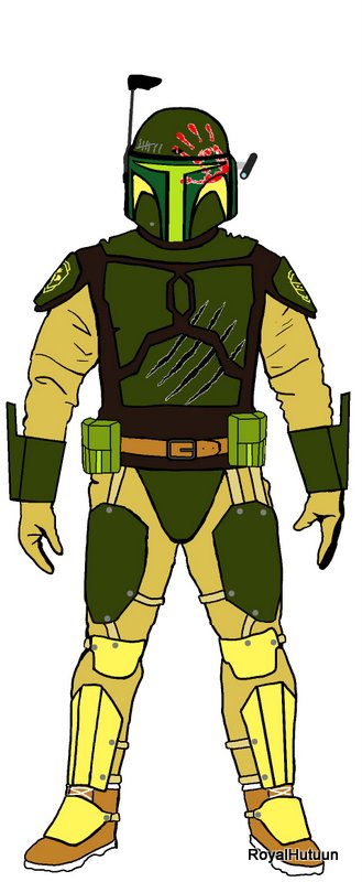

mit Kama
oya oya

Konzept klingt ganz gut, nur solltest du evtl versuchen, solche Schienbeinplatten wie du in deiner Zeichnung hast zu vermeiden, sieht einfach bescheiden aus ^^
versuche es lieber mit dieser Version
oder solcher Version nur eben bis zum Knie verlängert
Ich habe EVA-Platten gelesen... mach das nicht, hält einfach weniger aus und wenn lack abplatzt sieht es billig aus, wir hatten so einige Leute bei uns die davor nie mit Metall gearbeitet haben, von 13 Jähriger (damals Adika) bis Studentin, die davor noch nie Handwerklich gearbeitet hatte (Daala).
Das Einzige was ne kniffelige Arbeit ist, ist die Rückenplatte und da ist egal aus was du sie machen würdest

Endlich mal wieder ein Konzept was von vornherein sinnvoll ist und keinen sniper oder klingenfuchtler beinhaltet. XD
Mir gefällt es gut. Wobei weisse platten natürlich viel Dreck brauchen werden.
Mit der Lampe im Helm kannst du mal bei Stalker gucken. (weiter unten und 2. Seite)
Und lass die finger von EVA. Das ist was fur einfache cosplayer.

Klingt alles in allem sehr vernünftig.
Ich lob mir auch die Stelle mit "Ich mach mal auch normale Knie und Schienbeine" sehr vernünftig Ideen wie du die Schienbein-Verlängerung umsetzen kannst hast du ja schon bekommen.
Und statt Eva, Foam oder so nimm gleich Alu.
Stalker hats schon erwähnt, ich war 13 als ich mich hier angemeldet hab ^^ Und habs auch geschafft ne AluRüstung zu bauen, damals noch im Kinderzimmer jetzt in der werkstatt vom Freund

Kann mich den anderen nur anschließen, nimm Alu. Ich hatte zuerst auch gehörig Respekt davor, aber im Prinzip ist es total einfach und das Material verzeiht auch eher Fehler als EVA oder sowas.
Ansonsten sieht's gut aus, das Farbschema erinnert mich spontan an die Jungs hier:
Dementsprechend würde ich für die weißen Teile kein Reinweiß nehmen, oder das Weiß dann durch Dreck etwas runterdunkeln, damit es nicht so raussticht.

Das macht mir Mut Ad´ika Ka´gaht ^^ und werde mich am Alu versuchen. Bin auch schon am Blechereien googeln in der Umgebung.
@ Mirsh so ist die Farbgebung gemeint, also kein blütenreines Weiß, sondern schön verranzt, soll ja keine schönwetter Gam werden
Was sind das denn für Jungs, den hab ich zum ersten mal gesehen und das ist so genau meine Farbvorstellung
Bin gerade fleißig am Schablonen schnibbeln.

Die Knie wollte ich wie gesagt erstmal weg lassen und die Oberschenkel und Schienbeinplatte umarbeiten. Wenn ich das dann soweit hab das es mir gefällt kommt das nächste Bild.
Und die Torso-Platten hab ich auf nen dünnen Pullover aufgeklebt ne Weste wird ja nen ticken breiter sein. Das sehe ich aber erst wenn ich die geschneidert habe und die Schablonen aufklebe.
Wird auch spaßig, weil ich außer nem Knopf annähen und Löcher stopfen nicht so das Nähass bin.
