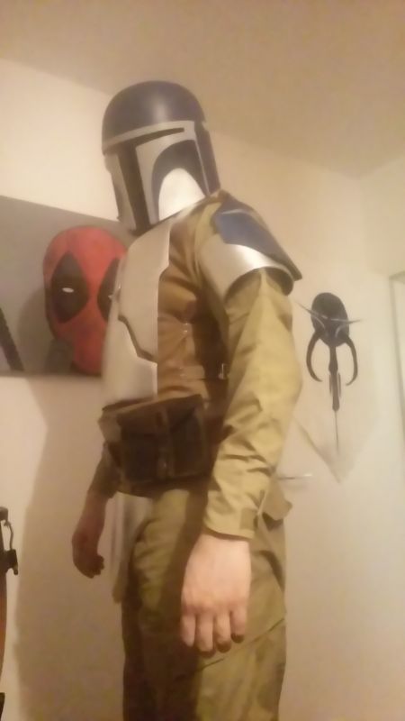

Danke. Der Schliff verteilt sich übrigens über alle blanken Platten. Einfach mit der Drahtbürste große kreisende Bewegungen gemacht. Das coole daran ist, das “Muster” sieht aus jedem Blickwinkel anders aus. ^^ Kann es aber kaum erwarten da den ganzen Dreck draufzuknallen. :stuck_out_tongue:
Ich muss auch sagen, von der Verarbeitung eine der geilsten Rückenplatten, die ich seit langer Zeit gesehen habe. Wobei ich etwas den Eindruck habe, dass sie an der Hüfte breiter ist als an den Schultern, oder sieht das nur auf den Fotos so aus?
Liegt glaube ich an der perspektive. Ist eigentlich ziemlich gerade. Kann sein, dass sie unten ganz minimal breiter ist, aber ich hab nunmal auch keine Y FIgur und die Ausläufer zu den nieren sind ja auch rumgebogen. ^^
Haar’chak! Vergessen Update zu posten. Der Shit ist jetzt tragbar. Hat auch schon den ersten Troop Im Cinestar in Dortmund überlebt. Heute hab ich noch Dreck draufgeballert, aber davon kriegt ihr erst später Fotos. Kein Bock mich in Schale zu werfen. :stuck_out_tongue:
Fazit: Läuft.
Fehlen natürlich noch einige Details wie z.B. Gürteltaschen, Holster, Aufbauten an den Gaunts, Die Schlitze in der linken Brustplatte, Helminnereien, Tornister/Jetpack, bessere Befestigung besonders an den Beinen usw.
(Edit weil wichtig) HOSENTRÄGER! damit die Hose nicht nach 10 Minuten auf halb acht hängt. ^^

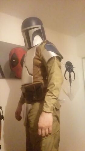

Letzte Anprobe noch ohne Beinplatten:
Erster Troop:

Einiges hast du ja schon selbst angesprochen, mir fällt vor allem auf, dass die Oberschenkel noch vertikal befestigt werden müssen, außerdem sollten vielleicht die Schultern höher oder die Oberarmplatten tiefer, das sieht etwas komisch aus, wenn die so ineinander rutschen.
Hosenträger hab ich interessanterweise nie gebraucht. Je enger man den Gürtel am Anfang schnallt, desto weniger rutscht es hinterher. XD
Aber auch gut zu sehen, dass ich nicht der Einzige bin, der seinen Gürtel mittlerweile an der Seite schließt.^^
Warum sagt mir keiner, dass dies ne Option ist?
Ich Affe schliesse den immer zwischen meiner Cod-Piece Halterung xD
Mit dem Gürtel hab ich einfach so gemacht. XD nornalerweise sollte da aber auch der breite stoffgurt drüber liegen, dass man es gar nicht sieht und die oberkante vom codpiece am stoff anliegt.
Wie gesagt, sind noch ein paar schwachstellen bei der Befestigung.

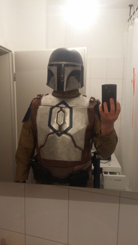

Hab mir ein Sechseck auf die Brust gemalt. :mrgreen:
was man nicht sieht: ich hab jetzt zusätzlich unter der Weste Hosenträger. Merke beim Testfit schon, dass das besser hält als nur Gürtel. Taschen kommen noch mehr dran, bzw. werden anders verteilt. Das Lichtschwert was man da so am Gürtel sieht ist übrigens nur Trophäe, keine Angst. ist ein gemoddetes Vader Spielzeugteil. Aber hat ne gute Größe find ich. Funzte eh nicht mehr. :wink:
Fun Fact: Lichtschwert ist nur dran, weil ich nen für den ursprünglichen Zweck nicht mehr brauchbaren Gürtelclip auf der Arbeit gefunden hab, der perfekt zu der “Schraube” am Lichtschwert passt.

Die Oberschenkelplatten könnten evtl noch etwas höher. Die sind aktuell nur mit nem Leder, oder? Rutscht das dann immer runter, bzw ist das bequem?
Gut aufgepasst Adi. :wink:
Die Oberschenkel sowie Schienbeine sind mit Klett an der Hose und einem Riemen zur zusätzlichen Sicherung befestigt.
Für die Schienbeine stehen so Ledergamaschen/chaps an wie bei meiner alten Rüstung auf dem Plan. Also Stück Leder wo die Platte drauf ist (Klett oder Nieten, mal schaun) und das Leder umschließt dann die ganze Wade.
Die Obersachenkel kriegen noch einen Gurt nach oben zum Gürtel. Das Leder vom Riemen ist ziemlich weich, daher drückt da nichts oder so. Ist auch nicht wirklich stramm.

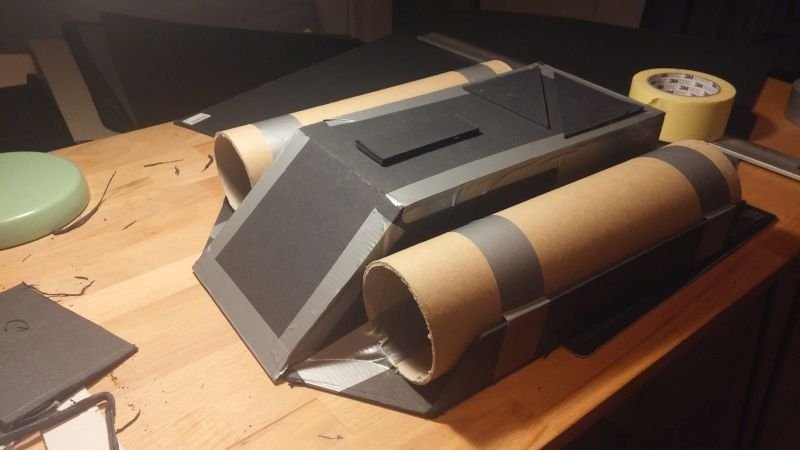

Hab mir ein relativ einfaches Jetpack Konzept aus den Fingern gesaugt und erstmal in Pappe probiert.

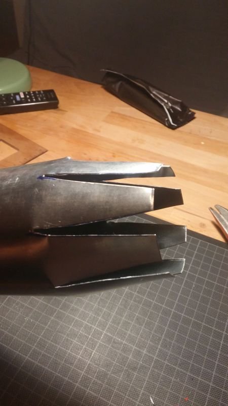

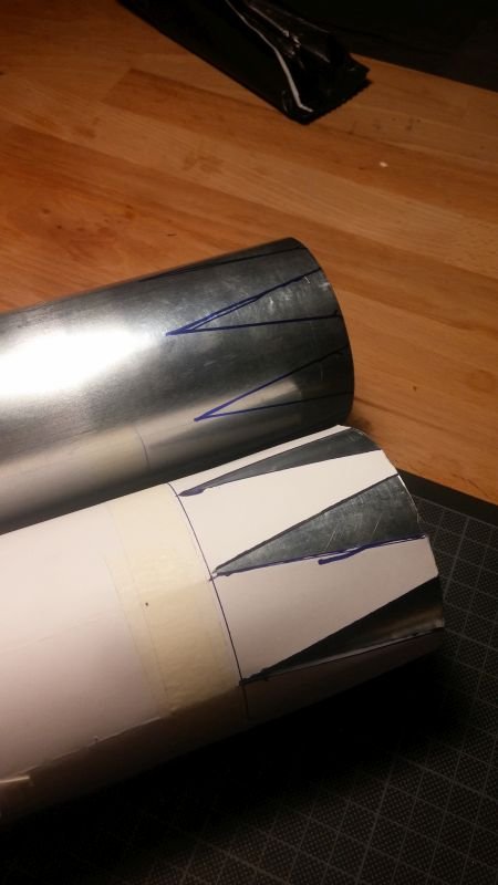

Jo, also in den Baumarkt und ein Stück Fallrohr für Regenrinnen besorgt das vom Durchmesser passte. Hatte erst überlegt Plastikrohre zu nehmen, aber warum Plaste, wenn man Metall haben kann? ^^
Rohre zugeschnitten und beim Arbeiten ist mir ne Idee gekommen: Warum nicht die Enden so ein bissen Turbinenartig gestalten? Gesagt, getan:

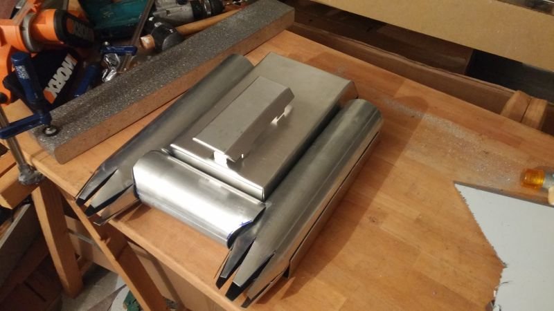

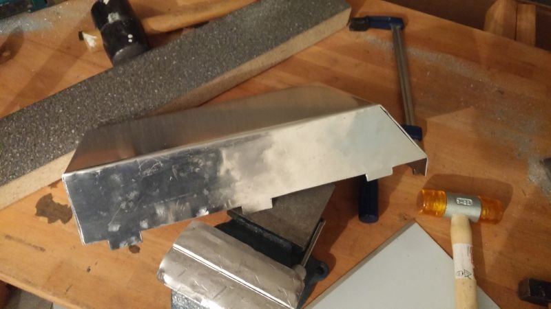

Die Grundplatte hab ich dann aus 1,5mm Alu ausgeschnitten was ich noch von der Rüstung hatte und die Seiten 5cm breit abgekantet. Kein Foto, weil langweilig.
Die tatsächliche Lücke zwischen den Rohren vermessen und eine Vorlage für die Mittelbox erstellt. Eine große Box und eine kleinere die oben drauf sitzt.
Es folgte der Mandalorianer Dreikampf: Ausschneiden, Entgraten, Kanten.
Das Reststück vom Rohr, hab ich noch mal als Querverbindung unten drangesetzt. einfach mit der Blechschere Bögen rausgeschnitten und dazwischengeschoben. Nicht so Präzise wie ich wollte, aber egal.
Einmal alles zusammengelegt:
