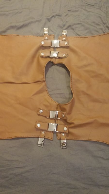

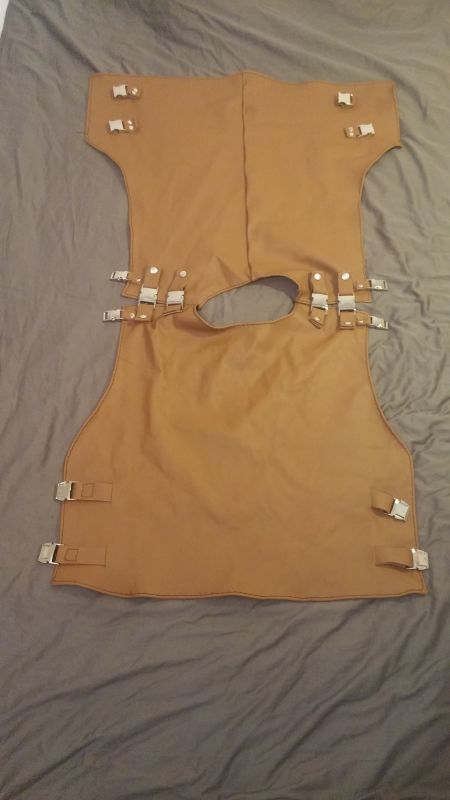

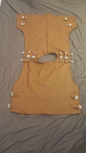

Weste ist soweit schon fertig. Fehlen noch die Befestigungen für die Platten (steht noch nicht fest wie) und schlaufen an der Innenseite vom Bauch für die verstellbaren Gurte.
Bilder:
wollte es diesmal etwas hochwertiger haben also hab ich überall Klickschließen aus Metall verwendet. Die Gurte am Bauch sind wie gesagt verstellbar, damit ich in beide Richtungen spiel hab mit der Plautze.
Die kleinen Schließen sind für die Aufhängung der Schulter- und Oberarmplatten gedacht.

Gefällt mir gut, endlich noch jemand in Coyote :wink: die Weste ist auch cool, selbst gemacht?

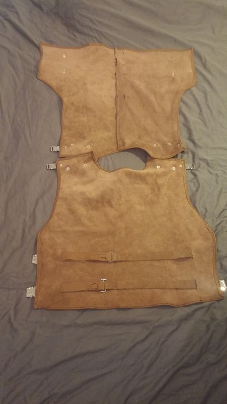

Klar, Weste ist selbstgemacht. war ne scheißarbeit den Rand sauber umzunähen. XD Den Rücken musste ich leider aus zwei Stücken machen, weil mein Lederstück so ein doofes Format hatte. Aber am Rücken ist das eh egal.

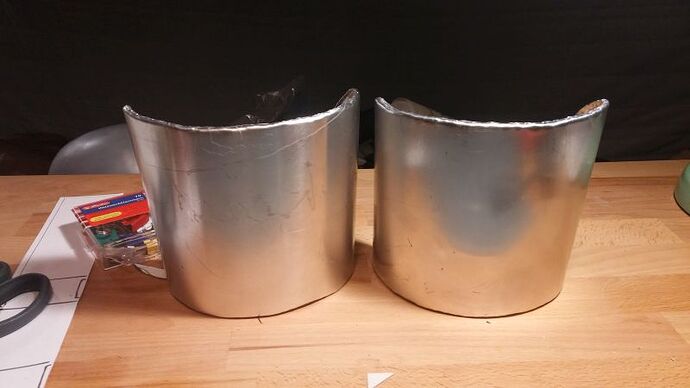

Hab heute abend mal schnell die Oberarmplatten aus dem restlichen 1mm Alu was ich noch rumliegen hatte gemacht. die Kante muss natürlich noch mal mit den Hammer nachgearbeitet werden, aber dafür ist jetzt schon zu spät am Abend. ^^ Biegen ging ganz einfach um ne 1,5L PET Flasche rum.. die kleineren Radien hab ich am Bein vom Ventilator gebogen.
Es gefällt. :smiley:
Die Farbe der Klamotten bei der Plattenlackierung wieder aufzugreifen halte ich für keine gute Idee; da es ein anderes Material ist, wird der Farbton nie 100% identisch aussehen und das sieht dann nur komisch aus.

Die Metallschließen sind cool, aber kollidieren die an den Schultern so nicht etwas mit Kragen- und Rückenplatten?
Diabolisches Lachen :pet: Lass dich überraschen.

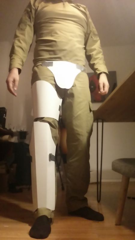

Hab mal was für die Beine gemacht. Da kommen dann natürlich in Blech noch mehr Details rein durch rausgetriebene Flächen und so. Und der Oberschenkel wird auch Kanten bekommen. Ich überlege nur den Oberschenkel doch wieder etwas länger zu machen. der sieht irgendwie ein bisschen verloren aus über der verlängerten Schienbeinplatte. Evtl auch so, dass der Ausläufer vom Schienbein und die Oberschenkelplatte ineinandergreifen? Hm… da muss ich noch mal dran feilen. habt ihr noch ideen?
Gefällt mir ziemlich gut
Du kannst Den Oberschenkel verlängern, mir kommt er auch etwas verloren vor.
Die Idee dass die Platten ineinander greifen finde ich ziemlich interessant und es ist mal etwas neues
So weit, so gut.
Ich würde auch auf jeden Fall den Oberschenkel verlängern, darüber hinaus sehe ich verschiedene Optionen. Dafür wäre auch wichtig, ob die Beinplatten komplett das Bein umschließen sollen oder nur die Vorderseite wie bei Jango.
Es wäre empfehlenswert, wenn sich das Schienbein Richtung Fuß verjüngt und oben breiter ist, dadurch wird es optisch schon viel kürzer.
Außerdem könntest du oben direkt am Schienbein ein Knieplatte anbringen, wenn sie genietet wird, kann sie auch gerne etwas Spiel haben.
Als Inspiration für die Form des Schienbeins würde ich dir raten, mal Beinprotektoren anzugucken, es geht dabei hauptsächlich um die Konturen der Schienbeinplatten, wobei du auch für die angebrachte Knieplatte hier Ideen holen könntest:

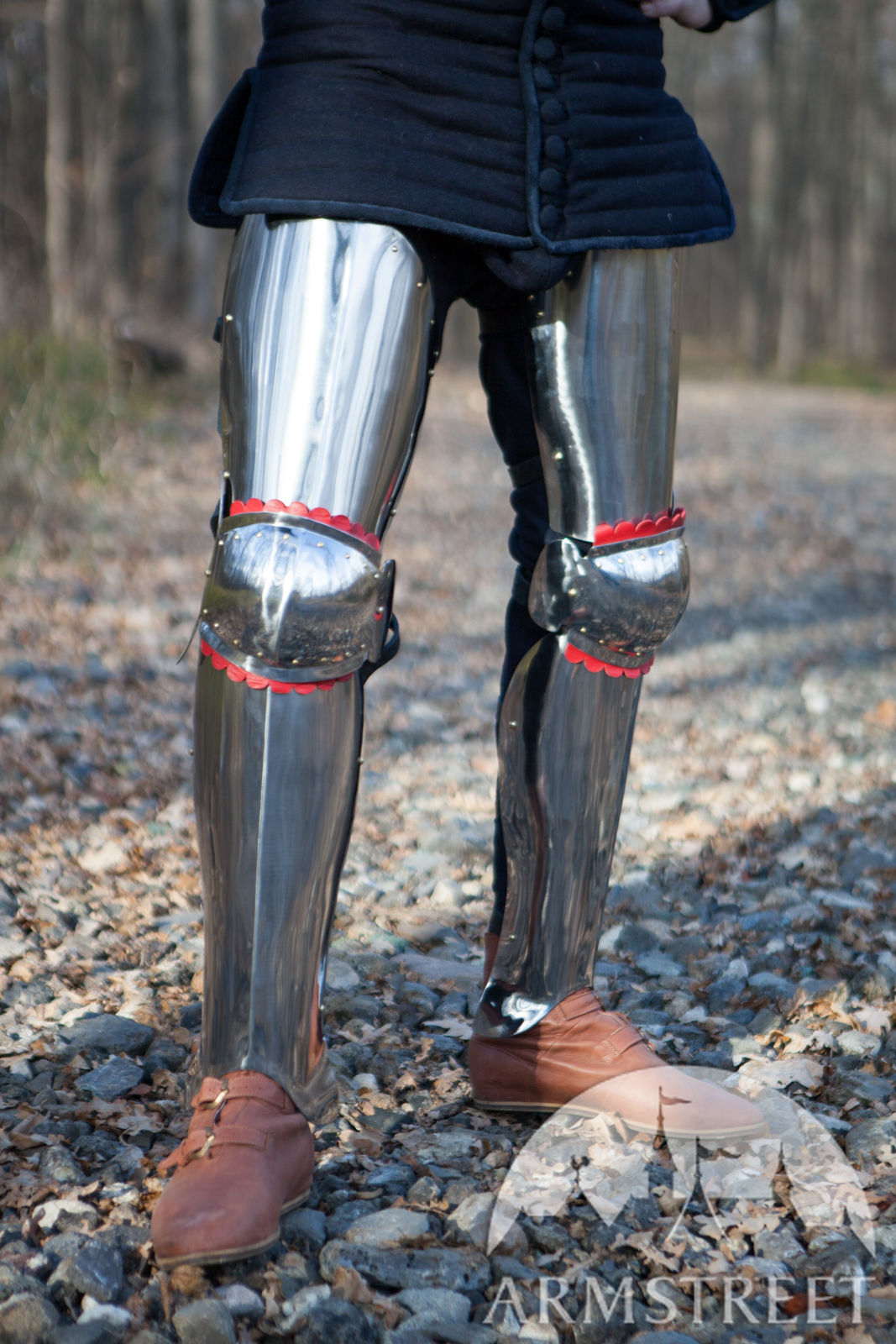

Eine weitere Möglichkeit auch bei umschließenden Beinplatten wären spätmittelalterliche Plattenrüstungen als Inspiration, aber das ist handwerklich deutlich anspruchsvoller, weil viel getrieben werden muss:
http://www.steel-mastery.com/images/products/full/half_greaves_1.jpg
http://www.thearma.org/spotlight/06-historic.jpg
Aber du siehst, je weniger kantig und parallel senkrecht die Konturen der Beine sind, desto kürzer werden sie optisch.

Das schienbein verjüngt sich auch nach unten, aber die pappe steht da einfach nur ab. ^^ Hatte auch überlegt den Bereich ums Knie etwas rauszutreiben um da noch mal eine “zwischenstation” reinzukriegen.

Solltest bei der Verlängerung der Unterschenkel mit den Knien aufpassen, je nachdem wie du das Bein anwinkelst bekommst du da zug drauf.
Schau dir dazu mittelalterliche Vollplatte an die ist überm Knie nach vorne ausgebeult
(Long Story Short, wenn du die flach lassen willst wird es unbequem)
Edit: wer lesen kann ist klar im Vorteil, du hast ja schon dran gedacht das Knie raus treiben zu wollen :sweat_smile:

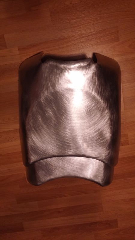

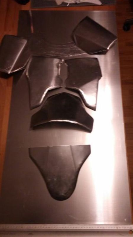

Hab mal den Torso weitergemacht. Anprobe hab ich mir gesteckt weil ich die Größen von den alten Platten genommen hab. ^^ Schultern sind wie man unschwer erkennen kann modifiziert also größer und mehr so gebogen wie Bobas schulterplatten.
Joa, nach übertragen der schablonen erstmal alles ausgeschnitten. Habe die groben Formen mit der Stichsäge gemacht und bin dann mit der Blechschere noch mal ordentlich rum. Schultern und Brustplatten hab ich dann noch mal eingespannt und symmetrisch gefeilt. Entgraten usw versteht sich ja von selbst.
Ist übrigens 1,5 mm Alu, falls es wen interessiert. :wink:
Weil ich gerade so im flow war, direkt mal weitergemacht und gebogen, abgekantet und gedengelt.
leider hab ich bei der kragenplatte beim anritzen eine Markierung vergessen und wollte nicht extra dafür vom keller in den dritten stock, daher wird die einfach beim nächsten Schub fertig gemacht.
jetzt geht es weiter mit Planung von Rückenplatte(n) und Beinpanzern.
Bisschen bescheidene Bildqualität, aber sieht nach sauberer Arbeit aus.^^
Handy Kamera und scheiß licht halt. ^^
Hab die Platten jetzt auch noch alle mit der drahtbürste abgeschruppt. sollen ja größtenteils blank bleiben, aber so glänzend find ich doof.
jo saubere arbeit

Wölbung und schliff sind echt geil eigentlich.
Gefällt mir voll gut was ich sehe.
