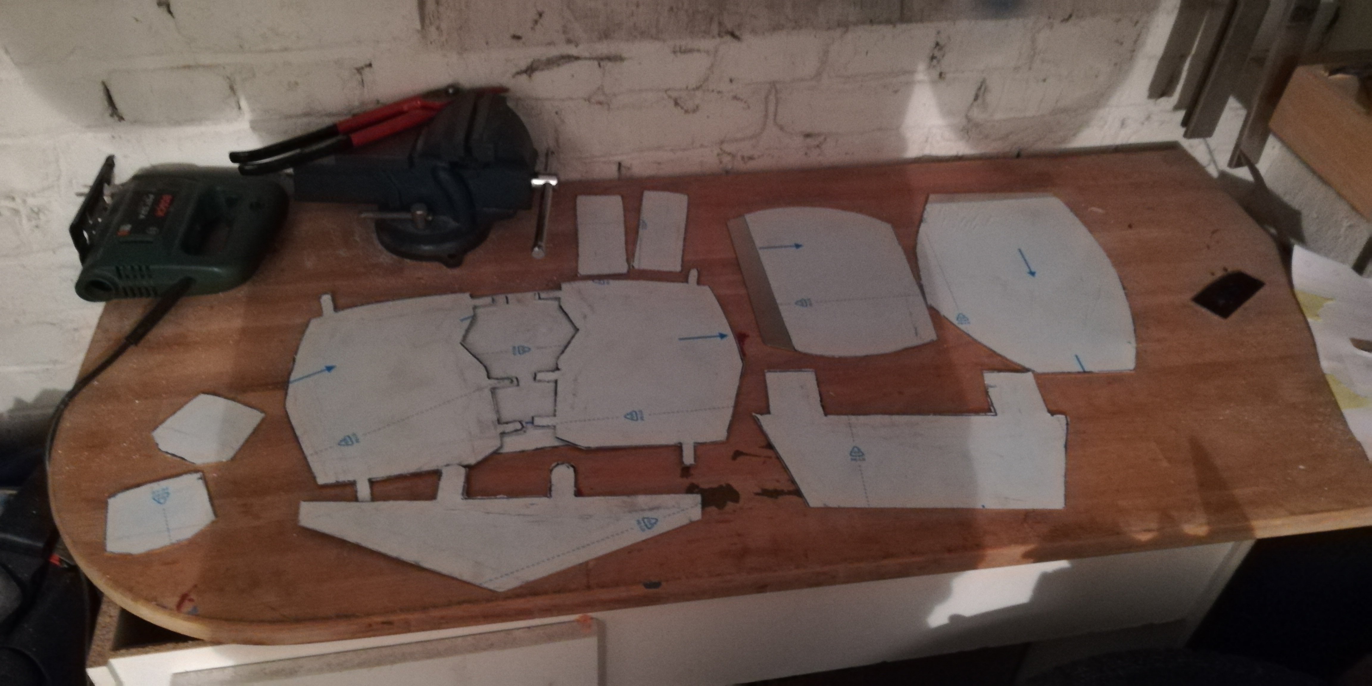

Da keiner gemeckert hat und ich die Platten so passend fand, habe ich heute wie versprochen angefangen mit dem Ausschneiden. Das prozedere ist jedem klar, denke ich. Die Kanten sind noch nicht entgratet oder gefeilt. Hab jetzt eine Platte 100x50cm verbraucht und fehlen nur noch Knie, Rücken und ähm… Schultern. Genau Schultern fehlen auch noch. XD Jyn Evaar’la wir müssen mal gucken wie ich meinen Hammer wieder bekomme. :stuck_out_tongue:
Bilder, weil ohne Bilder ist nichts passiert:
Aufzeichnen (ca. 10-15 Minuten)
Grobschnitt (ca. 10 Minuten)
Feinschnitt (ca. 45 Minuten)
hab mal mit dran geschrieben wie lang ich jeweils gebraucht hab für die Leute die immer jammern sie hätten keine Zeit. :wink:

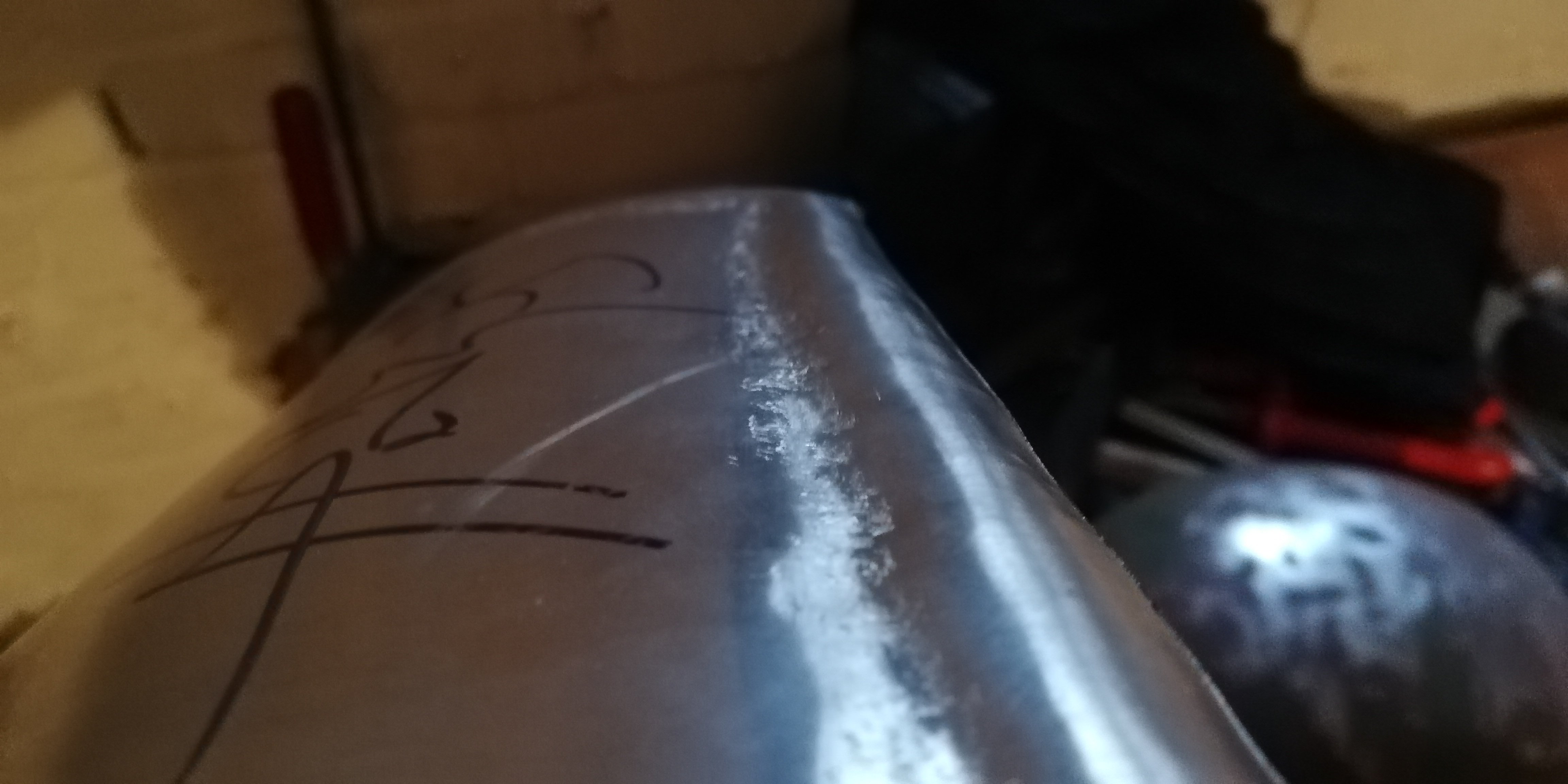

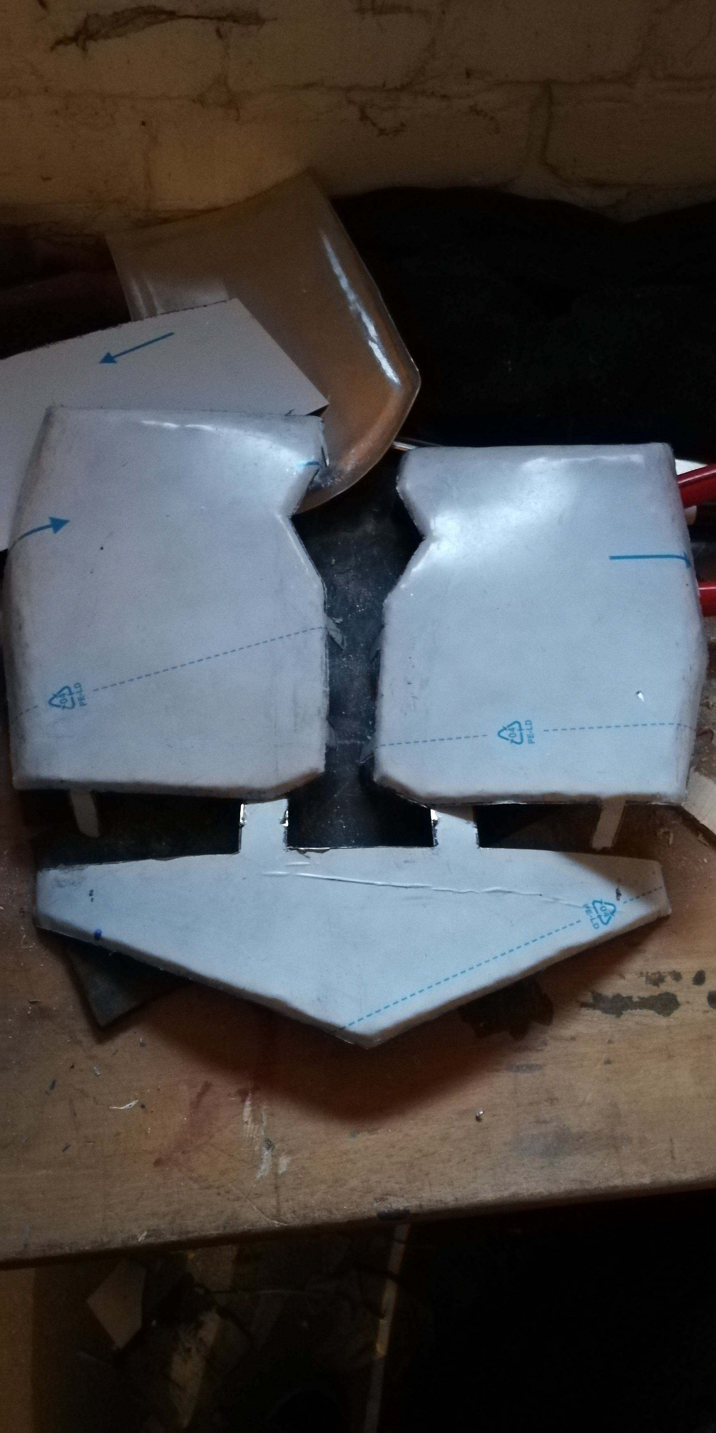

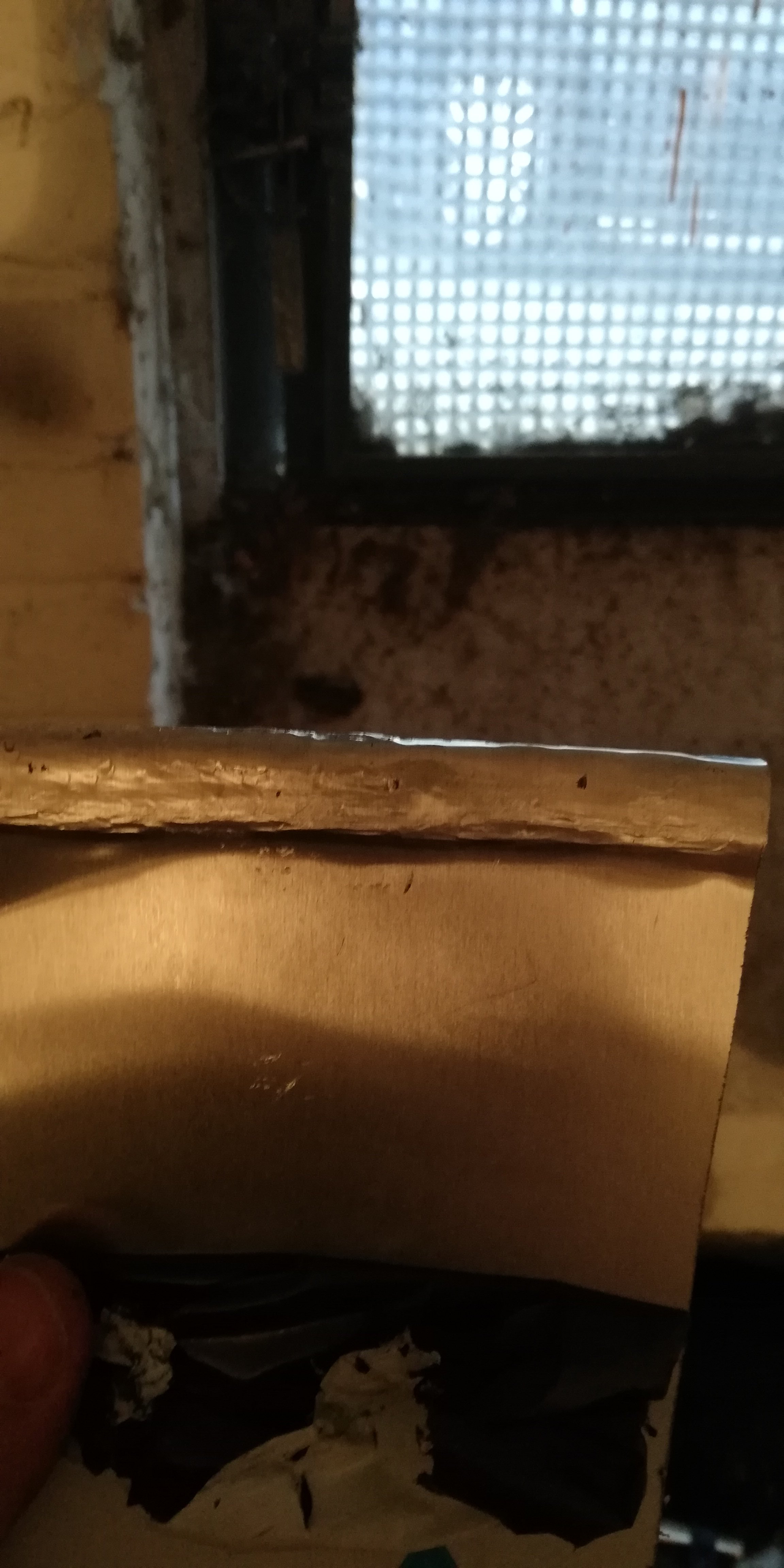

Hab heute und gestern ein bisschen weitergetüftelt, aber bin nicht so richtig happy mit dem Ergebnis, bzw. überlege gerade wie ich diese Kanten um die Beinplatten am besten mache. Habe ja keine Maschine hier um ne Sicke reinzurollen, wie ich es eigentlich gern machen würde, also hab ich ein bisschen auf verschiedene Arten auf die Platten eingeschlagen, mit naja, eher mäßigem Erfolg.
Brustplatten snd auch ein Stück weiter, aber auch noch weit entfernt von fertig.
hier habe ich was an einer gerade knate versucht, aber kann mir nicht vorstellen, dass das um die Ecke, bzw. Kurve gut geht.
und noch ein shot von der Brustplatte
Wäre über jeden Tipp dankbar wie man diese Kante sauber hinbekommt ohne Profiwerkstatt. Extra Streifen draufkleben ist meine absolute Notlösung. Außer für die größere Erhebung in der Mitte, aber da werde ich dann vermutlich direkt nen Kasten machen, der über Zapfen in Schlitze in die Hauptplatte gesteckt wird.
übrigens ist die eine Platte Schrott, weil ich nicht gesehen hab, dass dort wo die Schutzfolie zuende ist eine Sollbruchstelle im Material ist. Fiel mir dann beim biegen auf. -.-

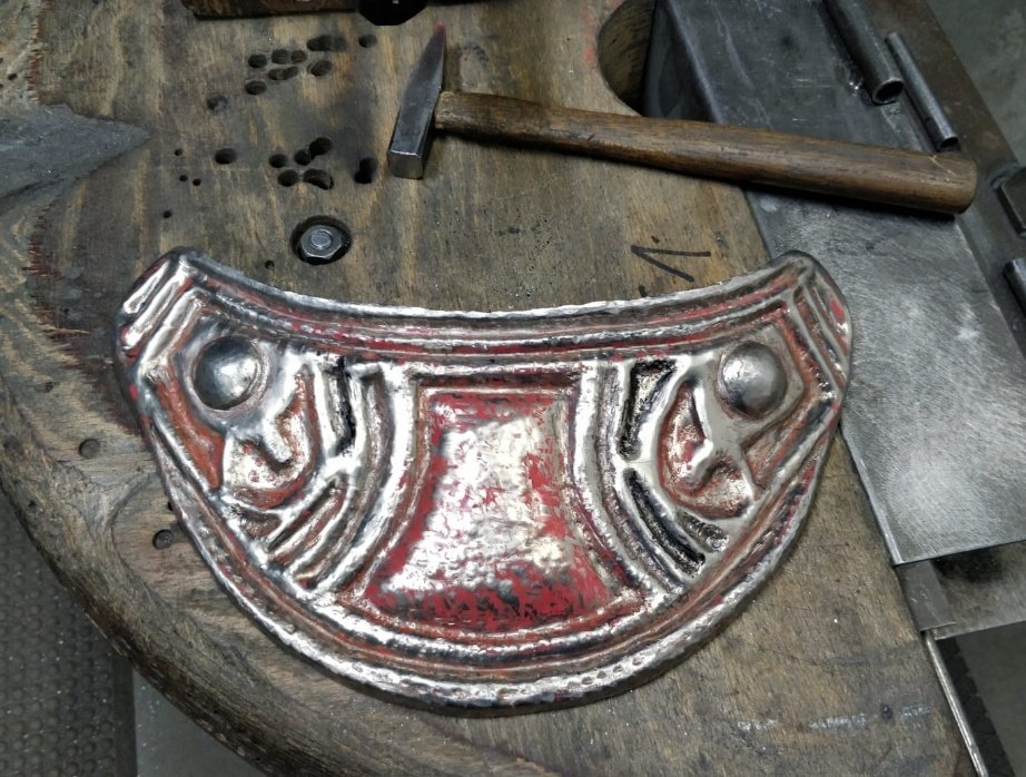

Spanne am besten einen Meißel oder Schlosserhammer (Hauptsache etwas längeres schmales ) in deinen Schraubstock, lege die Platte auf die Kante von Meißel oder Hammer und arbeite von oben mit der schmalen Seite vom zweiten Schlosserhammer. So arbeite ich meistens Erhebungen heraus.
Wie z.B. hier
nen schlitzschrubenziher stumpffeilen und als meißel benutzen

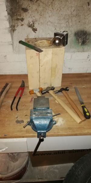

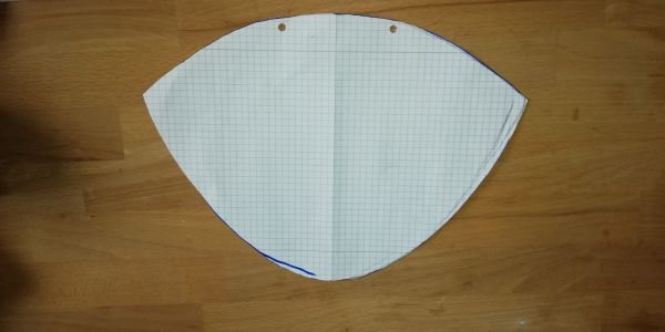

okay, war faul, aber nicht ganz untätig. Hab ein bisschen überlegt und recherchiert wie ich die Schulterplatte am besten hinbekomme. Als erstes musste ein Treibklotz her. Da ich nicht an nem Wald wohne und auch keine Kettensäge hab, musste ein Kantholz zersägt und als Klotz verleimt werden. Dann plan geschliffen und mit der Kreissäge sternförmig Schlitze reingeschnitten. Mit dem Stecheisen ausgearbeiet und zuletzt mit der neuen Flex und Fächerscheibe ausgeschliffen. Gibt youtube Tutorials dafür “How to build a dishing stump” oder sowas.

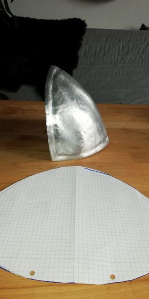

Naja das Ding stand da dann halt. Hatte einmal mit Jaros Schablone probiert, aber irgendwie wollte das nicht so richtig, also hab ich mir heute ne eigene Schablone gemacht und einfach mal losgelegt.
Vom Arbeitsprozess hab ich keine BIlder, nur vom Werkzeug und Endergebnis.
Note: ist zu klein, daher nicht ganz so sauber geglättet. :wink:
Muss die Schablone noch mal vergrößern/überarbeiten und dann geht es die Tage irgendwann an den zweiten Versuch.
