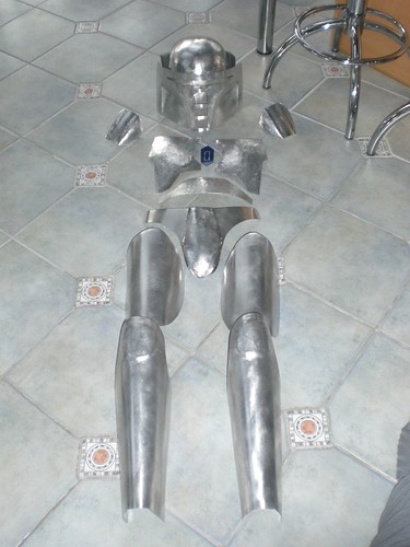

Die Rüstung ist aus 1mm Alu.

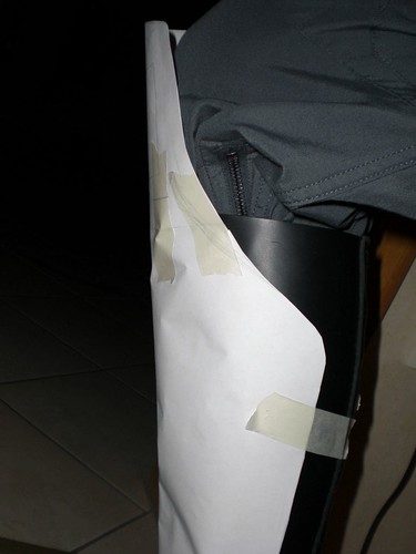

Die Konzept für die Knie- bzw. Schienbein-Platte.
Ist an die Schienbein-Platte von 300 angelehnt.
Wie man sieht habe ich relativ hohe Stiefel sind. 30 Loch Undercover Boots
Hier die ersten Bilder meine Rüstung

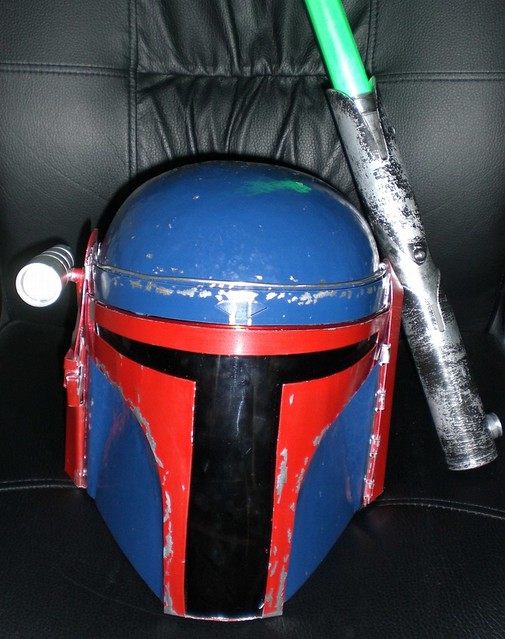

und nochmal der Helm
[quote=Jaro]lackieren vor Helmzusammenbau?
oder willst du fett krass weathering spuren drin haben? XD
sieht soweit ganz schick aus [/quote]
Klar von dem Zusammenbau Lackieren…
Weil so tu ich mir erstens mit der 2 farbigen Lackierung leichter und zweitens finde ich Einzelteile leichter zu lackieren wie einen gesamten Helm.
Also weathering Spuren hat mittlerweile so gut wie jedes Teile :stuck_out_tongue:
Tja kommt davon wenn man die Teile hunderte Kilometer rum kutschiert…
Aber das werden Sicher nicht die letzten sein :smiley:
und irgendwie gehören sie ja dazu…

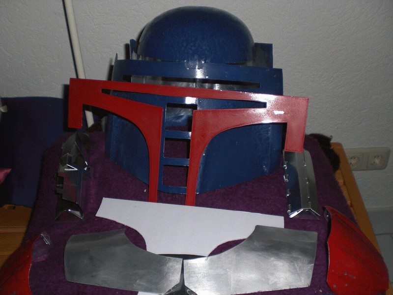

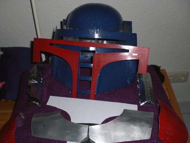

Und neues…

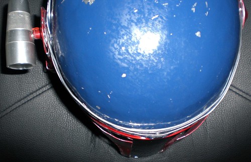

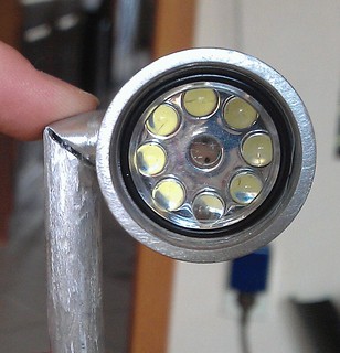

Hab mich heute als Abwechslung zum Lernstress mal an die Helmlampe gewagt
[quote=Tomoe]gesagt - gemacht: eine eingeschraubte Langmutter hält den Stiel bombenfest.
Die LEDs werden noch montiert, die Kabelverlegung nach innen steht auch schon. [/quote]
So der Helm ist jetzt fertig Montiert nur noch ein paar Schönheitsarbeiten sind offen…
Das Gurttrage-System is auch soweit angebracht, aber hier muss ich noch ein bisschen “feilen”
So langsam nimmt da ganze doch Gestalt an :slight_smile:

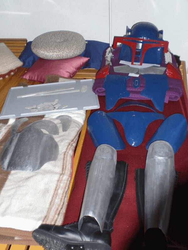

[quote=Tomoe]Schön, dass Du dem Helm doch noch Manieren beibringen konntest
Den Plattensatz haben wir damals mit einer recht voluminösen Weste aus Jeans-Stoff dimensioniert, daher wirkt er auf dem T-Shirt jetzt riesig.
Der Stoff den Du mir neulich gezeigt hast war recht dünn und schmiegsam… den kannst Du verwenden, kann aber sein, dass Du da noch Polsterung einfügen musst (Schadet Dir ja nicht, bist ja wie Jeremy der schlanke Typ, dessen Weste war auch wattiert)
Mach erstmal die Weste fertig und passe dann die Unterkante der Brustplatten und die Außenecke der Kragenplatte daran an, da Du keine Grundierung verwendet hast, wird der Lack sonst bröseln. [/quote]

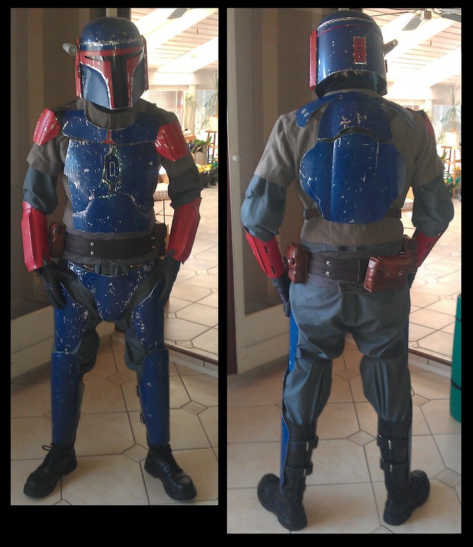

So hier dann gleich auch mal ein kleines Update…
die Rüstung ist jetzt soweit halbwegs ansehbar und tragbar…
Offen ist noch:
Weste ändern
Neuer Gürtel mit Taschen und Holster
Handblaster
Schulterbefestigung
vernüftig an ziehen :smiley:
mal da ganze entstauben

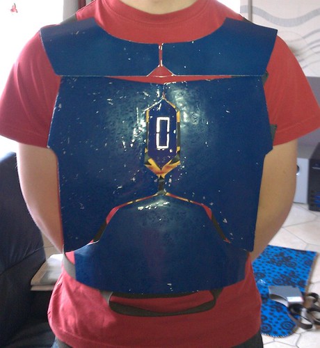

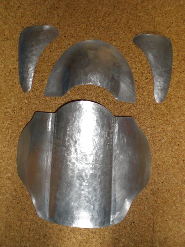

Grad über ein Bild gestolpert, wo Du mal einen Blick auf die Rückenplattenin Aktion werfen kannst, denn wenn Du Dir vor dem Spiegel den Kopf verdrehst, siehste ja wieder nicht wie’s sitzt:
Das Mittelteil funktioniert gut seit Du das Gewebenband eingefügt hast, aber die Lücke zu den Schulterteilen ist noch ziemlich groß. Um die zu schließen, könntest Du diese Plättchengröße nahezu verdoppeln (Form udn Größe lässt sich auf diesem Foto ganz gut abschätzen) …oder aber noch eine weitere Schuppe / Halbkreis auffädeln.
