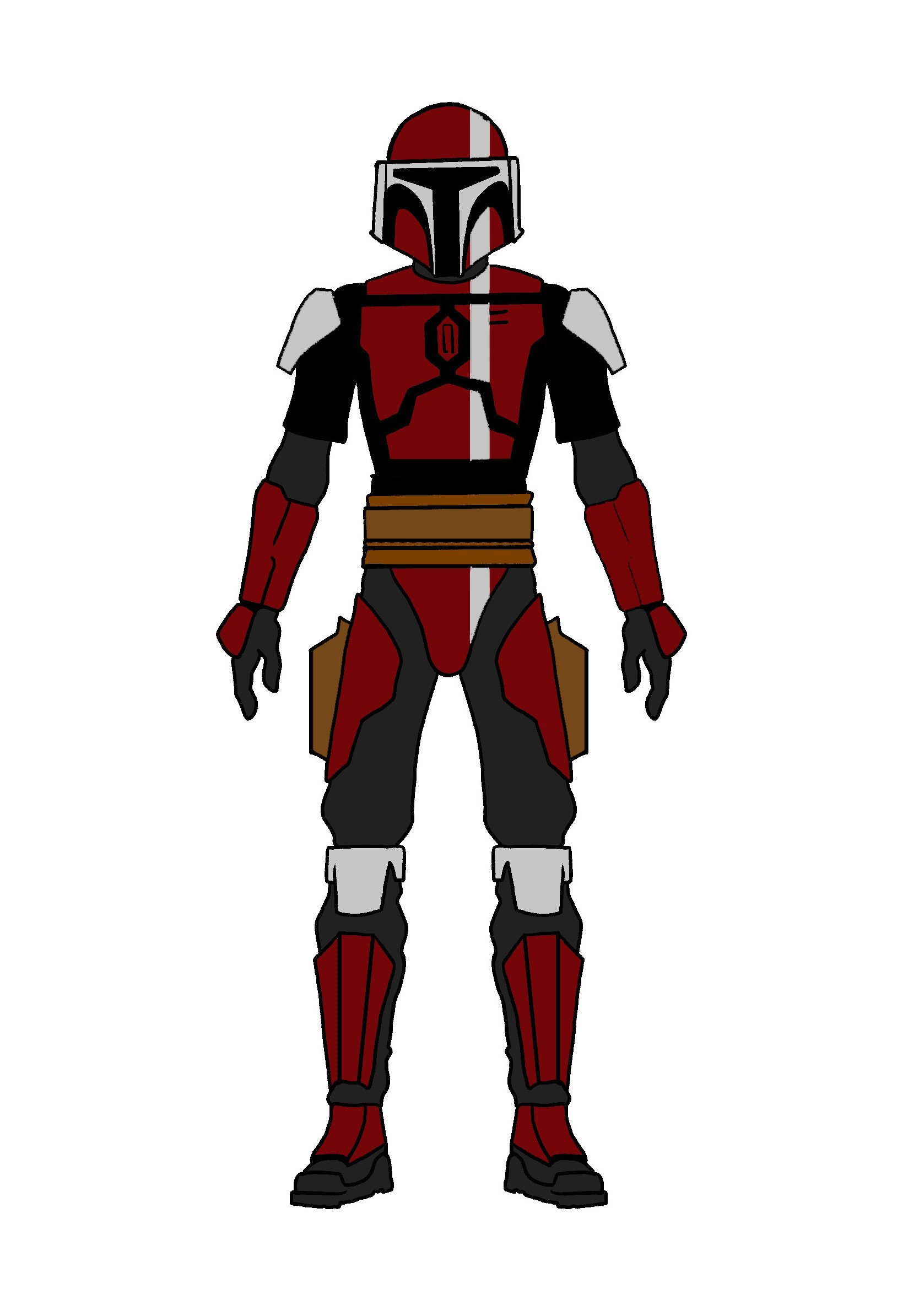

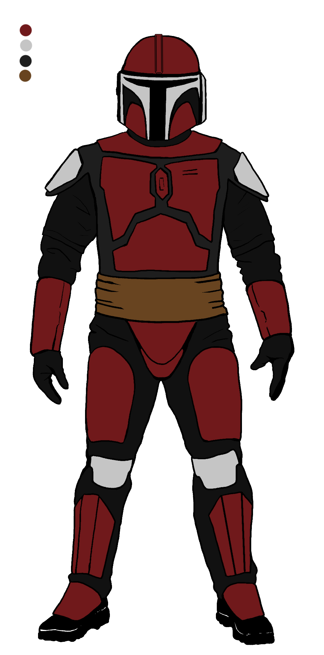

Das hier ist Mein erstes Konzept, deswegen bitte ich um Feedback und Verbesserungsvorschläge.
Ich bin
187cm groß und wieg
75 kg
Da ich ehr dünner bin glaube ich würde die rolle Assassine am besten zu mir passen, weshalb ich mich für ein simples Rüstungsdesign ohne viele Extras entschieden habe. Habe jedoch vor die Rüstung noch ein bisschen genutz aussehen zu lassen.
https://cdn.discordapp.com/attachments/1271159348806160426/1297861865363214336/image.png?ex=6717778d&is=6716260d&hm=aa9140da403aca7565e5ad69d036cb08f7c2a6a5691cc11671a11e4ade2fc98d&

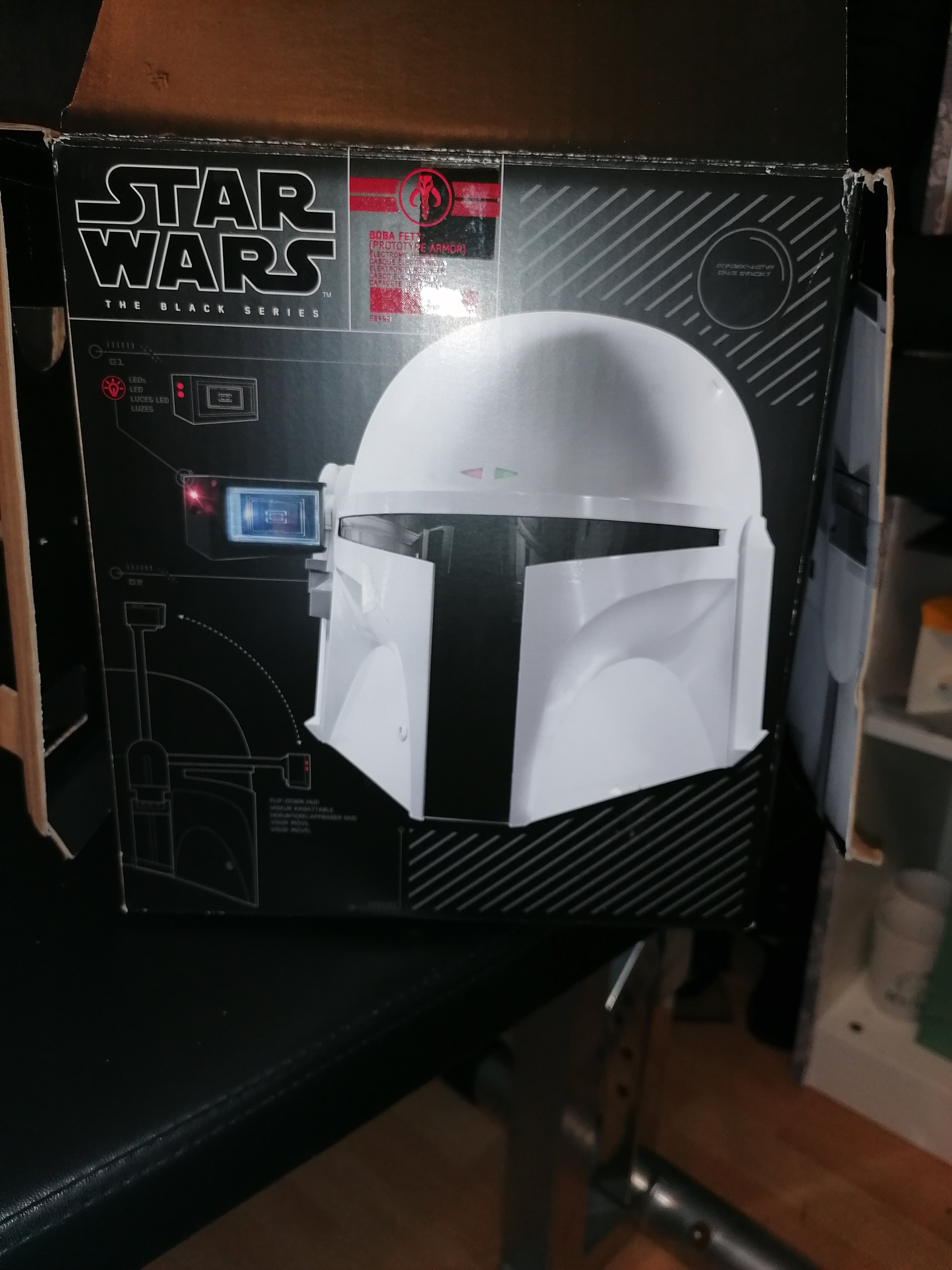

Als Helm würde ich den Mandalorian Helm von Hasbro Besprühen, weil ich diesen sowieso schon habe.
Ich kenne mich mit besprühen gar nicht aus, deswegen wäre es super wenn mir jemand erklären könnte worauf ich da achten muss oder mir ein Tutorial schicken kann.

Zum Hasbro Helm:

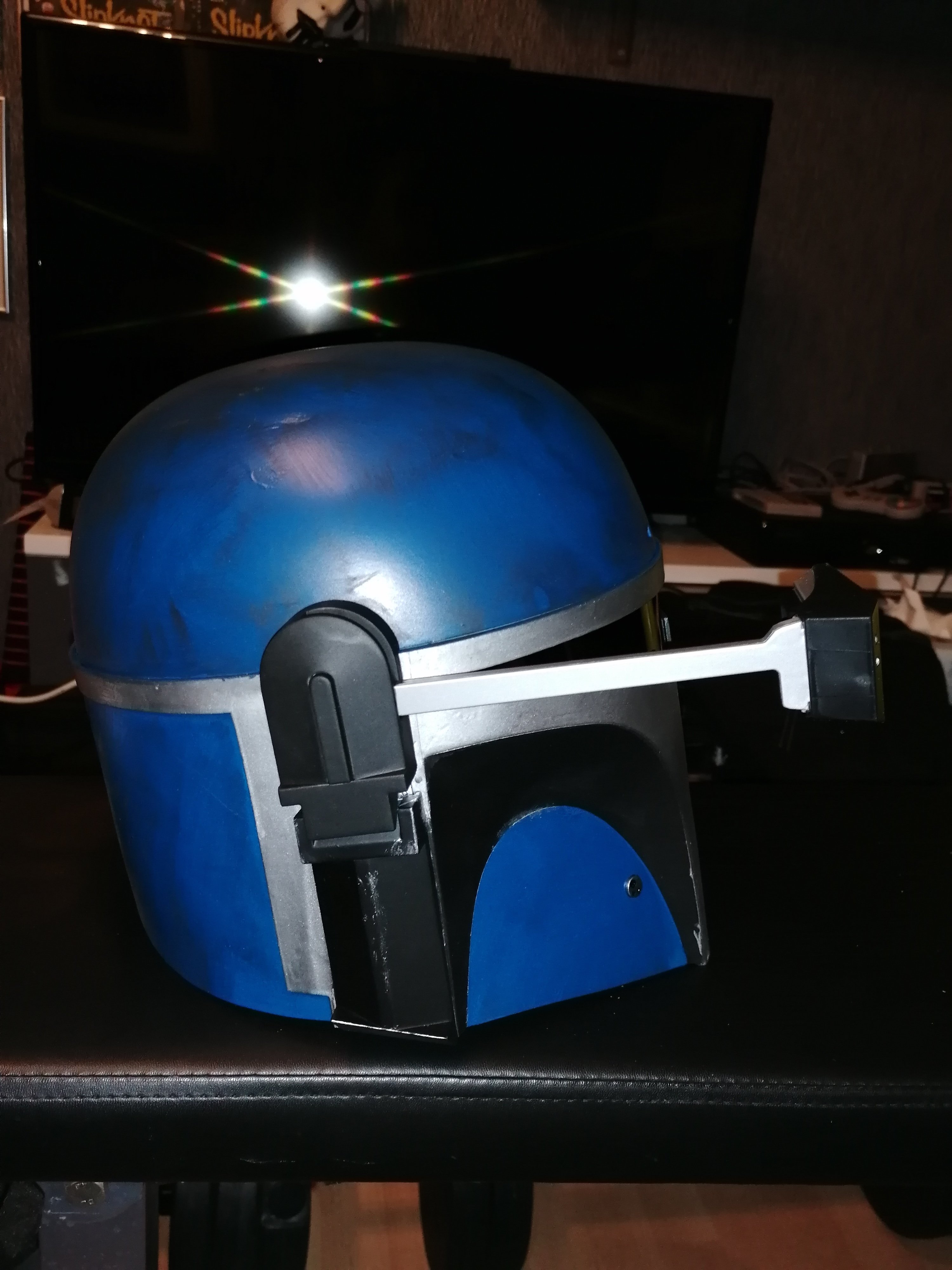

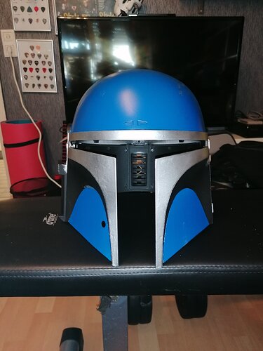

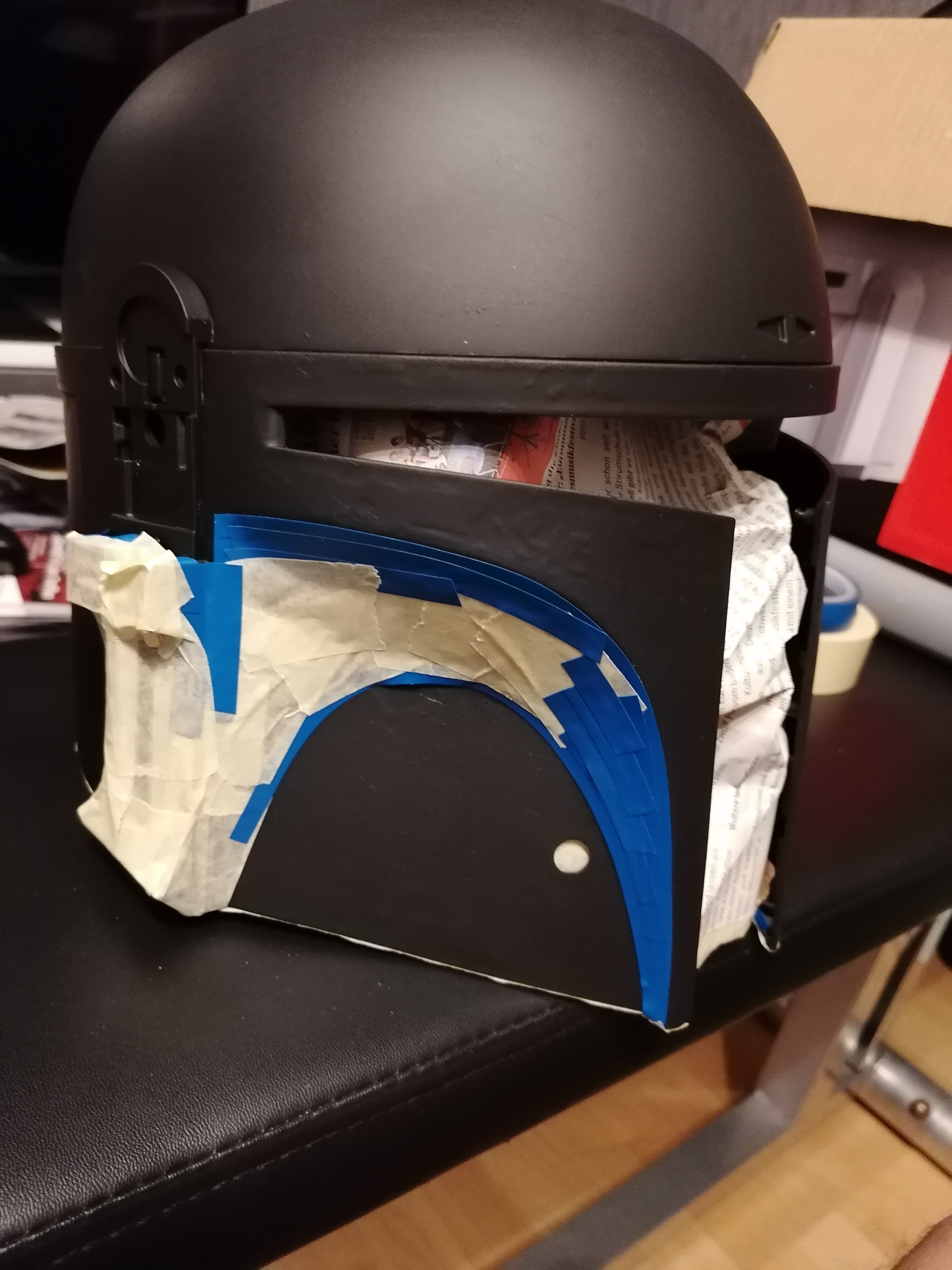

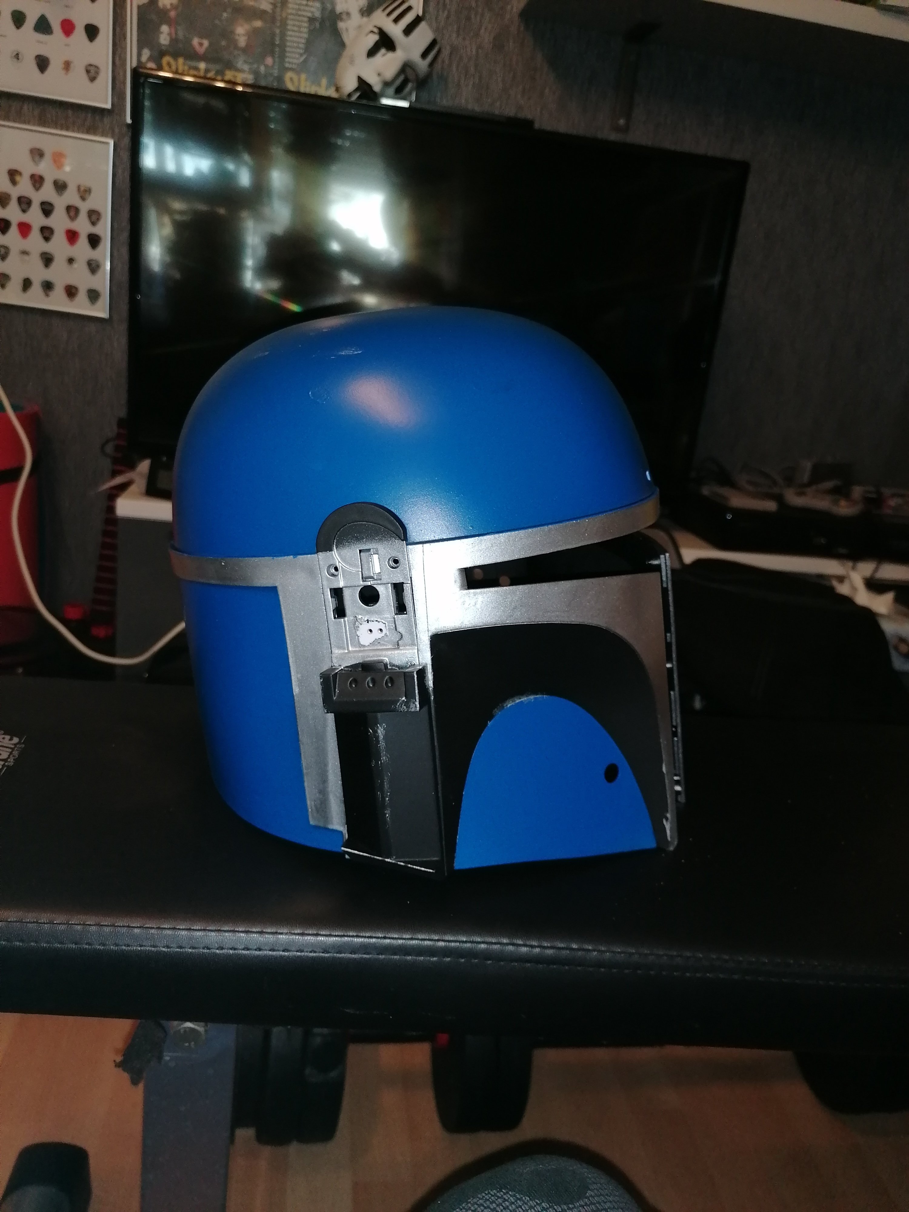

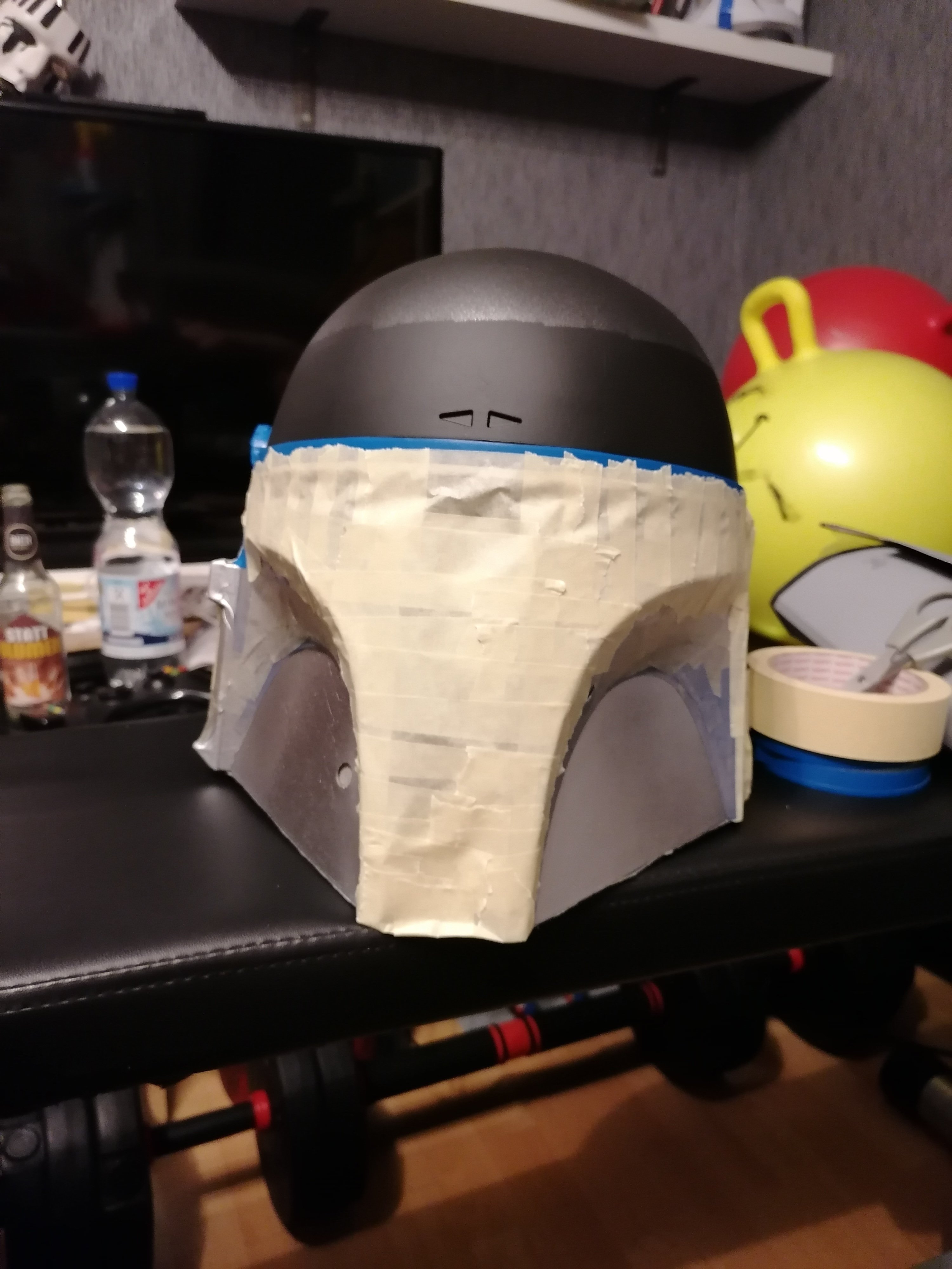

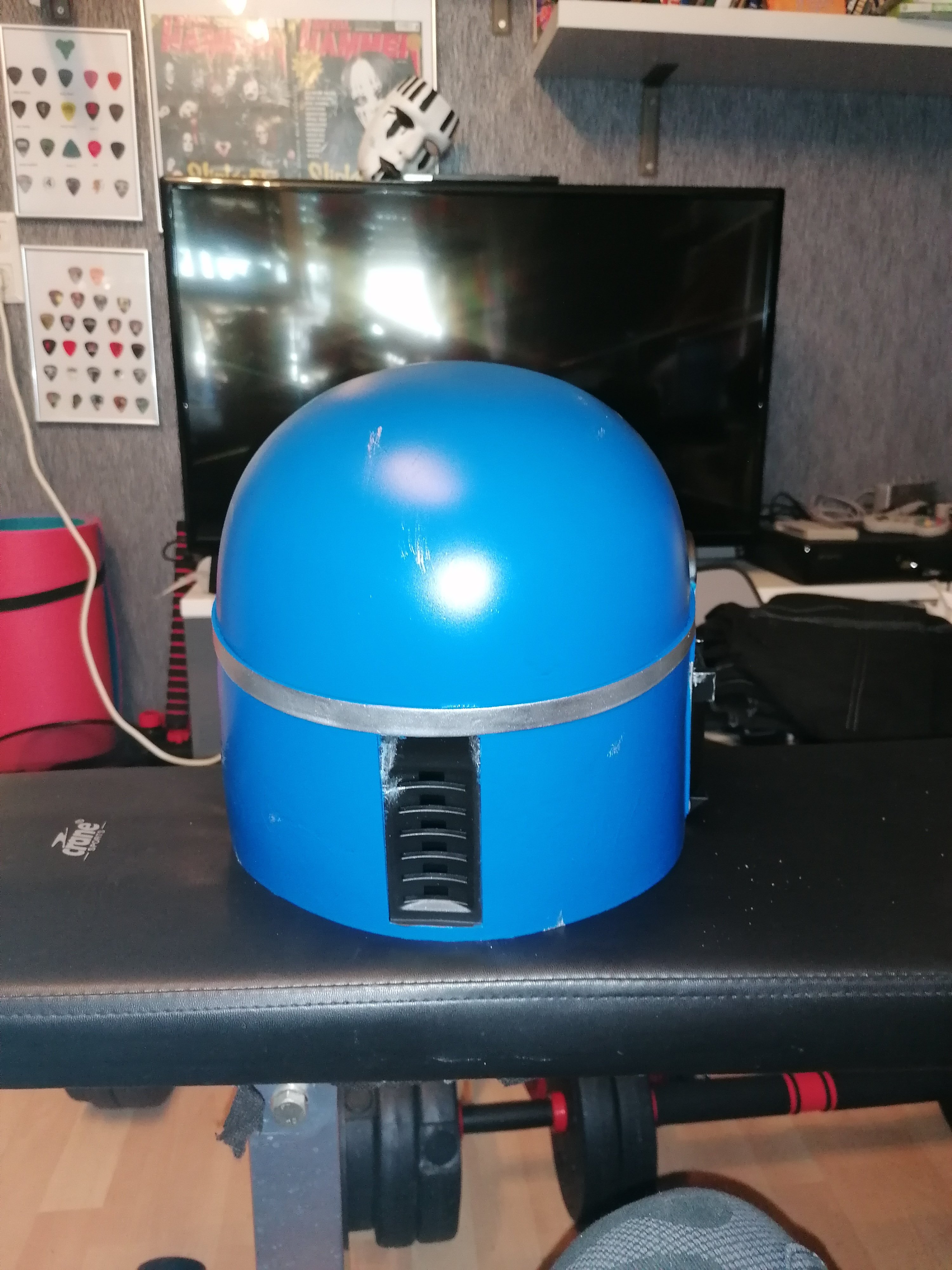

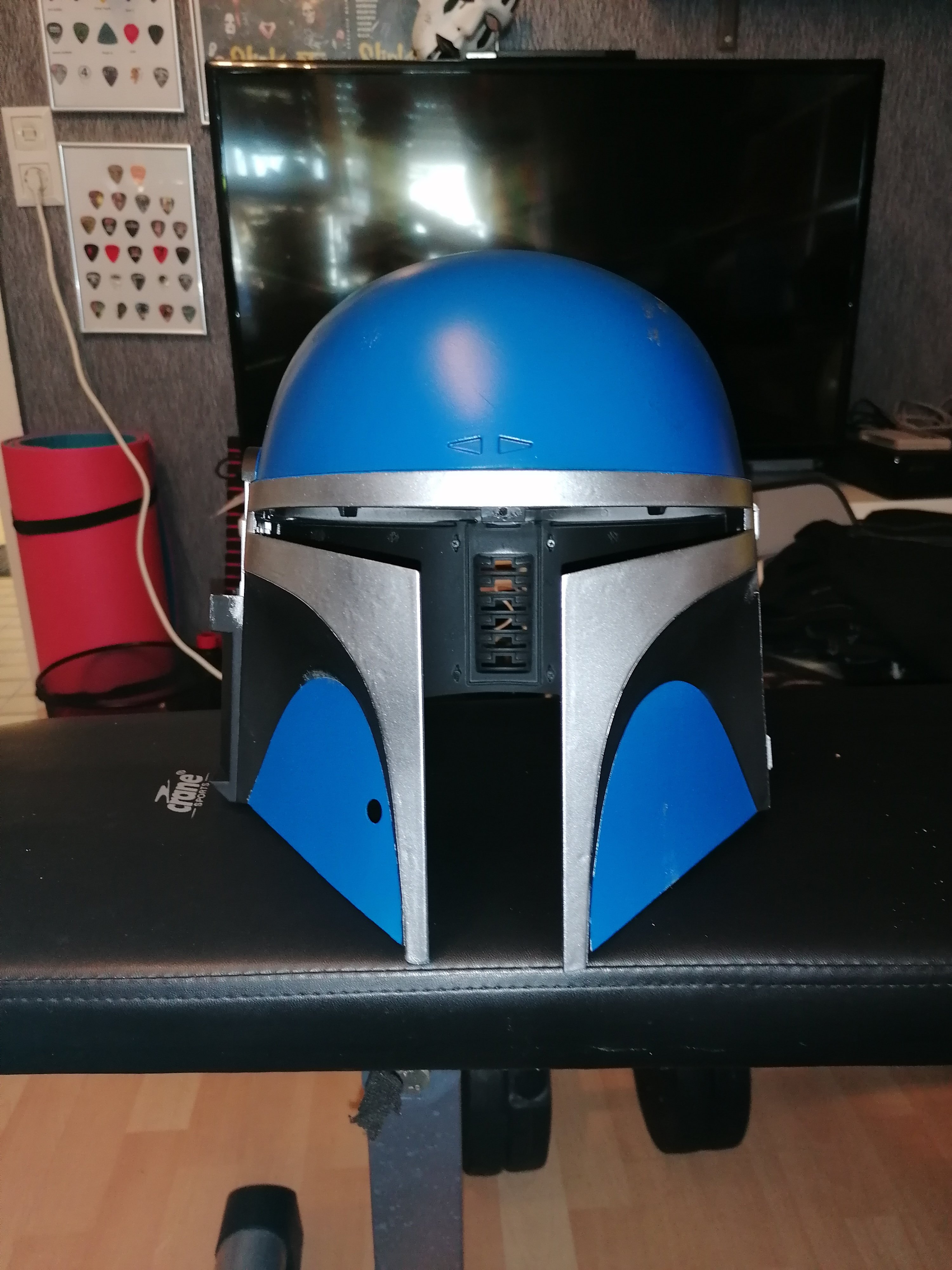

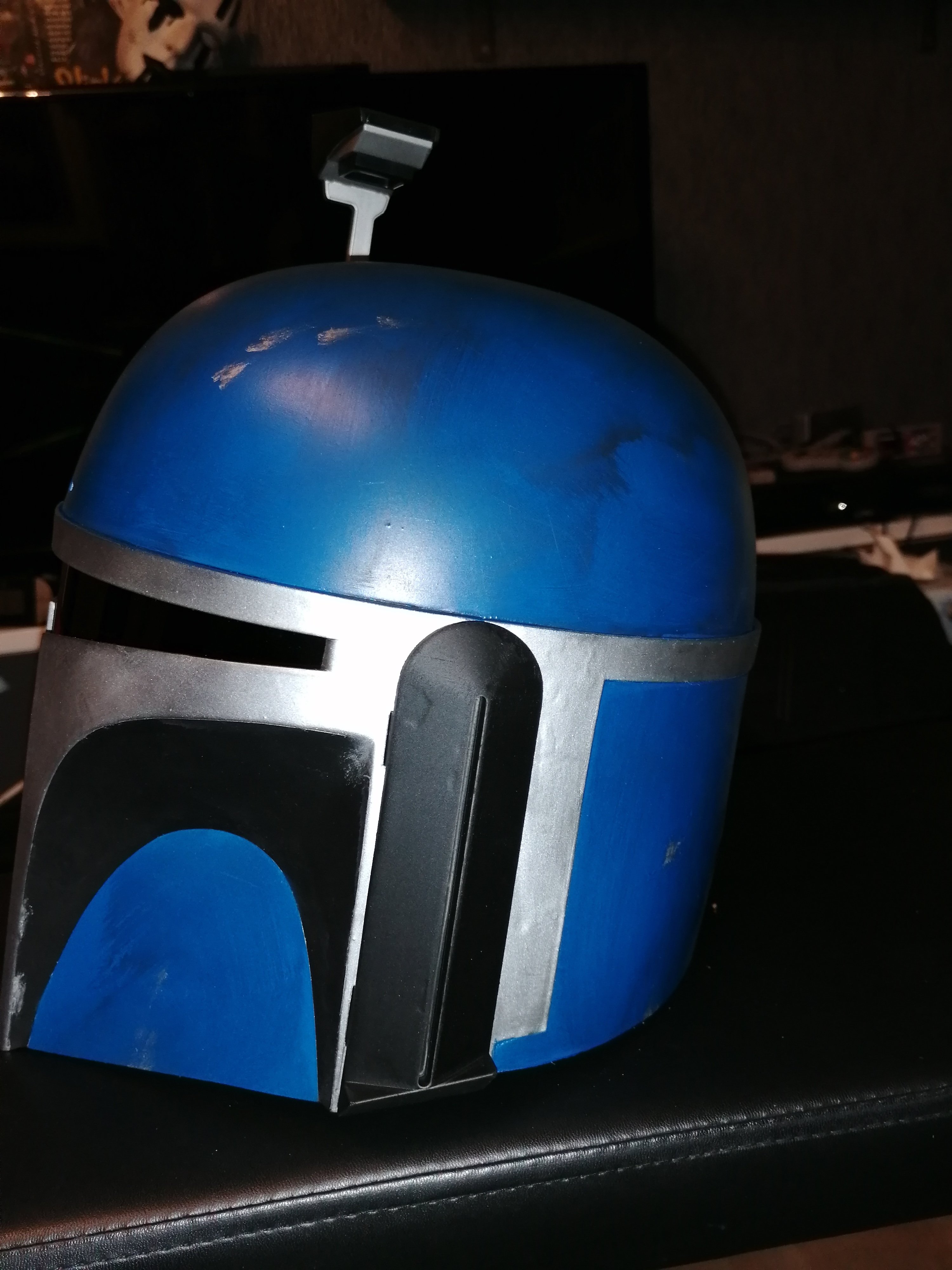

Ich habe auch einen Umlackiert. Wichtig ist das du vorher das Innenleben vom Helm komplett auszubauen. Ist zwar beim Einbau wieder fummelig. Muss aber sein.
Vor dem Lackieren den Helm mit 120ger Schleifpapier überall anrauen sonst kann die Farbe abblättern.
Zum abkleben empfiehlt sich Kreppband und Konturband.
Achte darauf das die Farben vom gleichen Hersteller sind sonst kann es passieren das die Farben sich nicht vertragen und den ganzen Helm versauen.
Mach vorher ein paar Test Lackierungen um ein Gefühl dafür zu bekommen.
Ich füge dir Bilder hinzu wie ich vor gegangen bin :
Danke fürs Feedback, habe das Rüstungsdesign jetzt ein bisschen überarbeitet
https://cdn.discordapp.com/attachments/1271159348806160426/1298241306589401129/IMG_3391.png?ex=6718d8ef&is=6717876f&hm=9a15fc8d4a846a2d61122ae44e203263fafa15679c25eb3775f55f000754c06a&
Und werde nächste Woche mit dem Lackieren beginnen.
Jo die Farben passen besser.
Warte aber bis die anderen ihr Feedback gegeben haben und schau ob eventuell jemand noch nen Vorschlag hat.
Du hast ja noch genug Zeit.
Komm von dem Assassinengedanken weg, das ist eher unmandalorianisch und passt nicht. Sowas wie Klassen in einem Game gibt’s nicht, jeder hat zwar vielleicht seine Vorlieben, aber ist grundsätzlich Einzelkämpfer und Allrounder.
Nimm lieber unsere eigenen Ausmalschablonen als den Mandomaker, die Plattenformen und
Optionen dort sind Blödsinn, passen zu keiner Vorlage und erst recht nicht den Schablonen, die wir haben. -
Rote Platten mit schwarzem Unteranzug kann man machen, ist aber ein bisschen langweilig so und schwarz-rot ist halt extrem klischeehaft Möchtegern-Edgy-Badass. Das helle Grau als Akzentfarbe ist nicht schlecht, aber ich würde das noch ein bisschen mehr aufgreifen, z.B. an Schultern und Knien. Außerdem würde ich die Wangenschrägen schwarz oder Anthrazit absetzen, das betont die Konturen des Helm und gibt ihm optisch mehr Tiefe. Akzentfarbe auf dem Chest Diamond hat immer den Effekt einer Zielscheibe direkt auf der Brust, lass es lieber. Gürtel und Taschen aus braunem Leder könnten noch ein bisschen mehr Farbe reinbringen.

Hier die neue Version https://cdn.discordapp.com/attachments/1271159348806160426/1298405246741119018/IMG_0040.png?ex=671a1a5e&is=6718c8de&hm=71fce7ef1657715443a5ba6a4470532b2888ee3079c259eaef9be3b1ee2f212d&
Du hast jetzt die Vorlage für den Plattensatz aus TCW im animierten Stil genommen. Den kannst du theoretisch nehmen, bei schmalen Leuten passt der auch ganz gut, allerdings ist es eben nicht der Standardsatz im Jango-Stil und theoretisch hättest du auch nicht den passenden Helm dazu.
Das Muster ist noch etwas zu hektisch, gerade diese Ecken auf den Brustplatten sind etwas viel. Schau dir die Vorlagen aus den Filmen und die Farbverteilung dort an (besonders Boba, bei Jango ist das meiste ja blank). Weniger ist oft mehr, würde einfach Schultern und Knie grau machen, vielleicht noch was an den Armröhren, das reicht dann auch. Der Rest kommt über Weathering und Details.
Die Farbverteilung beim Helm hast du jetzt auch noch geändert. Geht theoretisch auch so, aber die Helle Visierumrandung fand ich vorher an sich besser, das gibt immer einen schönen Kontrast zum schwarzen Visier.
Jetzt wo ich so draufgucke, ein noch entsättigteres Dunkelrot könnte auch cool sein, schon eher Richtung Rostrot oder Rotbraun.

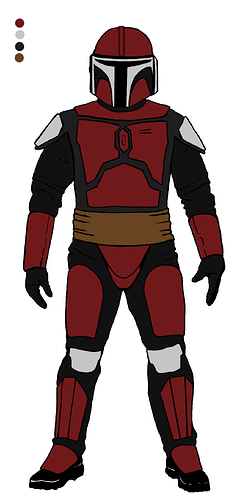

EDIT: Hab das noch mal schnell visualisiert, ist immer einfacher. Erinnert tatsächlich stark an Ghez Hokan aus dem ersten Republic Commando - Roman, das macht aber nichts.
Ist nur ein Vorschlag als Inspiration, wie ich es machen würde, du musst es nicht genau so machen, aber ist auf jeden Fall ein besserer Ausgangspunkt.
Das Design Gefällt mir das nehme ich glaub ich so
Hm, jeah. Haut mich nicht vom Hocker.
Mach zumindest nen Rallystreifen oder so rein Rot auf schwarz hat man sich schnell Sattgesehen daran. Und beim Unteranzug eine hellere Farbe wie Grau oder Taupe würden gut kommen. Evtl auch eher ins braune.

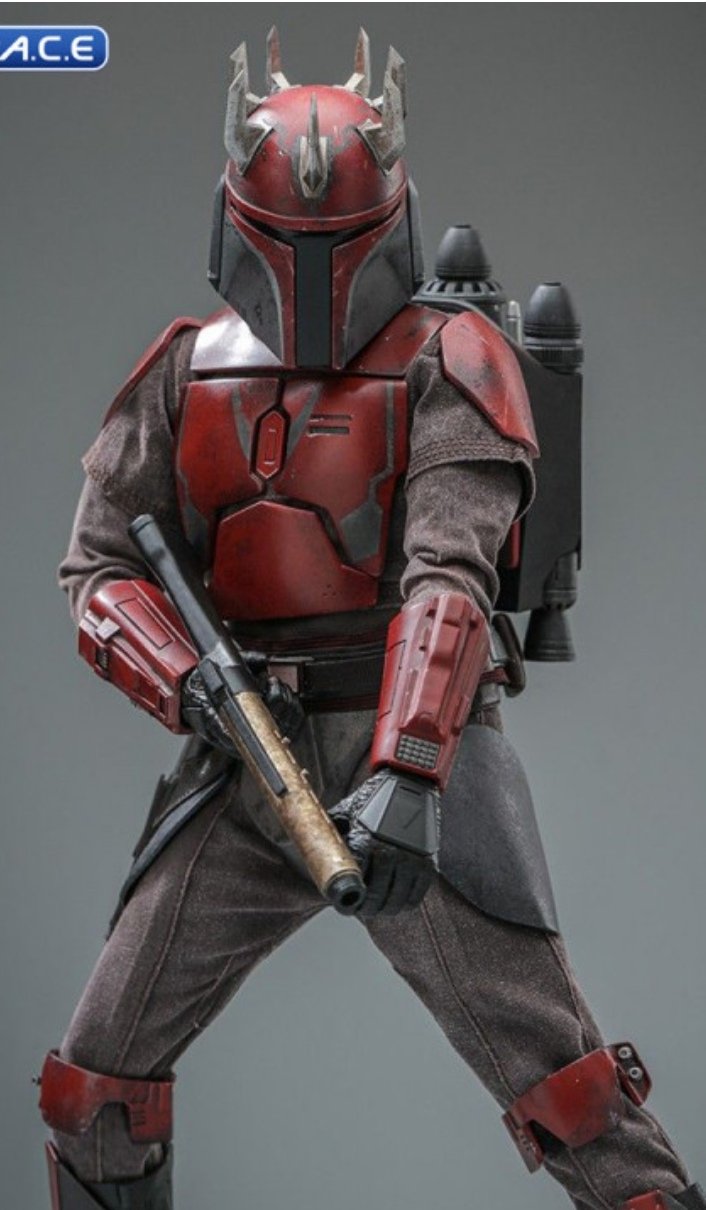

Bei grauen Klamotten hab ich an Ghez Hokan gedacht.
Aber bei Braun könnte man sich an die Super Commando grob orientieren.
Ja das Design ist nicht jedermanns Sache aber an der Lackierung könnte man sich was abgucken.
Klar ist das die Hörner an deinem Helm keine Option sind.
Aber der Plattensatz könnte tatsächlich was für deine Statur sein.
Ich würde gerne dieses Rot auf schwarz haben, weil auch wenn es vermutlich nicht sehr originell ist, gefällt mir die Combo. In ein Braun möchte ich auf gar keinen Fall, das gefällt mir einfach nicht so gut. Die Idee mit einem Rally streifen finde ich aber echt gut. Die Statur einer normalen Rüstung aufzubauen ist ehr unrealistisch. Weswegen ich mich für die Clonewars Variante entscheiden würde
Ich würde den Streifen nicht über den Helm laufen lassen, da das eigentlich nie gerade mit dem Rest ausgerichtet ist. Kopf bewegt sich ja immer hin und her. Du hast für dein Konzept die Death Watch-Schablonen genommen, aber bist im Subforum “Klassische Beskar’gam”. Ist das Absicht? Das sind ja zwei verschiedene Plattensätze.
Nochmal zum Thema Helm abschleifen: Wenn du wirklich nur überlackieren un dafür die Farbe anschleifen möchtest, würde ich nur 240er-Schleifpapier nehmen. Aus eigener Erfahrung kann ich sagen, dass 120er dir wahrscheinlich nach der Lackierung sichtbare Kratzer hinterlässt. Ist natürlich praktisch für Weathering, würde das aber eher danach machen.
Das meiste jetzt war eigentlich nur Wiederholung.
Der Streifen ist generell keine so gute Idee; wenn man sich bewegt, ist der letztendlich nie gerade. Die Platzierung ist auch nicht so toll. Und vertikale Streifen hat mittlerweile auch jeder.
Dann überlege dir lieber irgendein einfaches geometrisches Symbol oder sowas, das du auf der Brust und ggf. noch an anderer Stelle tragen kannst.
Doppelstreifen auf dem Helm oder sogar ein horizontales Band wären auch eine Möglichkeit, aber weniger ist da meistens mehr. Wenn man sich die Hauptquellen (Filme) anguckt, sieht man gar keine Muster; bei Boba gibt es recht viele unterschiedliche Farben, aber immer nur eine Farbe pro Fläche, Details kommen über aufgebrachte Symbole, Weathering und Ausrüstung; Jango ist fast komplett blank.

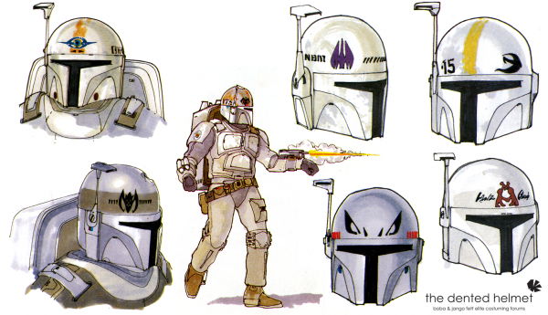

Die ursprünglichen Boba Fett - Konzepte kann man immer ganz gut als Inspiration für Details heranziehen:

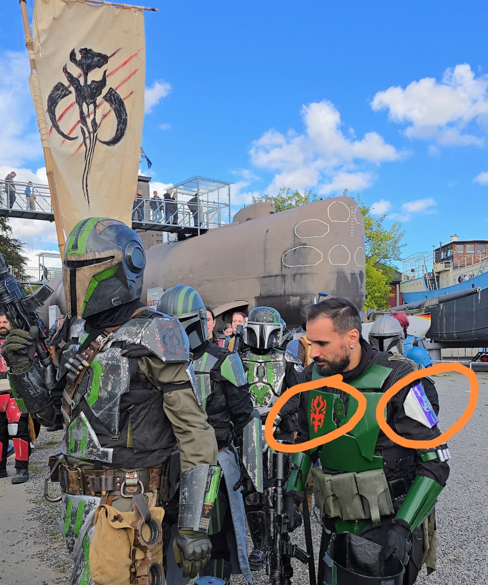

Überlade die Rüstung aber nicht mit zu vielen Symbolen. Maximal 2 und gut ist. Ich habe zum Beispiel ein eigenes Symbol an der Brust und einen Mythoschädel auf der Schulter. Hab dir ein Bild hinzugefügt wo man beides sieht.
