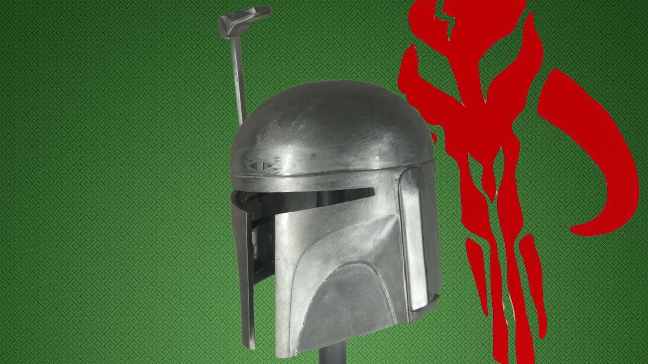

Aluhelm - Gesichtsfeld aus einem Stück getrieben
Aussägen des Ovals für die Kuppel
Für die Größenermittlung:
Der Umfang wird durch das Treiben kaum verändert, denn der Höhenzuwachs beruht auf einer Flächenvergrößerung, denn jeder Hammerschlag bewirkt dass das Material dünner wird.
Oval 22x23.7cm wird Kuppel 21.5 x 22.5 mit ca. 7.5cm Tiefe. Das reicht für einen Helm in etwa der Größe “1:1”, der gut ist für Körpergröße 1.60m to 1.80m
Oval 25x26.2cm wird Kuppel 22.3x26 mit ca. 8cm Tiefe. Man muss über 1.80m für diese Helmgröße aus, sonst wird man zu einem Lord Helmchen.
An den Laschen wird später die Helmschürze angenietet. Die Nieten werden mit einem Aluband abgedeckt.
Eine Runde knapp an der Kante entlang hämmern, aber nie AUF die Kante, sonst verhärtet sich das Metall dort und es bricht in der weiteren Bearbeitung
Wenn sich Falten bilden, müssen auch diese mit einem Gummihammer auf Holz oder einer Hartgummimatte geglättet werden.
Gleichmäßig bis zum Zentrum vorarbeiten.
Tiefe nach einer Runde hämmern.
Wieder von innen nach außen hämmern…
Der Winkel auf der Arbeitsoberfläche wird der Rundung angepasst.
Zwischendurch immer wieder glätten mit dem Gummihammer
  1. Lage Hammerschläge
Nach ca. 3 Stunden Arbeit, incl. Glätten zwischendurch
Wenn die Kuppel fertig ist, passe ich die WOF-Schablonen daran an, so dass die Lüftungsschlitze hinten genau zentriert werden.
Die Laubsäge erreicht bei solch langen Schnitten ihre Grenzen, also ritze ich das Aluminum auf den langen Graden 2x vor, falte und breche dann an diesem Schlitz. Danach sofort entgraten!
EDIT: besser die Schürze aus getrennten Vorder- und Rückseiten machen. Ist einfacher zu schneiden und die Spannung vom Biegen verteilt sich symmetrisch.
Die Innenschnitte für den Visor. Ich lasse Stege drin, damit der Helm sich gleichmäßig formt.
Der Trick: die Oberkannte muss nach außen getrieben werden, um die Anpassung an die Helmrunding zu gewährleisten. Die Untere kante muss nach innen getrieben werden, um die typische Optik zu erzielen
Hier zeigt sich schon dass die Biegung in die richtige Richtung geht.
Begradigen des V-Stücks.
Wenn der Hammerkopf zu groß ist, kleine Helferlein aus Holzresten tun’s auch.
Begradigen der Kante an den Seitenstücken.
Kontrolle der Biegung zum Anfügen der Kuppel.
Glätten der Struktur auf einem alten Feilengriff.
Glätten der Rüstung auf einem Stoß Zeitungen mit einem Holz-Ei von Ostern bzw. einem Stopf-Ei.
Kuppel und Schürze sind noch lange nicht alles, dazu gehört noch eine Visorabdeckung, Ohrenstücke und Bänder, die den umlaufenden Lüftungsschlitz und Nieten verbergen.
Die Ohrenstücke lassen sich jeweils aus einem Stück falten.
Zusammenbau für die Lackierung
Die Abdeckungen temporär eingehängt: die Unterkante der Visorabdeckung wird später umgefaltet, wenn der Visor mit Draht eingenäht ist.
Die Abdeckbänder sind auch eingehängt und würden auch ohne Klebstoff halten.
Lackiert und zusammengebaut. Lederbänder decken die verbleibenden Schlitze ab.
