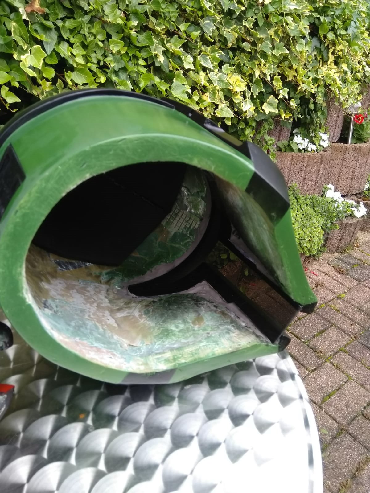

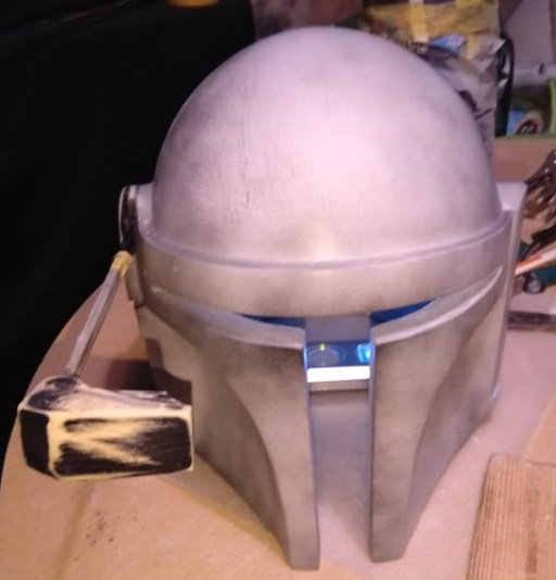

Es ist nun kein Tutorial das würde meinen Neueinstieg im Helmbau auch ein wenig sprengen.
Durch die Menge an GFK für die Feinarbeit ist natürlich der Helm vom Gewicht um einiges schwerer geworden.
Interessieren würde mich welcher Helmtyp heutzutage wohl Ideal wäre um gegebenenfalls eine neue Silikonform herzustellen.
Der Range Finder ist bei dem schwarzen Helm noch klassisch gebaut, Stück Plastik als Arm und gegossen aus PU.

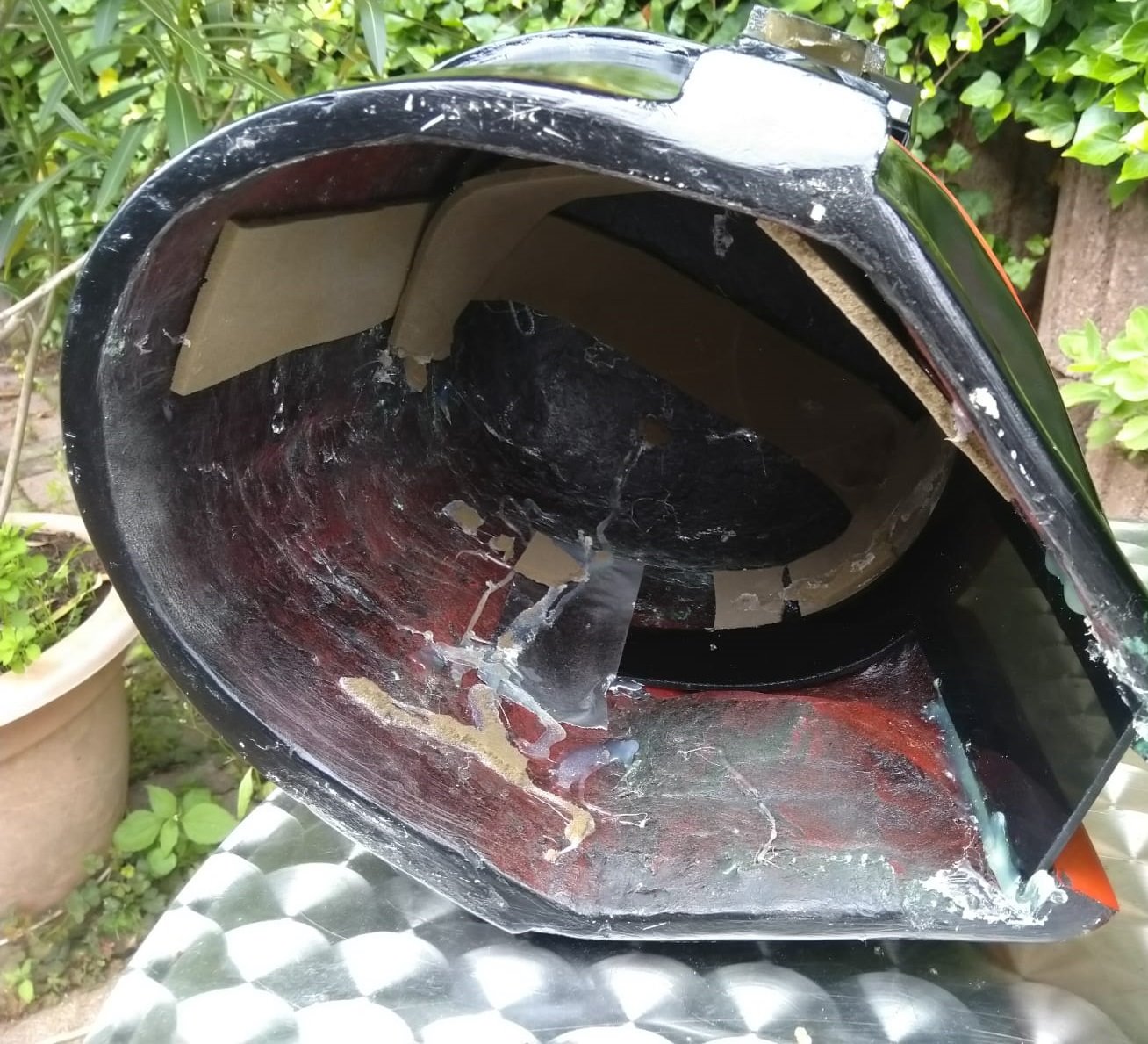

Von aussen macht er noch was her, muss aber innen wie man auf dem zweiten Bild sieht noch weiter bearbeitet werden. Hier bin ich immer sehr offen für Ideen oder Verbesserungen.
Angedacht ist die Passform des Helms mit EVA durchzuführen.
Im zweiten Beitrag hier, werde ich den aktuellen Helm der in Bearbeitung ist zeigen.

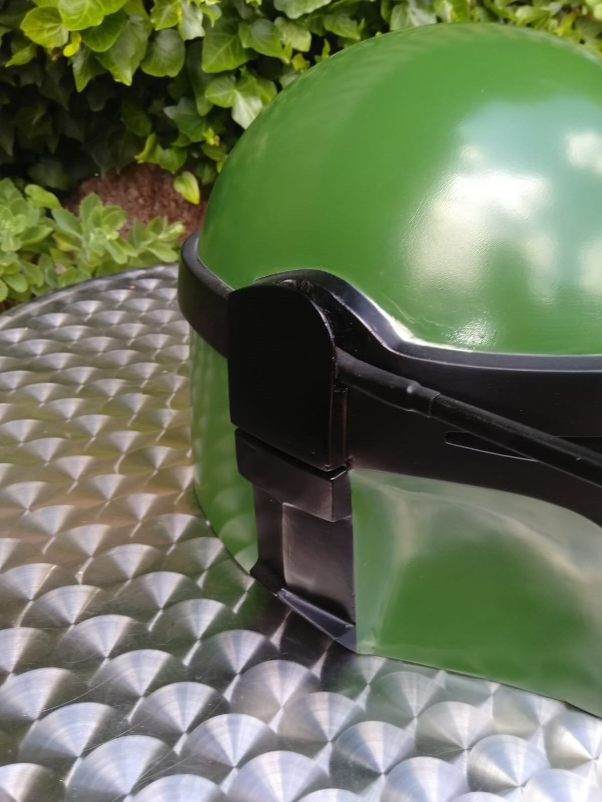

Nun kommen wir zu Überarbeitung bzw. meinem aktuellen Helm, den ich für mich gerade fertige.
Hier sieht man das noch viel Spachtel und Schleifarbeit durchzuführen ist.

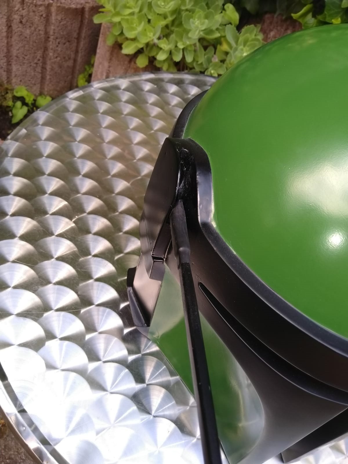

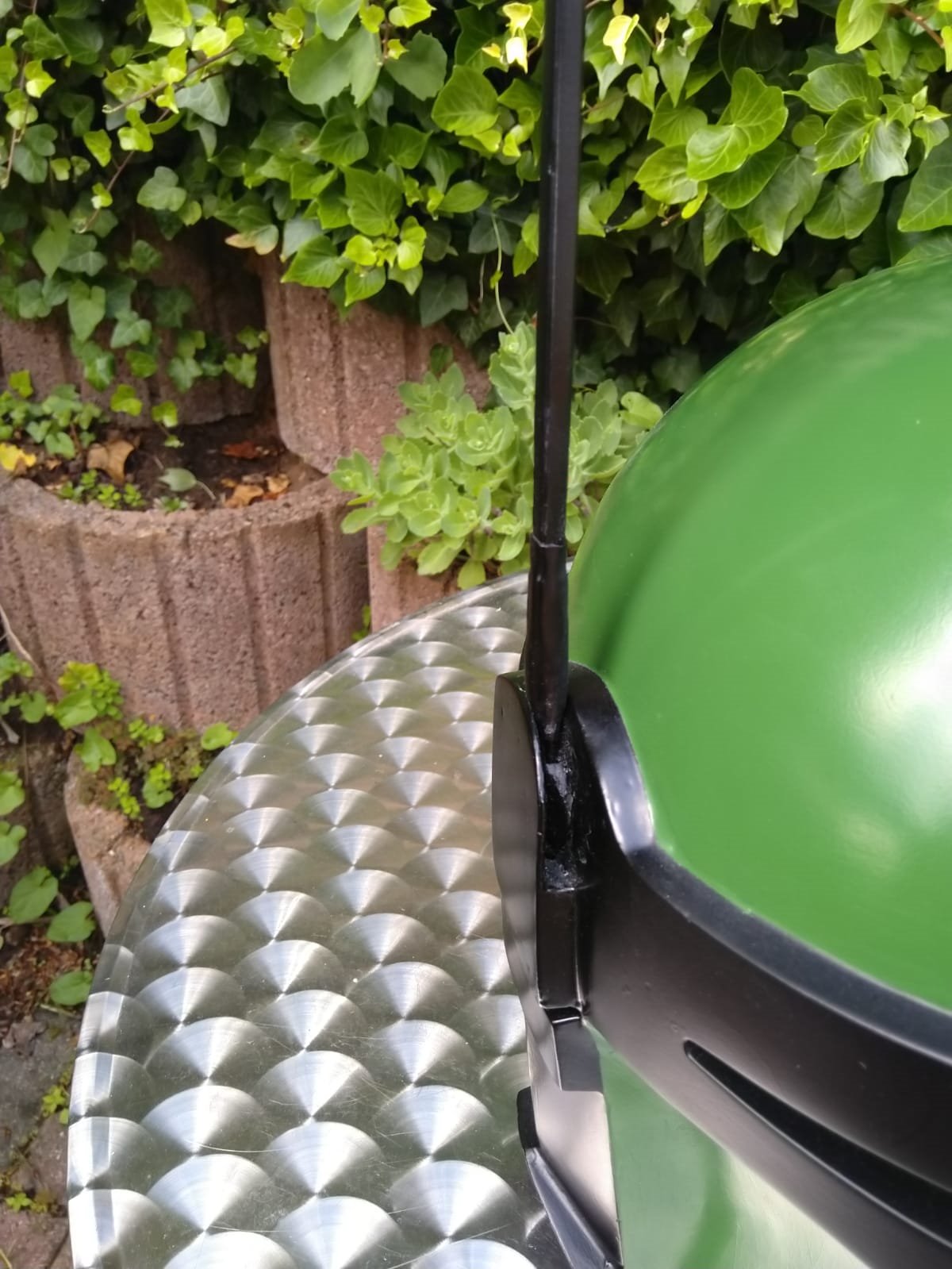

Diesmal habe ich beim Rangefinder einen Fahrradständer verwendet um Stabilität zu erreichen.
Ich wollte schon immer von einem klassischen Plastikarm weg zu einer guten stabilen Alternative.
Man sieht auch den Fortschritt den der Helm durch das schleifen und die Feinarbeit erlebt hat.
Da mein Konzept auf der Farbkombination Schwarz/Grün basiert habe ich nachdem ich das Problem mit dem Rangefinder gelöst hatte diesen lackiert.
Aktuell sieht der Helm nun so aus, ich möchte diesen final dann noch mit ein wenig dry brush einen Battledamage look verleihen.
Wahrscheinlich werde ich diesen dann im Endstadium wenn der Rest meiner Beskar’gam steht noch mit Motiven oder Symbolen verzieren. Mal schauen was mir dazu einfällt.
Ein Bild ezigt den ein vergleich zwischen dem älteren und dem neueren, wobei das Licht etwas komisch fällt..
