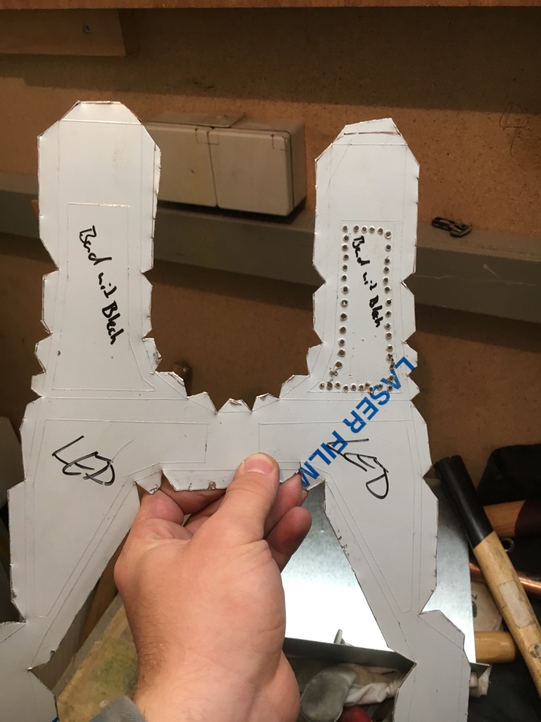

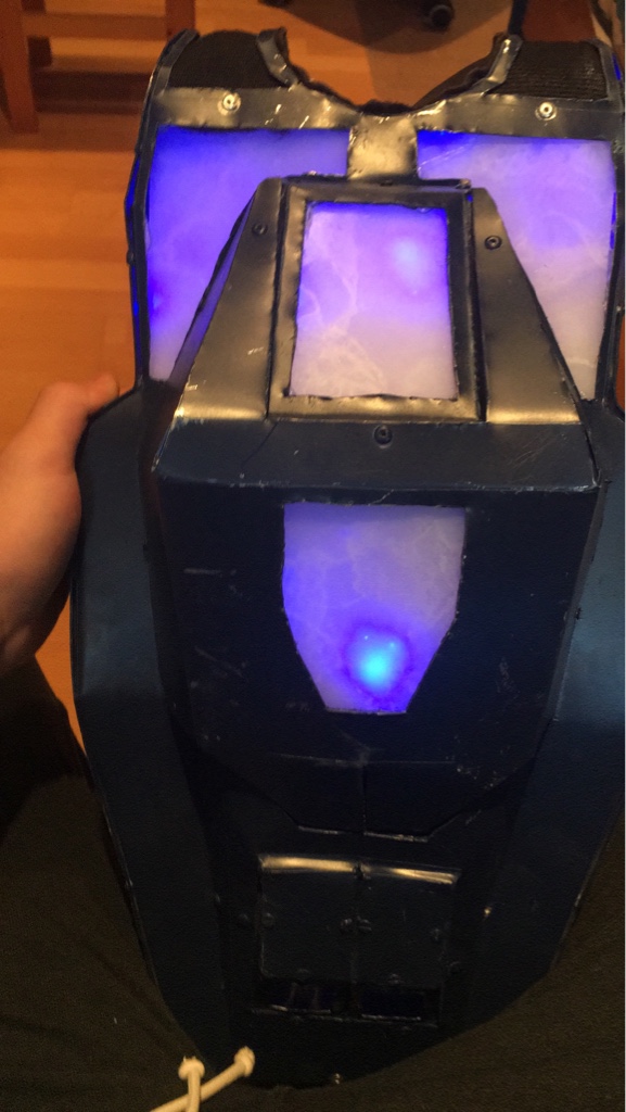

Da ich von der Schule aus eines aus Metall bauen muss kann ich meine Fortschritte hier ab und zu mal rein schicken.

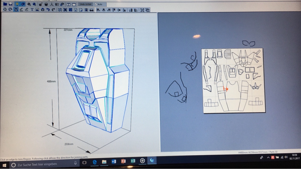

Ich bau meines aus 1mm alu, Schablonen hab ich von einem der pepakura Dateien macht und die ich dann so bearbeitet habe das man sie für Metall benutzen kann (danke nochmal an Stalker für die Laschen)
Im Moment übertrage ich die Schablonen aufs alu
Ok es ist fertig!!!
Hier ne kleine Anleitung:
angefangen hab ich damit dass ich die Papier Schablonen aufs Metall übertragen habe und das ganze zeug dann ausgeschnitten habe. Ich hätte dann mehr zeit mit dem feilen verwenden sollen, musste aber schnell fertig werden, da es ja ein Schulprojekt ist.

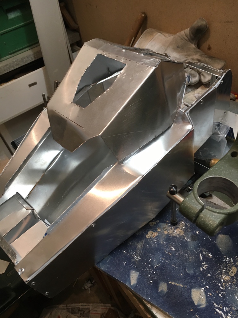

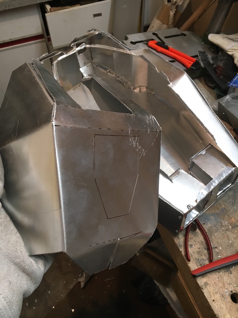

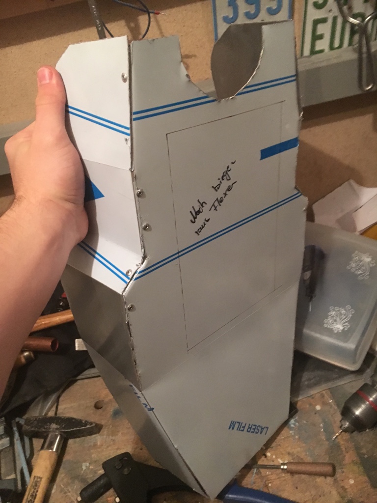

nach dem hab ich alle teile gebogen und zusammen gennietet (bzw. verschraubt) oben hab ich Leder genommen statt wie anfangs geplant alu.

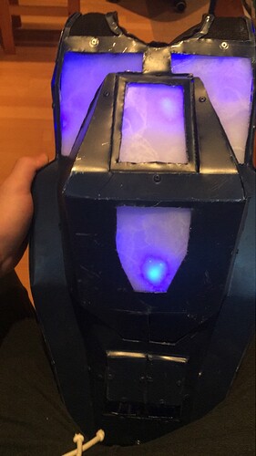

Alles lackiert und Plexiglas rein geklebt.
Befestigung damit ich es an meine Rüstung machen kann reingenietet
20 Leds zusammen gelötet (werden über eine power Bank betrieben)
und fertig (ist echt nicht schwer).
