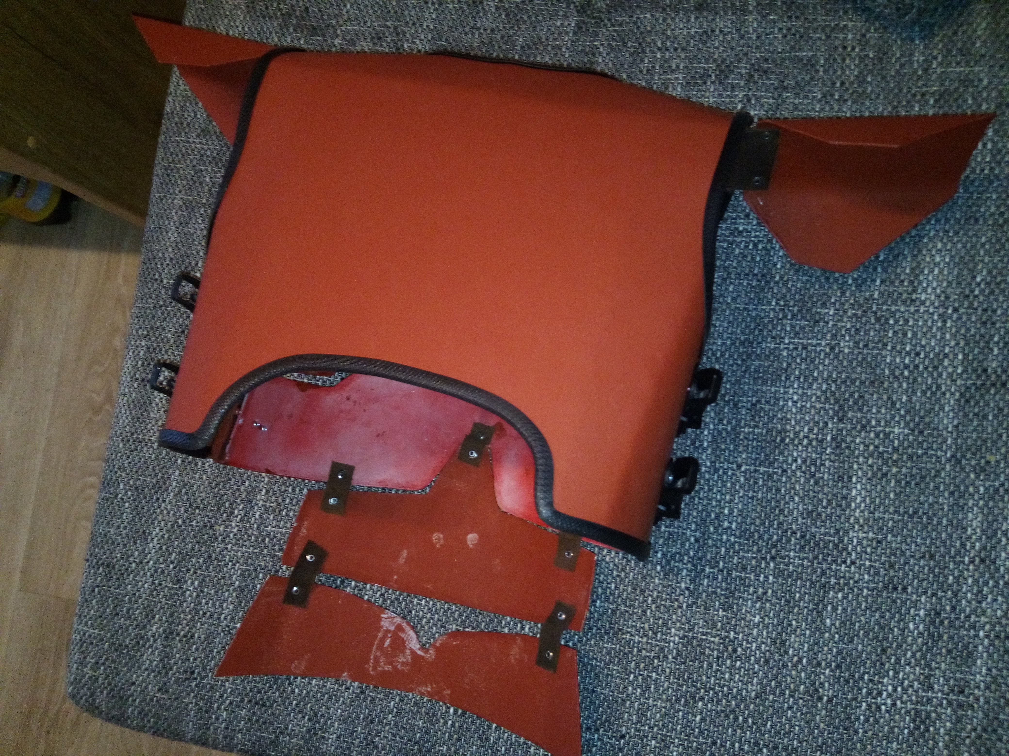

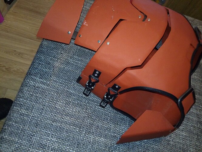

Habe inzwischen ein paar Fortschritte bei der Rüstung gemacht:
Sieht gut aus soweit. Das einzige was mich stört, sind die nieten. Du kannst die ein bisschen versenken und dann die Beulen verspachteln. Wenn dann der Lack drüber kommt sieht man nichts mehr davon. Nimm dazu am besten alu Spachtel. Nur so als Vorschlag um es noch ein en ticken besser zu machen. ![]()
Mit den Nieten muss ich mal schauen ob ich das noch mache oder dann bei der nächsten Rüstung berücksichtige, aber danke für den Tipp ![]()
Mein jetziges Hauptproblem sind erstmal die Gauntlets und die Schienbein schoner ![]()
Wenn du die Nieten schon nicht versenkst und verspachtelst, kannst du sie wenigstens nochmal überlackieren, dann stechen sie nicht ganz so ins Auge.
Ok ich denke das lässt sich machen ![]()

Bevor du sie überlackierst schleif sie etwas mit dem Fächerschleifer oder ner Feile an damit die struktur gröber wird. die vernickelten Oberflächen neigen dazu lack nicht sonderlich fest zu halten. Früher oder später wirst du die eh ersetzen müssen. Aus der Erfahrung heraus verschleißen die Hohlnieten recht schnell und besonders im Bezug zu den Aluplatten rosten die. Durch Schweiß und Temperaturschwankungen bildet sich nicht selten auf der Rückseite der Platten eine dünne schicht Kondenswasser, auch Regen trägt dazu bei. Deswegen kann ich alle 2 Jahre die Knöpfe an meinen Schulterplatten ersetzen. ![]()
Wenn du eine Niete irgendwann ersetzen musst dann nutz die Gelegenheit und Tausch alle aus. Zum Versenken sind Blindnieten aus Alu recht gut → diese sind Witterungsbeständiger, auch wenn sie weniger Scherbelastung aushalten. Solltest aber, wenn du sie ans Leder anbringst, ne Unterlegscheibe nutzen und die nach innen zeigende Seite mit nem Hammer flach klopfen (die nach außen zeigende Seite kannst du mit nem Kugelhammer oder abgerundetem Punzen ein wenig breitschlagen, damit sie die Delle besser ausfüllt.)

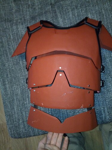

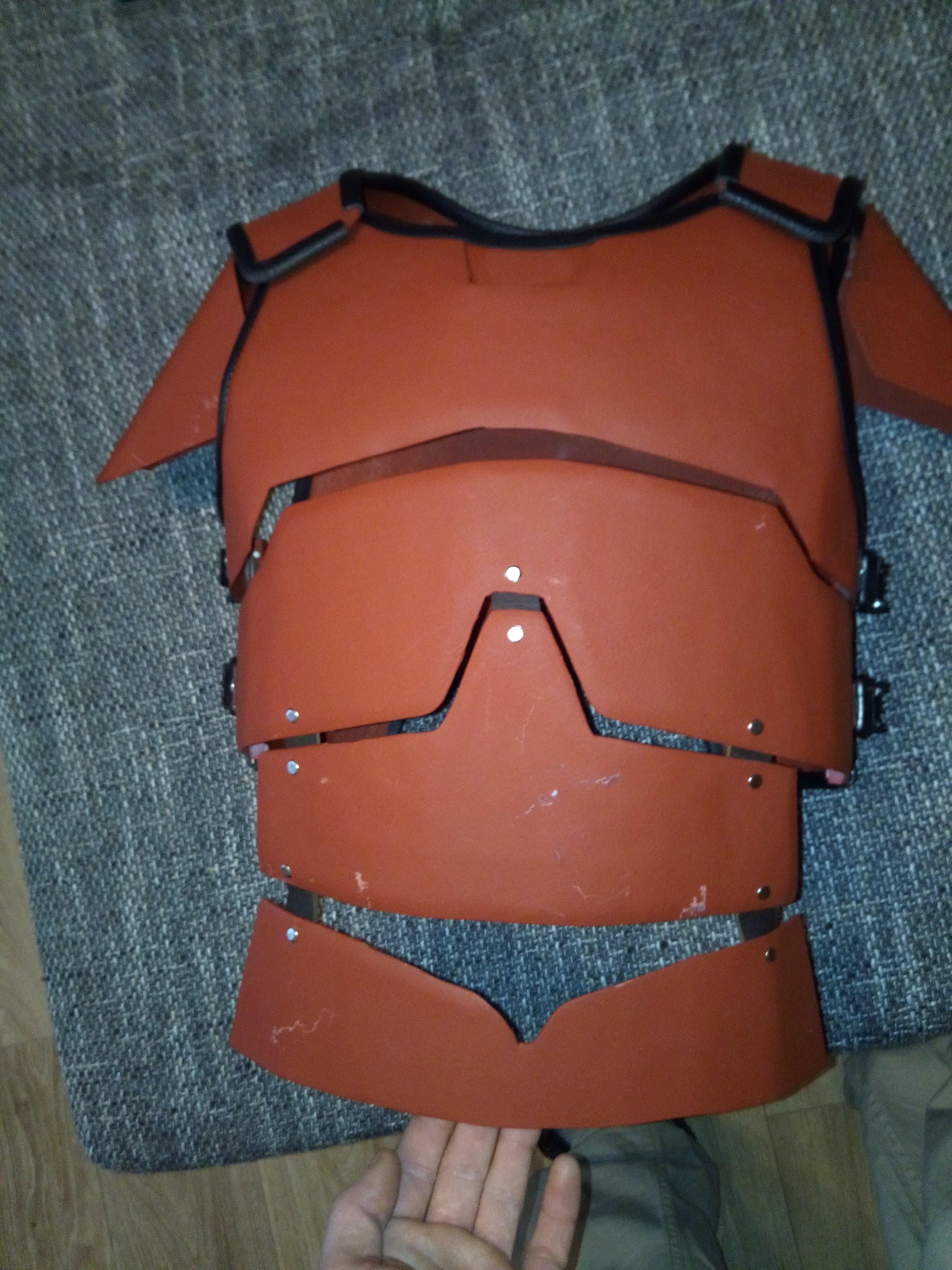

Ich frag mich grad ob ein flexibles Gurtsystem unten rum nicht besser gewesen wäre. Aber ich schätze in der Praxis wirst du dann feststellen ob und wo es sich zu oft verkantet oder evtl die Nieten ausreißen.
Find den Verschluss an der Seite aber cool. ![]()
Generell würde ich die Platten an den Kanten um 45° (oder mehr) anknicken damit sie dicker aussehen und die Plattenform sich stabilisiert. Der Kantenschutz oben rum sieht zwar cool aus aber würde - vor allem in der Mitte komisch aussehen. Für die Schultern, eher.
Besonders die spitzen Ecken an den Bauchplatten und Schulterplatte solltest du nochmal abrunden, die verheddern sich gern in die Unterklamotte oder schneiden sie auf, wenn man falsch hinlangt kann man sich auch mal die haut aufreißen. Besonders Schulterplatten sind n bisschen gefährlich für Besucher die einen Kopf kleiner sind als du.

In Sachen kantenschutz da hatte ich die Idee den um alle platten zu machen (gibt meiner Meinung nach nen schönen Akzent) und nicht nur da wo er gebraucht wird, bin mir aber nicht sicher ob das dann noch gut aussieht gerade an den bauchplatten wie du bereits sagtest könnte es komisch wirken.
Bei den oberen drei platten sind die Kanten auch leicht umgebürtelt, und daher das sie aus 1,5er stahl sind und auf voller Fläche geschmiedet/getrieben sind, sind sie eigentlich schon ziemlich stabil. Bei der bauchplatte (unterste) muss ich mir eh mal noch was überlegen.
