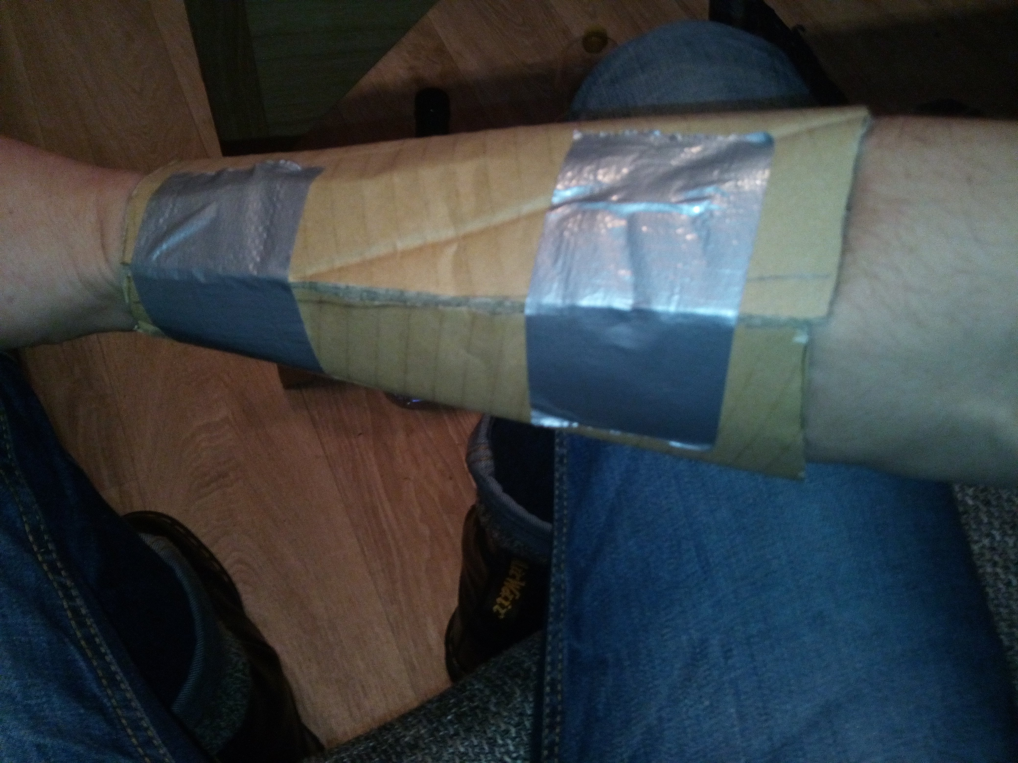

Werde heute mal noch die Schablonen für gaunts und Beinschienen in angriff nehmen, habe mich gestern abend ein bisschen hier im forum belesen und denke ich probiere das mit frischhalte folie und panzertape aus :smiley:

Würde eher Karton für das Armschienen grundmodell nehmen. Panzertape und frischhaltefolie sind dünner als das Blech später, und du brauchst auch Spielraum für den ärmel vom Unteranzug darunter. Plus spielraum für die Falz. quasi sowas wie Nahtzugabe :smiley:

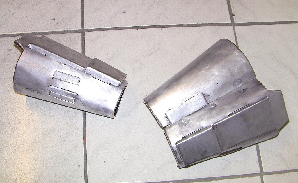

Sieht echt gut aus, da können wirklich so einige eine Scheibe abschneiden.

Entwurf von den Gauntlets geglückt :sunglasses: werde eventuell noch
1-2 cm hinzufügen wegen der Polsterung

Die Basis der Gaunts sieht gut aus. Wie du selbst gemerkt, hast noch etwas knapp vom Umfang her. Musst dich ja auch bewegen können.
Wie willst du die Gaunts schließen? Gibt die Möglichkeit mit scharnier und festem verschluss oder mit Gummiband von innen das die zwei halbschalen ineinander zieht. Solltest du dir jedenfalls vorher überlegen, weil die feste Variante ja dann auf stoß arbeitet quasi und die Mit den Gummis mehr überlappung braucht.

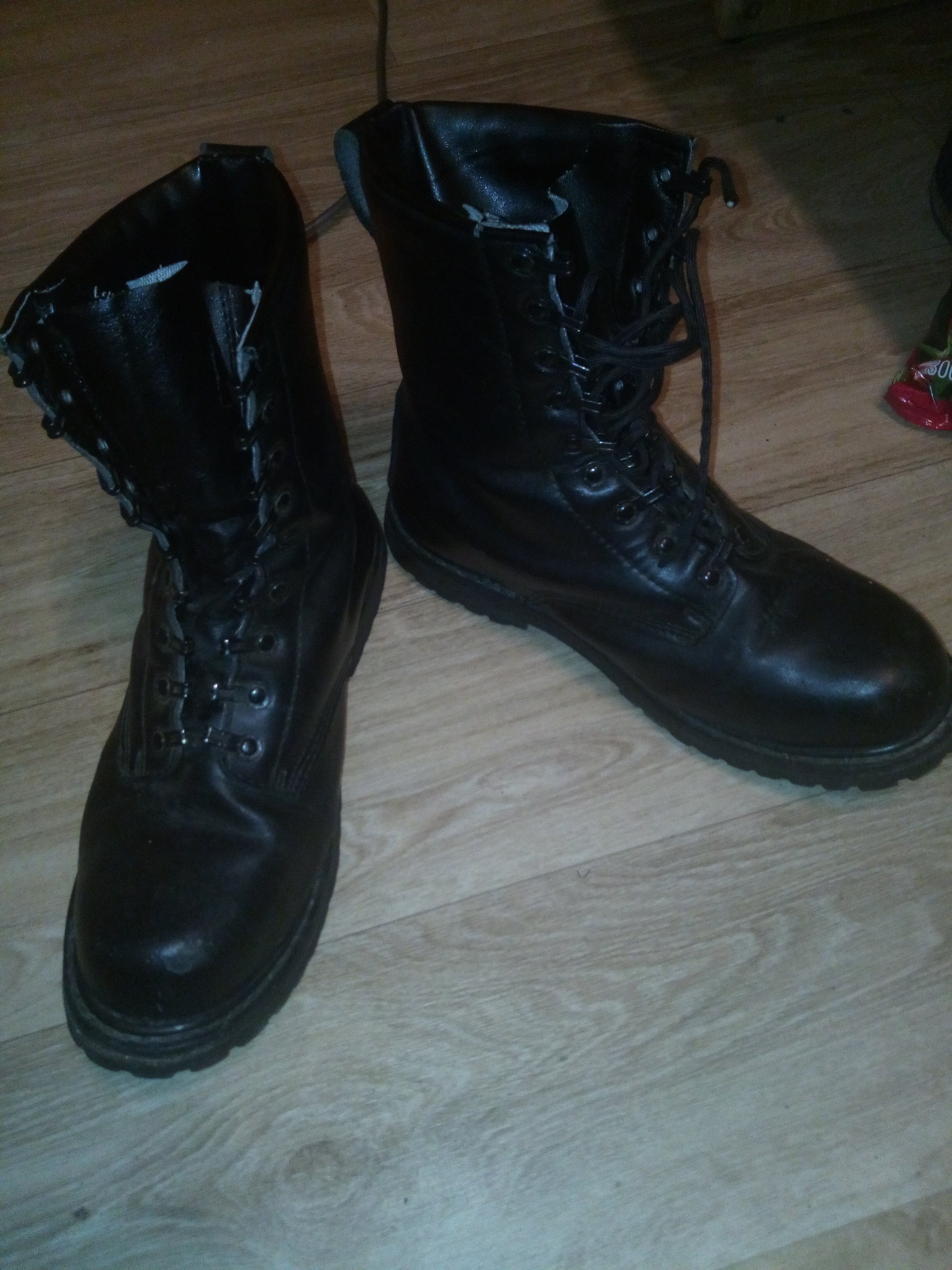

Zurzeit bin ich daran Schablonen für schienbeinröhren und die stiefel platten zu machen. Anbei ein Bild von meinen alten Springern die ich dafür nehmen möchte.
