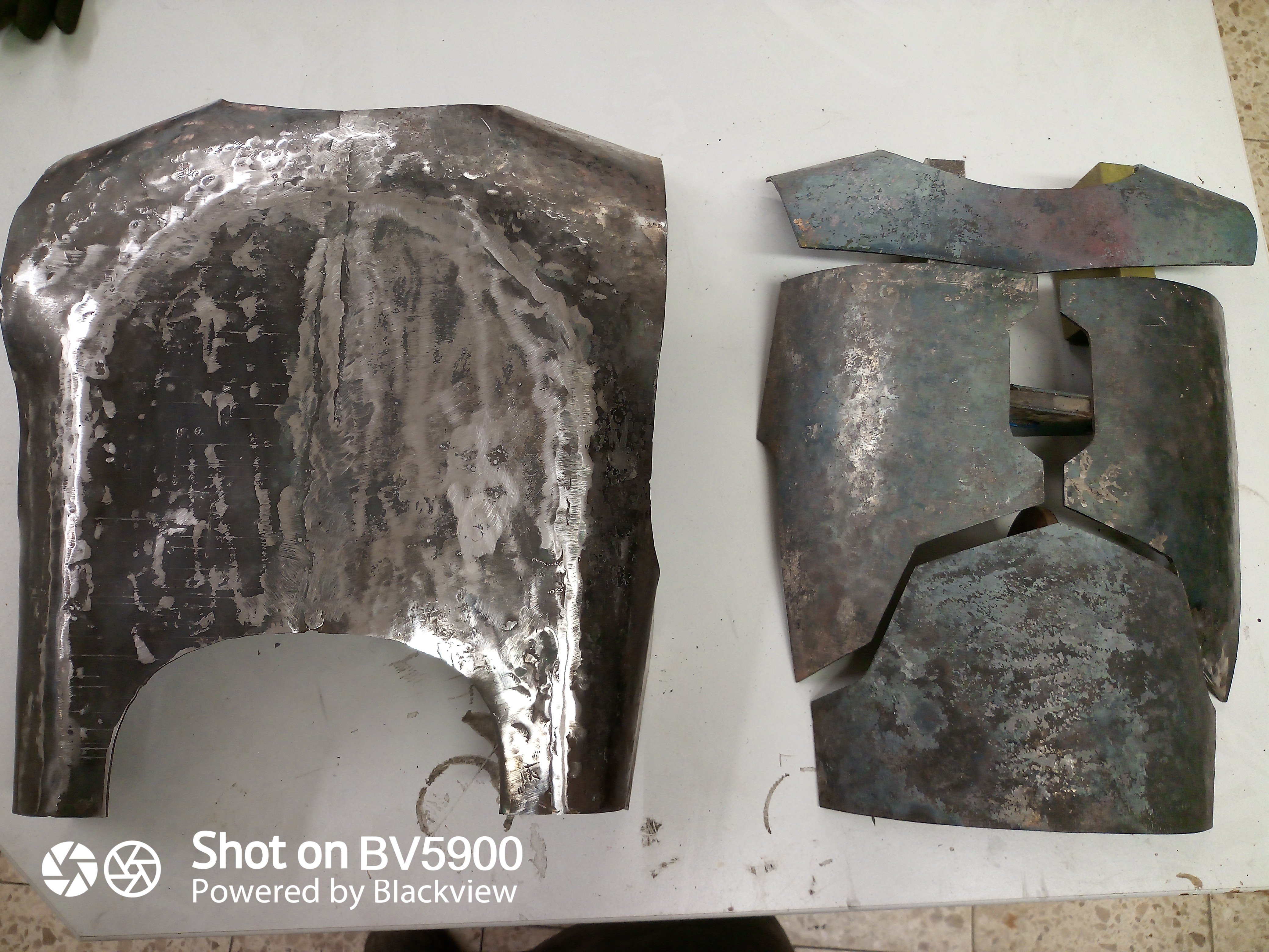

Grüße, hier gibt’s nun auch Mal wieder Neuigkeiten :sweat_smile: habe die Rückenplatte nochmal gerichtet und die Brustplatten geschmiedet.
In Sachen Weste überlege ich gerade noch ob ich die der Bewegungsfreiheit wegen umarbeite in eine Art plattenträger so wie jaro das Mal vorgestellt hat. Oder ob ich einen alten plattenträger nutze den ich etwas umgearbeitet habe. Bilder dazu folgen noch.
wenn du nen normalen Plattenträger nimmst wird es an der Schulter zu schmall sein für den Übergang der Kragen zur Rückenplatte.
Ich glaub die Platten musst du mal ordentlich auf den Bandschleifer werfen. :smiley:
Ja da kommt auf jedenfall noch die flex zum Einsatz :grin:
