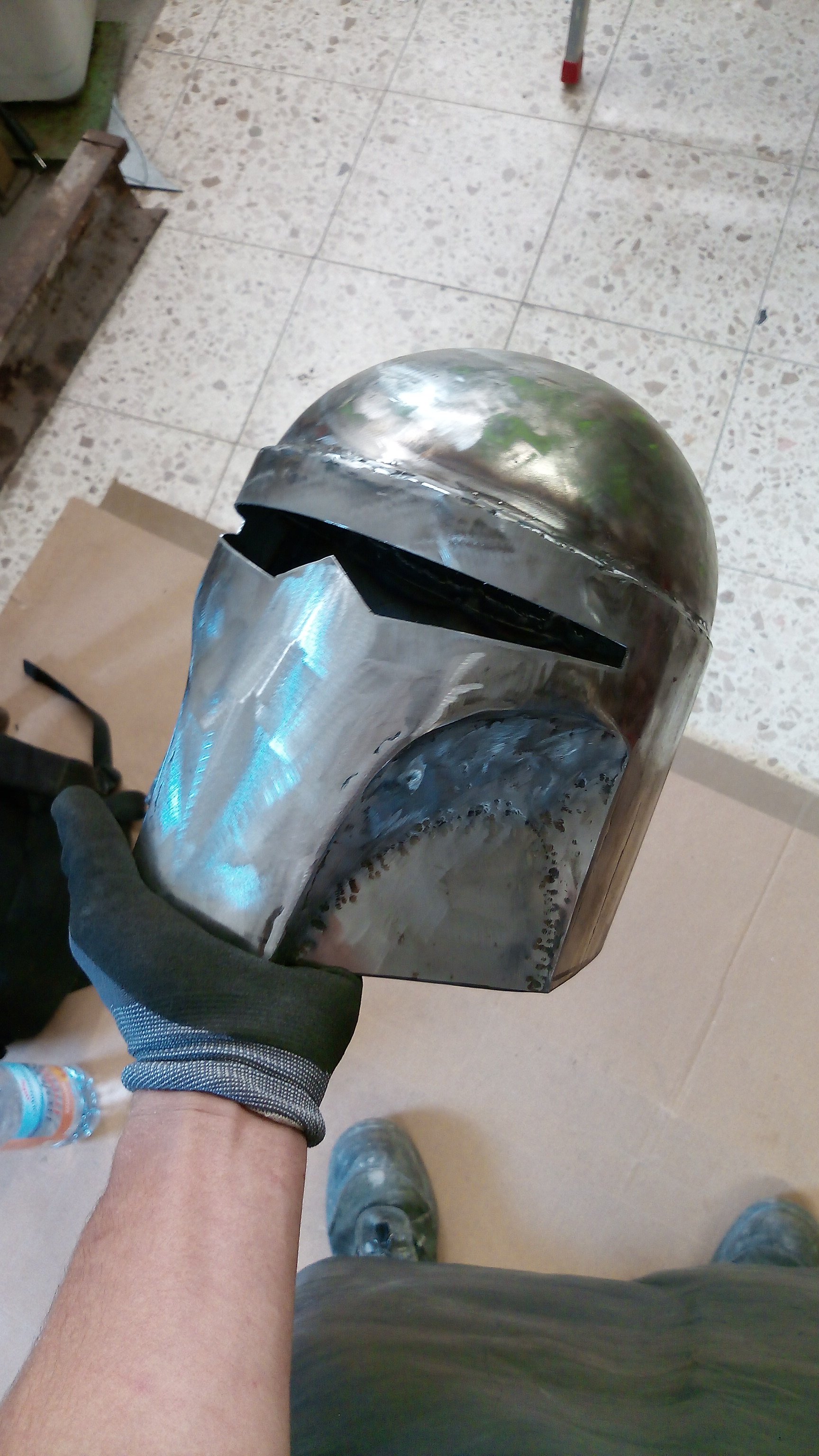

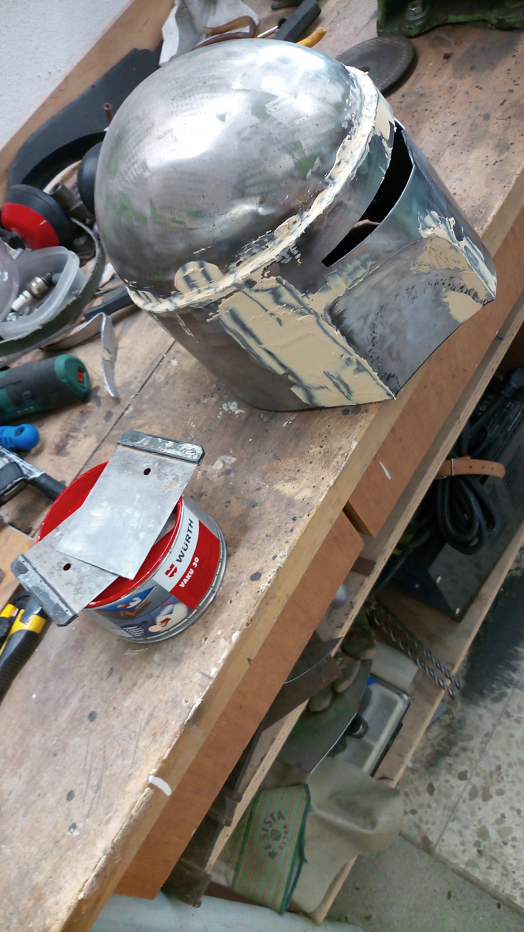

So nach langer Zeit Mal wieder ein kleiner Fortschritt in Sachen Helm. Wurde jetzt ausgeschweißt, geschliffen, gespachtelt und grundiert. Fortsetzung folgt​:grin:
5 „Gefällt mir“
Das sieht handwerklich verdammt gut aus, aber was für ein Helm wird das denn jetzt? Die ursprüngliche Vorlage aus TFU hatte ja einen ganz anderen.
Für alles, was auf dem klassichen Helm basiert, ist eigentlich immer ein richtiges T-Visier schöner, wenn du nicht eine Canon-Vorlage 1:1 nachbaust, da das nun mal den größten Wiedererkennungswert hat, zumal du ja schon andere Platten hast, die ein bisschen generischer aussehen.

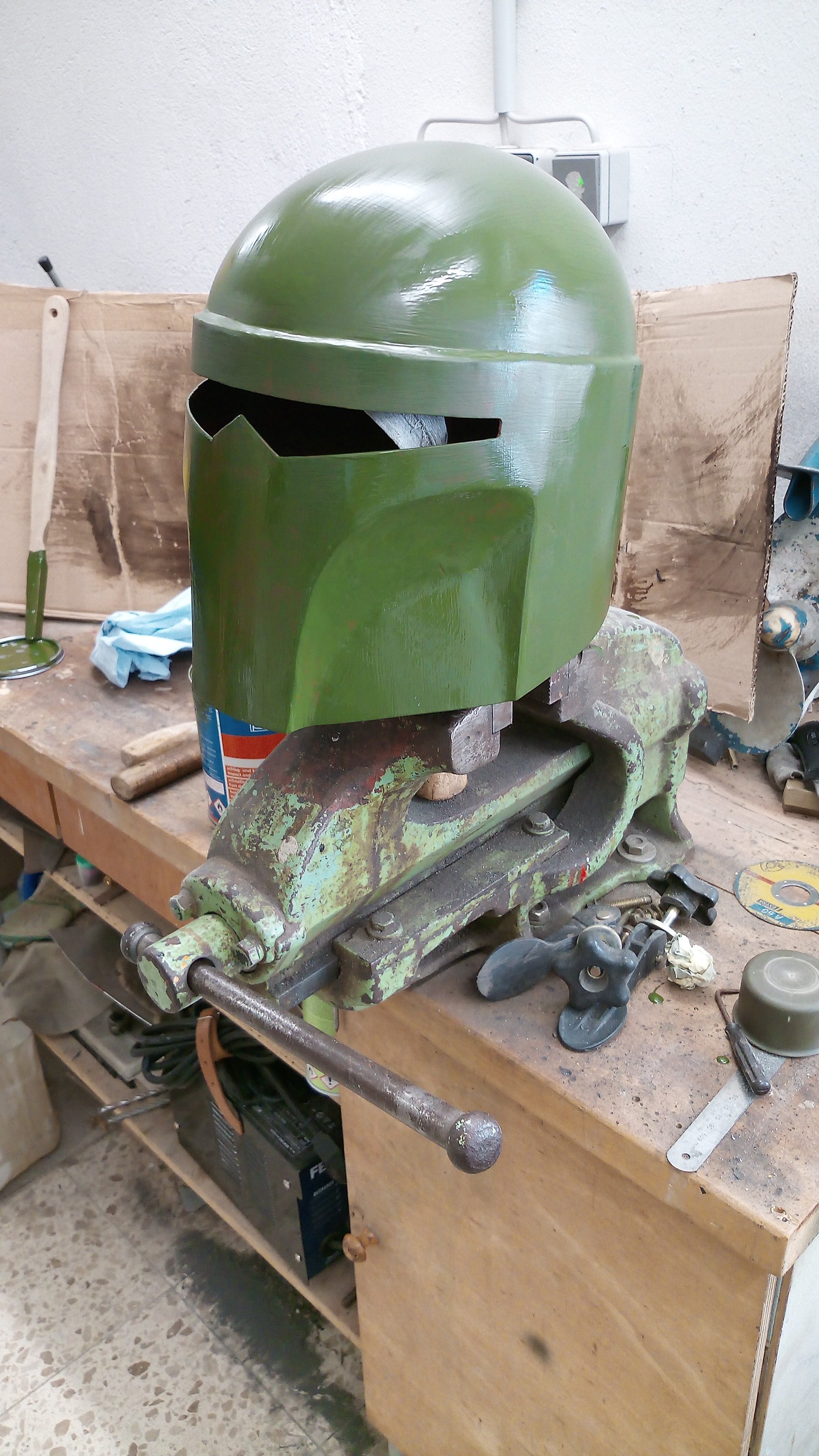

So der Helm ist in Sachen Lack etwas weiter, die Tage kümmere ich mich um das Visier und einen Helmscheinwerfer. Die Polsterung wird auch demnächst eingeklebt.

Vom Helm bzw. Visorwerden nur wenige ein Fan sein, du nimmst dir damit nur selbst die Sicht und noch dazu eines der Merkmale eines Mando.

Wenn du schon ohne Dose lackierst, nimm am besten die Rolle, dann hast du keine Pinselstriche, ich habe meine zb auch gerollt
Zum Helm: Kann man schon so machen. Gab ja die Imperialen Super-Commandos die im Stil den TFU-Mandos am nähsten kommen. Diese Nut in der Mitte könnte man mit einem Meißel reintreiben oder man schneidet das stück aus und schweißt/klebt es versetzt hinten

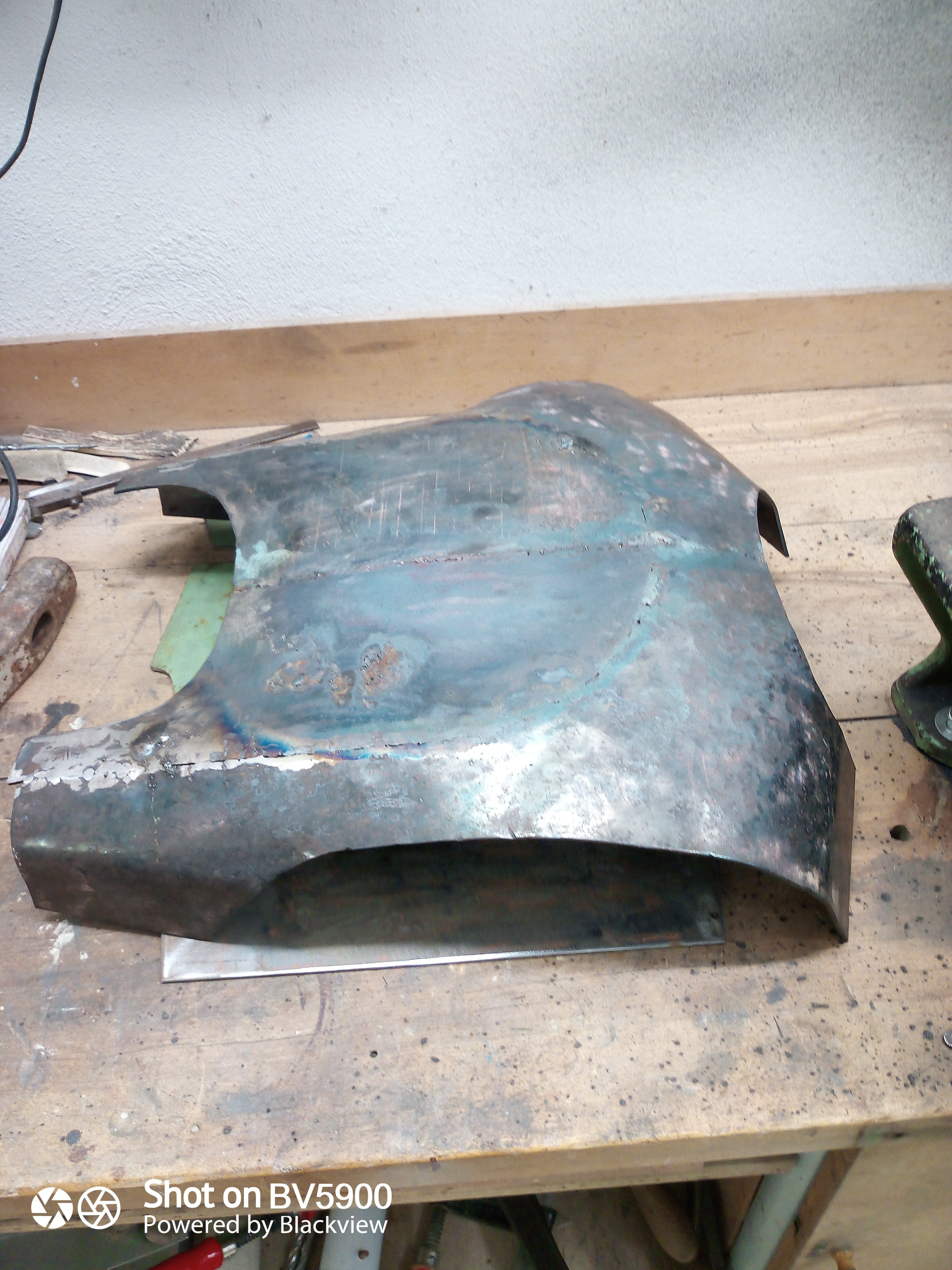

Najaaaaa von Alu bin ich nicht so ein Freund, und hatte einfach Mal Bock was richtig massives herzustellen. Habe auch einen Großteil der Platten schon ausgeschnitten und muss sagen das Gewicht geht eigentlich gerade so, werde die Rüstung wohl auch nie einen ganzen Tag tragen​:joy:. Die größten Fortschritte gibt es an der Rückenplatte, diese habe ich bereits zusammen geschweißt und geschmiedet, muss sie nur noch etwas richten und noch Mal ausschweissen. An bei die Bilder. Schönen Abend noch​:grin:
Die Rückenplatte sieht richtig gut aus. Ist idR das schwierigeste Teil an dem ganzen Set. Aber gut, wenn du sie schweißen kannst muss man auch nicht in 3 entgegengesetzte Richtungen treiben. :smiley:
