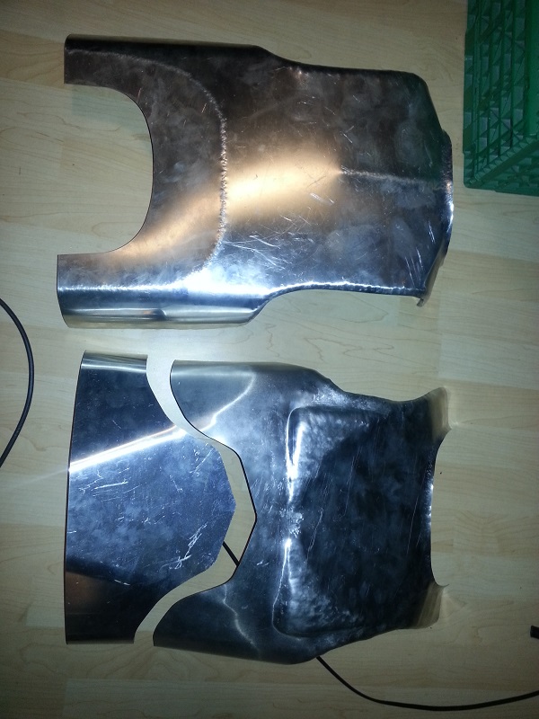

So, heute mal an den Rücken gewagt:
Erste Biegungen:
Und Endbearbeitet:
Passen tut sie und klappern wie n billiges Backblech tuts auch nicht :smiley:
Immer wieder schön, wenn ein Eigendesign von Anfang bis Ende durchgelaufen ist :smiley:

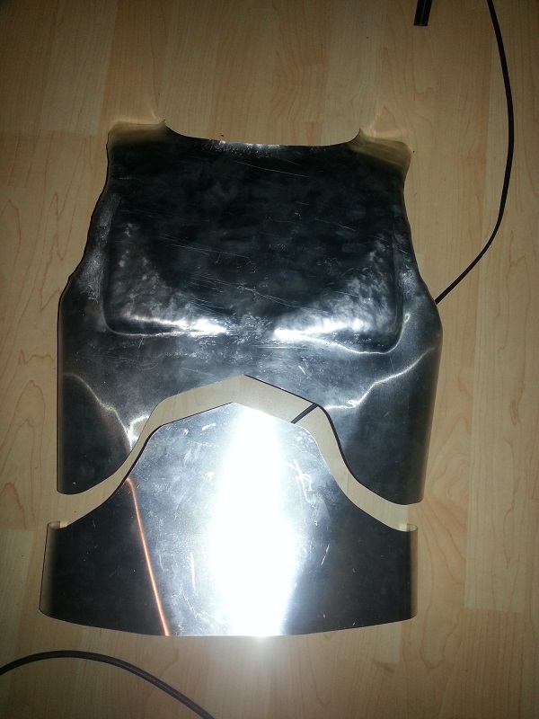

Und zwar will ich die Brustplatte so ausformen das die Brustmuskeln ungefär so sichtbar sind wie hier: (Bild aus dem Tutorialthreat der Kal Skiratas Gam geklaut)
Allerdings hab ich ja ne einteilige Brustplatte und ich hab nun keine Ahnung wie und wo ich anfangen soll die zu hämmern :frowning:
Wohl genauso wie ich das machen musste. ^^ Die Linie mit nem Edding anzeichnen und dann dort erstmal entlang hämmern mit einem Treibhammer. Um diese Kante zu verhärten, damit sich alles darunter nicht mehr (so stark) verbiegt. Und dann hämmerst du von außen nach innen die Form der Brust aus. Ich musste das kreisrund machen da ich ja Frauenbrüste haben wollte, aber bei dir erhebt sich da ja nur eine Art Sichel.
Ich hoffe ich konnte das jetzt korrekt wiedergeben was ich bei meinen Brustplatten gelernt hab, Tomoe unser Profi darf mich aber gerne korrigieren. :smiley:
hab das selbe bei Wolfs und meinen Mereel Platten gemacht.
joa, im grunde die Linie finden und bei beiden anzeichnen/reißen. In der mitte rausschlagen mit nem treibhammer und glätten. Der Vorteil bei “Male-hero” brustplatten ist das es gerade flächen udn kannten sind und keine riesige biegung. Man kann zum Glätten also gut die Tischkannte verwenden ^^
also erstmal von außen die Kante entlang hämmern und dann von innen die “Beule” aushämmern?
Nope, außenkannte dient der Verstärkung und kommt zum Schluss

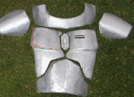

hier mal n paar linien.
Im Grunde ist die Platte in der Grundform gerundet. In meinem Fall hab ich erst ne fette Beule an dem Orangen Kreis von innen nach außen geschlagen. Und anhand der roten und grünen Linie geglättet durhc mehrere hammerschläge.
Der trick, bei der grünen Linie muss man von Außen drauf schalgen und nicht von innen. Im Grunde muss man von beiden Seiten arbeiten und je nachdem varriieren.
Wichtig: Mach alle Schritte links und Rechts gleichzeitig. Lieber einen Fehler auf beiden Platten machen und symetrisch rausschlagen → als asymetrische Platten zu haben. :smiley:
Das war ja mein Problem: ich hab nur eine Platte :wink:
Aber ich werds mal so versuchen, danke Jaro!
Erst die Platte an Deine Körperform biegen, also den Radius Deines Brustkorbes. Ob Du nur eine Seite hast oder eine verbundene Platte ist irrelevant, bei der Helmfront geht’s ja auch.
Dann holst Du Dir Deine Papierschablone und zeichnest darauf einseitig die Unter-Brust Kante an und schneidet daran entlang. Mit dieser Schablone reißt Du die Linie auf der Innenseite der Brustplatte an, auf beiden Seiten symmetrisch, dazu die Papierschablone einfach rumdrehen. Reißlinien sind besser als Edding: präziser, verwischen nicht durch draufhämmern und verschmutzt nicht Deine Hände.
Beim Treiben der Brustform wird zunächst die Kante unter der Brust definiert, mit engen Schlägen eines Kugelhammers auf der oberen Seite, die herausgewölbt sein soll. Die Umrisse der Hammerschläge sollten sich dabei um 30-40% überlappen. Dabei bewegst Du das Blech und schlägst immer auf die gleiche Stelle. Wenn Du noch keine so präzise Linie hinkrigst, decke den Bereich unterhalb der Brustlinie sicherheitshalber mit einer dünnen Gummimatte ab. Von dieser Line aus arbeitest Du Dich dann rauf.
Zum Schlichten dieser Strukturen verwendest Du eine M16 Hutmutter oder den Kopf einer Flachrundschraube. Erst der letzte Arbeitsgang sollte Unterlage UND Hammer aus Stahl sein, während der Formung bitte immer mit einer Seite Gummi verwenden.
Nicht verwechseln:
die Außenkante der tief getriebenen Wölbung wird also zuerst definiert und von da aus zum Tiefsten Punkt vorgearbeitet, die Außenkante der Rüstungsplatte jedoch zuletzt und mit einem Gummihammer abgekantet.

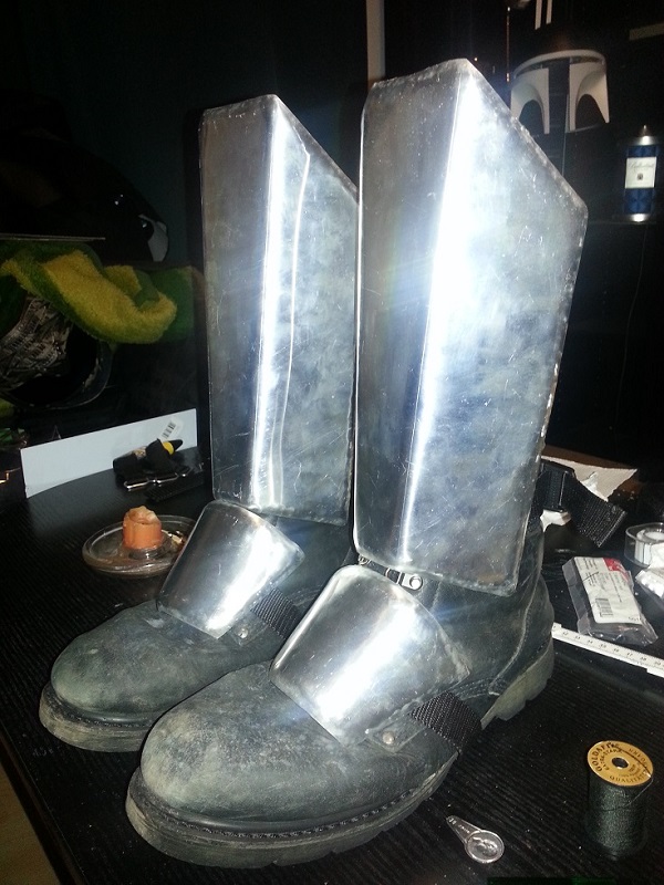

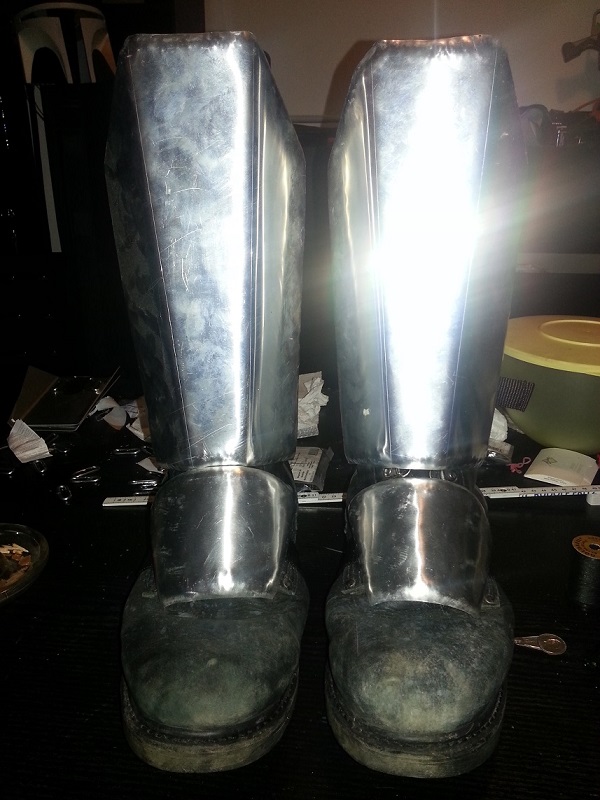

Hab n bisschen was geschafft, Blecharbeiten sind (bis auf Armschienen und Hanschuhe) erledigt denke ich. Brust ist so ungefähr geworden wie ich es mir vorgestellt hab, besser geht immer, aber ich würde mal sagen ich und der Hammer werden in diesem Leben keine ganz großen Freunde mehr :smiley:
Hab auch schon mal angefangen die Befestigungen zu basteln mit Riemen, Schuhplatten und Schienbeine sind schon fest. (Möchte die Rüstung erst einmal komplett am Mann haben bevor ich sie lakiere, damit ich VORHER kleinere Korrekturen machen kann)

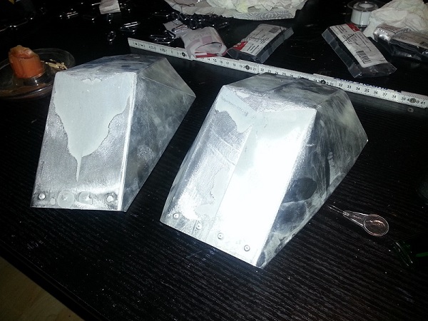

Die Schultern hab ich nach Anleitung nochmal überarbeitet und die zweite auch noch fertig gemacht, denke das läuft so. Befestigung hab ich mir aus Kyramuth´s (darf man den Namen noch erwähnen? :smiley:) Threat abgeschaut, denke das bekomm ich so hin :slight_smile:

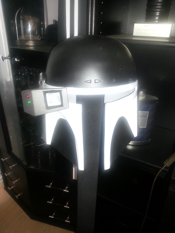

Und dann der Helm. Lackierung is durch, die elektrische Instalation im Rangefinder ist drin, Motor auch, leider mit dem Rest noch nicht weiter gekommen… Visor ist auch hier angekommen, danke Tomoe!

Die Linienführungen machen sich gut, bei der Bauchplatte fehlt mir noch so ein Extra, die ist noch gar so blank im Vergleich.
Bei dem unteren Bogen der Rückenplatte hattest Du offenbar ein Symmetrieproblem beim Anzeichnen? Sowas kriegst Du genauer hin, wenn Du die Bearbeitungslinie mit einer Papierschablone erst auf der einen Hälfte anreist und dann die Schablone an der vertikalen Mittellinie auf die andere Seite hinüberklappst. Ein A4-Blatt reicht dazu in der Werkstatt, wenn Du nicht alle Zeichnungen zur Hand hast.
