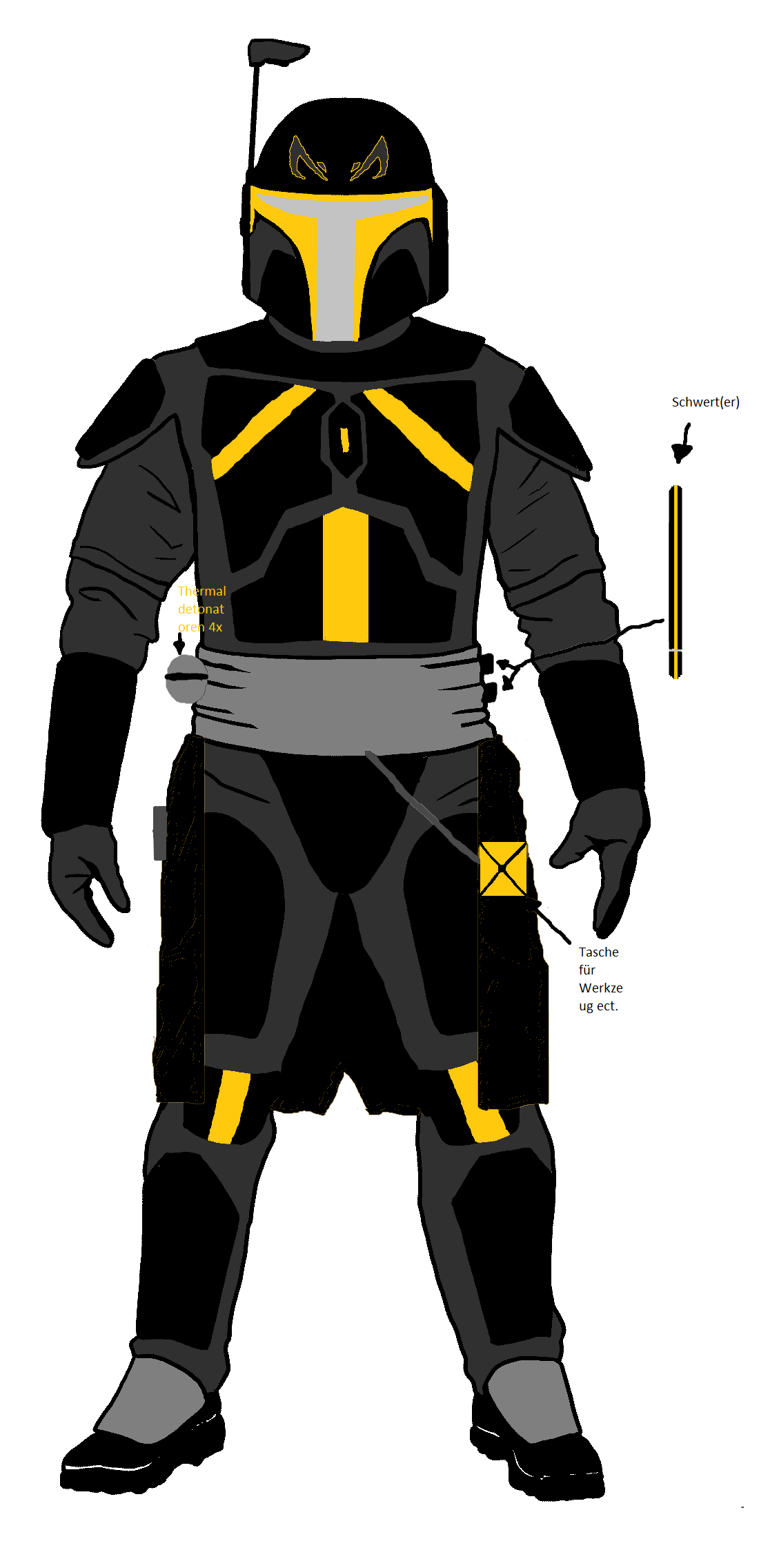

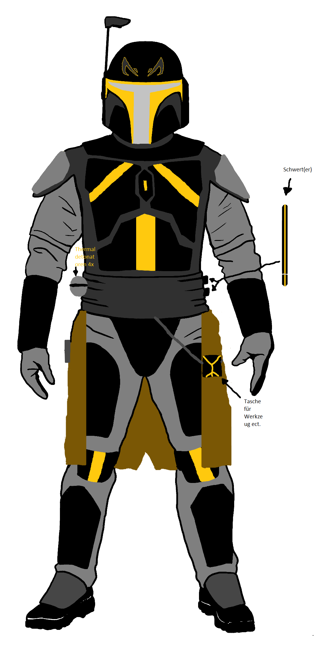

Also ich hab mir nochmal ein paar gedanken zur Gestaltun gemacht. Und das ist mal das was ich schonmal ganz gut finde.
@Gürtel: da pack ich auf der rechten Seite vier Thermaldetonatoren hin und auf der linken seite hätte ich ein bis zwei kleine Schwerter für den Nahkmpf.
@Kama: da würde ich halt rechts ein Holster für den Blaster hinpacken und auf der Linken seite eine Tasche wo ich dann den verschiedensten kram unterbringen kann.
Die Tasche habe ich an die Taschen von den ARCs auf Swtcw angelehnt.
@Visier: Da wollt ich etwas ausprobieren aber ich bin mir noch nicht ganz wegen der Farbgebung wenn ihr Vorscläge habt gerne hier druntert schreiben.

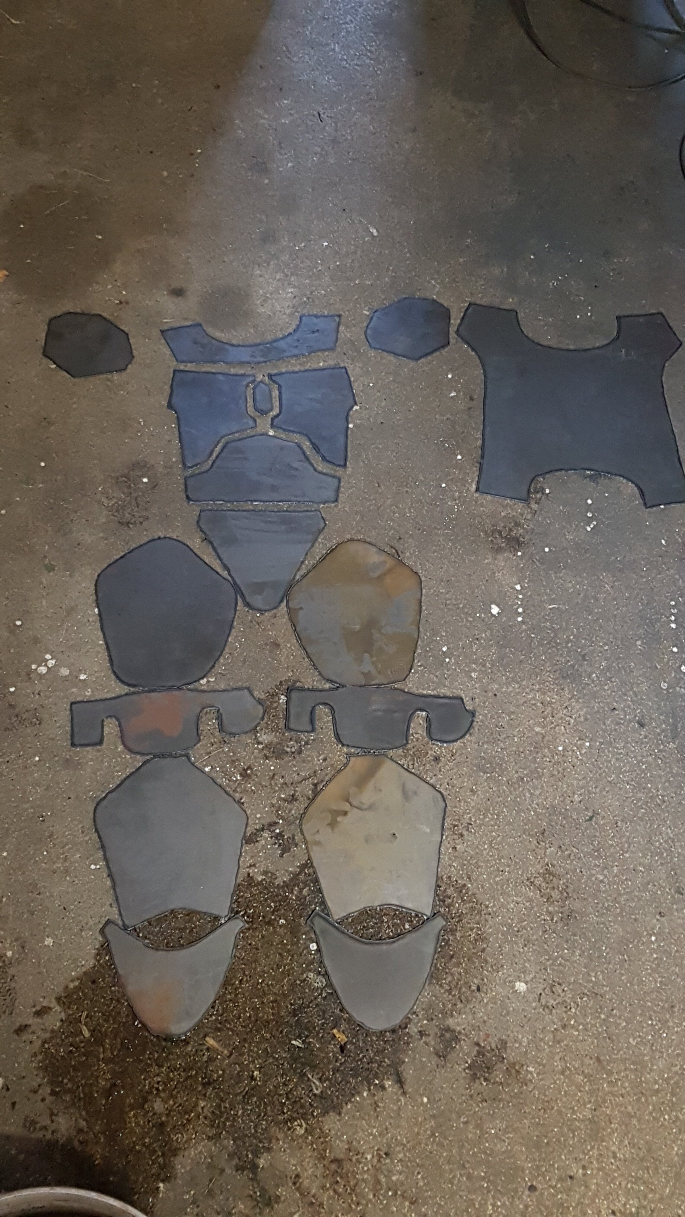

Bin dieses wochenende endlich mal dazu gekommen die Rüstungsplatten auszuschneiden und diese woche wird dann angefangen zu biegen und übern winter wird dann der ganze unteranzug gemacht.
Sieht ganz gut aus, da wartet noch eine ordentliche Feilarbeit auf dich, damit die Ränder sauber werden.
Denke mal du hast Stahl genommen, hier ist es besser, wenn du die Platten innen auch lackiert, damit du keinen Rost durch Schweiß bekommst.
Ich kenns von der Arbeit her da muss ich auch immer wieder feilen bzw. ich werds wahrscheinlich mit der Flex machen dann gehts schon recht schnell. Und mit dem lakieren kam mir auch schon die idee bzw. vielleicht feuerverzinken.

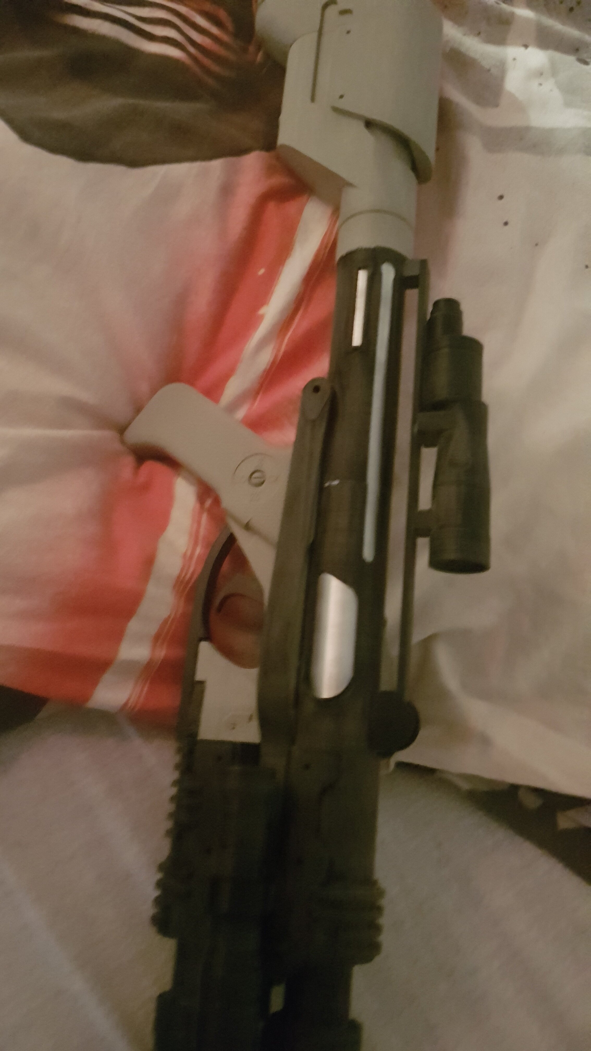

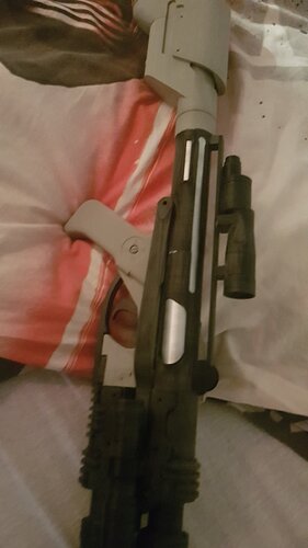

Hier sind auch mal ein paar bilder von den E-22 wo ich mir jetzt zusammengebaut habe. Habe sachen weggelassen und anders hingemacht einfach so wie ich grad lust hatte.
Sieht soweit gut aus, allerdings hätte ich das Zielfernrohr nicht falsch rum angebaut, das macht ja in-universe keinen Sinn.^^
Ist mir im Nachhinein auch aufgefallen und des muss ich halt noch kurz richten und rumdrehen
