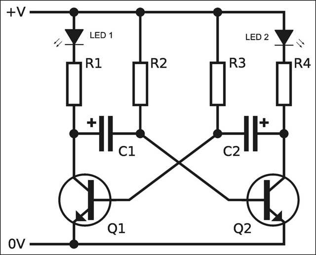

Die Blinkschaltung gab es bei Wikipedia. Ich habe sie noch um die zwei LEDs ergänzt.

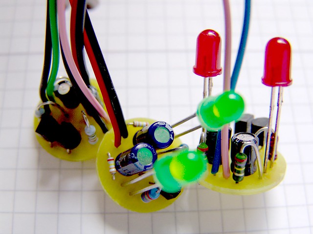

Die gefräste Platine hat einen Durchmesser von 20 mm und sieht so aus (4 Stück):

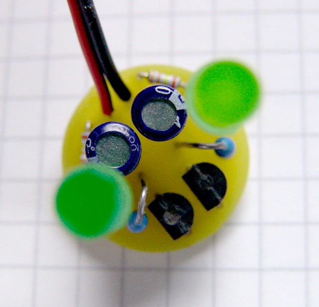

Fertig bestückt sieht die dann Platine so aus.
Die LEDs sind jetzt nur zur Überprüfung eingelötet. Nachher kommen Drähte dran die mit dem endgültigen LEDs im Laserschwert verlötet werden.
Die Schaltung ist mit 4,5V zu betreiben. Ich habe 3 Platinen mit 3 verschiedenen Blinkintervallen bestückt
Änderungen in der Frequenz und Spannung sind natürlich möglich.
