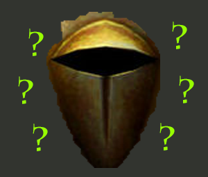

Der Helm wird in meinen Augen das größte Problem darstellen (In einigen Gesprächen mit anderen Vod’e wurden die Nachteile analysiert aber auch die Möglichkeiten es doch noch hinzubekommen).

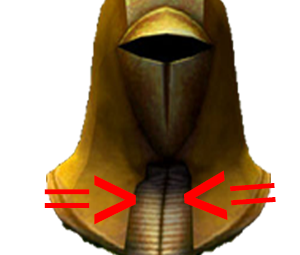

Der Helm eines Neo-Kreuzritters ist im Endeffekt abschließend. Heißt darunter Luft zukriegen wird auf Dauer etwas problematischer. (Ideen mit Schläuche oder Luftschlitzen wurden besprochen)

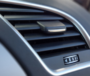

:arrow_right: (Ich könnte mir am Hals Schlitze einbauen wie in einer Auto Klimaanlage. Zusätzlich um es abzudunkeln dahinter ein Stück Stoff kleben)
Ich hatte zuerst die Idee einen “Hart-Helm” zubauen. Die Idee wurde besprochen und mir wurde erklärt des man in der Hinsicht nur einen Helm aus Latex oder Stoff vielleicht noch bauen könnte (Aus weicherem Material halt).
Dann kam noch die Idee mit der Maske selber und ja da bin ich mir noch unschlüssig wie ich sowas hinbekommen solle. (Gedanken zu diesem Thema verliefen sich im Sande)

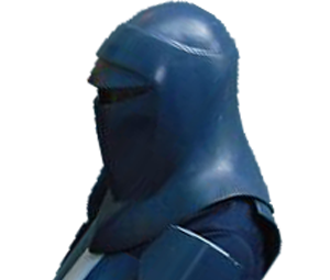

Doch zuletzt kam mir die Idee vielleicht einen Helm einer Senatswache oder einer Imperialen Wache zunehmen und umzugestalten (Der Helm ähnelt meiner Meinung nach am stärksten)
:arrow_right: (Ein paar Kleinigkeiten ändern und man könnte einen Neo-Kreuzritter Helm haben)

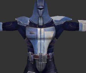

Die Brustplatte besteht im Endeffekt aus einem Stück. Meiner Meinung nach endet die Brustplatte kurz vor dem Gürtel (Man könnte sie zur not etwas kürzen um eine bessere Bewegung zu gewährleisten). Ab dem Gürtel würde dann der Tiefschutz seinen Platz finden.

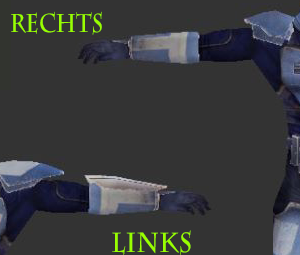

Die Arme sind in der Hinsicht einfacher da sie sich ähneln (Der linke Unterarmschutz ist etwas länger). Die Armplatten enden kurz vor dem Ellebogen ca. und die Unterschiede bei den Schulterplatten erkennt man direkt(Links mal wieder länger).

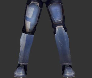

Die Beine sind finde ich am einfachsten. Die linke Oberschenkelplatte was kürzer, dafür aber die Schienenbeinplatte was länger. ( Und umgedreht) Bei den Füßen könnte ich eine Art verlängerte Stahlkappe machen und fertig.
(Über Sachen wie Unteranzug oder Kleinigkeiten habe ich mir noch keine Gedanken gemacht. Ich denke schon das mir alles einfallen wird wenn ich mit der Gam anfange)
Schön wie du das alles analysierst.
Die idee mit dem senatswachenhelm hat was.
Ne richtige rückenplatte gint es ja nicht. Wenn ich mich recht erinnere, ist da nur so ein kleines Stück blevh zwoschen den schulterblättern.

Der Trick ist es aber nicht einfach so ne Taucherhaube zu nähen sondern etwas das am Hals weit geschnitten ist und am Rand unten im Saum ein stück dicken Draht oder Bleischnurr eingewebbt hat. Ähnlich wie die US Gasmasken im Golf die keine Maske sondern ne ganze Kapuze waren. http://www.mayer-ausruestungen.de/bwcom/images/product_images/info_images/7568_1.jpg So das der Bereich am Hals immer in Form und geschlossen bleibt.

Die Maske, da treibste einfach ein Stück blech in die halbrunde form und sägst das Visir erst am Ende aus, zur Befestigung würde ich an den Rändern Klett nehmen oder Druckknöpfe.

Tiefschutz. Ich denke das ist keine Platte sondern auch wieder aufgepolstertes Stoffelement.
@Unteranzug
http://images.darkhorse.com/darkhorse/index_images/zones/starwars/vector26.jpg
Also der Neocrusader trägt definitiv ne Art Weste drunter. Aber keine die so dick aufdrückt wie beim Modern.

Ich denke auch, die schwierigsten Teile sind Helm/Kapuze und Unteranzug. Die Beine sind noch etwas aufwendiger als beim Jango, weil die Unterschenkel hinten geschlossen sind, wenn ich mich recht erinnere. Ist aber auch nicht die Welt.
Beim Helm stimme ich im Prinzip Jaro zu, die Kapuze muss auf jeden Fall flexibel sein. Ich denke auch, dass die Variante mit der Bleischnur interessant ist, alternativ müsste man ja den Rand unten irgendwie am Kragen befestigen (Klett? verdeckter Reißverschluss?) und das riecht geradezu nach absolutem Nervkram, das Ding dann richtig sitzend anzubringen.
Starke Magnete wären auch eine Idee, ich hab eine Ep. VII Han Solo Lederjacke, die auch Magnetknöpfe hat.^^
Der Unteranzug hat halt einige unterschiedliche Texturen, den Grundanzug kann man vlt. aus Stoff machen, aber da sollten dann aufgenähte Teile aus Leder oder Neopren dran, z.B. der flexible Tiefschutz. Dementsprechend bin ich mir auch nicht sicher, ob eine separate Weste sinnvoll ist, oder das nicht eher direkt auf den Anzug genähte Verstärkungen aus Leder sein sollten.
Es ist außerdem unbedingt zu beachten, dass in den Comics die Neo-Crusader-Rüstungen zum Teil auch sehr stark voneinander abweichen und individuell gestaltet sind (zu Anfang des Kreuzzugs ist nicht mal die Farbe einheitlich), das ist wirklich nur in den KOTOR-Spielen so, dass die alle gleich aussehen.
Die KOTOR-Variante ist natürlich die ikonischste und kommt auch in den Comics recht häufig vor, aber ist beileibe nicht die einzige. Es gibt da übrigens auch genug Beispiele mit gewöhnlichem Vollhelm.
Insofern solltest du darauf achten, dass du da die Vorlagen nicht durcheinanderbringst, wenn du wirklich 1:1 die KOTOR-Rüstung umsetzen willst.
