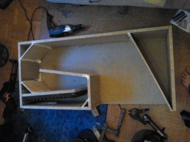

So da ich im letzten Sommer ein kleines Projekt zuende gebracht habe, hab ich mir gedacht das hier mal zu Teilen:
Ansich ist es ein Nachbau des “Viechs”:
auch nach diesem Bauplan gebaut mit einem 550 Watt Verstärker auf der Rückseite
Abgewichen bin ich beim Bau eigentlich nur in 3,5 Bereichen:
- Ich habe die Box komplett durch gedübelt
- aufeneander Treffende kannten hab ich wegen fehlender Gehrungssäge mit Fugensilikon abgedichtet
- Zum Schutz des Treibers hab ich ein Alugitter davorgeschraubt
3.5 Verstärker wurde angeschraubt (sonst wärs ja auch nur ein Lautsprecher,nö
