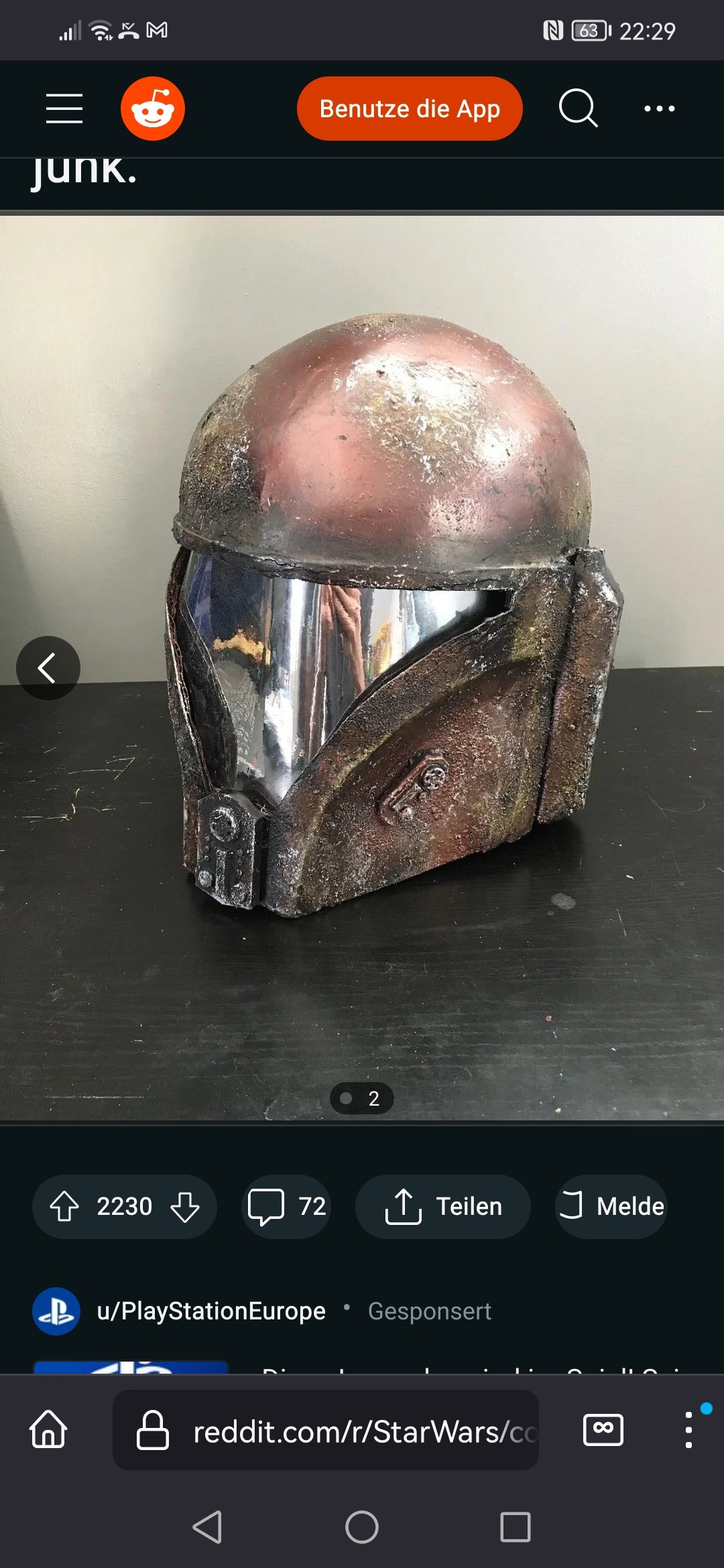

Ist der Legacy Helm unten offen, also am T-Visor oder geschlossen? Es gibt verschiedene Darstellungen.

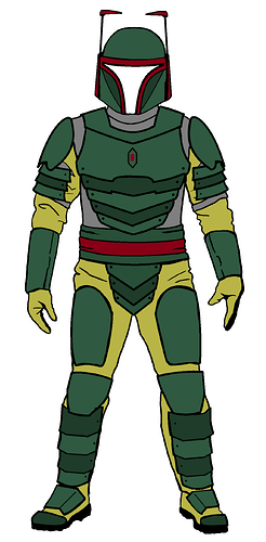

Anbei meine erste Idee: Olive grün und Bordeauxrot

Beim Visier bin ich nicht ganz sicher, was du meinst. Das Visier geht auf jeden Fall bis zur unteren Helmkante, wie beim klassischen Helm auch. Das T ist nur teilweise etwas runder ausgeschnitten, wie auch hier auf der Vorlage. Wobei die Helme da in den Comics auch nicht wirklich einheitlich sind und man auch noch einen klassischen Helm oder irgendeine Mischform tragen könnte.

Farbkonzept ist prinzipiell okay, du hast nur die stereotypische Zielscheibe mit dem farblich hervorgehobenen Chest Diamond mitten auf der Brust, das würde ich nicht machen. Dann lieber irgendein Design auf einer Brustplatte. Und passende Klamotten in so einem hellen Grünton wirst du wahrscheinlich nicht finden. Oliv ist recht nah dran, aber etwas dunkler, da musst du dann darauf achten, dass noch genug Kontrast zu den Platten vorhanden ist.

Zu den Helmen füge ich unten Bilder an.
Das hellgrün sollte Sandfarbe sein :frowning:… Habe noch entsprechende Stiefel.

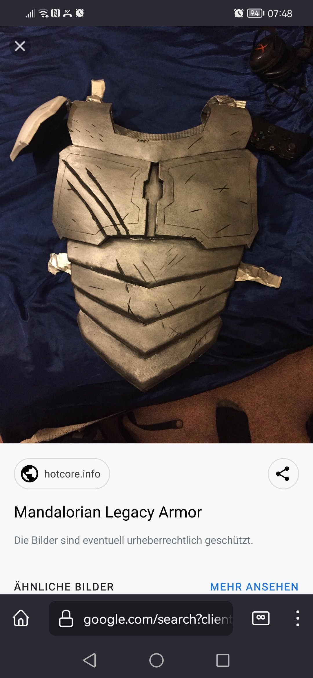

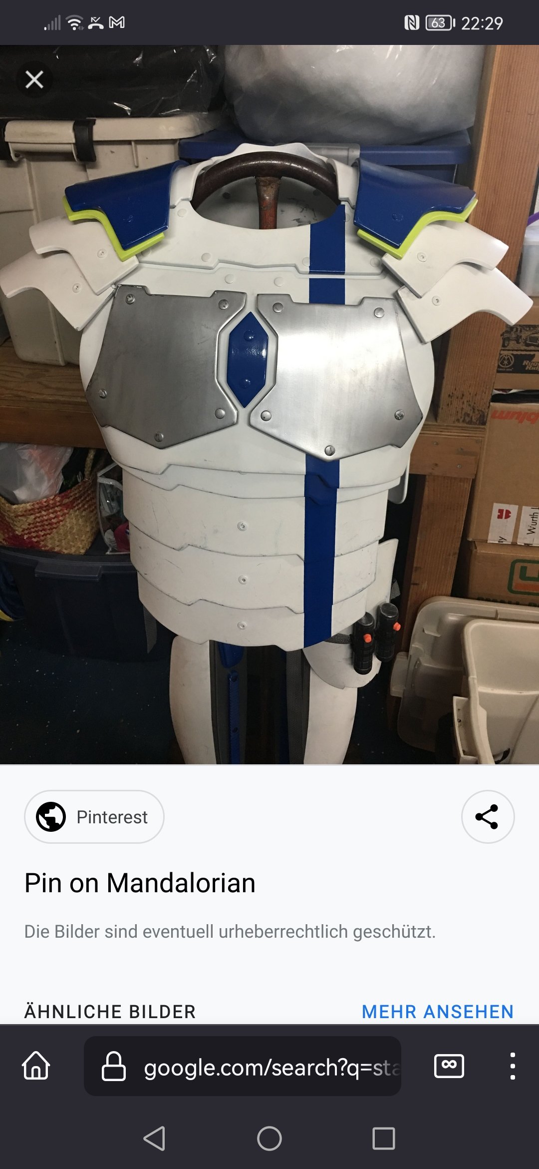

Ich habe noch zwei Bilder wo die Brustplatte geteilt ist, die haben allerdings auf die durchgehende Platte noch zwei zusätzliche gepackt. Würdet Ihr das auch so machen.?

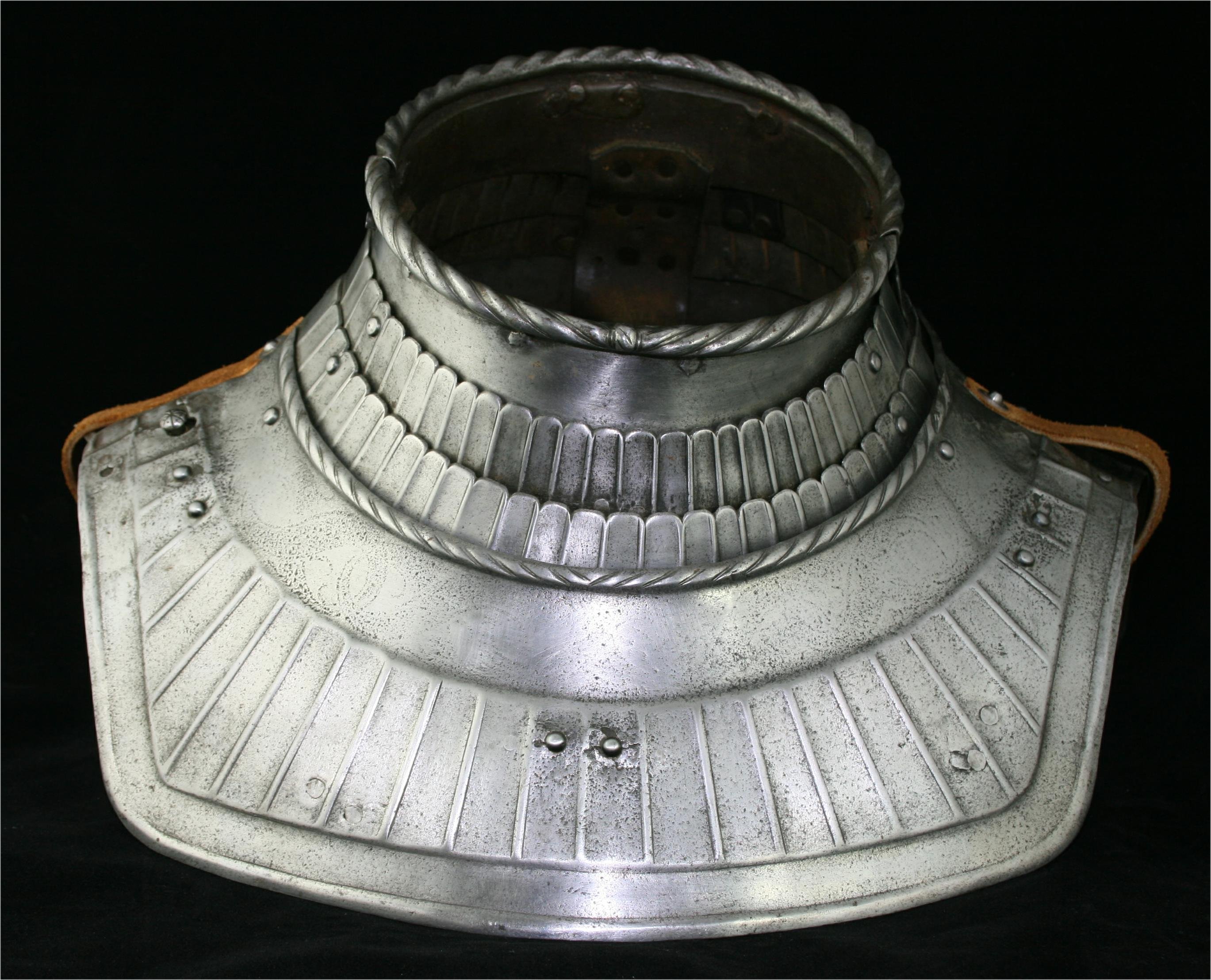

Wenn du unbedingt einen Halsschutz willst, bastel’ dir eine Halskrause mit Geschübe oder besorge dir einen Ringpanzerkragen (aber bitte vernietet). Spätestens seit The Mandalorian sind ja Beskar-Ringpanzer auch Canon.
Wobei ich das eher für zu viel des Guten halte, da hat die Rüstung noch ganz andere Lücken, die ebenso verwundbar wären. Die beste Verteidigung gegen Dekapitation ist, sich gar nicht erst treffen zu lassen und Lichtschwerter auf Abstand zu halten.
Sandfarbene Klamotten passen gut zum Rest und sind auch leicht zu finden.
Die Beispiele für Legacy-Brustpanzer von dir sind alle falsch, die haben zwar die Optik imitiert, aber einfach starr zusammengenietete Platten, wo die Funktion völlig verloren geht. Der ganze Sinn der geteilten Brustplatte und auch der Lamellen im Bauchbereich liegt ja in der Beweglichkeit.
Eine zusätzliche Platte in der Mitte hinter den Brustplatten, um die Lücke zu schließen, ist machbar, aber dann müssten die auf jeden Fall auf flexible Lederriemen genietet oder mit verschiebbaren Nieten verbunden sein, damit eben die Beweglichkeit erhalten bleibt.
Die Helme, wo das Visier nicht bis zur Unterkante geht, sind auch Blödsinn, das sind reine Fandesigns als Versuch, den Helm unten etwas stabiler zu machen. Sowas wie das Beispiel hier mit der Maske hat optisch immer was von einem Schnuller. ^^

Su’cuy am Wochenende kannst Du Dir meine Legacy Rüstung in Speyer genau anschauen und alle Fragen klären. Der Helm ist unten geschlossen das Visor geht über das Blech damit es den Anschein hat als wäre der Helm offen.
