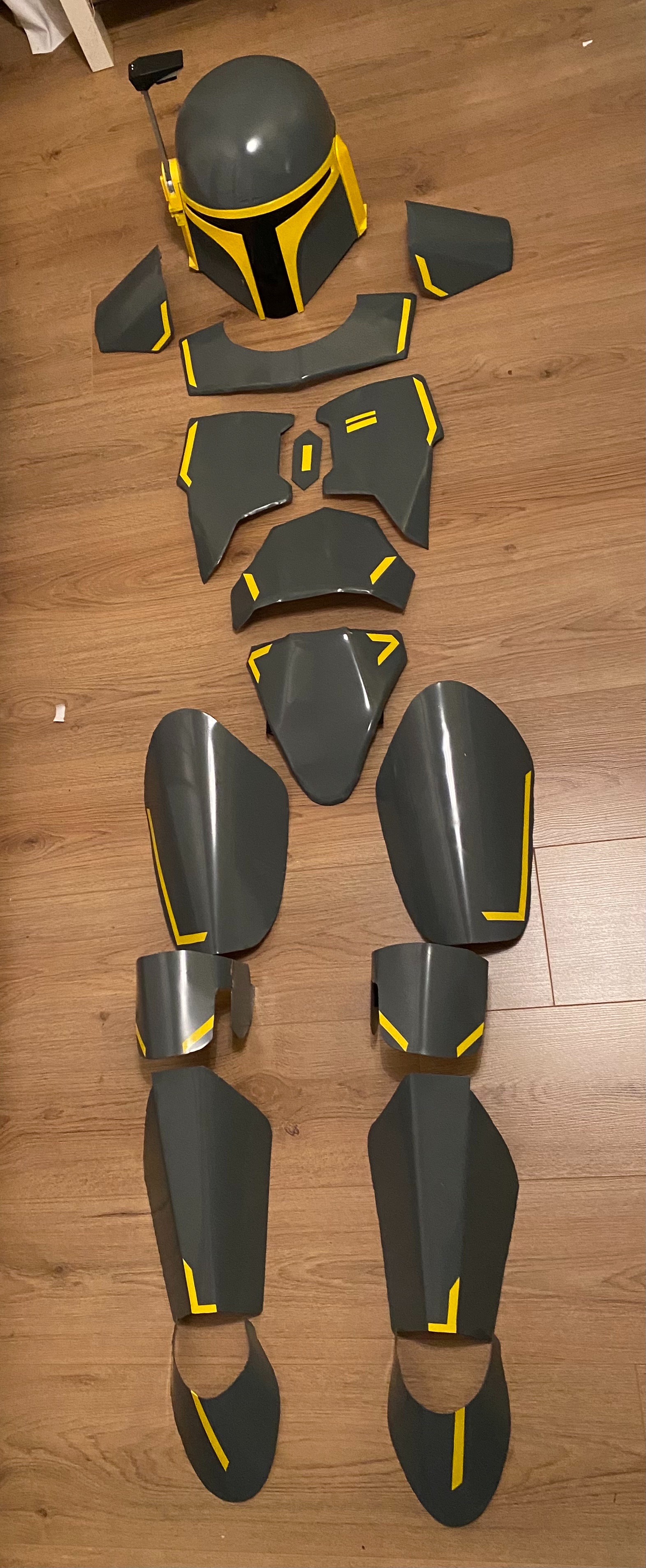

Sooooo…ich habe es geschafft die Vorlagen „anzubringen“. Dabei ist mir gerade aufgefallen das ich das Knie vergessen habe. Insgesamt passen die Vorlagen gut. Wenn diese nach dem Ausschneiden gebogen und abgerundet werden, sicher noch besser.
Puh, so im Halbprofil echt schwer zu sagen. Vom Gefühl her würde ich sogar sagen der Oberkörper ist minimal zu groß, aber versuch bitte noch mal ein wirklich frontales Foto zu machen. Kamera Timer heisst das Zauberwort. :wink:
Und vom Rücken dann auch noch direkt eins.
Und am besten den Bauchnabel markieren. :grin:
So eine neue Aufnahme. Die Rückenplatte hab ich nicht mehr geschafft, sitzt aber gut.
Der Bauchnabel ist dort wo der Zeigefinder hinzeigt. :grinning_face:
Ich würde sagen es passt, da ja noch eine Weste kommt und die Ränder bearbeitet werden
Jo, so sieht man es besser. Das haut hin mit der Größe.

Lack sieht gut aus wenn auch vielleicht etwas shiny, aaaaber an den Beinen hast du so gar keine Kantenbearbeitung und am Torso hätten die Kanten auch noch mal ne Runde mit dem Gummihammer vertragen können. Die Schuhplatten sehen auch noch sehr rudimentär gebogen aus.
Die Basis ist da, fehlt nur noch Feintuning. :wink:
Das ging ja fix :smiley:
Ansonsten was Adenn sagt: noch die Beine abkanten, Kanten glätten und Dreck auf die Platten, damit es nicht mehr so shiny ist
Jo, damit gehörste schonmal zu den wenigen Leuten die es geschafft haben vom Konzeptthread bis zur Plattenlackierung in weniger als 2 Wochen zu schaffen. (ich würde Top10 sagen aber es sind nichtmal Zehn. XD ) Ich hatte nichtmal Zeit mich hier umzusehen. XD
Was Adenn sagt Plus…
  • Wenn du ne Flachzange mit polierten Backen hast kannst du den Kanten noch etwas mehr Glättung geben ohne den Hammer zu schwingen.
  • Wenn du Lack in Hochglanz oder Glanz ton genommen hast (auch der klarlack) und nicht in Matt oder Seidenmatt kommt eben dieses Schimmern raus das die Platten n bissl wie Spielzeug aussehen lässt. Den Glanz kriegst du raus wenn du ein Schleifpapier mit 500er+ Körnung nimmst und mit wenig druck über die Platten gehst. So sollte die Farbe draufbleiben aber der Glanz wird dumpfer. Der Rest kommt mit dem Weathering
-Wenn du die Beinplattenbefestigung dranmachst, mach dir bei dem Knie am besten einen “Donut” aus ner dicken Gummimatte. Also mit nem Kreisrunden Innenausschnitt damit die Kniescheibe darin platz hat. Auch bei den Schienbeinplatten solltest du vorne zumindest 10mm Polster unterfüttern.

Was die anderen sagen.
Mir fällt noch folgendes auf:
Halsausschnitt: kannst du auch noch nach außen bördeln.
Codpiece: sieht sehr langgezogenen aus und kann man noch etwas mehr definieren.
Knie: sollten auf jeden Fall noch bearbeitet werden, sonst verbiegen die sich beim Hinknien.
Oberschenkel: sollten die Ränder noch gemacht werden.
Wangenschrägen: sind bis jetzt noch in der gleichen Farbe wie der Rest, die kannst du noch etwas herausstechen lassen, wenn du mit einem dunkleren grau oder schwarz lackierst.
Schultern: sieht jetzt gerade so aus, als könntest du dort auch die Ränder bearbeiten.

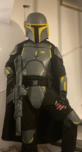

Aktueller Stand der Dinge:
Ah, noch ein grauer Wolf. ^^
Okay mal die kleine Kritikrunde.
fangen wir von Unten an weil da sehe ich nicht soviel.
  • Also die Knie brauchen an ober und unterkannte definitiv mehr Bördelarbeit, das sieht echt einfach nur aus wie einmal umgebogen ohne Tiefe und Form.
Fingerlose Handschuhe gehen mal garnicht. Der Flightsuit soll ja im Lore Weltraumtauglich sein, da frierste dir dem den Dingern schnell die Finger hab. Schau mal ob du dünne Lederhandschuhe (z.B. die Schweißerhandschuhe aus Schafsleder wenn du den Stulpen entfernst) um sie UNTER den fingerlosen zu tragen wie Din Djarin. Die sind so dünn das sie auch auf nem touchpad funktionieren und sehen besser aus als nackt.
Magazin in der NERF: SW benutzt Energiewaffen mit pewpew unendlich Muniton. Reicht wenn du ein 6er Dart Magazin reinsteckst. Die kurzen 5 schuss-Magazine in den ersten E11-props sind halt zum Running-Theme in der Gestaltung späterer SW-Blaster geworden. Langfristig ist es natürlich schöner wenn du das Gewehr bei Zeiten durch was anderes ersetzt. NERF ist jetzt schon ziemlich leicht wieder zu erkennen.
Brustplatten sind ok aber bitte ergänze die Rückenplatte. Selbst mit Cape sieht es einfach halbärschig aus wenn die wichtigste Platte hinten fehlt. → Auch gibt sie Gegengewicht um die Brustplatten oben zu halten.
Lackierung sieht schon deutlich besser aus.
Das Wichtigste wurde gesagt.
Ansonsten ist farblich außer den Platten jetzt sehr viel schwarz, das könntest du mit Gürtel, Taschen und ggf. Stiefeln aus braunem Leder ein bisschen aufbrechen.
Generell ist eigentlich Ausrüstung aus Leder aus der Zeit vom Zweiten Weltkrieg bis ca. 80er passender für Star Wars als moderne Gürtel und Taschen aus Nylon. Gibt da auch teilweise recht günstige gebrauchte Teile oder Reproduktionen.
Wenn du ansonsten für fette Lederstiefel nicht so viel Geld ausgeben willst, haben sich auch einfache Gamaschen aus Leder als gute Alternative erwiesen. Kann man teilweise aus alten Militärbeständen finden oder aus aus einem Stück Leder selbst basteln. Die decken Schnürsenkel an Schuhen ab, schützen diese vor Abrieb durch die Platten und man kann auch teilweise Platten direkt an ihnen befestigen.

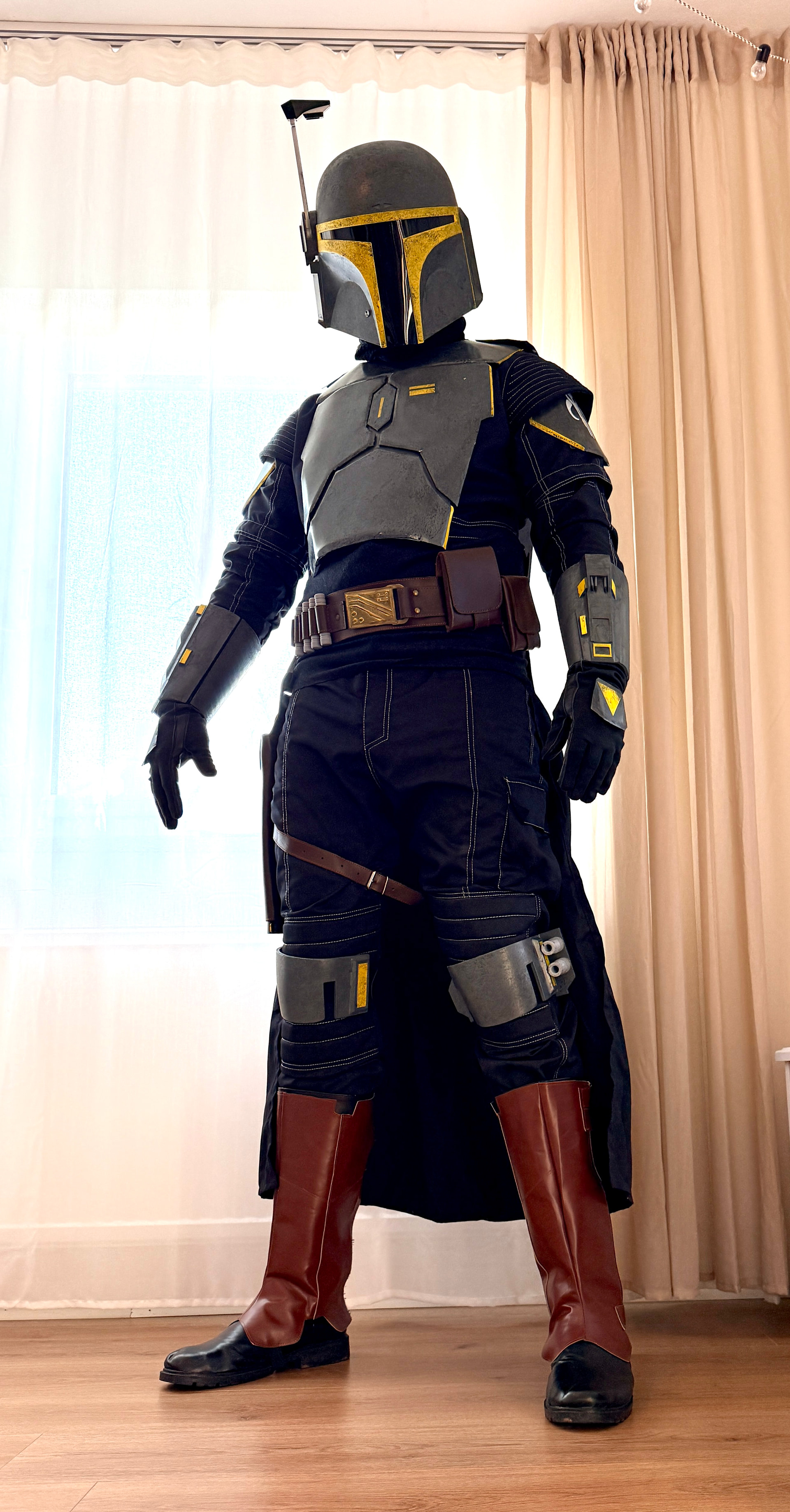

Update Mai 2026 :slight_smile:
