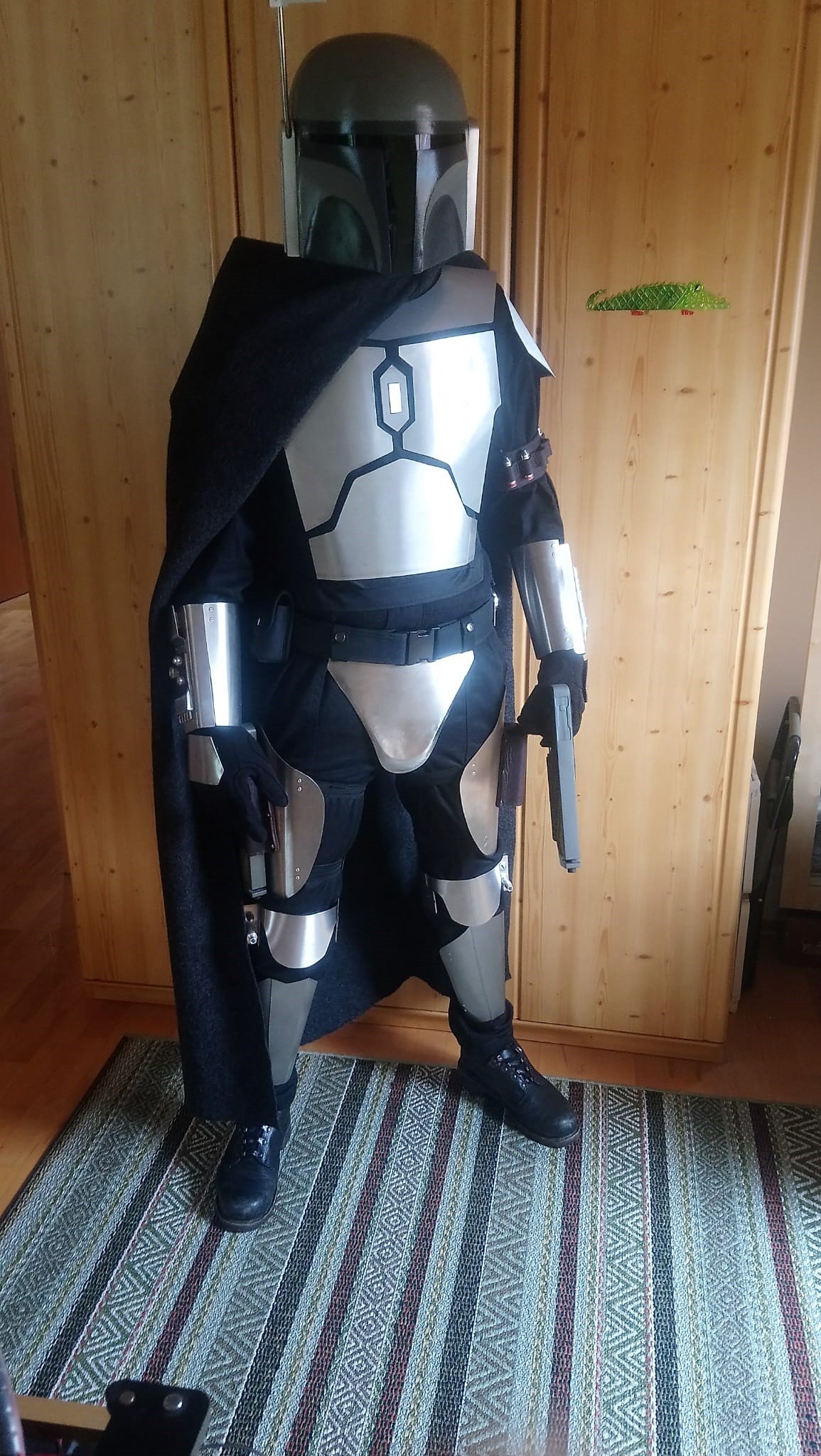

ich habe mein Konzept jetzt einfach mal unter Klassische Beskar´gam erstellt, da ich den Jango-Plattensatz verwende.
Gleich vorneweg: Beim Schmökern im Forum ist mir aufgefallen, dass meine Rückenplatte definitiv noch Nacharbeit in Sachen Passform benötigt. Wenn ich dies nachgeholt habe, gibt es aktuellere und schönere Fotos.

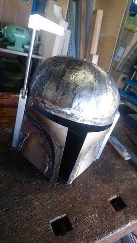

Zum Helm:
Der Helm besteht aus 1mm V2A Edelstahl. Als Vorlage habe ich Templates für einen Jango Foam Helm aus dem Internet verwendet. Die Teile wurden mit der Stichsäge und sehr vielen Sägeblättern ausgesägt. Die Kuppel wurde aus einzelnen Dreiecken zusammengeschweißt und gedenglt.
Die Earpattern und den Rangefinder habe ich aus solidem Alu gefräst und können mit Schrauben am Helm befestigt werden. Das Visier besteht aus foliiertem Polycarbonat und wird mit eingeschweißten Schrauben befestigt.
Hier ein Bild nach dem Schweißen mit den Details:
Nach dem ersten mal spachteln:
Die Platten:
Alle Rüstungsplatten bis auf Brust- und Bauchplatten bestehen aus 1mm Edelstahl. Für den Oberkörper vorne habe ich 2mm Edelstahl verwendet da man hier noch keine so starken Biegungen braucht und ich die grade noch so mit dem Schraubstock hinbekommen habe. Auch hier musste die arme Stichsäge wieder herhalten.
Weste verwende ich eine günstige schwarze Schutzweste aus der Bucht. Diese eignet sich zwar nicht perfekt, man konnte allerdings hervorragend Klettstreifen für die Platten festnähen und sie sitzt schön fest am Körper.

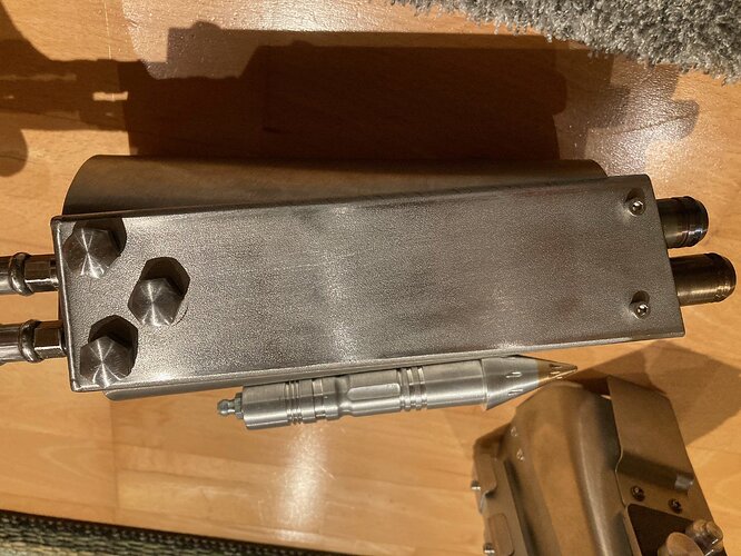

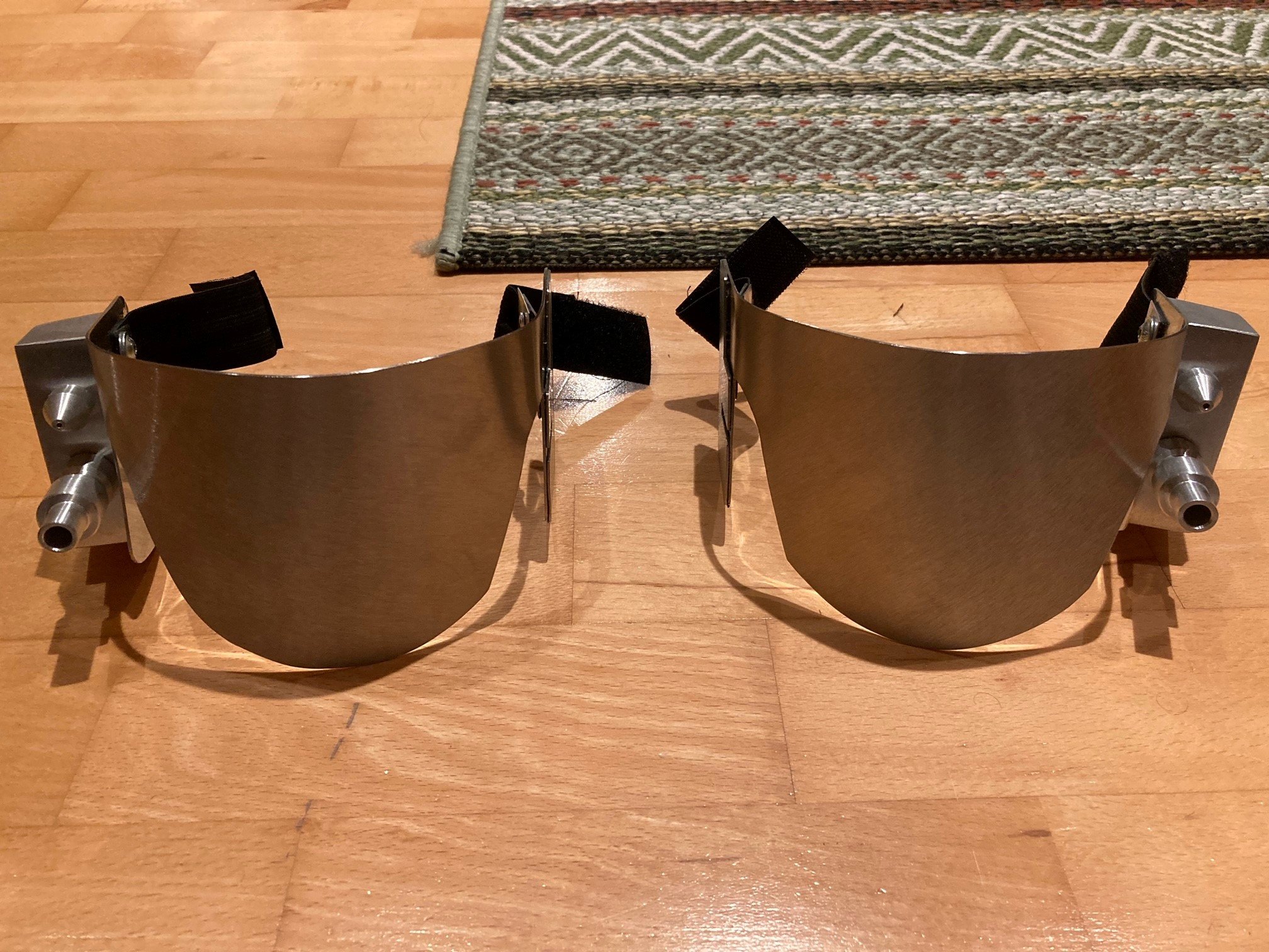

Für die Knieschoner durften die Raketen aus Alu nicht fehlen:

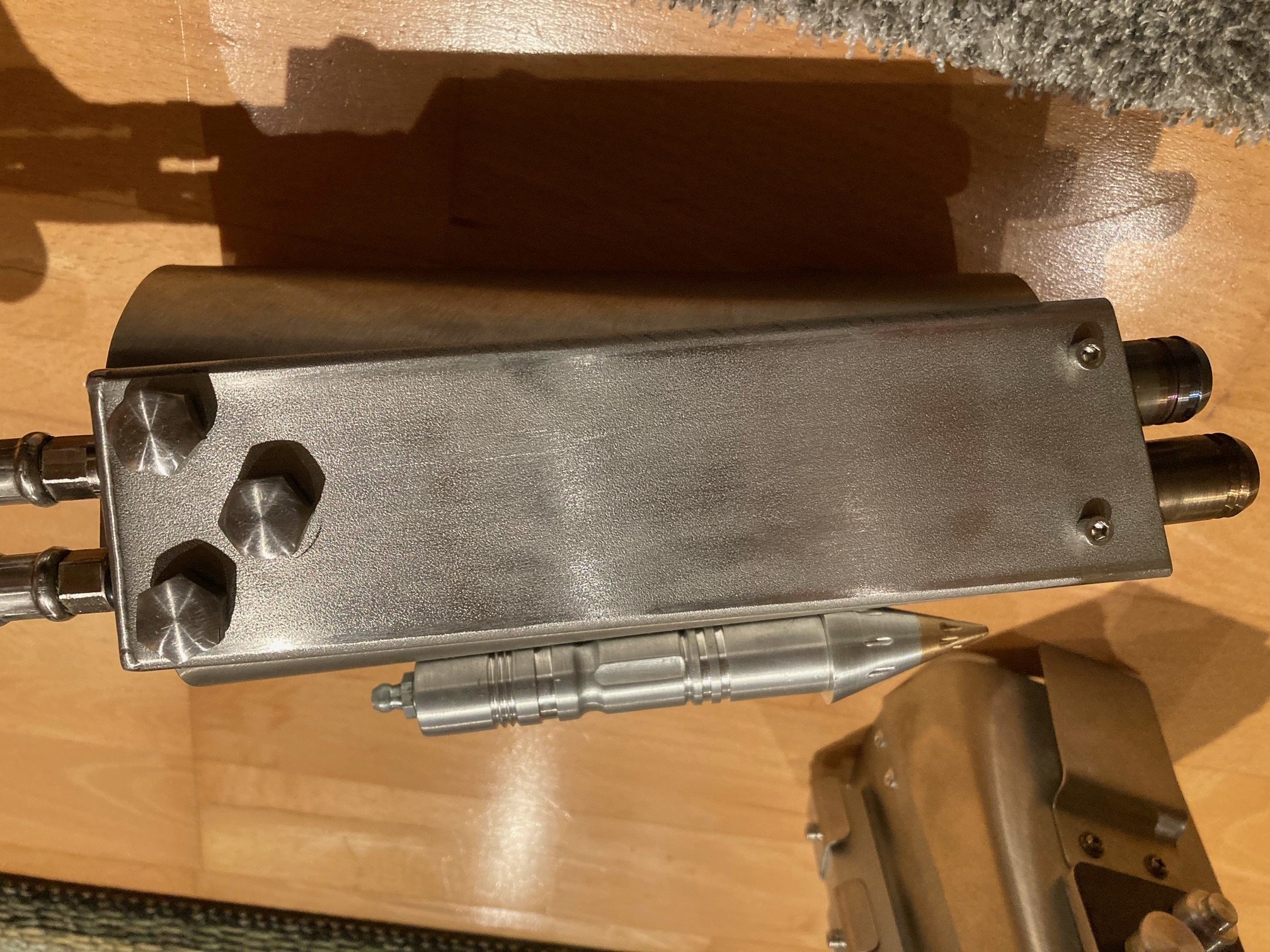

Die Armschienen sind eine Mischung aus Jango und dem was in der Werkstatt gerade da war. Auch hier wurde wieder ausschließlich auf Alu oder Edelstahl gesetzt:
Als Unteranzug habe ich einen schwarzen Overall. Darauf ist jede Platte mit Klett zusätzlich zu den schwarzen Gummibändern befestigt. Ich hab auch schon gelesen, dass ihr keine Overalls empfiehlt. Mal sehen ob ich es bei ner Con aushalte:)
Der Gürtel ist eine schwarze Koppel, die mit Reststücken von den Brustplatten verziert wurde. Er dient auch zur Befestigung des Codpiece und beherbergt ein paar Thermaldetonatoren aus gedrehtem Alu/PVC.
Mit dem Umhang aus Schwarz/Grau meliertem Wollstoff bin ich nicht so wirklich zufrieden. Hier würde ich gern den Schnitt ändern. Aber vll habt ihr ja Ideen für mich:)
Die zwei Westar-Blaster sind das einzige aus dem 3D-Drucker und wurden von meinem Bruder sehr schön nachbearbeitet und lackiert.
Auch die Lederarbeit für den Holster und Patronengurt stammt von meinem Bruder.
Das wäre jetzt mal so ein Einblick, was ich schon gemacht habe. Jetzt bin ich auf eure Kritikpunkte gespannt.
