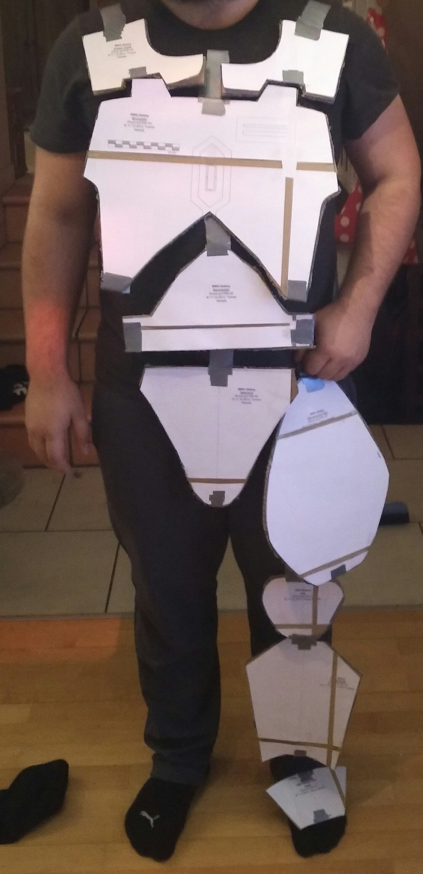

Schablone 178cm ist raus
Eventuell könntest du das klassische schwarze Visor durch ein rotes ersetzten, das sieht geil aus und hat nicht jeder. :wink:
Dann würde ich aber die Visorumrandung in einer anderen Farbe machen (z.B. blau oder schwarz), damit das Visier nicht untergeht.
Also Ich glaube es ist etwas zu groß
Zu gross und ein bisschen arg schief^^ Am besten markierst du den Bauchnabel, da das Ende der Bauchplatte ca 2 Fingerbreit über den Bauchnabel liegen sollte.
Ich bin auch der Meinung das die Oberschenkelplatte andersrum gehört^^ aber da wissen die anderen mehr Bescheid XD
Ja leider gings nicht irgentwie weniger schief da mein Drucker sich meinem Einfluss wiedersetzt hat.
musste das ganze zuerst irgentwie zusammenkleben dass das ganze irgentwie passt dann auf karton kleben damit es nicht rumfliegt wie noch was (desrum siehts auch so krumm aus)
Tatsächlich passt es aber mit den 2 fingern überm bauchnabel, vorrausgesetzt die person die mir beim ankleben geholf hat des ganze auch da hin geklebt hätte wos hingehört
Hm. das muss alles ein gutes stück höher. Könnte evtl. sogar passen, aber ein bisschen schmaler könnte vermutlich nicht schaden, weil die galaxies platte ist ja fest.
Bei den Beinen weiß ich jetzt auch nicht genau wie die müssen. ^^
Ich bin versucht es einfach mal so zu nehmen, die schere lässt sich später immernoch ansetzten, aber vor alle tut es dann nicht so weh wenn ich des umformen versauen sollte.

Schienbein und Fuß passt.

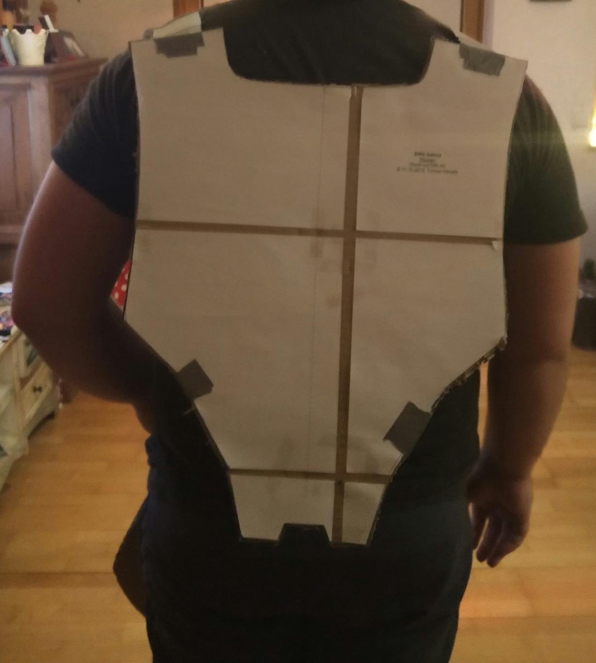

Oberkörper kannst du um 1-1,5cm schmäler machen.
Oberschenkel und Codpiece kann man auf 85-90% reduzieren
Knie kann man etwas kleiner machen, muss man aber nicht
Ich würde die gesamten Beinplatten auf 85-90% runterskalieren, wenn man das mit der Vorlage vergleicht, ist da vertikal viel zu wenig Platz zwischen den Platten.
Die liegen ja quasi auf Stoß.
Es gibt sowieso die Tendenz, auch bei uns, viel kleinere Abstände zwischen allen Platten zu haben als z.B. Jango, wenn man sich mal die Originalbilder anguckt.
Wie schon gesagt die perspektive ist etwas unvorteilhaft und die platten sind nicht so sehr auf stoß wie es aussieht.
