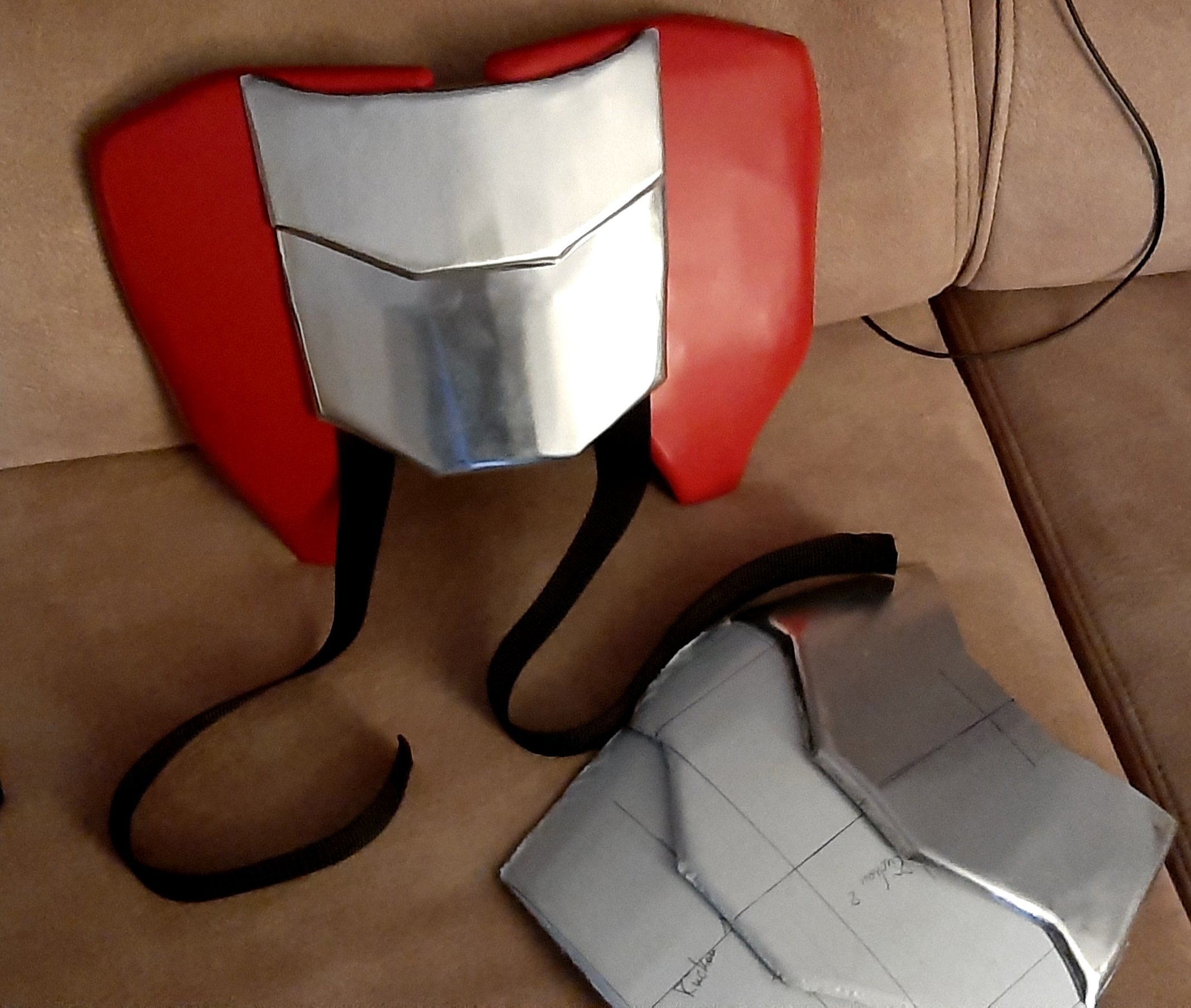

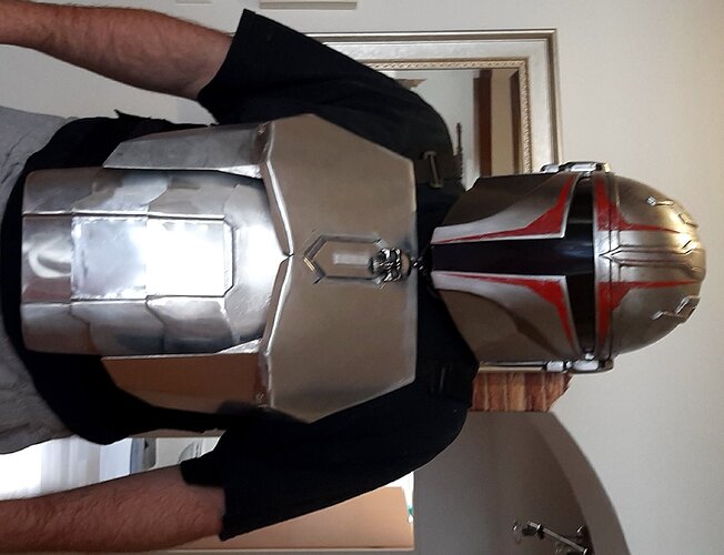

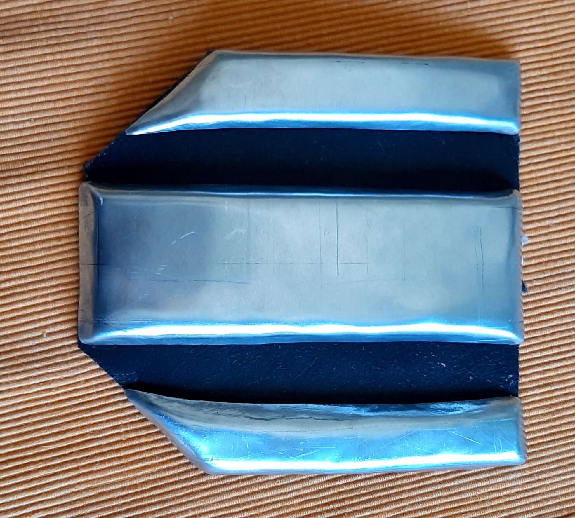

Nicht viel aber die ersten Teile des Rückens sind zusammen, folgen noch 3 die daneben liegen und leider noch mit Klebeband zusammen sind.
Bis auf die angesprochenen Kleinigkeiten sehr geile Arbeit.
Ich nehmen an, die Teile sind auf der Rückseite mit Gurten verbunden? Würde mich interessieren, wie es mit der Beweglichkeit aussieht.
Auf den Bildern weiter oben sehen die Armröhren ein bisschen eng aus, pass auf, dass dir das bei längerem Tragen nicht zu sehr aufs Fleisch drückt.
Da sich die Platten wunderbar insich verschieben lassen, kann ich mich wunderbar bewegen, soweit ich das durch anhalten testen konnte. Die 3 Teile des Rücken sind mit Gurten verbunden und die weiteren 3 Teile werden das auch.
Die Armröhren sitzen straff stimmt, aber nicht zu eng und wenn mal der bedarf ist sie abzulegen sind sie innerhalb von sekunden ausgezogen ober eben wieder angezogen. Der Verschluß ist sehr einfach zu handhaben. Die Beinschienen sind brauchen zum anlegen etwas mehr Zeit zum anlegen, da innen ja noch 2 Gurte drin sind und sie etwas verdreht angezogen werden müßen.

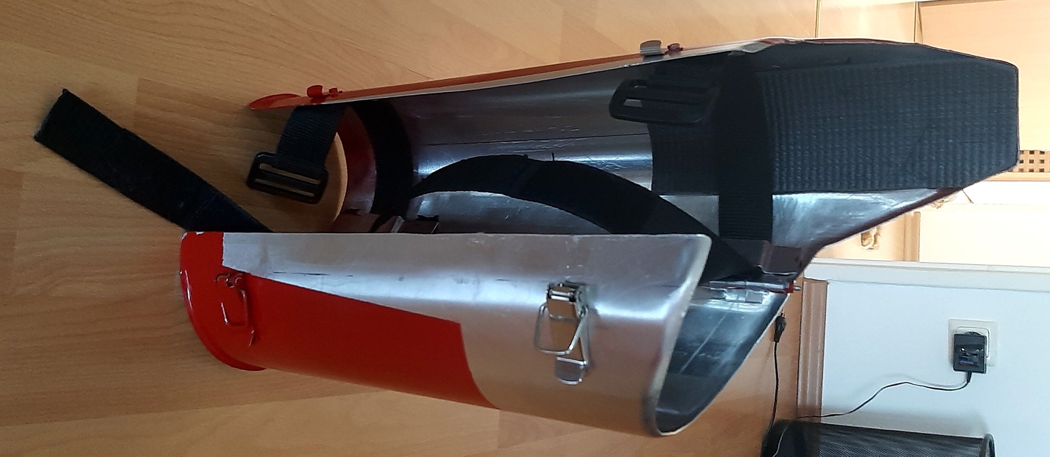

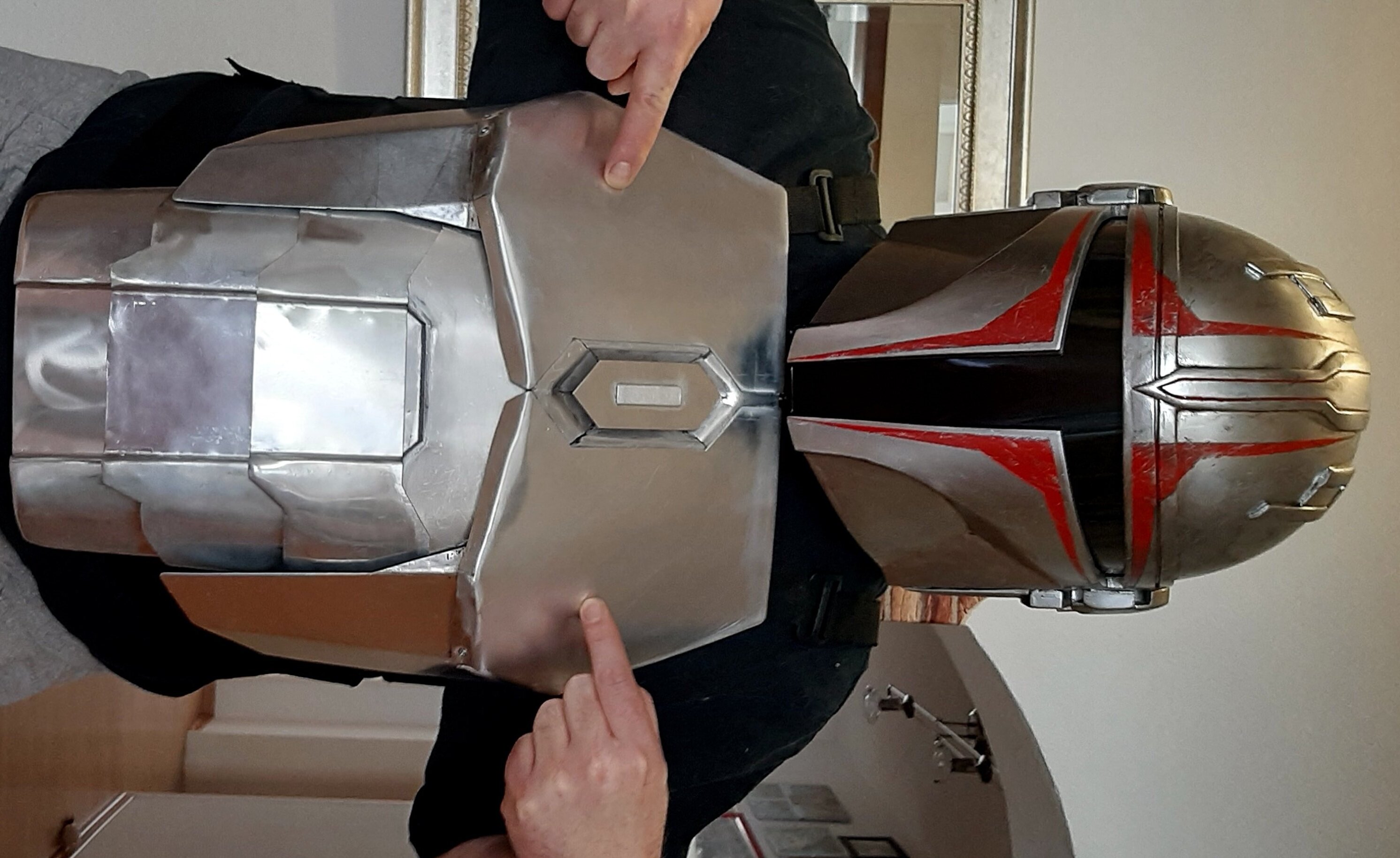

Ich bin nun auch wieder etwas weiter. Der Torso, so dachte ich, ist in seiner Form mit dem Krobbau fertig, aber nun habe ich durch eine erste Anprobe festgestellt, das ich vom Brustteil zum Rücken noch ein Gummi einbauen muß, da die Brust etwas absteht. Das kommt von dem Klickverschluß zum abnehmen des Brustteils, dadurch kann ich keine direkte Spannung aufbauen, sodas die Brust straff sitzt.
Da die Alupaste vermutlich noch erstellt werden muß, warte ich schon seit einer Woche auf diese, um mit der Feinarbeit beginnen zu können und den unteren Teil der Brustplatte zu bearbeiten um die Schrauben verschwinden zu lassen. Dann kann ich anfangen den Lack aufzutragen und alle Komponenten mit der Weste zu vereinen.
Nicht wundern, die Kette ist nicht bestandteil der Rüstung, war nur im Weg darunter.

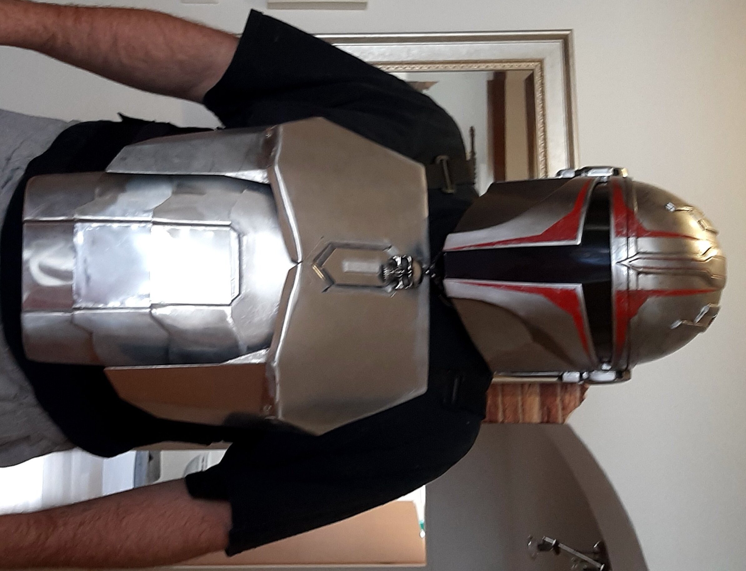

Mit dem Rücken bin ich sehr zufrieden, er fühlt sich angenehm an und bei einem Liegetest gab es kein zwicken.
Gerade erst auf dem Bild gesehen, das der linke Flügel noch ein klein wenig nach innen gebogen werden muß, da er noch etwas absteht.
Der Schultergurt wird später unter der Weste verschwinden.

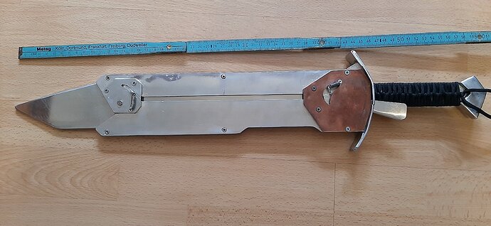

Ich arbeite neben her noch an einem Schwert, was mir seit November durch den Kopf ging, was aber noch in einem starkem Rohbau sich befindet.

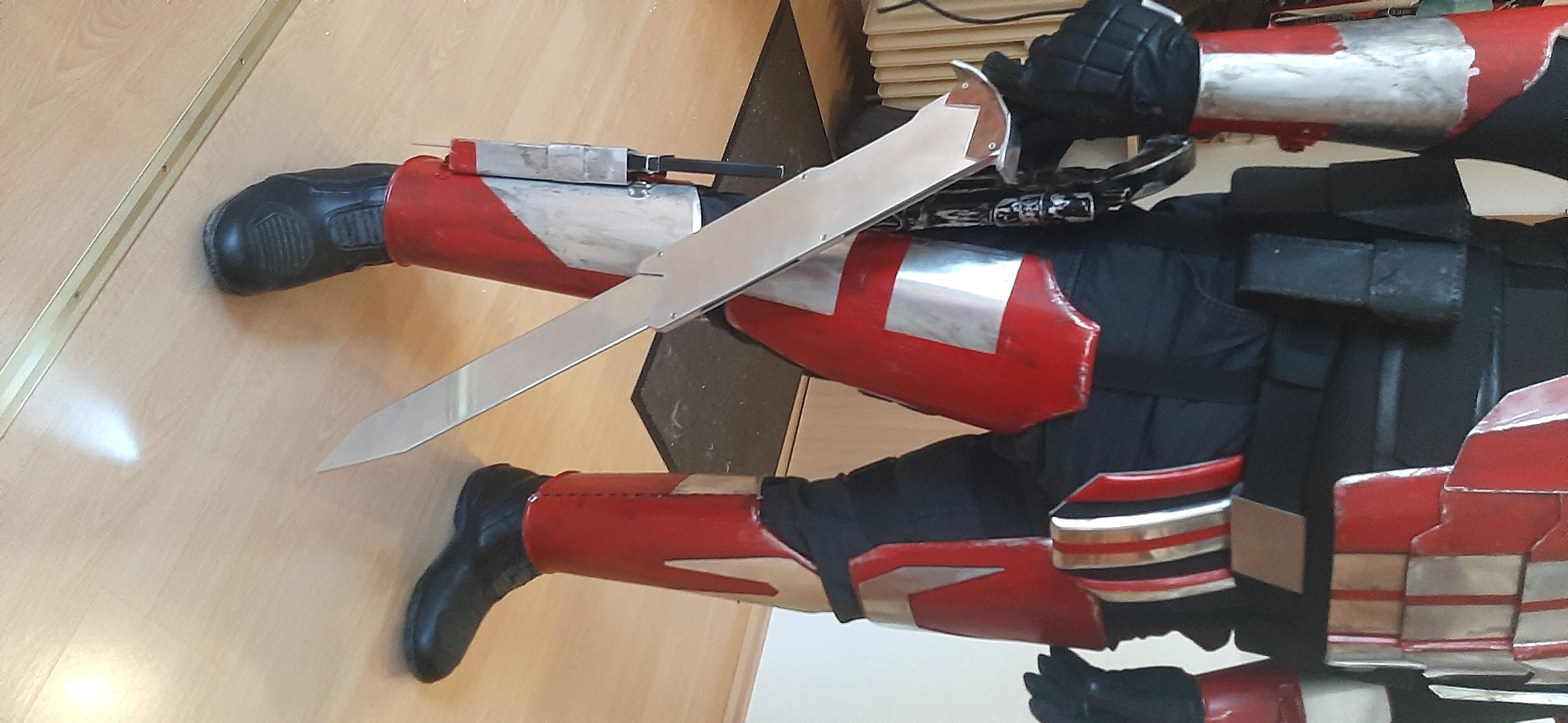

Nun sind wieder einige Tage verstrichen, da ich voll Arbeite und auch noch Überstunden mache, bin ich auch wieder etwas weiter gekommen. Nur hab ich an der Brustplatte weitere Halter für Gurte eingeklebt die zum Rücken unter den Armen verlaufen werden, habe ich mein Schwert fertig bekommen. Dieses soll mit dem Griff nach unten auf dem Rücken getragen werden.
Eingeschoben ca. 60cm
Ausgezogen ca. 87cm
Der Hebel am Griff löst die Klinge, welche dann durch ihr Eigengewicht nach vorn gleitet und dort einrastet, mit lösen der Aritierung vorn per Hand kann die Klinge wieder zurück gleiten.

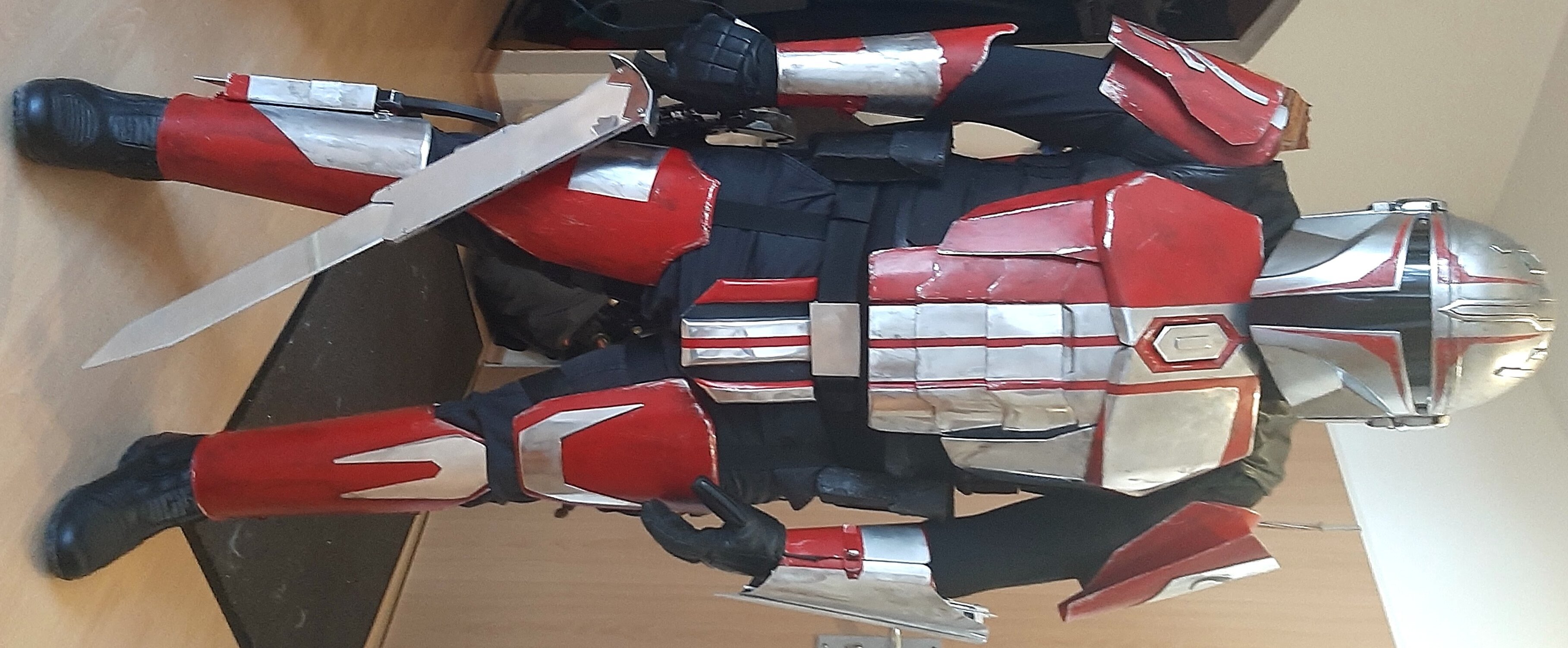

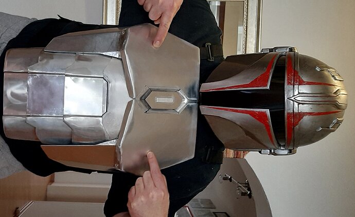

Der Torso ist nun fertig lackiert, Krazer und Dreck ist nun komplett verteilt. Nun die Schulterteile mit der Front und dem Rücken in der Weste vereinen und fertig ist der Torso.
Habe heute mit dem Tiefschutz gearbeitet, der als Basis aus dickem Leder besteht und bin nun etwas in Entscheidungsnot. In der Vorlage ist dieser Schwarz, Silber ist aber auch ganz net oder doch in Rot? Was meint ihr?

Silber sieht gut aus, würde aber trotzdem etwas rot reinbringen, da das beim Torso auch drin ist.
Vielleicht das linke Stück rot machen und den Rest silber lassen? So würdest du die Farbverteilung des Toros aufgreifen und fortführen.

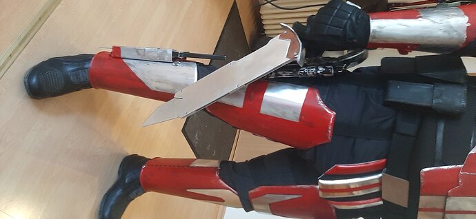

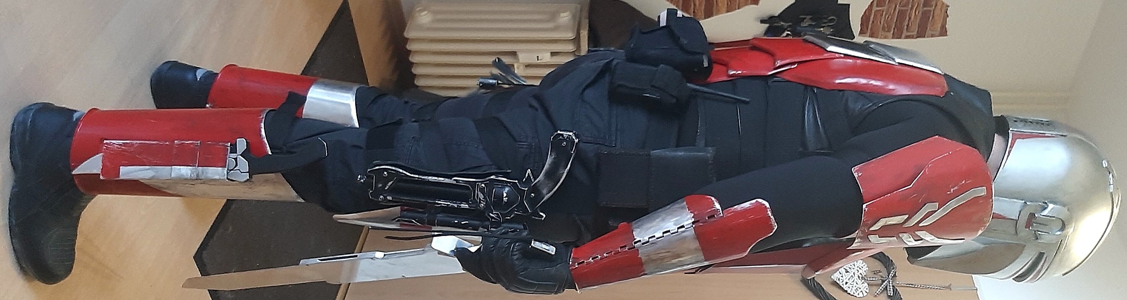

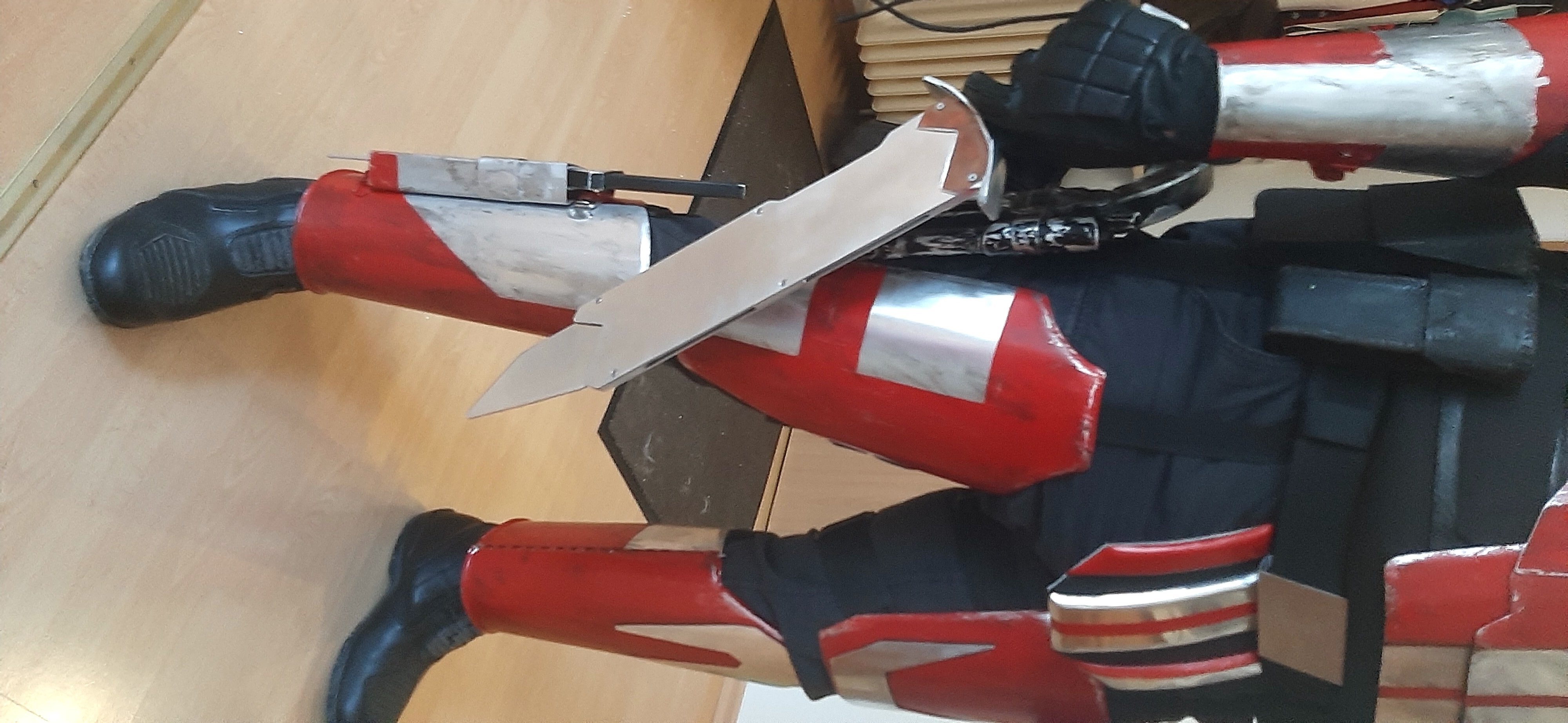

Soderle, nun nur noch die Handschuhe, die Stiefel und die Halterung für das Schwert noch machen. An die Polsterung für den Helm muß ich nochmal ran, der Sitzt noch ein kleines bisschen zu tief und kann noch einen Tick höher und an den Tiefschutz muß noch Dreck und Kratzer dran, aber den Rest würde ich sagen, ist fertig oder habt ihr Anregungen für Änderungen?
Die Schulter muß ich nochmal richtig innen befestigen, die ist durch mein bisschen bewegen etwas verrutscht und die Spanngurte für die Schulter muß ich nochmal ändern, da es recht umständlich ist, diese am Oberarm zu befestigen.
Was mir eher Sorgen bereitet ist die Umsetzung für die Stiefel. Wie ich die Teile baue, ich denke das bekomme ich hin, aber wie zu Geier bekomme ich die dann später an den Stiefeln fest?

Vielleicht unter die Schuhplatten einen Schaumstoff mit Klett oder anderer Befestigung und am Schuh dann das Gegenstück. Dann hält es, ist aber noch flexibel.

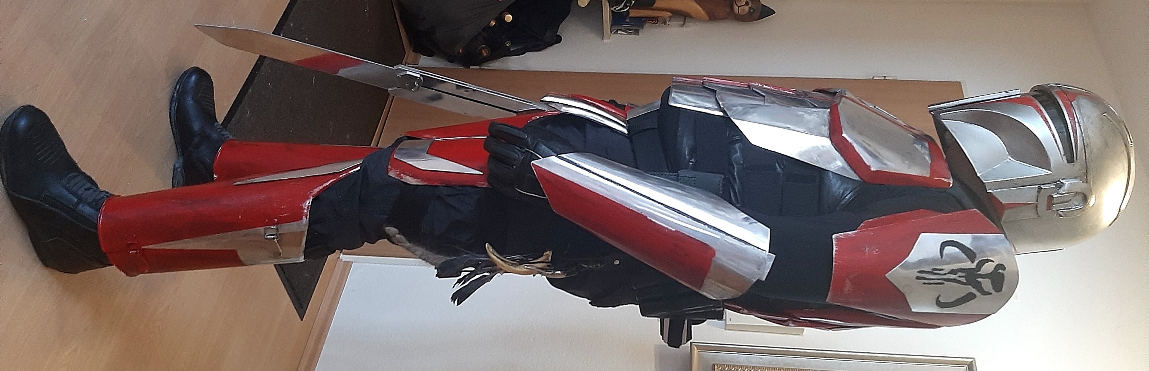

Nicht ganz mein Stil, aber sieht gut aus!
Zwo Details, die mir ins Augestechen:
  • Schulter: Die sehen ein bischen leer aus, so zwischen den Oberarmplatten und dem Helm/Hals. Kommt vmtl besonder raus dur den farblichen Kontrast von Platten und unterkleidung, und der Neocrusader hat ja nen breiteren Übergang zur Schulter, der jetzt fehlt. Idee: Zwo kleine Platten dirket oben auf der Schulter um den Spalt zu überbrücken, ähnlich wie beim Heavy Infantrie-Dude.
  • Ähnliches Problem um den Gürtelrum, da die Bauchplatte recht schmal ist. Idee: Schnurengurt/Schärpe unter der Gürtel, bring letzten auch mehr raus, so dass es weniger schwarz auf Schwarz ist
Zuden Schukappen: Pro Kappe die zwo Seitenteile trieben und mit dem Mittelteil verbinden (Schweißen/Laschen und kleben oder versteckt Nieten). Alternative: Jaro hatte mal, wenn ich mich korrekt erinnere versucht die komplette “Viertelkugel” zu treiben und dann den Streifen mittig drauch geklebt/genietet, glaube allerdings das das Stück beim Treiben gerissen war.
Aber ich mag die Messeraufbewahrung an der Schienbeinplatte. ich denke die Umsetzungsidee nehme ich mir als Vorlage :smiley:

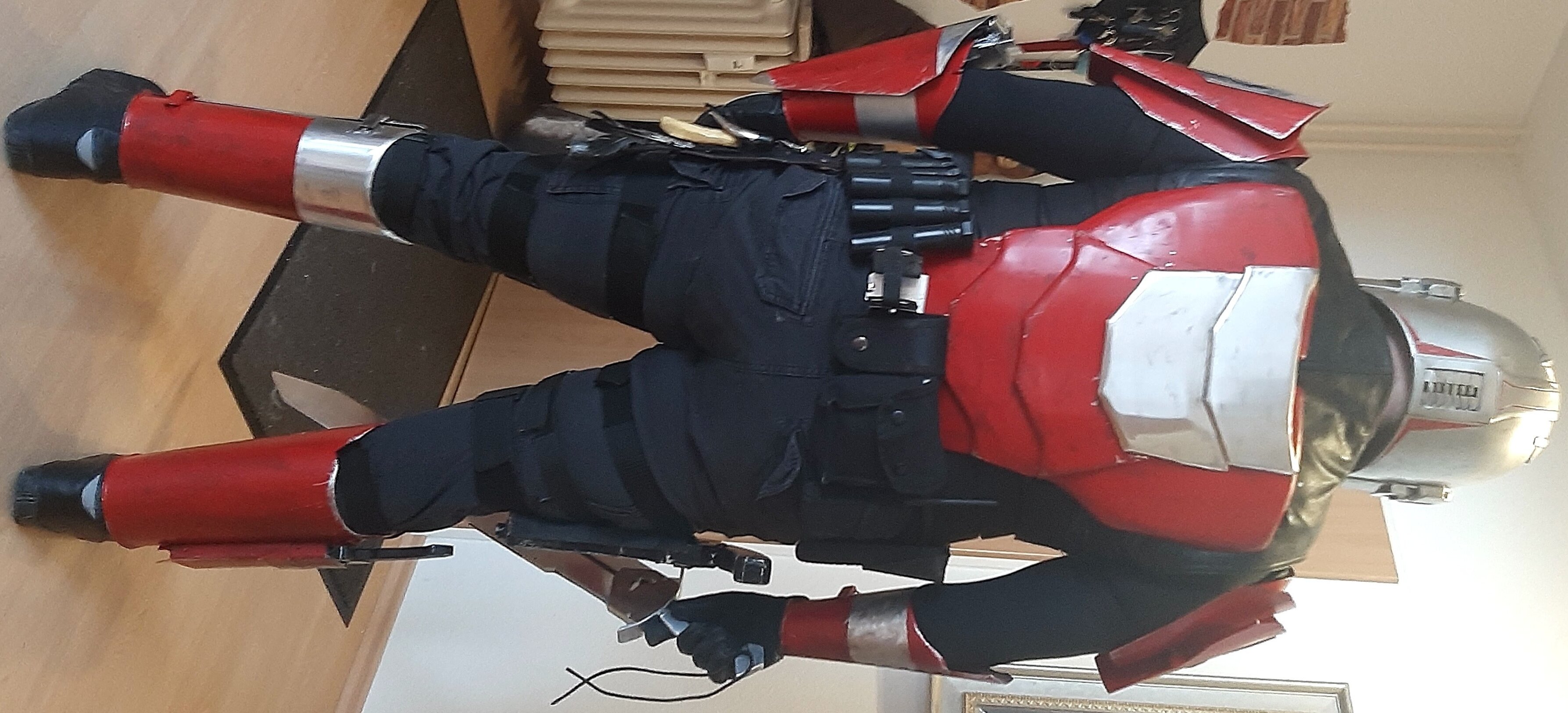

Wie Ryk schon sagte, ist es zwischen Helm und Schulter sehr leer.
Noch dazu könntest du beim Rücken oben noch etwas machen, hier wirkt es auch leer, kannst du auch ändern, indem du die Rückensegmente ein Stück höher anbringt.
Codpiece: das schwarz passt da leider gar nicht rein, lass es doch lieber blank.
Schuhplatten halte ich auch für sinnvoll, Befestigung ist tricky, da diese sehr schnell die Details der Stiefel fressen wenn du es zb. Mit Gamaschen versuchst.
Zwischen Gürtel und Oberschenkel ist noch etwas viel Platz, wenn du hier noch etwas hin packen kannst, denke ich sieht das ganz ordentlich aus.
Ein Ärmelaufschlag an den Oberarmen könnte auch echt gut aussehen.
Sonst echt gute Arbeit

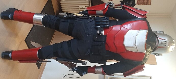

Private Probleme haben mich gezwungen, leider Zeit für etwas anderes zu Investieren, aber nun wir es hier wieder etwas weiter gehen.

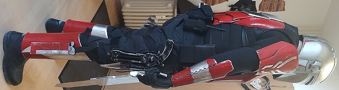

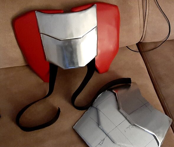

Ja mir sind auch so einige Sachen auf den Bildern aufgefallen, sowie welche die ihr nicht angesprochen habt. Zum einen saß der komplette Rücken viel zu tief, diesen Schuh muß sich meine Frau anziehen, da ich das erst auf den Bildern sah. Der Torso kann jeder Zeit in 3 Teile Zerlegt werden, da ja noch irgendwann, wenn diese hier fertig ist, noch um eine andere Brustplatte ausgetauscht kann, wenn der Helm des Neo-Crusador mal fertig ist. Hoffe den kann ich bald beginnen. Dann war beim Tragen die Brustplatte zu hoch, von daher habe ich das untere Segment der Bauchplatte innen die Gurte etwas höher zusammen genäht. Dadurch wird zwar am Hals noch etwas freier, aber ich stoße nicht mehr mit dem Helm an die Brustplatte. Für den leeren Bereich wollte ich einen Umhang machen der auf der rechten Schulter befestigt wird, aber vom Stoff her unter der Brustplatte beginnen soll und nach vorn geschlossen wie ein Mantel getragen werden kannl. Dazu sind aber die Nähküste meiner Frau gefragt. Der Umhang wird aus einem sehr leichtem grauen Stoff sein, aus diesem soll dann auch ein Schal für den Halsbereich und ein Kummerband für die Hüfte kommen. Für die rechtge Schulter wollte ich eine Halterung für mein Gewehr machen, das dieses nur im Schulterbereich eingehakt wird , sodas ich es auf dem Rücken tragen kann und nicht wie ich es bei meiner alten Rüstung hatte, ein Gurt über die Schulter und dann per Klipp am Hüftgürtel befestigt.
Nun sind aber erstmal die Stiefel und Handschuhe dran.
@Stalker das Codpiece ist aus Leder, auf dem 3 Bleche montiert sind, wollte mich dazu etwas an der Vorlage schon orientieren.
An einen Ärmelaufschlag dachte ich auch, hab ich aber noch nicht zusammen versucht, meine Frau meinte was ich noch so alles anziehen wollte. Werde das aber bei der nächsten Anprobe mal umsetzen, da mein Gedanke auch war Garu akzente des Umhangs an den Ärmel mit einzubringen.

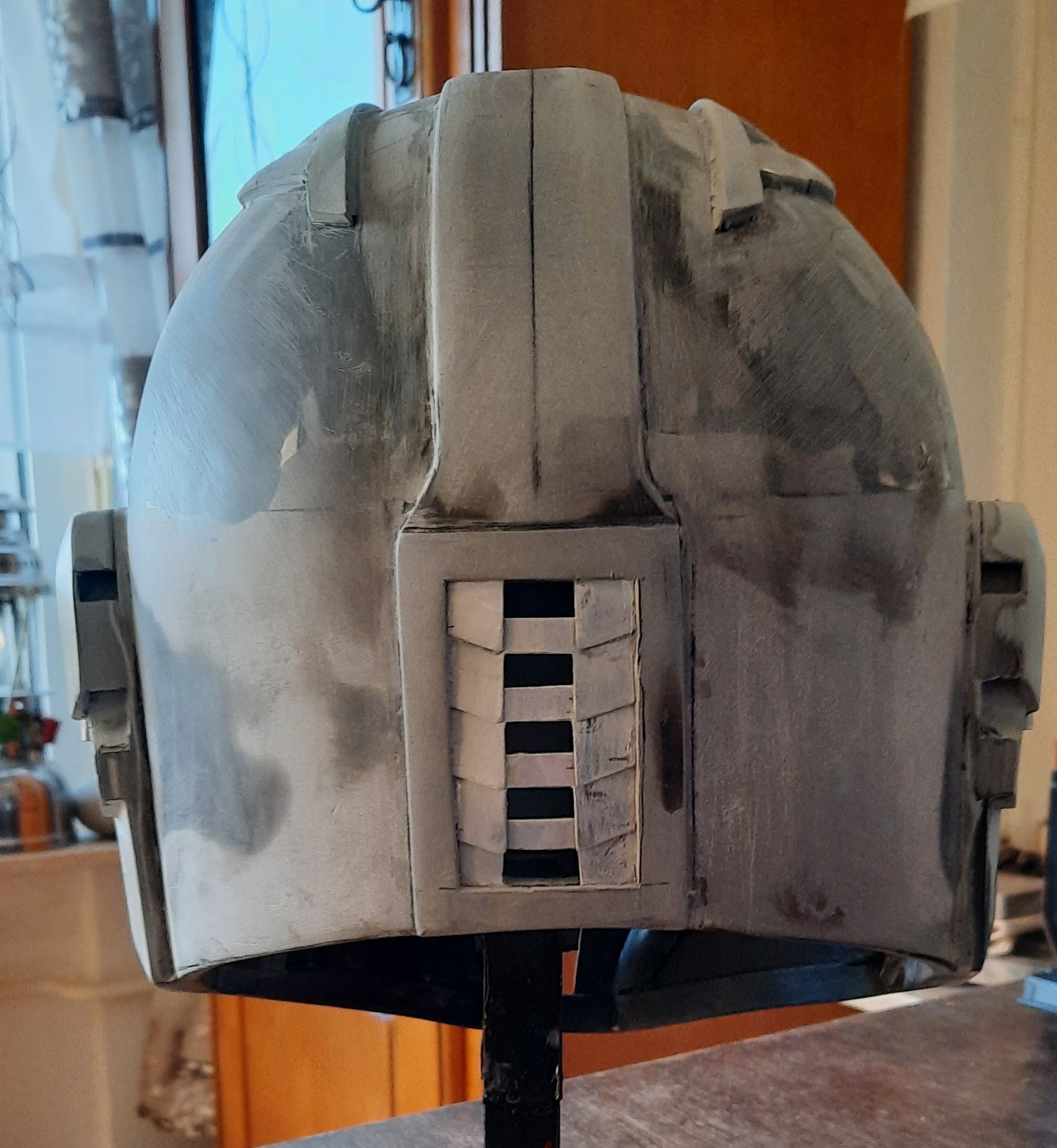

Nach einer halben Ewigkeit durch Unlust und wie bei vielen keine Zeit, hatte ich pö a pö im Nov. 2020 wieder mein Zeug raus gekramt und weiter gearbeitet.

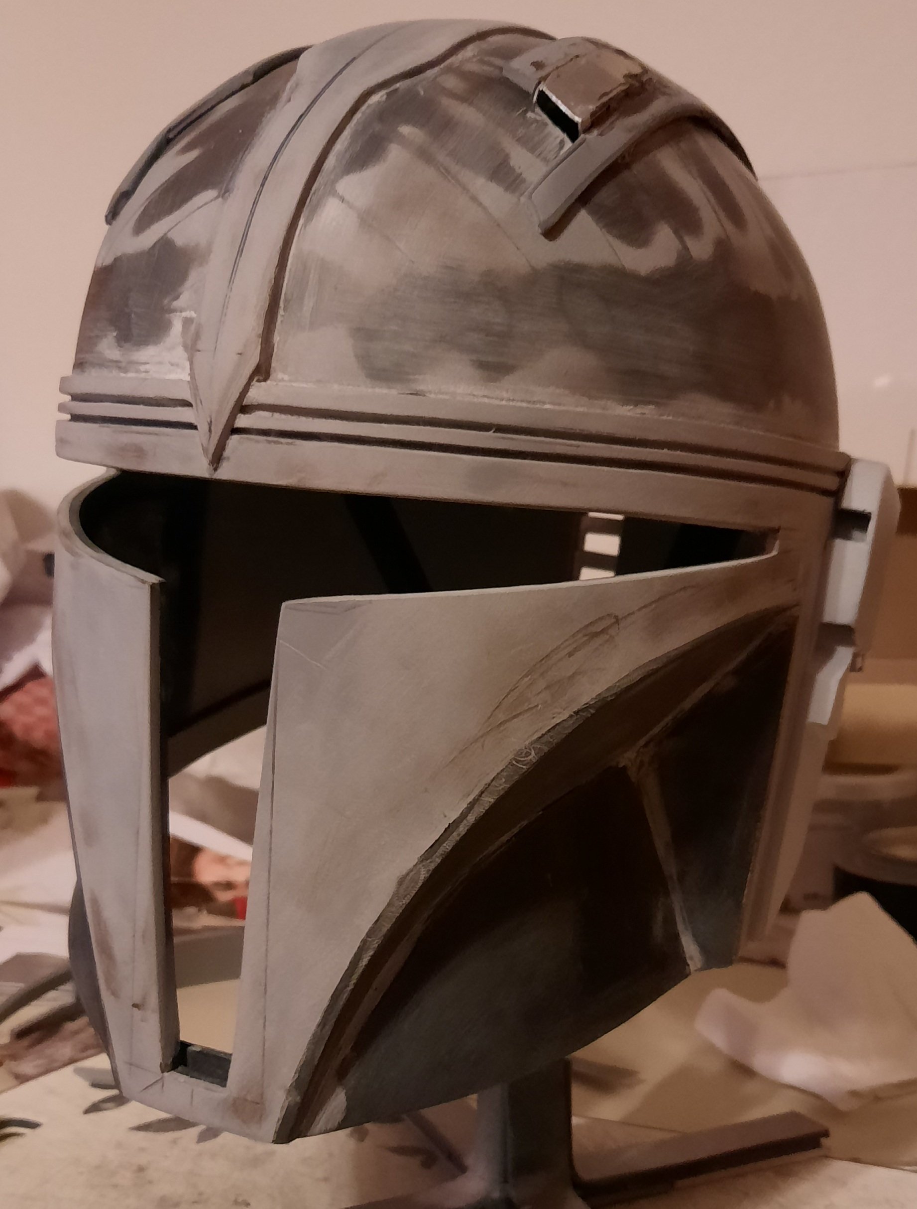

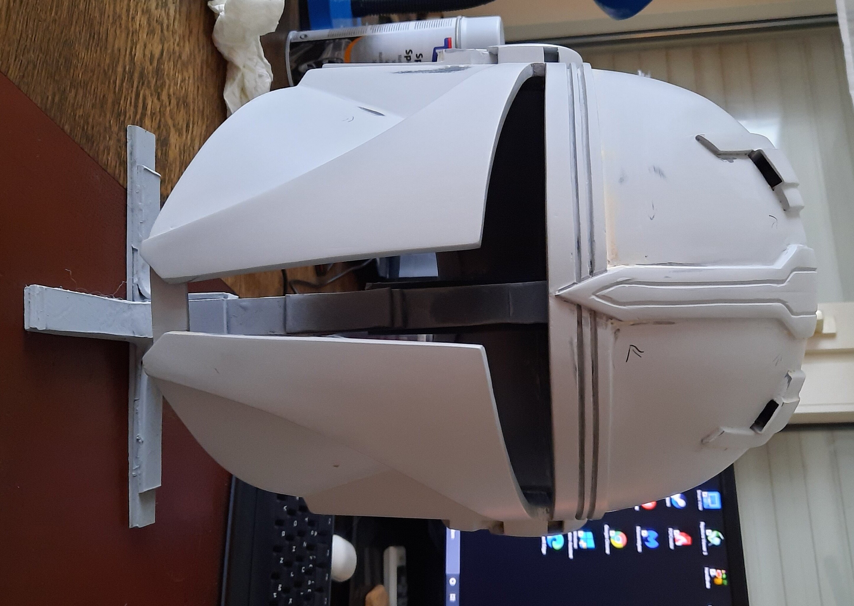

Meine erste aAktion war, einen neuen Helm zu bauen, da der Helm, der zu dieser Rüstung gehörte nach unten zu lang war und ich mit der Rüstung nicht nach unten schauen konnte, da der Helm sehr früh an die Rüstung stieß. Der NEU HELM ist kürzer und mein leichtester bisher (800g etwa)
Hier ein Anfang zum Bau. Für die Kuppel hab ich nun den Dreh raus und die Ohrenteile sind hier bereits fertig.
Ich habe wieder Bleche für diverse Kleinarbeiten am Helm benutzt und eine Luftzufuhr im oberen Teil eingefügt.
Für die Bleche in den Ohren, habe ich eine Halterung gebaut, wo ich bereits eine Leuchte anbringen kann und vielleicht später noch andere Gimmicks
Hier ist der Rohbau abgeschlossen. Die Lüftung auf der Kuppel, im Nacken und Halterungen in den Ohren sind aus 1mm Alu.

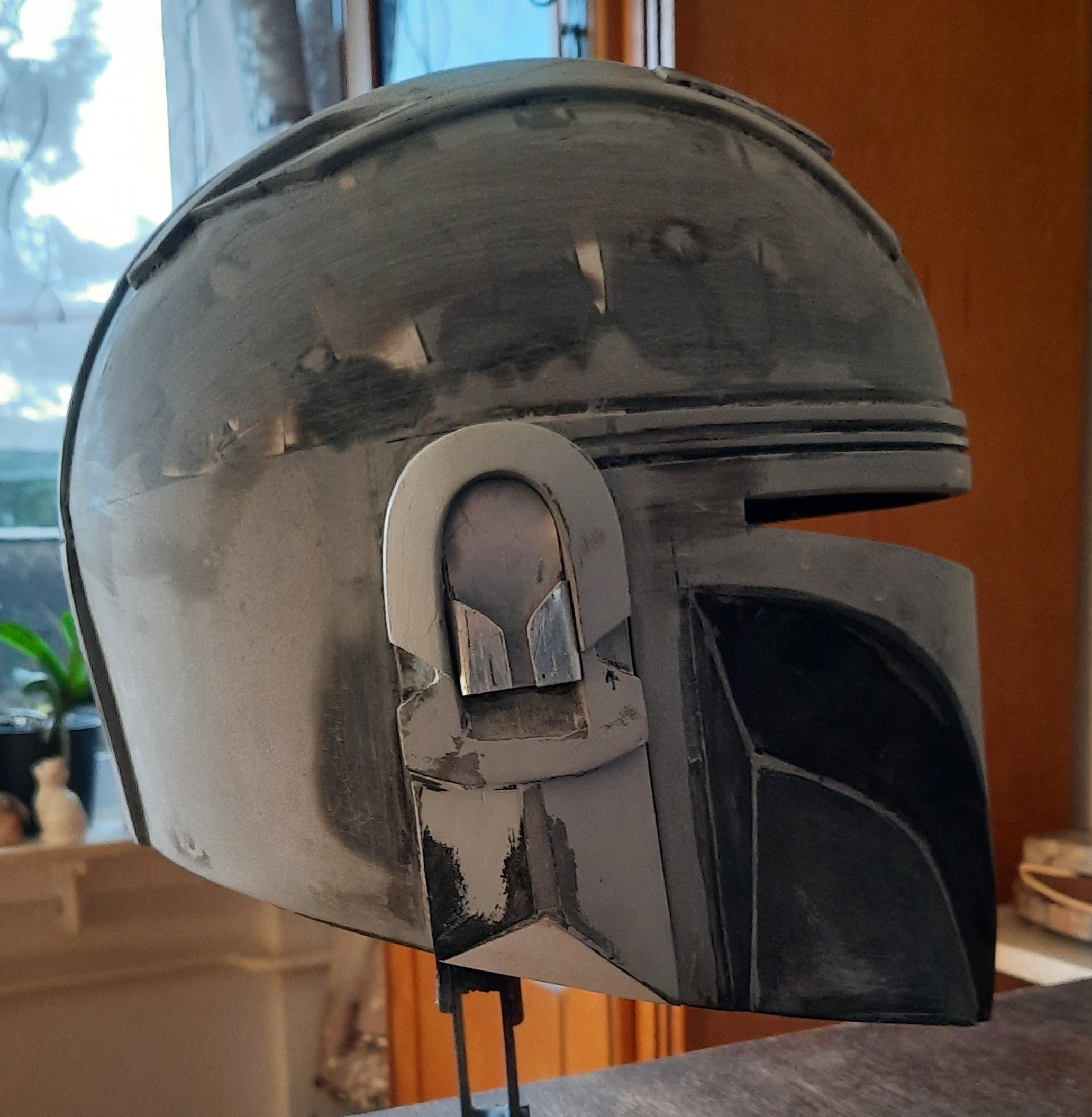

Hier habe ich mit der Feinarbeit begonnen, die leider noch nicht abgeschlossen sind, da ich noch so einige Macken, die nach Nacharbeit rufen, gefunden hatte.
Desweiteren hatte ich mir Gedanken über diverse Anregungen einen Kopf gemacht und ich denke ich habe gute Lösungen gefunden, kann leider dazu noch keine genauen Bilder liefern.

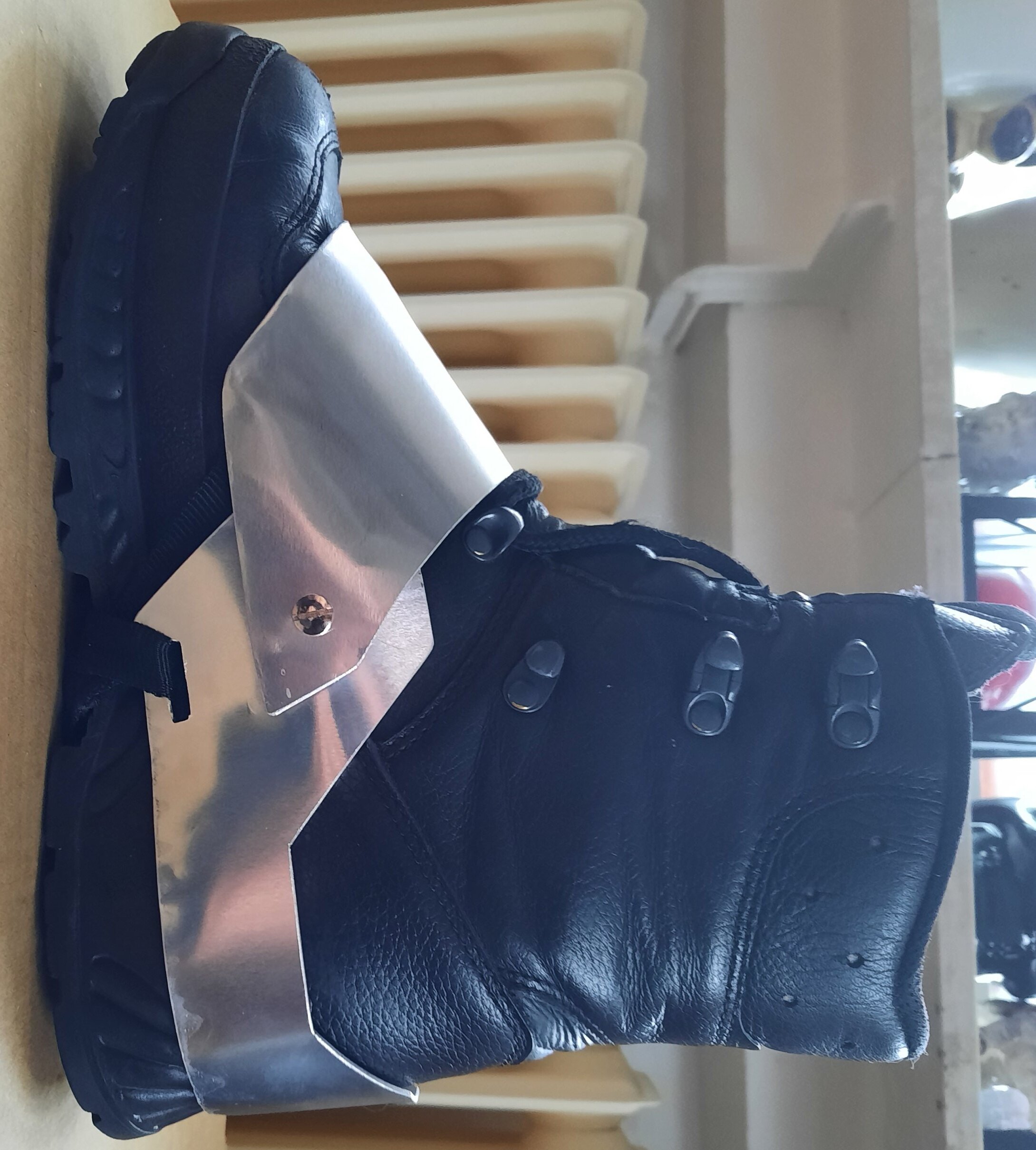

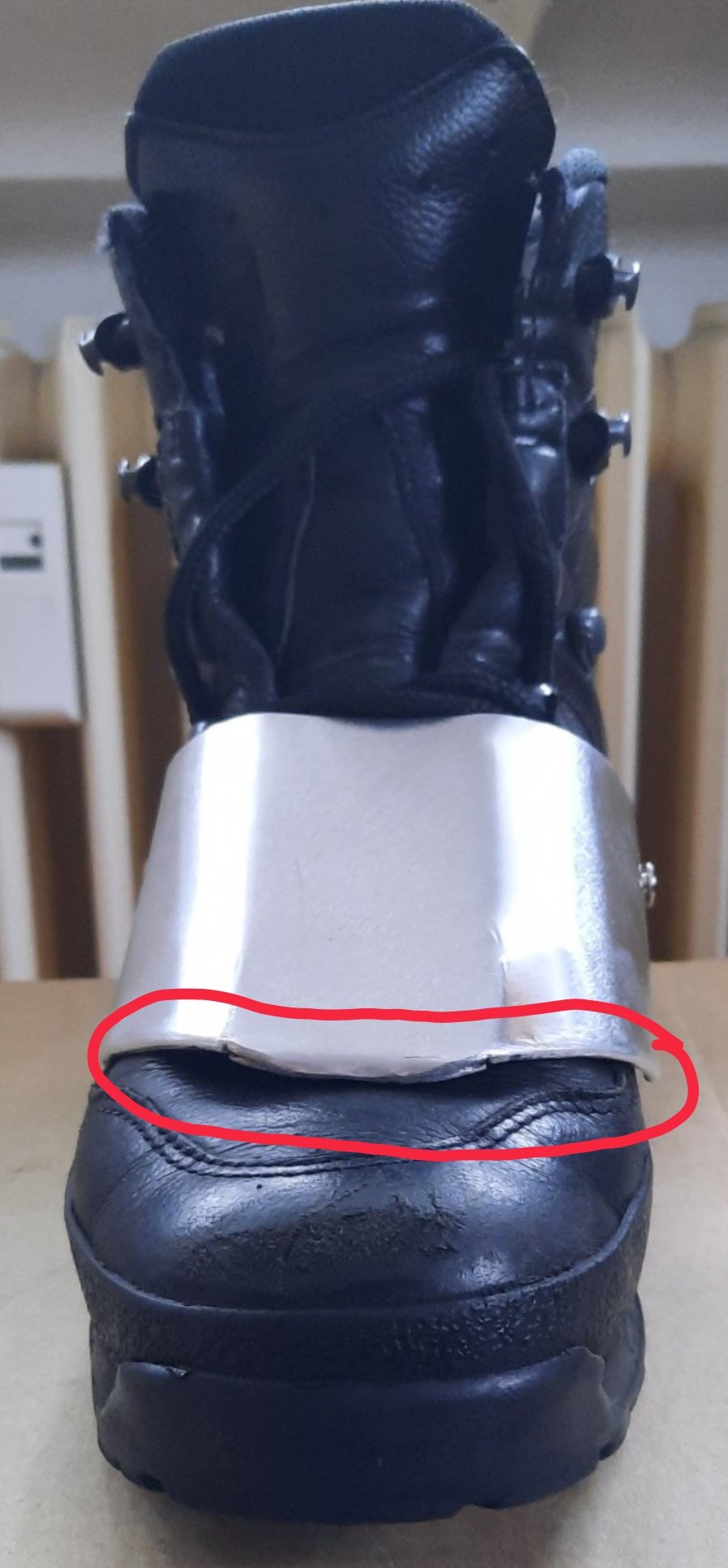

Für die Stiefel habe ich eine Lsöng gefunden, einen habe ich grob fertig, es fehlen noch Abdeckungen für die Gurte, wobei ich nicht weiß ob ich eine Abdeckung nur an die Aussenseite machen sollte oder doch Innen und Aussen?
Was mir auffällt, du solltest im markierten bereich auf jeden Fall etwas unterlegen, sonst schrottest du die Stiefel.
Das ist schon eine Rundung. Habe dort eine Lasche umgebogen, da dort ein Gummi fixiert ist, damit die Platte nicht rumschlabbert und eben das Leder nicht scharf abgerieben wird.
Es sind 3 Laschen, rechts, links und in der Mitte.

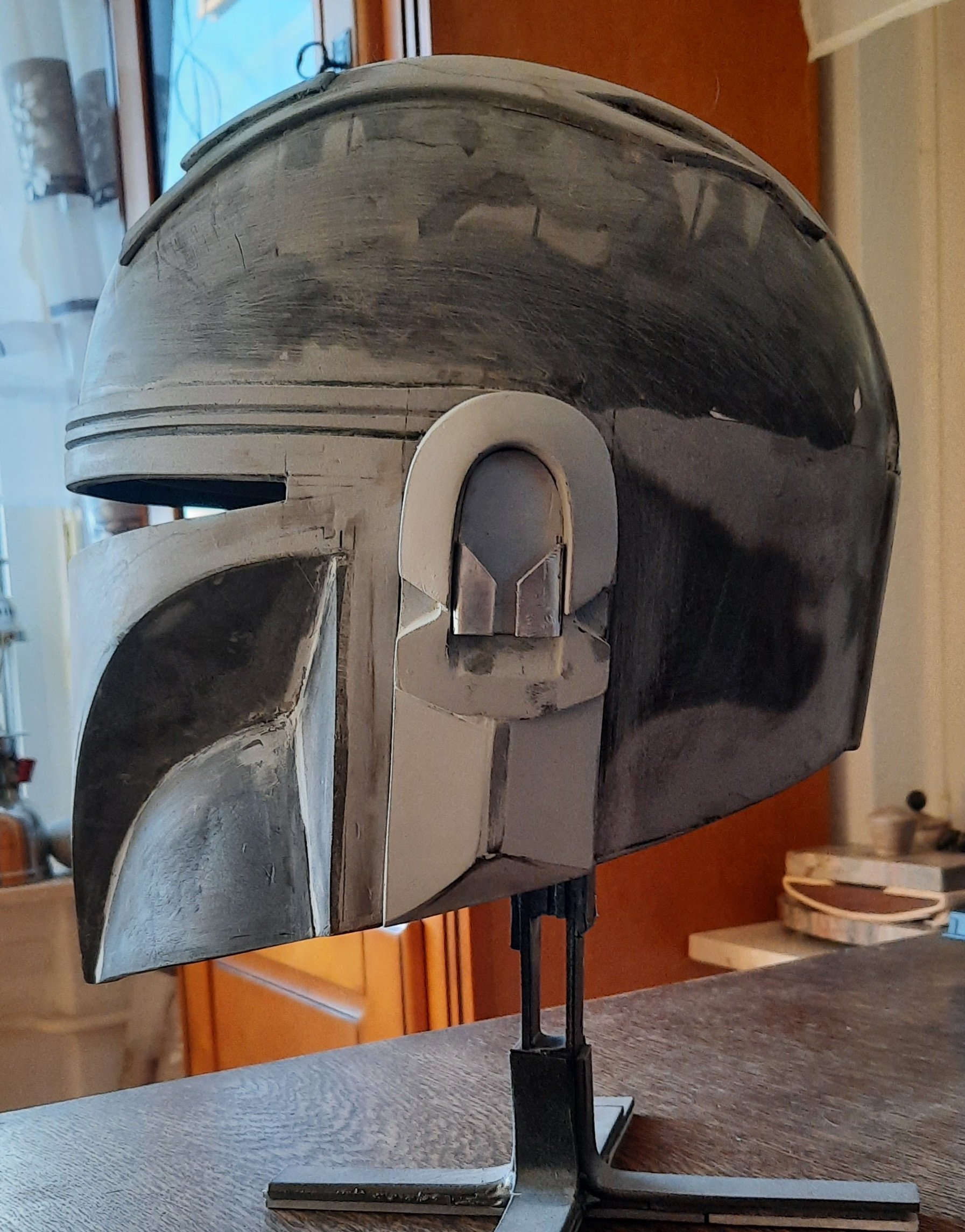

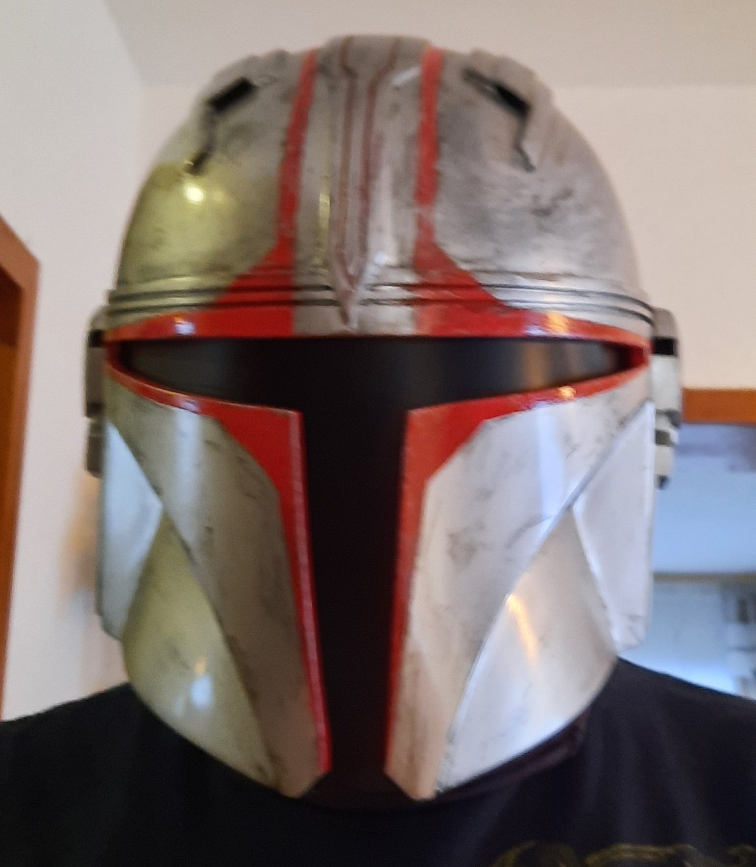

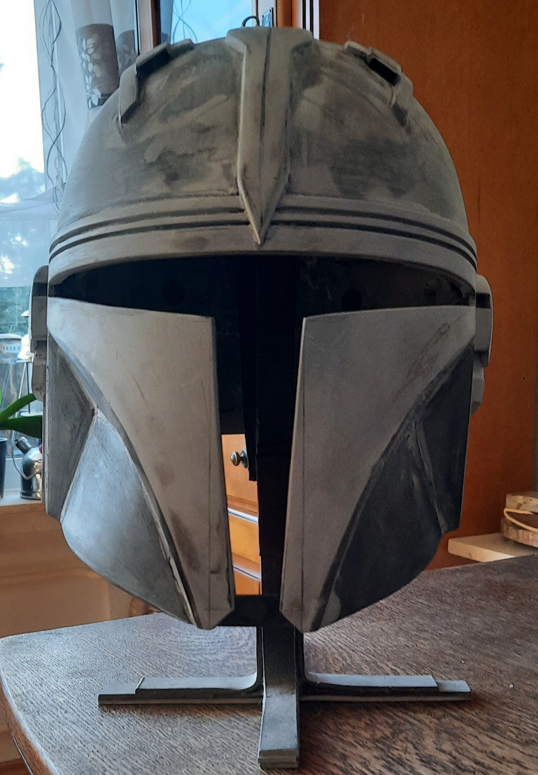

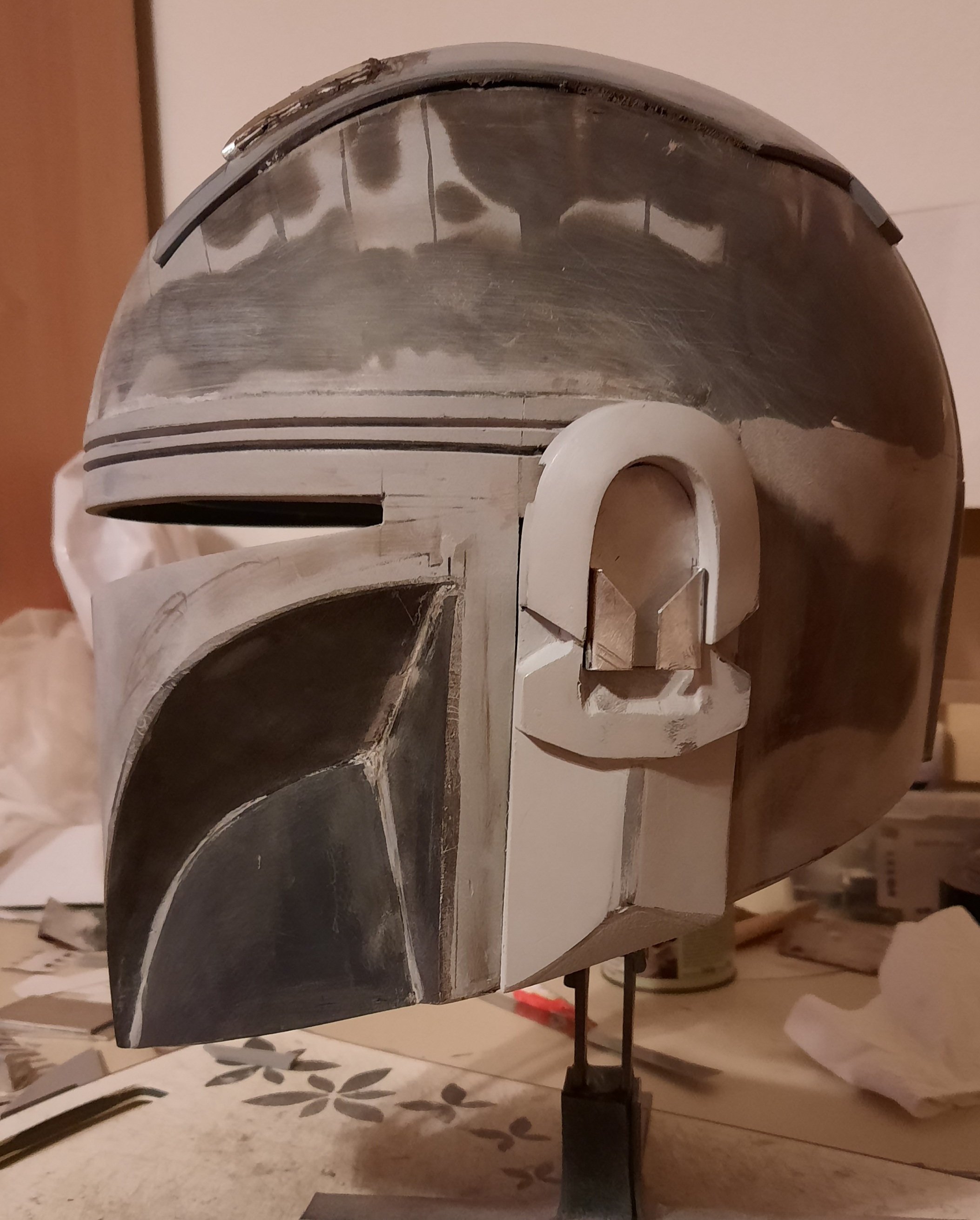

Sooooderle der Helm ist nun soweit fertig denke ich, einzige der Visor fehlt noch. Auf dem Bild hab ich nur die Schablone drin um eine bessere ansicht zu bekommen.
Sorry für die verwackelten Bilder

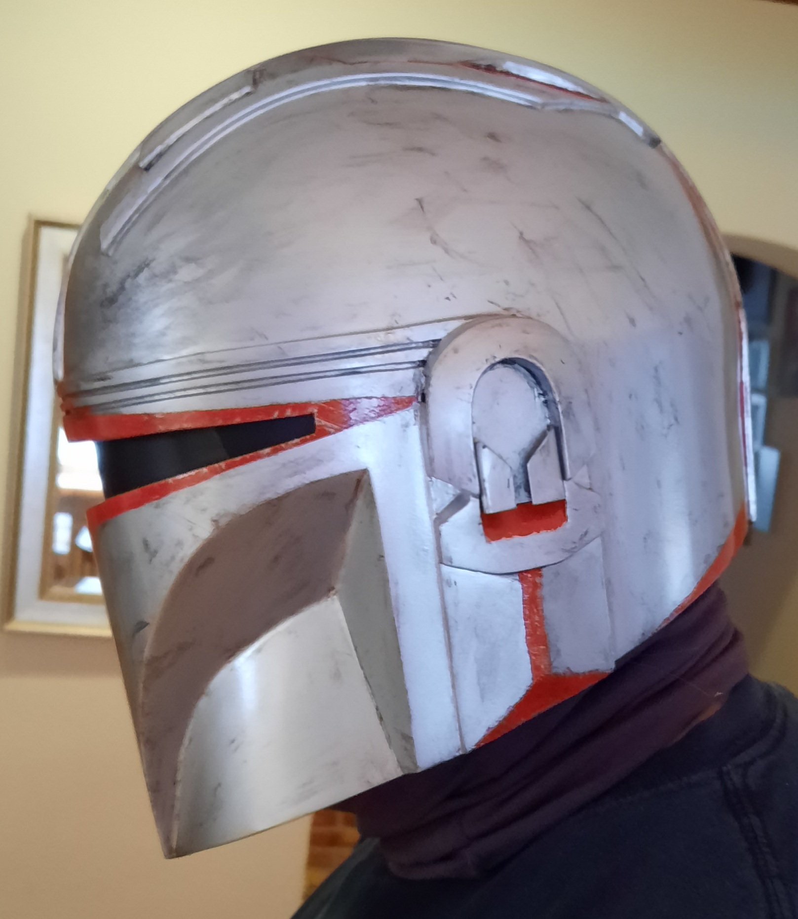

Ich bin mir nicht sicher ob ich doch lieber matten Klarlack drauf machen sollte, da ich für das Silber mehr glanz wollte, hatte ich Glanz genommen.
Sieht schon mal sehr gut aus, vlt könntest du die Wangenschrägen am Helm in einer etwas dunkleren Farbe lackieren dadurch bekommt der Helm mehr Tiefe.
Auf den Bildern kommt es schlecht rüber, aber das Silber wirkt in den Wangen schon dunkel genug und noch mehr rot am Helm oder schwarz würde dem Design nicht gut kommen. Finde es die Farbgebung so ausreichend.
habe nun den Helm nochmal abgeklebt und das rot mit matten Lack über gepustet.
